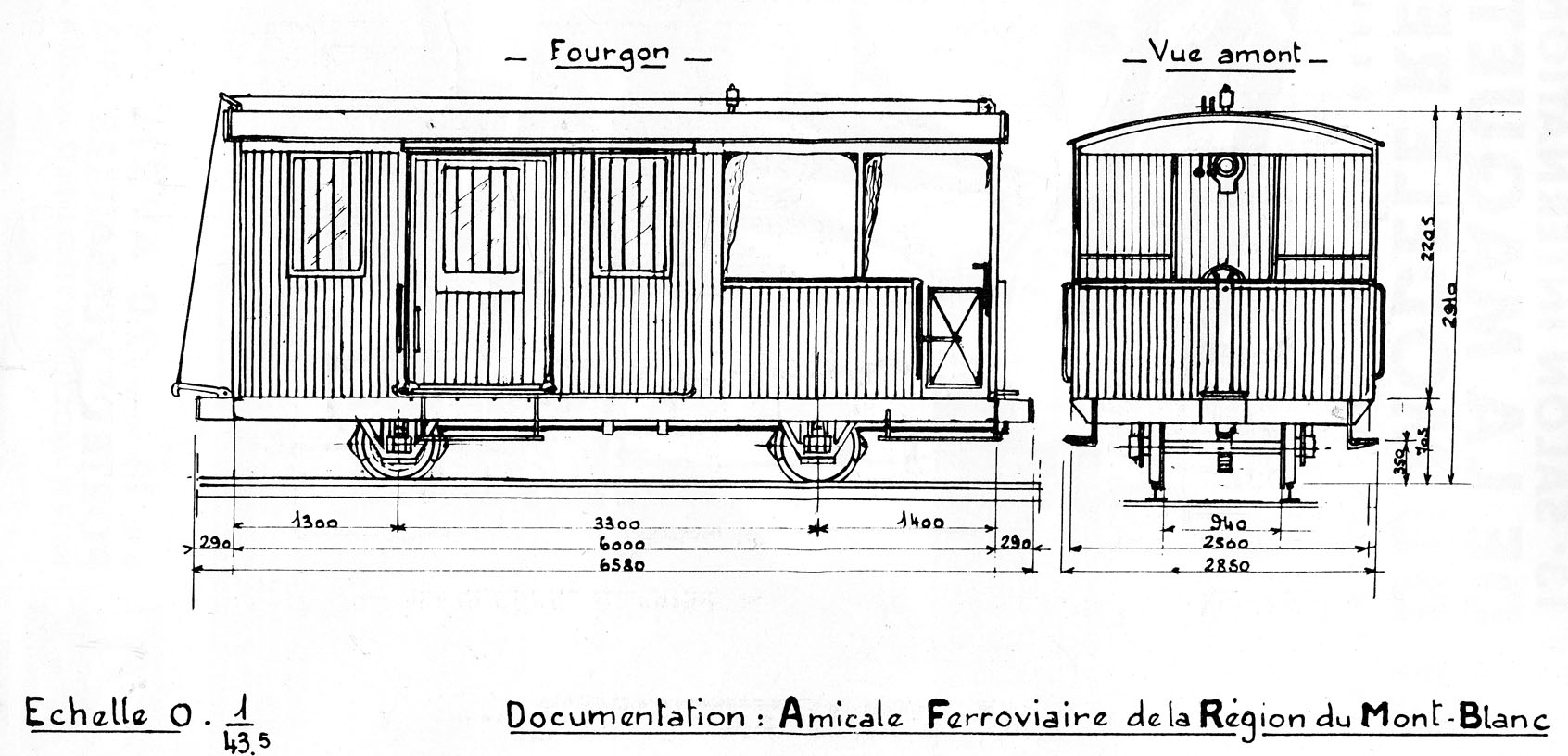

Messagepar Tyrphon » 12 04 2019 à 13:03
Sur le TMB, il y a un crochet d'attelage côté aval, car certains tronçons sont en adhérence. Mais le crochet peut être levé grâce à un câble de commande depuis la locomotive ou la remorque.

Messagepar JJB » 12 04 2019 à 15:04
On voit bien la présence d'un pignon de crémaillère sur un des essieu de cette remorque! Merci J-P :F5

Messagepar Tyrphon » 12 04 2019 à 19:02
Si ça t'intéresse, j'ai aussi la voiture et la loco. Je crois que ça provient de "Voie Etroite".

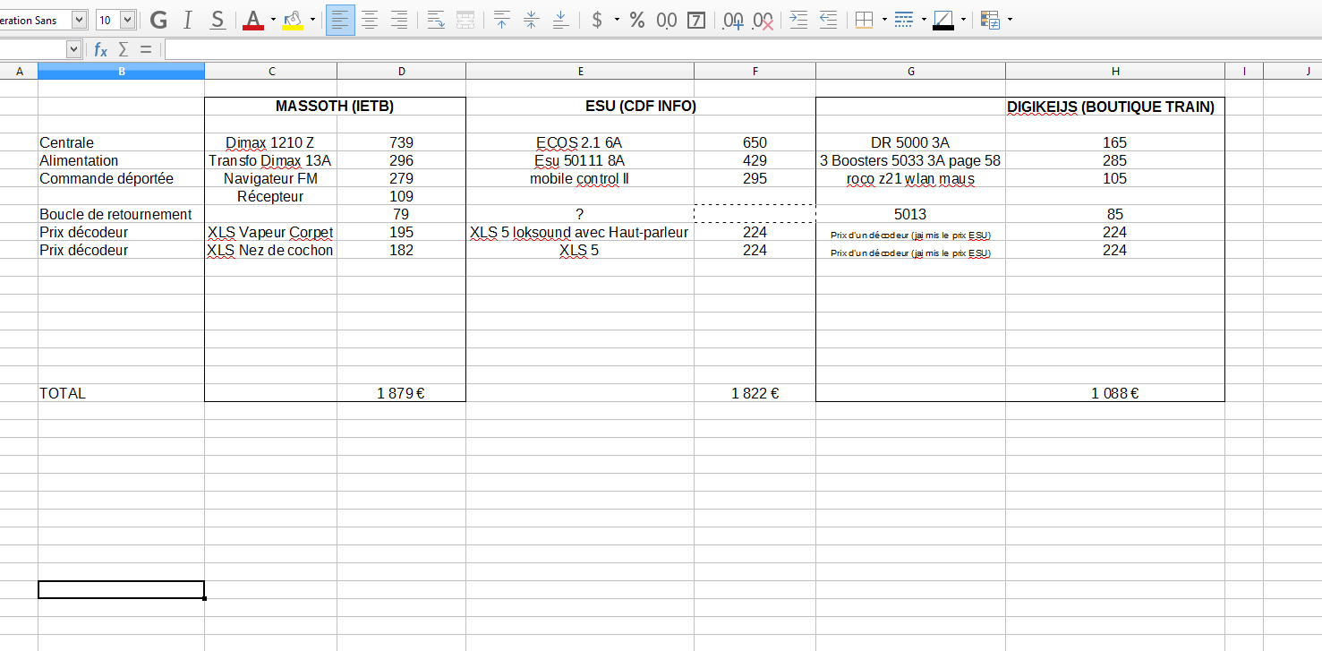

Pour le réseau, je souhaite qu'il soit en "digital" pour jouer au train pour commencer. J'ai débuté un comparatif maison des différents produits (sans ZIMO) ci-dessous. Je cherche une solution évolutive et vu les prix, je prends mon temps. Pour préciser, je n'ai pas de problème avec l'informatique 8-) . MERCI PAR AVANCE DE VOS COMMENTAIRES AVISéS, EXPéRIENCES ...
A+
Géry
PS. : j'ai mis les noms des boutiques pour m'y retrouver. Si besoin, je peux les retirer ...

J'utilise une ancienne centrale LGB, prévue pour un ampérage plus élevé vu la taille des machines ...
J'ai aussi testé la multimaus Roco pour le LGB, avec une seule machine ...
Et je sais que Rodolphe, de Boutique train est aussi un passionné de LGB, et ça vaut donc la peine de se renseigner près de lui ;)

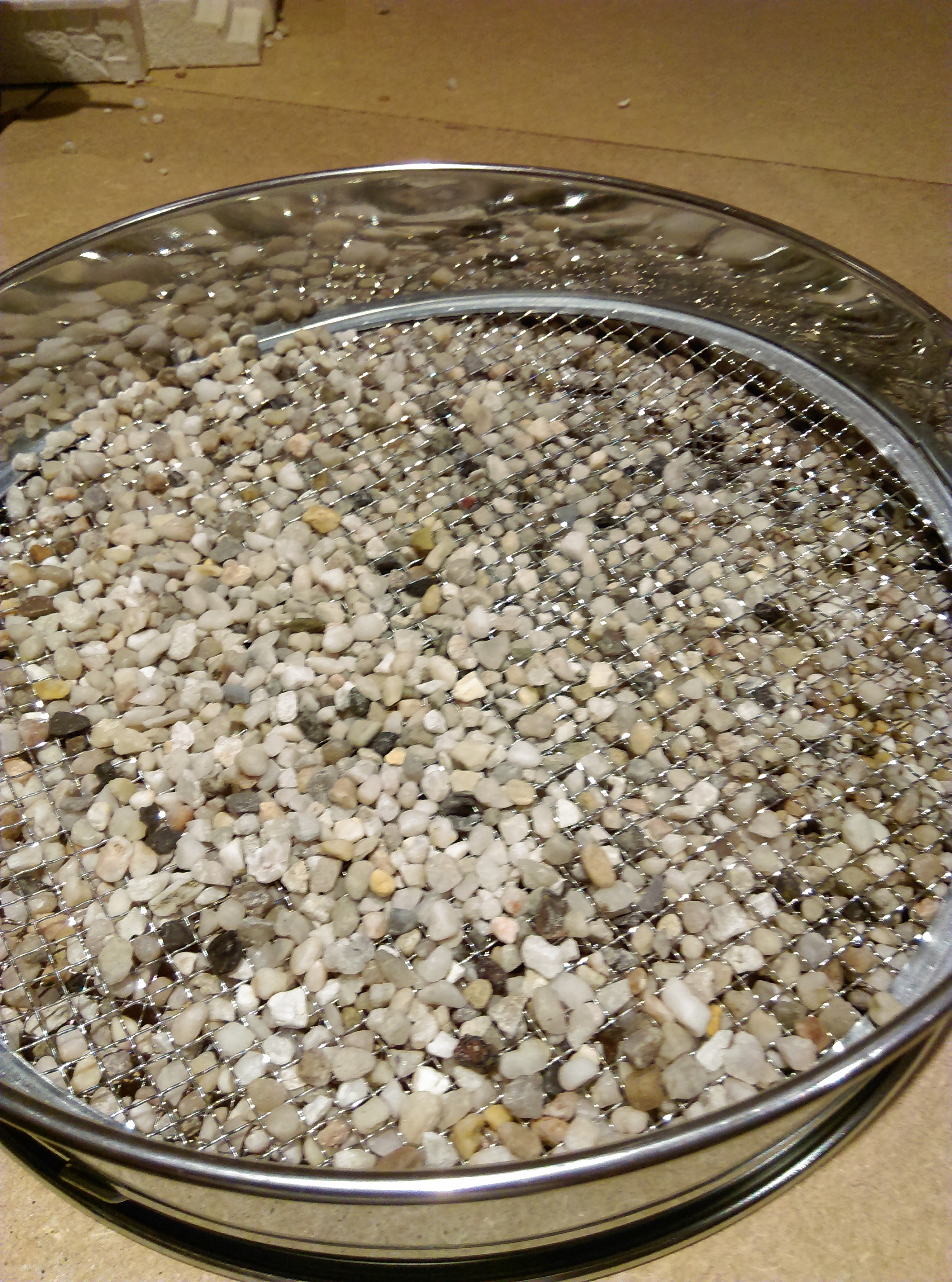

Bonjour à tous(tes)
Dans deux jours l'hiver ... Les travaux modélistiques peuvent reprendre ...

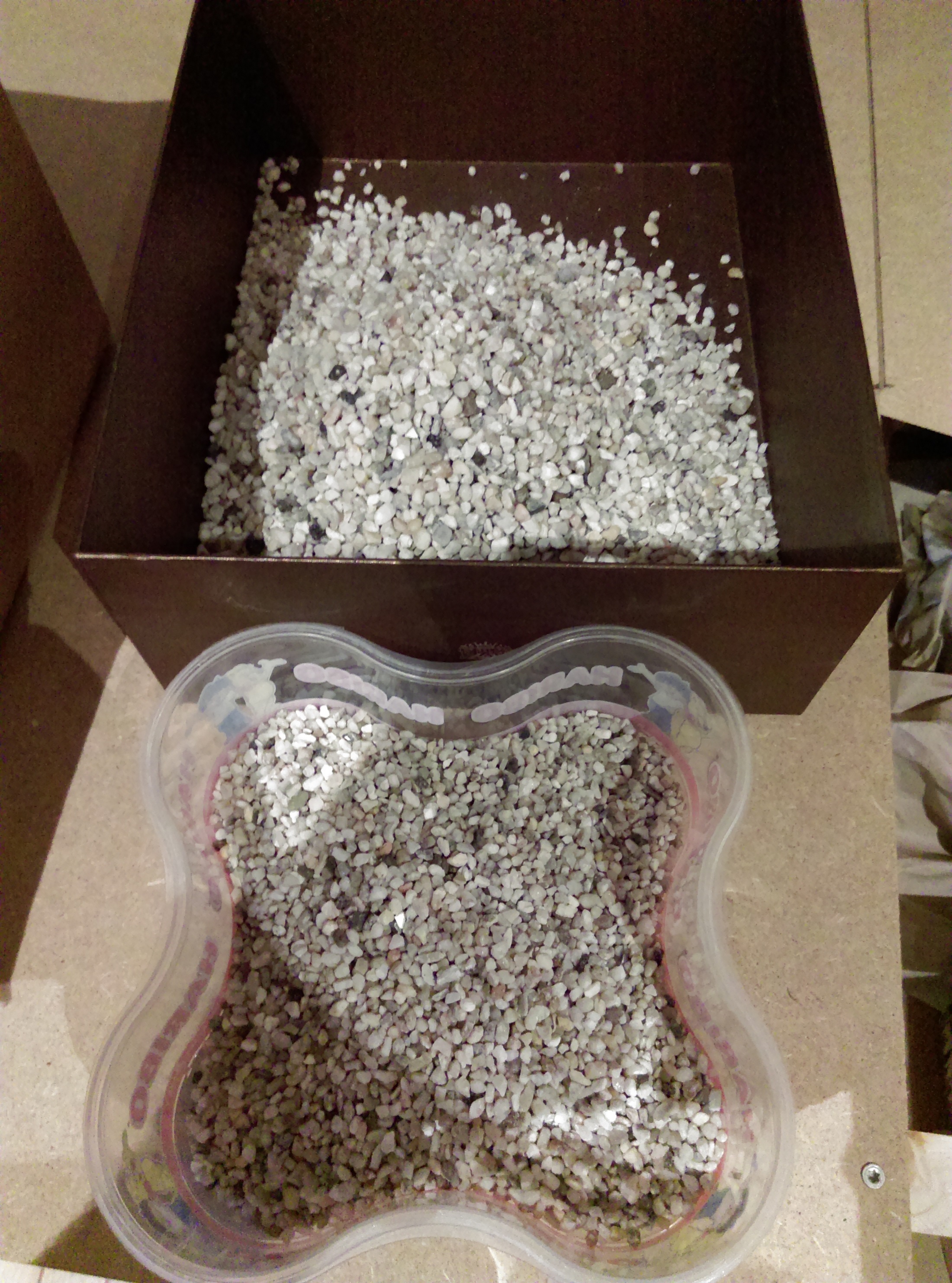

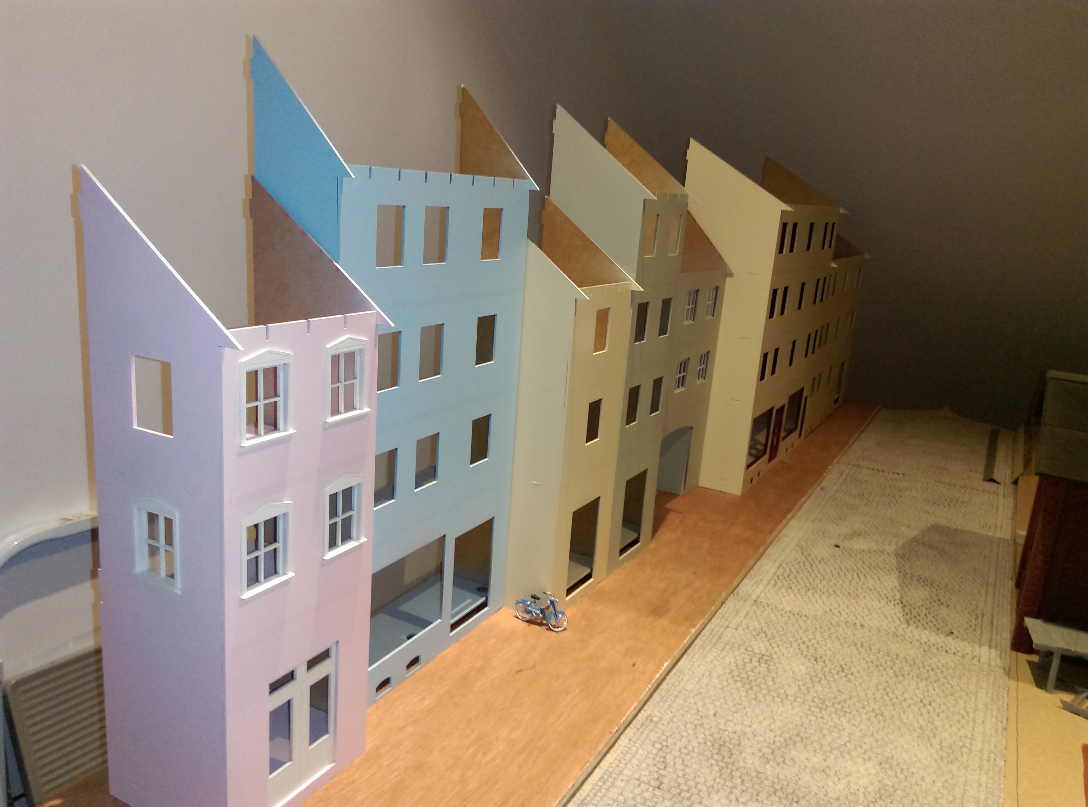

Deux petites photos de tamisage de gravier d'aquarium pour le ballast du réseau et une de la mise en place des bâtiments de la rue de la gare (gare terminus) ...
D'autres photos viendront rapidement ....
Bonnes fêtes de fin d'année à tous(tes) et merci pour ce très beau forum avec des sujets toujours passionnants que je dévore régulièrement même si de mon côté je n'arrive pas à l'alimenter régulièrement,

Pour le ballast , un tour dans une gravière , trouver le "2/4" .Et avec 2 seaux , tu es tranquille pour un moment.
Personnellement , le coût est gratuit !!!!!!

Messagepar pelican » 20 12 2019 à 17:26
Joli, la rangée de maisons :ok
Pour le ballast, il y a aussi les fameux gravillons répandus sur les routes .. ;)

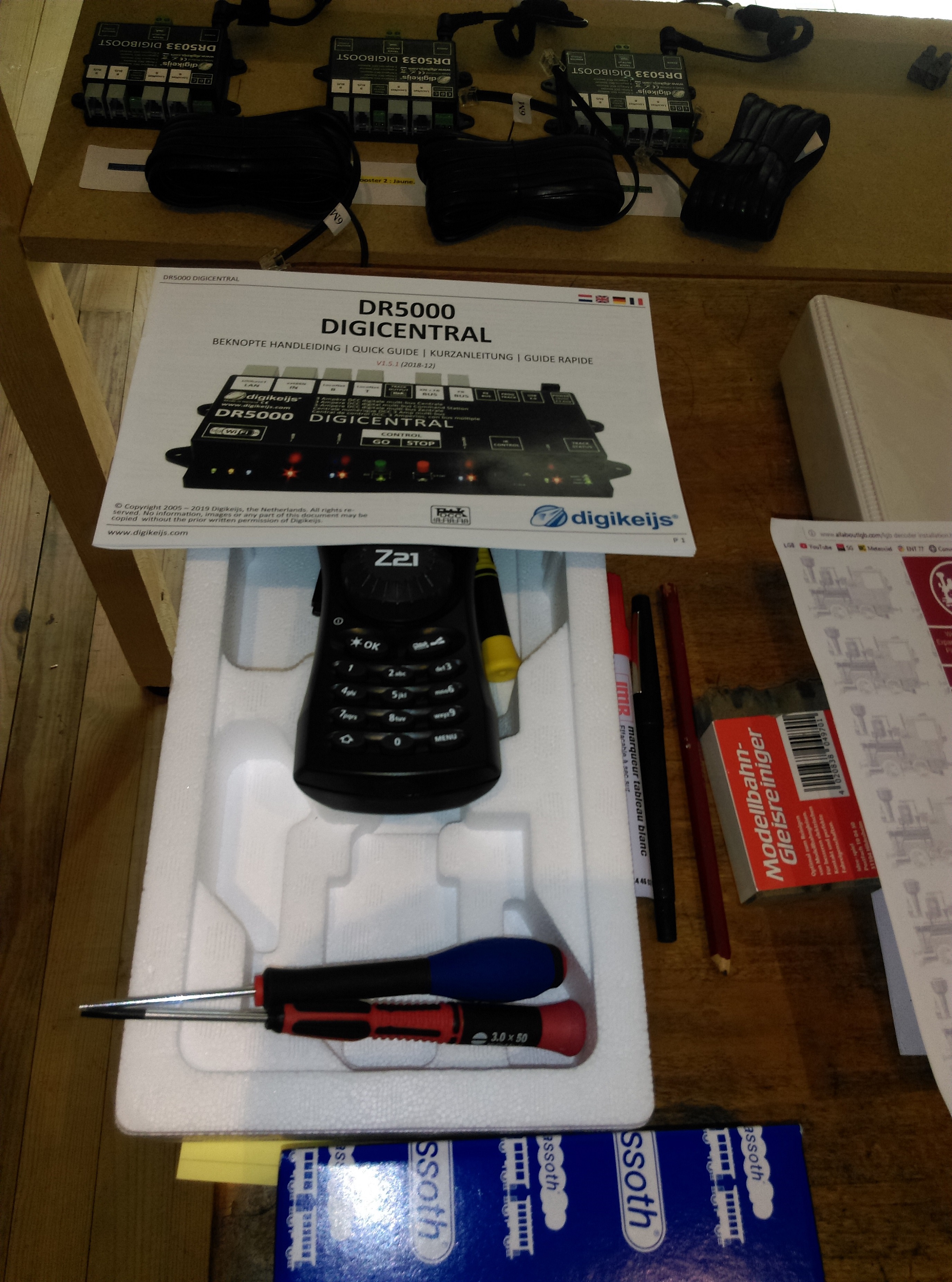

Messagepar Géry » 12 02 2020 à 13:11

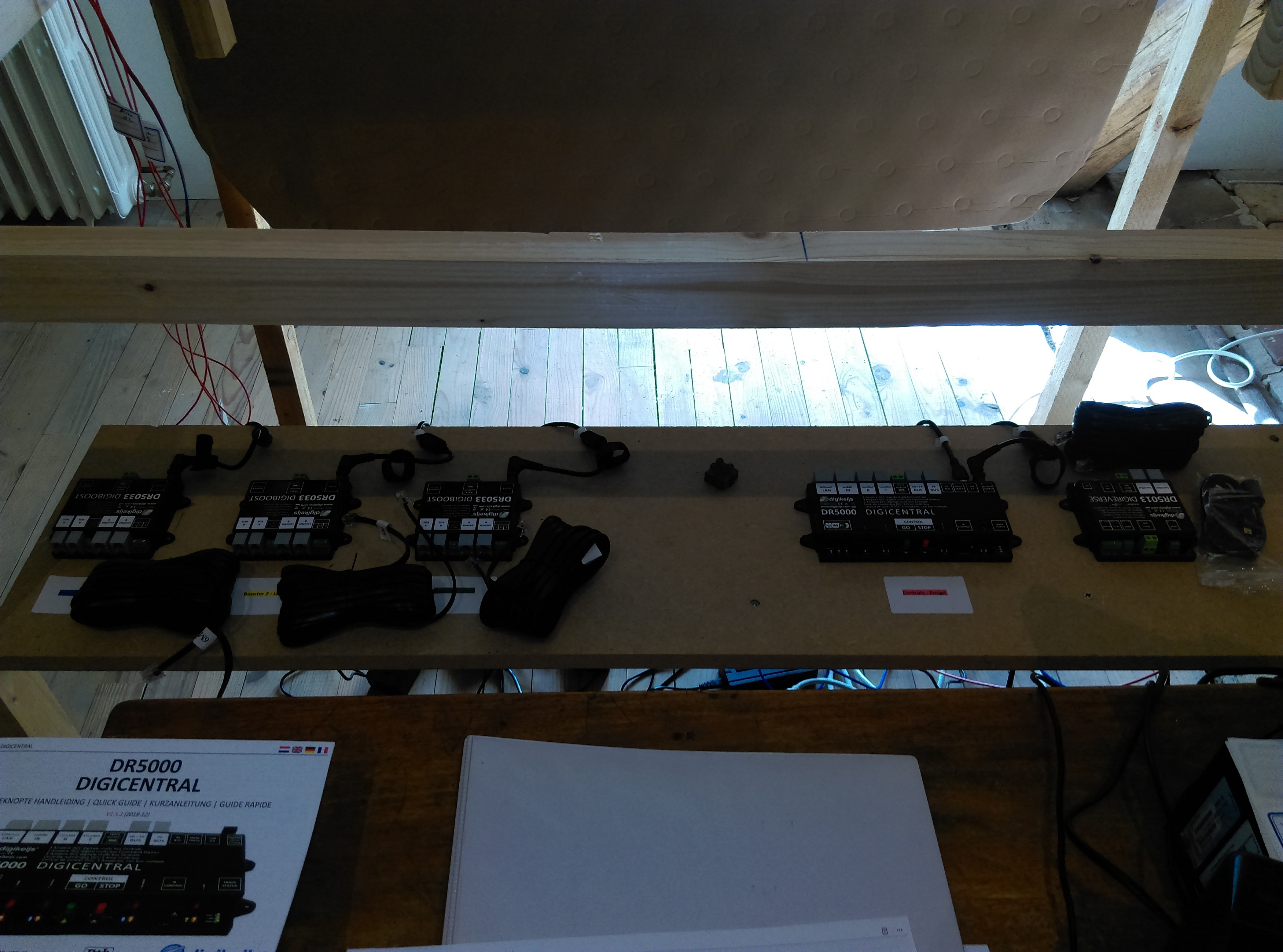

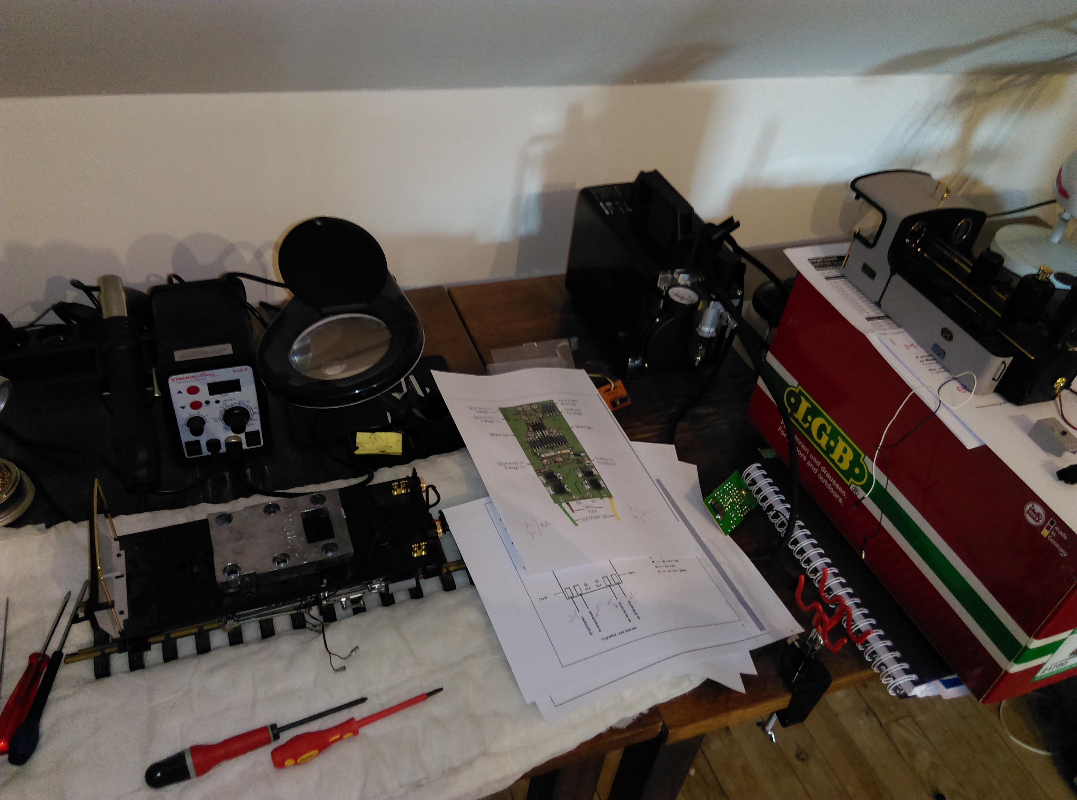

la tirelire en a pris un coup D9 . J'ai opté pour le système Digikeijs avec des décodeurs Massoth. Ci-dessous des photos du début de montage des modules électroniques ...
