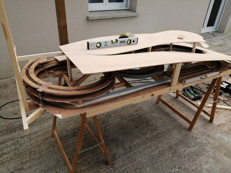

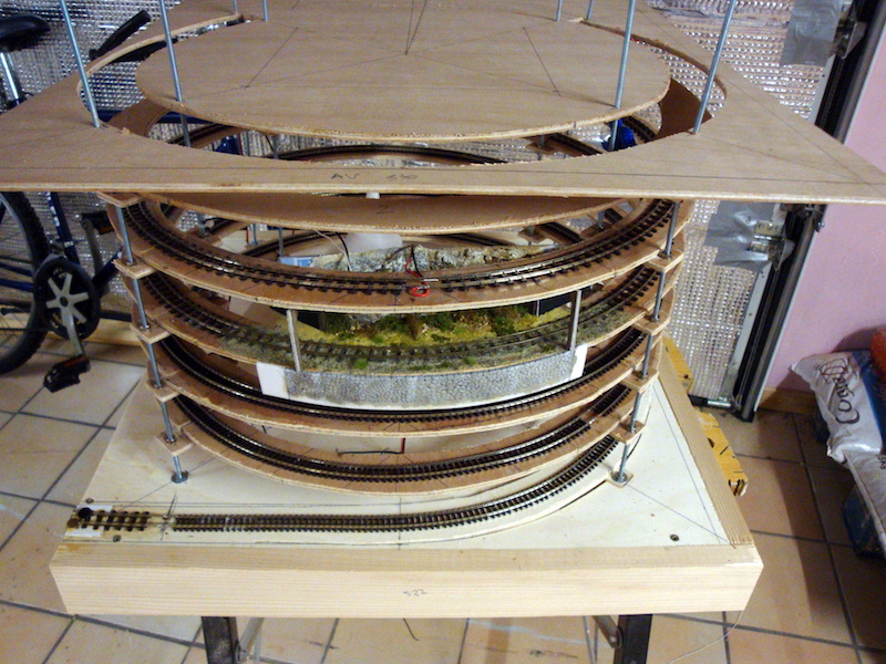

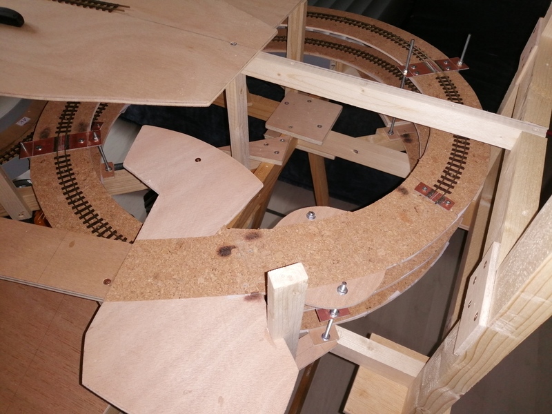

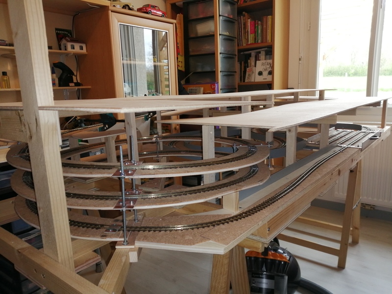

camboui a écrit:Coucou :F5 merci pour vos encouragements et conseils ,
Définir un pourcentage pour une rampe n'est pas chose simple, en théorie "tout colle" , mais en pratique je m'aperçois qu'il n'en ai rien ...Je me suis inspiré d'un logiciel de calcul pour la réaliser mais je suis obliger de "tricher" sur les valeurs pour que ça passe, pas grave , j'ai la solution pour que certains wagons un peu hauts puissent circuler , je vais réduire en épaisseur les jonctions de portions de voie positionnées tous les quart de tour (là ou sont les tiges filetées) je vais les réduire de 2mms en épaisseur. Ou bien je refabrique une rampe avec les jonctions au même niveau que la plateforme de roulement ... H4 De quoi devenir zinzin tout ça ! :rod_siflet
Comme tu dis, le logiciel de calcul de rampe c'est bien mais c'est théorique...j’avais eu exactement le même problème que toi lorsque j'avais fait mon petit réseau en HOe "spiral Hill" avec ces problèmes de passage au droit des jonctions entre les éléments courbes...surtout lorsque j'ai investi dans une Shay en impression 3D qui avait un gabarit nettement plus important que le Minitrains D9 . Donc, toujours calculer un peu "large" pour ne pas avoir de (mauvaises) surprises. C'est ce qui m'a fait renoncer à la boucle et modifier mon réseau par la suite :cry: . Mais la solution de J.J est ingénieuse et doit te faire gagner ces précieux mm...Bonne continuation pour la suite #B6

Bonsoir à tous et merci pour vos messages ;) Et oui il y a plusieurs toulousains sur ce forum ! Et ça fait plaisir à voir ;)
Pour répondre à Bernard, le fait d'avoir utilisé de l'époxy pour les jonctions me fait gagner 5mm....C'est énorme pour une rampe helicoidale car ça ne passait pas toujours... #B8 étant de repos deux jours de suite, je vais câbler la coulisse et mettre en place la commande de l'aiguille pour passer à la suite...

Pour en revenir à ta rampes et la réalimentation, elle est pratiquement déjà faite, alimente deux (ou plus) tiges filetées et tu réalimente tous les tours (ou plus) .....

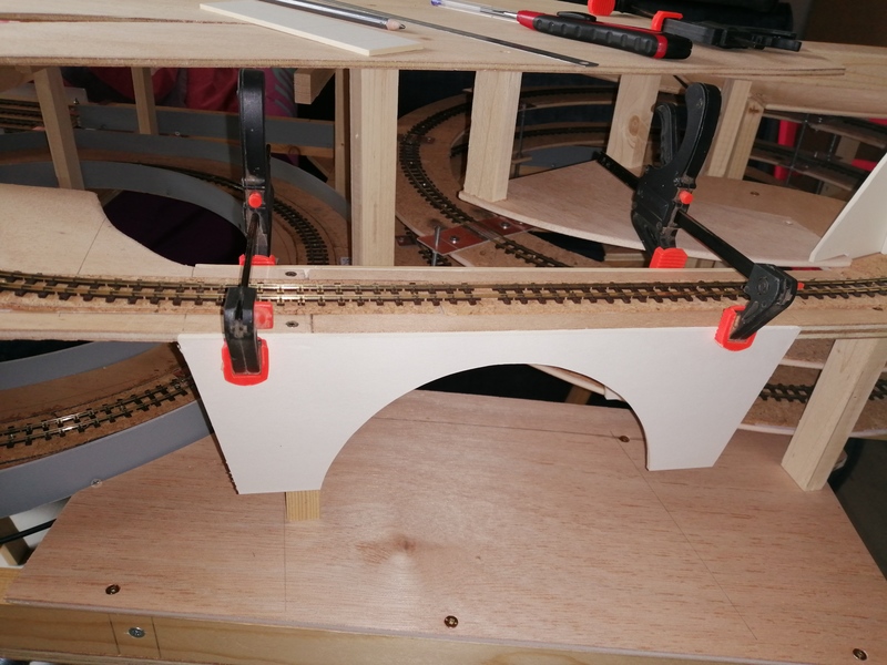

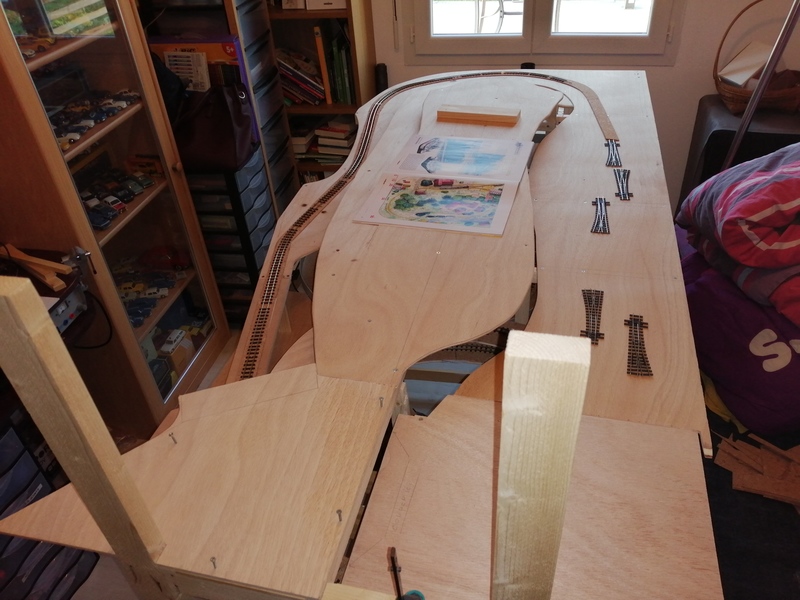

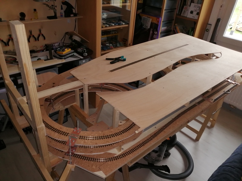

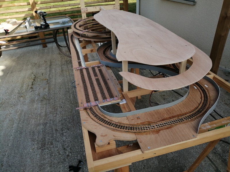

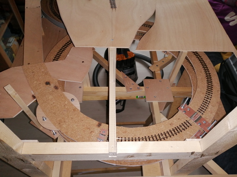

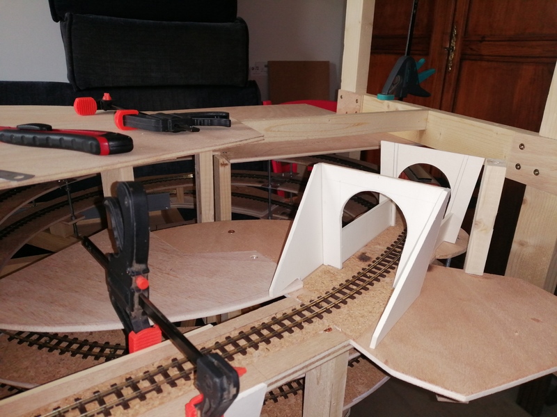

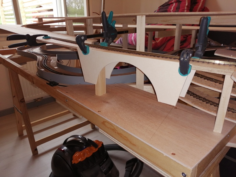

Messagepar camboui » 14 04 2020 à 19:58
Bonsoir :F5

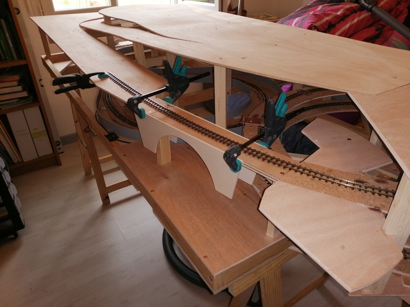

Comme beaucoup, je profite du "confinement" et du beau temps pour avancer sur mon réseau, voici quelques photos "en vrac" pour vous montrer mon travail ,la partie inférieure comprenant la boucle ainsi que la rampe étant fonctionnelle je suis passé à l'étage supérieur , toujours en m'inspirant du plan de base , j'ai cependant réduit la valeur de la pente qui monte jusqu'à la gare car ça patinait méchamment même avec du matériel moderne... H4 . L'entrée du tunnel est également décalé par rapport au plan de base et j'ai rajouté un pont à une arche à la sortie de ce dernier. Les gabarits du pont et de l'entrée de tunnel sont en carton "pour voir" ce que ça donne , ayant récupéré un stock de PVC expansé , je souhaiterais réaliser ces derniers avec cette matière et là je m'adresse à vous : ça se grave comment ce machin là ? :F9
Place aux photos

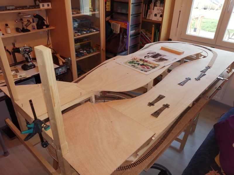

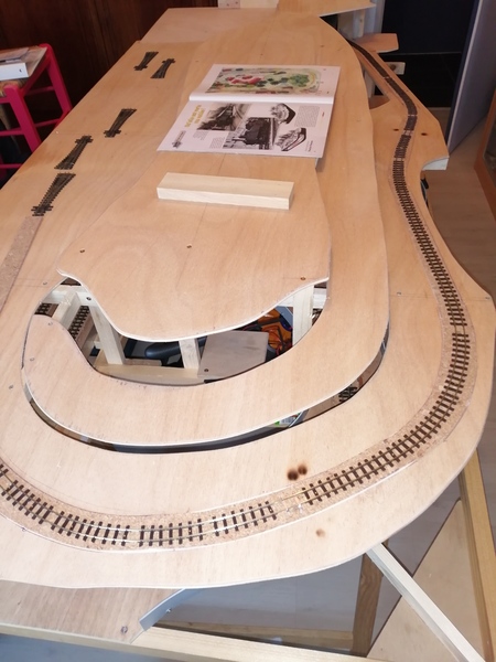

Messagepar camboui » 14 04 2020 à 20:09
Je viens de les retrouver,
La partie la plus haute du réseau (au milieu donc) recevra le village qui fera office de diviseur scénique ,
@+ nico

Messagepar pelican » 15 04 2020 à 08:59
Impressionnant ... la menuiserie est très bien réalisée E2 E2 E2
Messages: 50591
Re: Nouvelle Année, nouveau réseau !
Messagepar camboui » 15 04 2020 à 10:22
Merci Pélican !
Je me suis appliqué à réaliser quelque chose de propre mais surtout fonctionnel, j'ai la place de manipuler le matériel entre le niveau inférieur et supérieur (en cas de déraillement ou autre "cracrasse" qui viendrait s'y fourrer :rod_siflet ). Des chandelles en tasseaux viennent supporter la partie supérieure du réseau. Il me reste du câblage à réaliser en coulisse avant de continuer la suite...

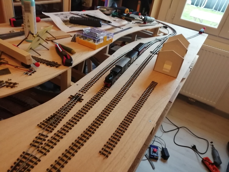

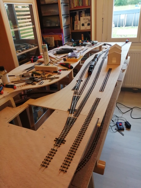

Messagepar camboui » 23 04 2020 à 23:09
Bonsoir !
En attendant le retour de ma femme et du bébé à la maison, je me suis avancé sur le réseau , bientôt la dremel va être remplacée par le paquet de couches... :prrrt:

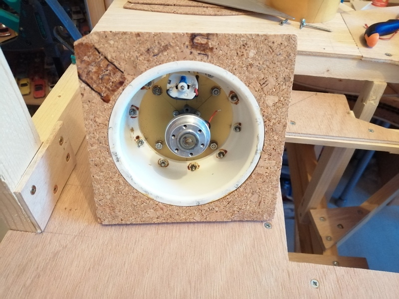

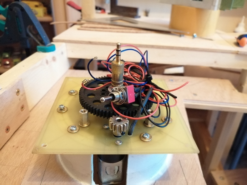

J'ai fais un montage à blanc des voies de la gare avec une maquette de gare en carton "pour voir ce que ça donne", je vais conserver ce plan de voies sauf la suppression de l'aiguille devant la remise (voir le plan original), remplacée par une plaque tournante "fait maison" récupérée sur mon ancien réseau. Pour rappel , elle est faite à partir d'une jante de modèle rc 1/5 et de pignons également de modèles rc . L'alimentation aux voies est assurée par une prise jack, après de nombreux essais et réglages l'ensemble fonctionne plutôt bien ;) j'ai retaillé le support en bois sur la quelle elle est fixée pour l'intégrée dans la découpe du réseau en fin de faisceaux de voies.
Bon là, c'est vrai ça ne ressemble pas à grand choses...
