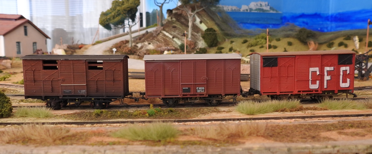

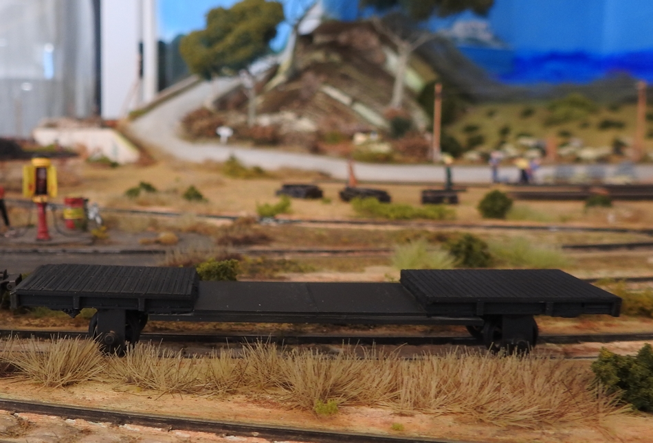

Suite des tombereaux et couverts imprimables de TdA.

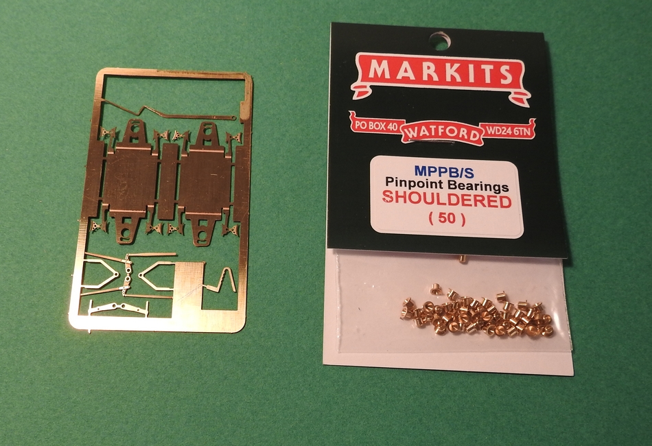

Cyril avait fournis avec les fichiers d'impression, des fichiers de photogravures pour les tombereaux et les couverts (ils ne sont pas identiques).
je me suis adressé a un artisan espagnol, Rafael Sánchez,(très bonne communication, travail soigné) pour les photogravures.(18.00 € le kit, a commander par deux).http://www.rsancheztrenes.com/serie-fr/
Les marchepieds sont déjà montés sur les wagons d'où leurs absence sur les photogravures.
Les paliers en laiton viennent de chez Micro-Modèle.(5.50 € les cinquante).
Les essieux avec roues sont ceux de REE en Hoe, livrés avec les wagons et mis à l'écartement Hom.

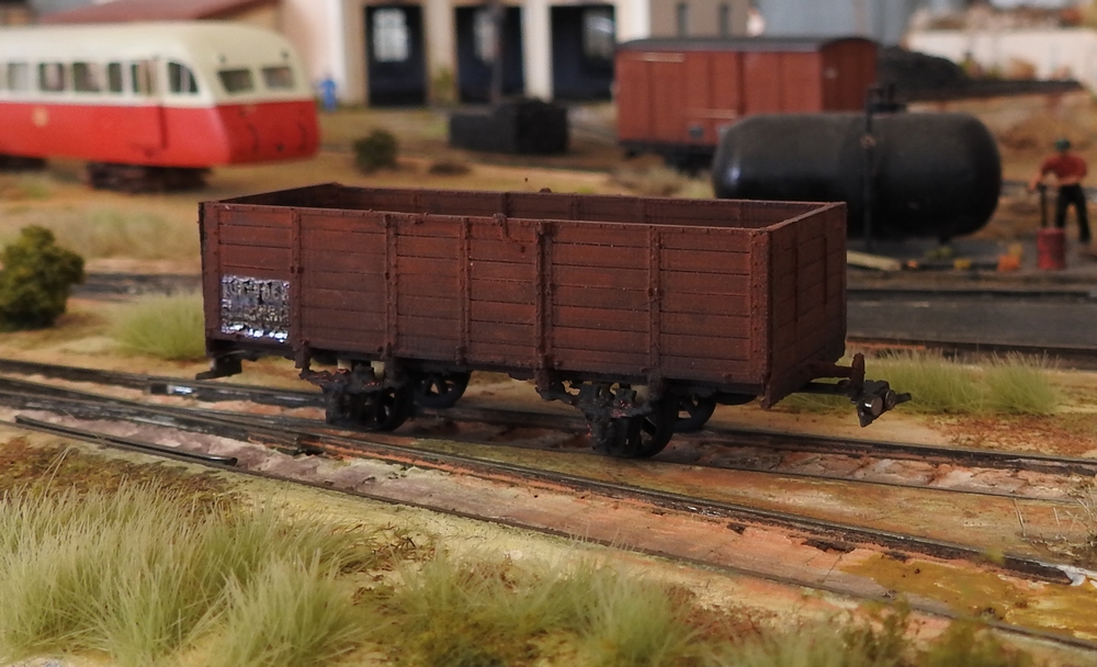

Le tombereaux.

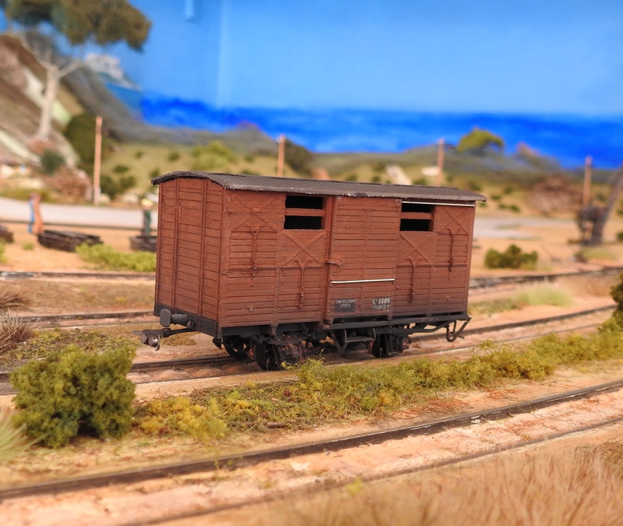

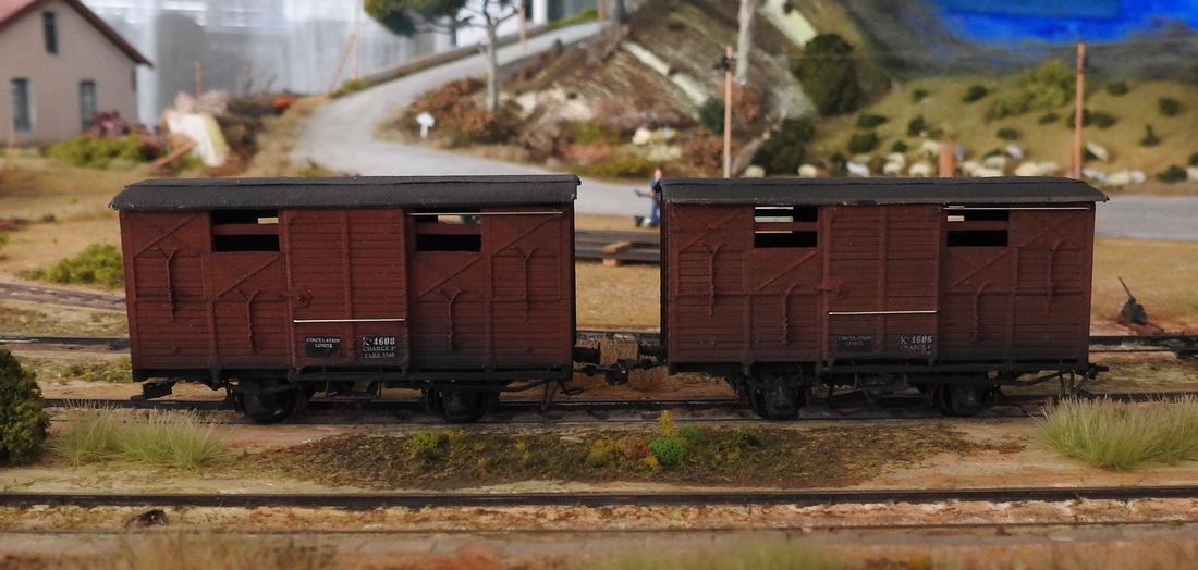

Les couverts.
De gauche à droite.
Un couvert TdA imprimé, un REE, un kit TdA.

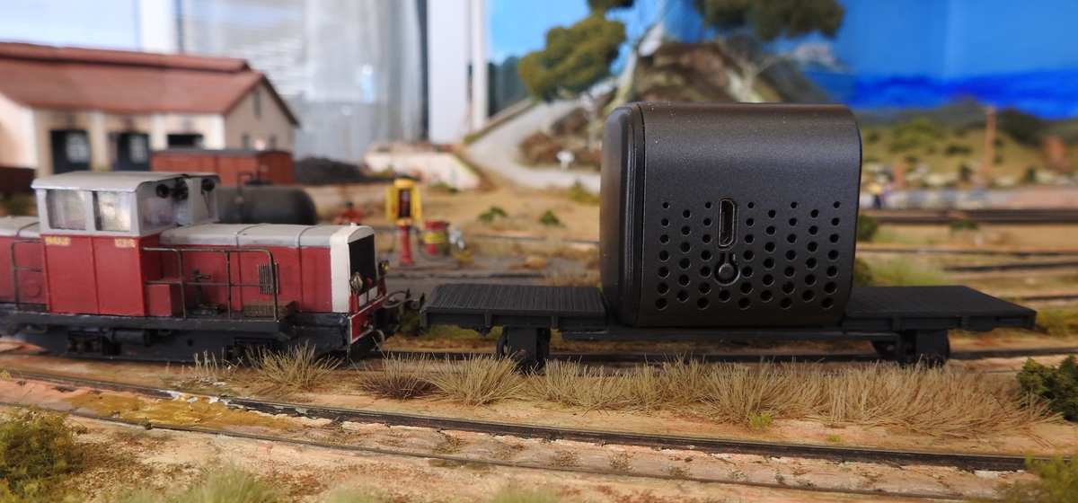

Enfin pour finir un plat pour porter la caméra.
Voili, voila...
Alain.

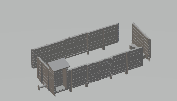

Superbe Alain Cyril serait content de voir tes réalisations #B6
J'ai modifié le fichier du tombereau pour y ajouter une guérite comme cela se pratiquait sur certains réseaux, je ne sais si les CFC en avait à leur inventaire si tu le veux #B5 :B3

Messagepar 05mogul05 » 16 03 2021 à 13:25
Superbes réalisations E2
Pour les marquages, tu les a fait comment ? :F9
u trinighellu

Beyer-Garrat a écrit:Superbe Alain Cyril serait content de voir tes réalisations #B6
Merci JP, mais ce modéle n'a pas été livré au CFC.

05mogul05 a écrit:Superbes réalisations E2
Ce sont les décalcs de Christian de Stadt in Modell.
Alain.
