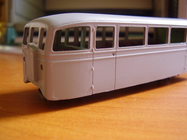

Messagepar pelican » 27 09 2011 à 16:24
j'ai un excellent résultat en faisant la bombe !

Re: Nozières-Murat réseau mixte HO/HOm
Messagepar Kazh du » 27 09 2011 à 18:13
Question très intéressante...qui réponds?
Mon apprêt c'est de la bombe Tamyia comme montrée par Pélican
