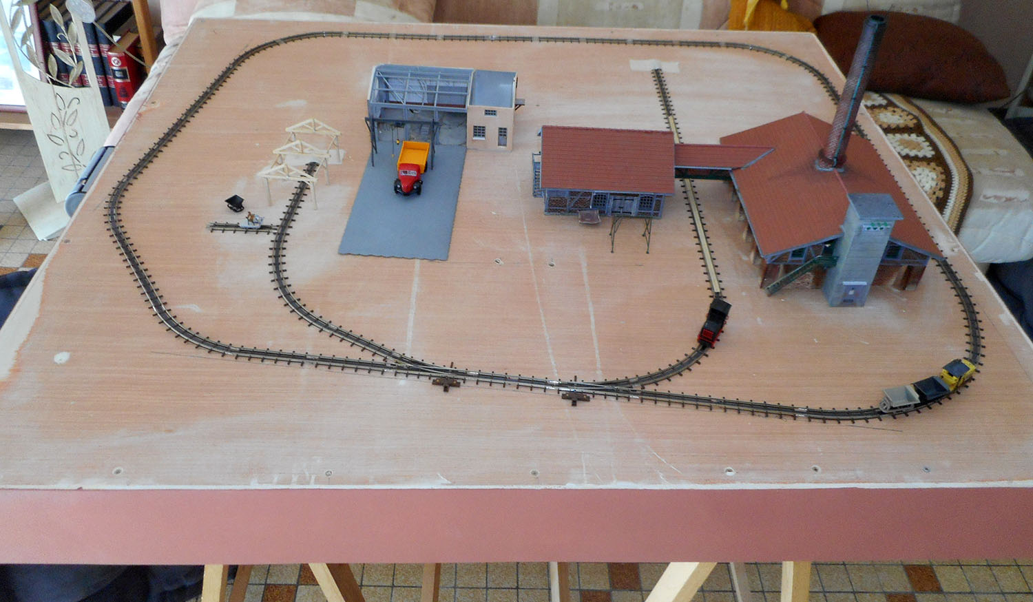

est-ce un kit locodif brut de livraison en arrière plan ?

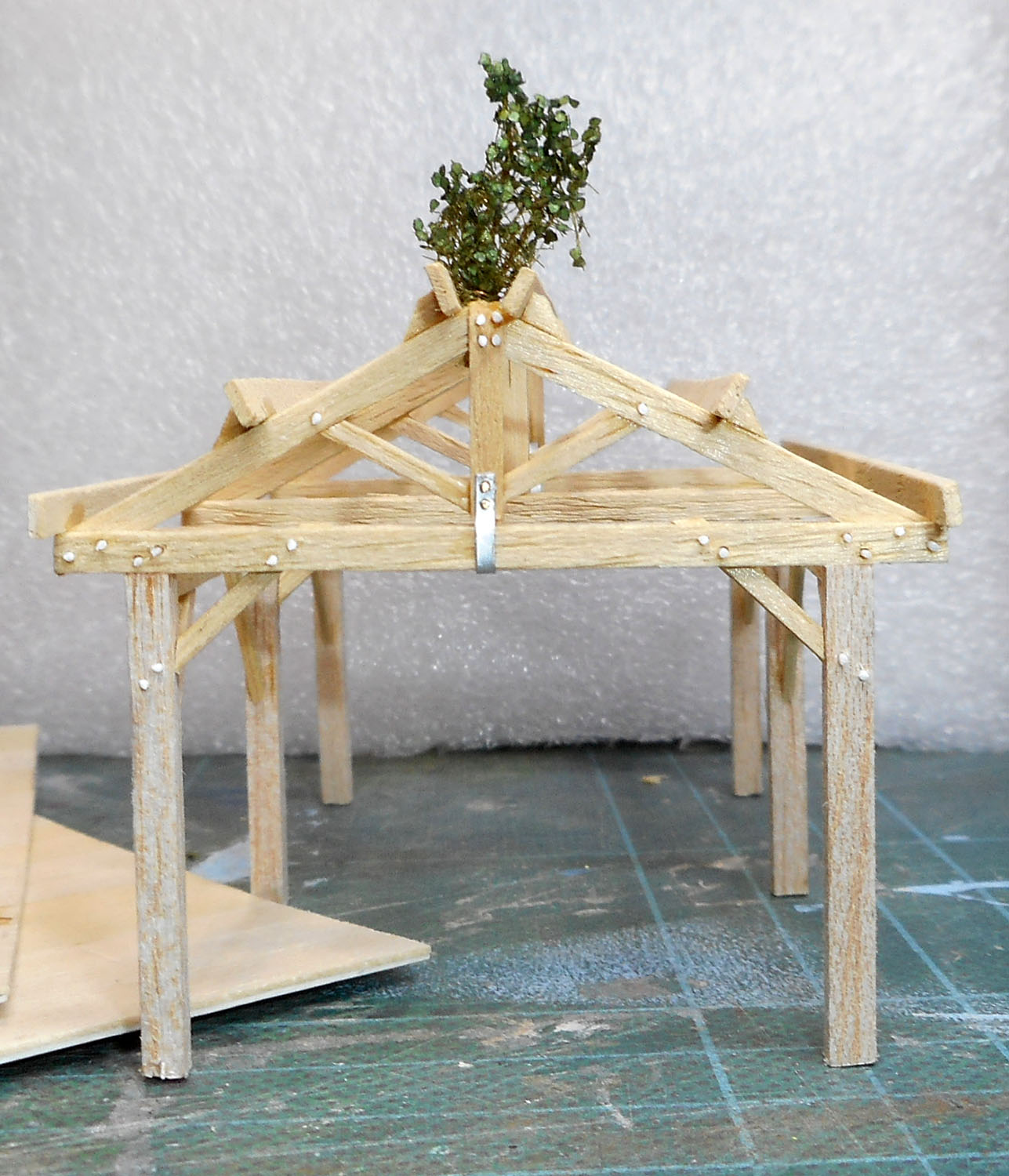

Pour la charpente, pas de peinture pour la décoration => teinture des bois avec des washs, des encres, etc... aux couleurs qui vont bien.
Nuances et vieilissements par frottis aux (crayons ?) pastels.
Re: Pour cent briques (réseau H0i / 6,5 mm)...

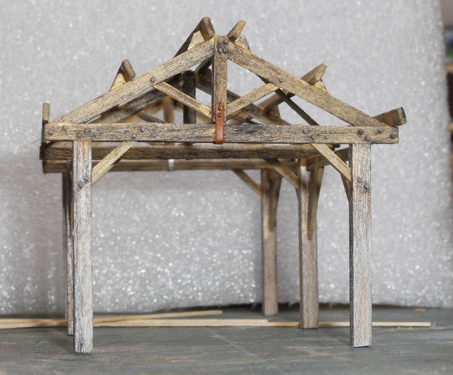

Messagepar Patrick ze rabbit Deludin » 18 04 2022 à 23:06
C'est en cours, mais les lavis ne "prennent" pas sur les débordements de cyano H4 :C2 .
Ça avait pourtant bien marché sur le bardage de l'atelier camions.
Je sens que ça va finir avec un coup de pschit gris clair et un frottis de gris/blanc à sec, comme d'hab.
Mais y'en a, des bois à traiter D9 !!!!
Bon, où j'en étais :F9 ?

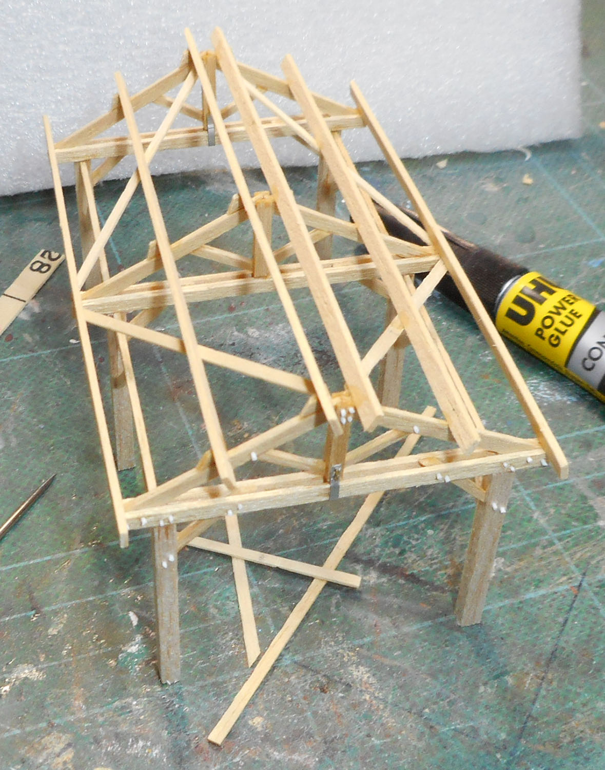

Ah oui, là :

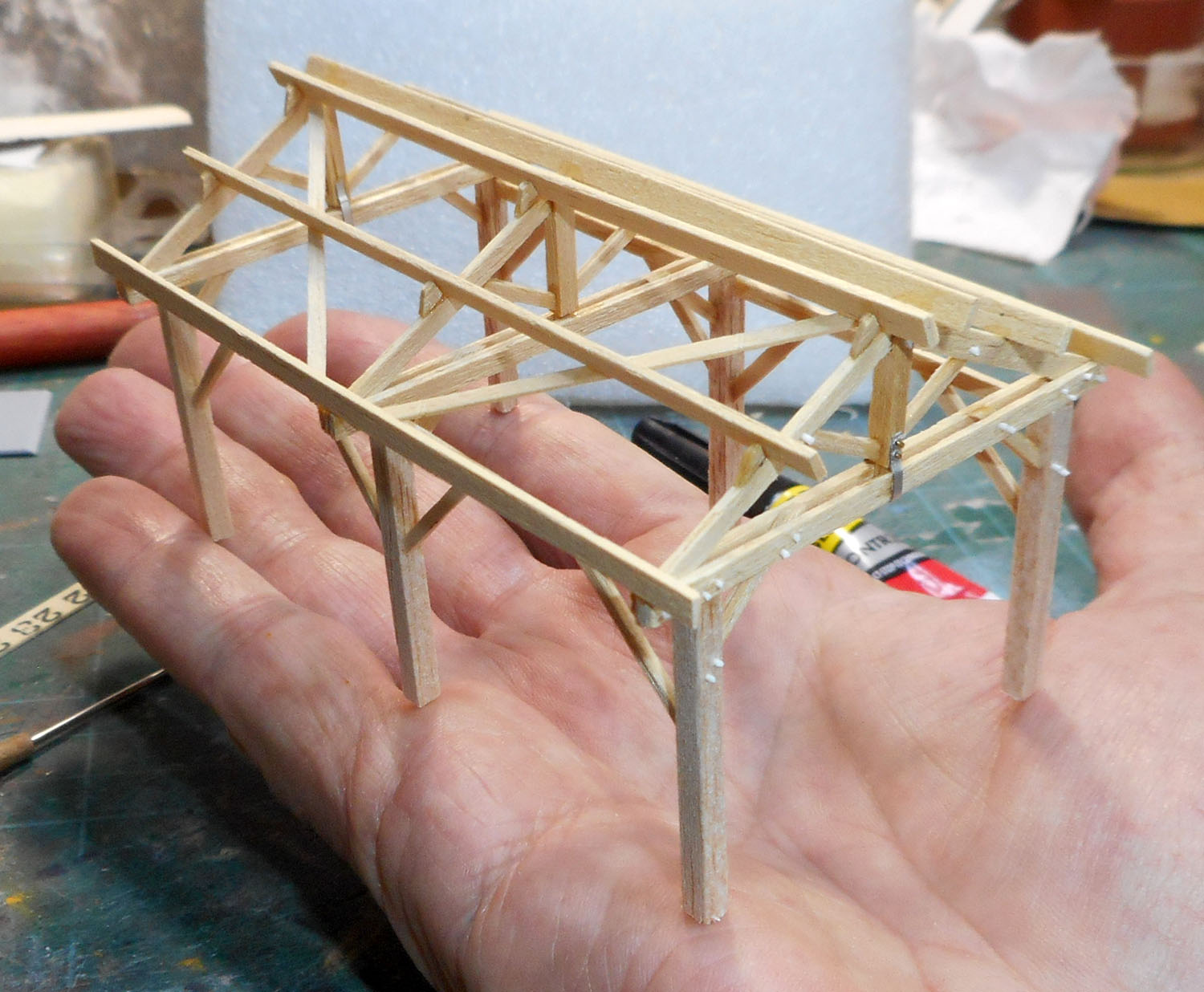

Voilà la charpente finie, avec pannes, contreventement et échantignoles en place :
... et avec plusieurs doigts pour donner la taille :
Ah, j'ai oublié l'essentiel, maintenant que la charpente est terminée et pour respecter la coutume :
La suite demain.

Messagepar Patrick ze rabbit Deludin » 19 04 2022 à 23:50

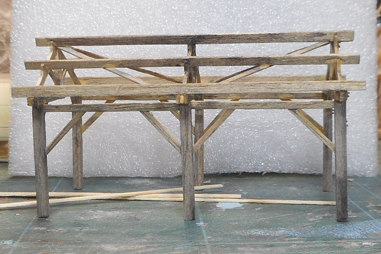

J'avais bien dit que c'était pas terrible :
:C1
Messages: 14904

Patrick ze rabbit Deludin a écrit:J'avais bien dit que c'était pas terrible :
Pourquoi tu dis ça . :C6
E2
jean-pierre
Messages: 1215
Messagepar Patrick ze rabbit Deludin » 20 04 2022 à 09:54
Disons que ça ira, avec un p'tit coup de blanc sec :( sur les poteaux :
Il faut dire que ces poteaux, c'est du balsa, et le reste du hêtre, je pense. Alors ça peut pas être homogène avec une simple teinture #B8 .
Et la prochaine charpente sera traitée de la même façon, comme ça on dira que c'est voulu :D .
On dira aussi que les charpentes ont été refaites récemment, pour expliquer la disparité avec les autres pans de bois.
