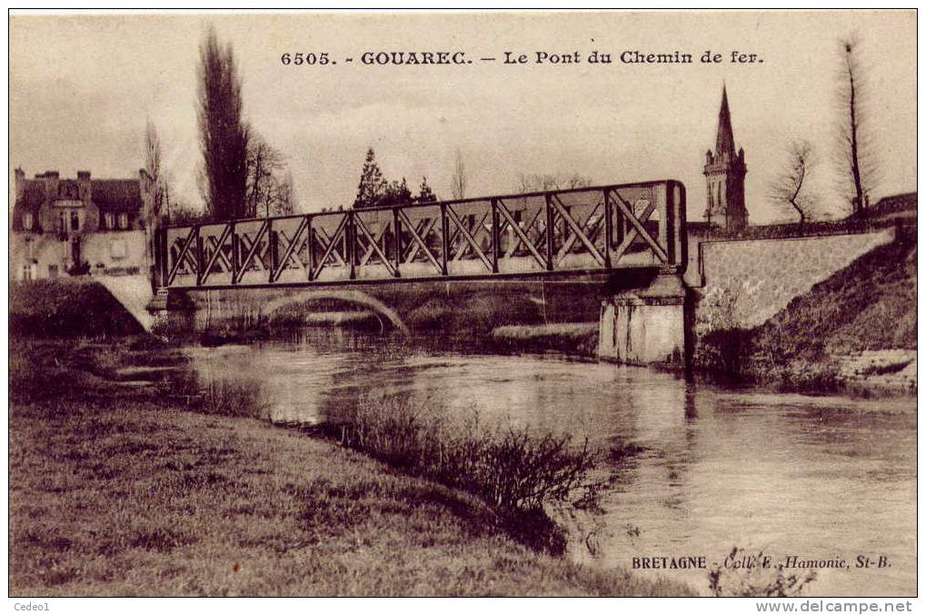

L'image que j'associe au réseau de M. Gordon Gravett :ipb-251 :ipb-251
Pont en entré de Gouarec provenance de Carhaix
gouarec (3).jpg (58.29 Kio) Vu 4394 fois

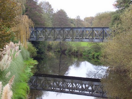

Et le pont de Gouarec aujourd'hui #B6
Ma photo est prise du pont routier que l'on devine sur la carte postale derrière le pont ferroviaire.

Chouette pont !
Je me souviens d'un article dans un vieux Loco revue montrant le montage d'un pont très ressemblant en carte plastique....
Si j'étais resté sur mon projet initial d'évocation de Florac, j'avais pensé reproduire quelque chose s'approchant du viaduc de l'Enceinte (CFD Vivarais) mais c'était un autre style....

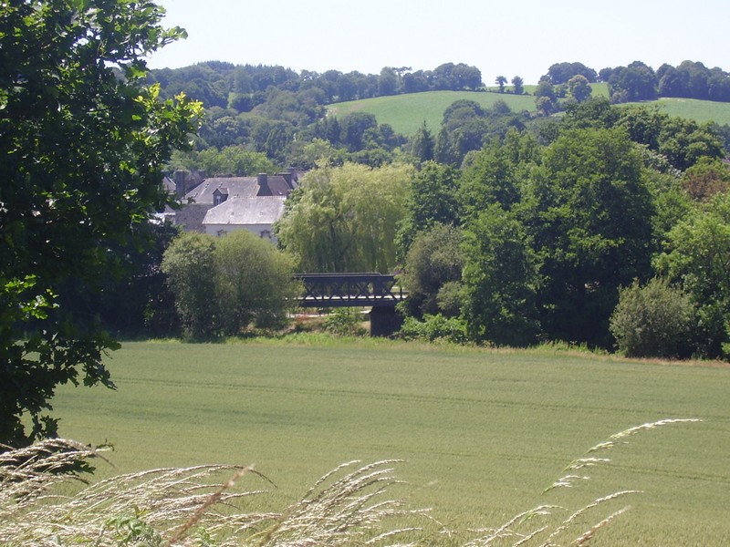

Un pendant à la carte Delcampe....version de dimanche dernier
Pour reprendre le même angle de vue il aurait fallu que j'aille sur la voie de halageà côté de l'arbre vert au centre de la photo.

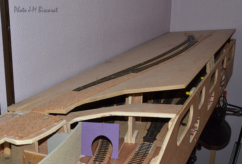

Après la réalisation du pont (toujours pas peint mais ça viendra...), je me suis attaqué aux culées ainsi qu'aux murs et j'ai un peu modifié le module 1.
En effet, je me suis dit après avoir monté mes moteurs Fulgurex, qu'il pourrait être intéressant d'accéder au dessous de la gare sans trop casser de décor et sans trop faire de contorsions.
J'ai réalisé un support en CTP sur lequel viendra le relief faisant la liaison entre les tunnel et la gare de Murat. Je pourrais à l'avenir en cas de besoin, soulever la partie gare sans trop faire de dégâts (un petit coup de lame devrait suffire) :

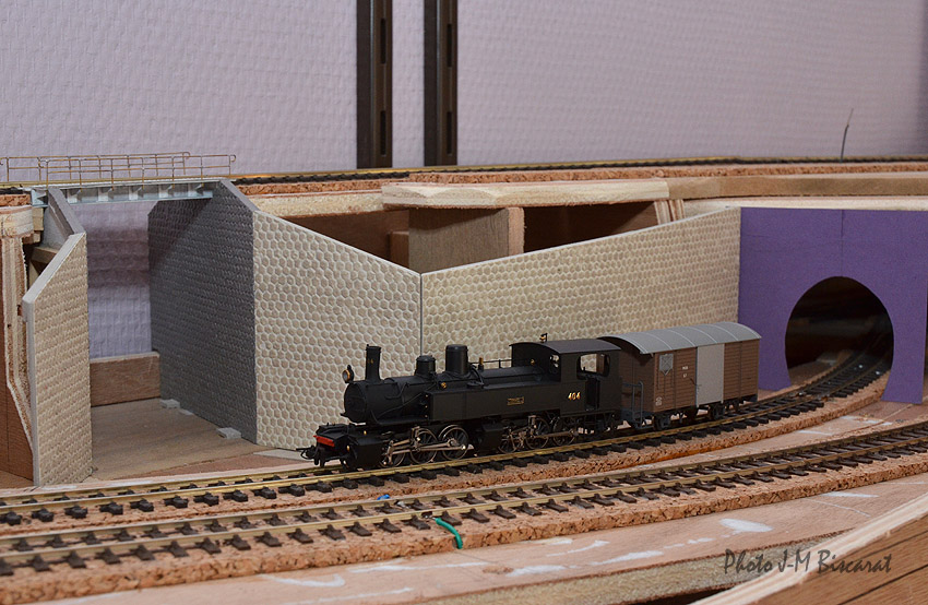

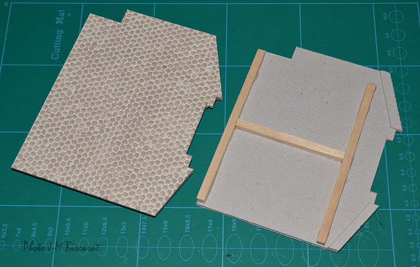

Les culées sur le module 2 sont réalisées avec du carton de 2mm, renforcé par une armature balsa sur lequel est collé une structure Redutex :
Les planches seront par la suite peintes en gris, mieux apporprié pour représenter la pierre du Tarn.
Une fois les culées découpés ainsi que les autres éléments de murs, voici ce que ça donne juste posé en non fixé (les entrées de tunnel seront réalisées sous peu) :

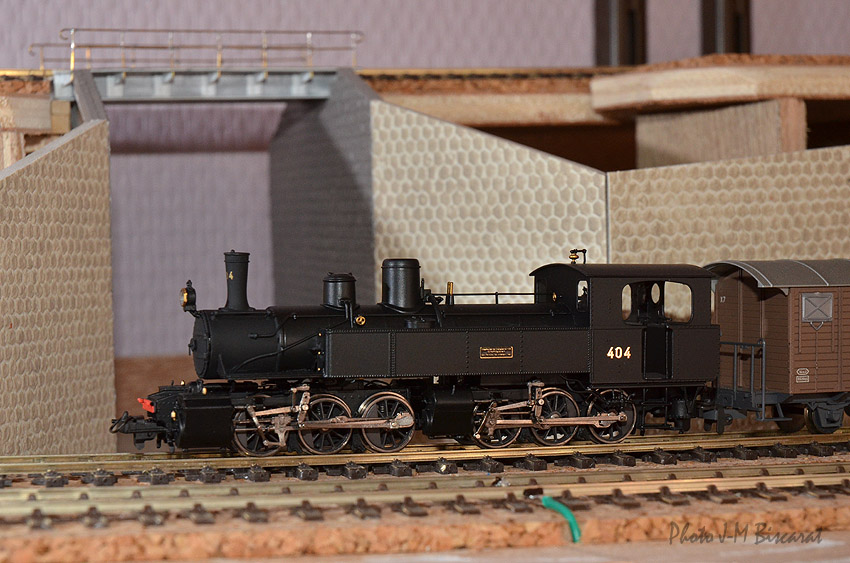

Petit gros plan sur la belle pour le plaisir :

Le plateau supérieur "démontable" est intéressant... sur le plan statistique : grâce à cette précaution, tu as maintenant la quasi-certitude que les moteurs d'aiguille ne tomberont JAMAIS en panne. Bon calcul ! :mrgreen:
Ah, la nouvelle pensionnaire est arrivée... :D

Pour ce qui est des pannes éventuelles je crois aussi que ta théorie est la bonne ( :mrgreen: ), cela dit je préfère prévenir que guérir !
Enfin, je suis très content de cette dernière prensionnaire : elle roule vraiment très bien !

Tu gagnerai en esthétique à donner un peu d'angle à tes maçonneries je trouve.
