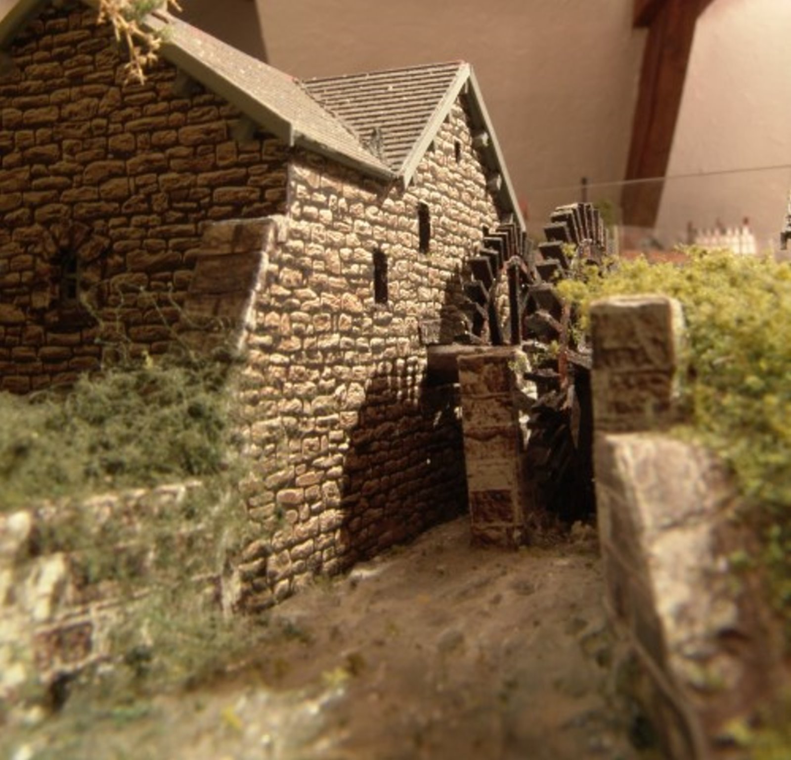

J'ai procédé, pour le dessin, comme je l'ai dit plus haut pour les gares
Au début de la construction de ce 2ème module, en 1995-1996,il n'y avait pas les sources de documentation telles que delcampe ou le site du patrimoine breton. Peu de livres traitaient le sujet des moulins.
Lors d'une visite du Château de Trevarez avec ma belle-famille, nous sommes tombés sur une exposition sur les moulins bretons. Une brochure y était vendue "Les Moulins de l'Ouest" des Editions Vieux Chouan 85550 Fromentine (1987).Y était représenté, entre autres, un dessin du Moulin Meur avec ses 2 roues.
Une autre brochure éditée avec le soutien du SI de Carhaix présentait une carte postale du site en son entier (cf plus haut)
Une ballade à Moulin Meur m'a permis de prendre les cotes du bâtiment même, la grange étant détruite et le bief de retenue complètement envasé.
La construction est faite avec du carton Canson de 3mm sur lequel sont transcrits les façades et pignons dessinés sur papier millimétré en tenant compte des chevauchements des murs. Fenêtres et portes sont percées. Une fois le squelette carton monté, il est renforcé par des tasseaux de 4 sur 4mm pour les coins. Ces tasseaux sont utilisés pour maintenir l'écartement des pans de mur et pour les faîtages.
Toute la structure est recouverte par une feuille "schiste" de chez Faller échelle N collée à la colle blanche étendue à la spatule pour éviter les surépaisseurs. Les ouvertures sont percées au centre pour permettre de replier la feuille de parement sur l'épaisseur des fenêtres.
Encadrements et chaînages sont rapportés avec des pierres tirées d'une feuille granite ou schiste toujours de chez Faller.
Les toitures sont découpées dans des plaques ardoise MKD. Les faîtages sont faits à partir de ceux récupérés sur des plaques MKD ou à partir de gaines de fil électrique émincées en 2.
Les bordures de toit sont faites avec des plats de bois. Les solives sont rapportées
Le mortier du faîtage ou des embases de cheminée est réalisé avec un enduit.

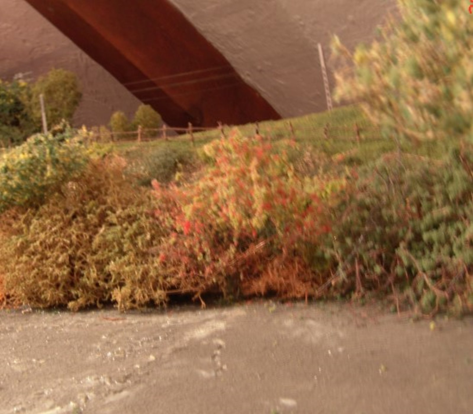

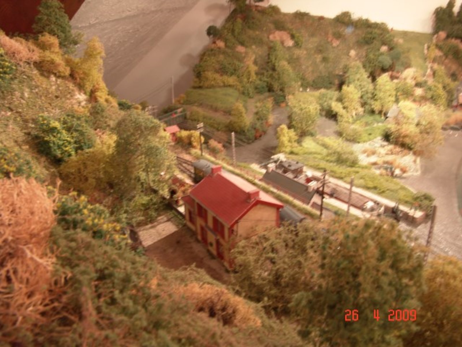

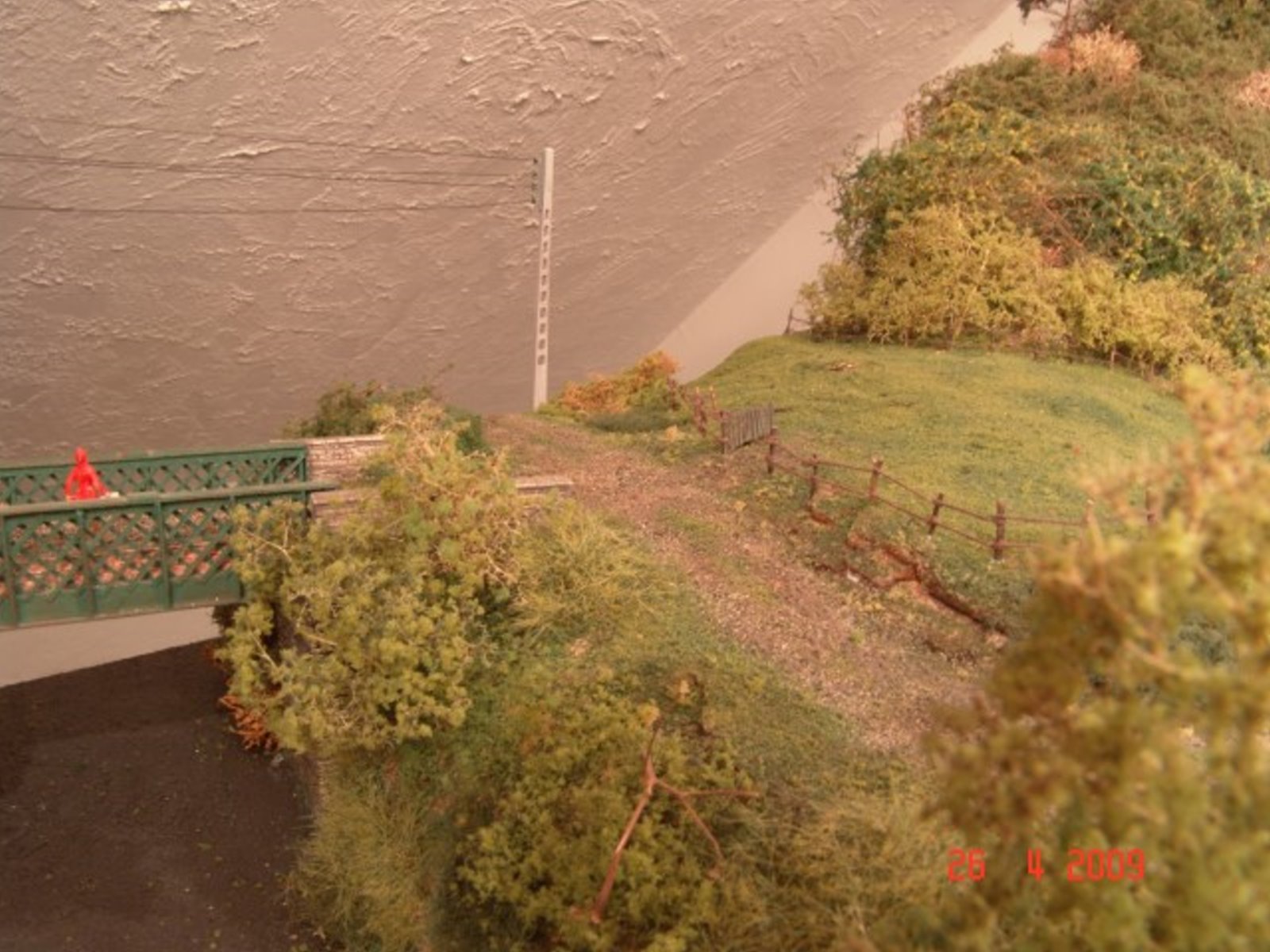

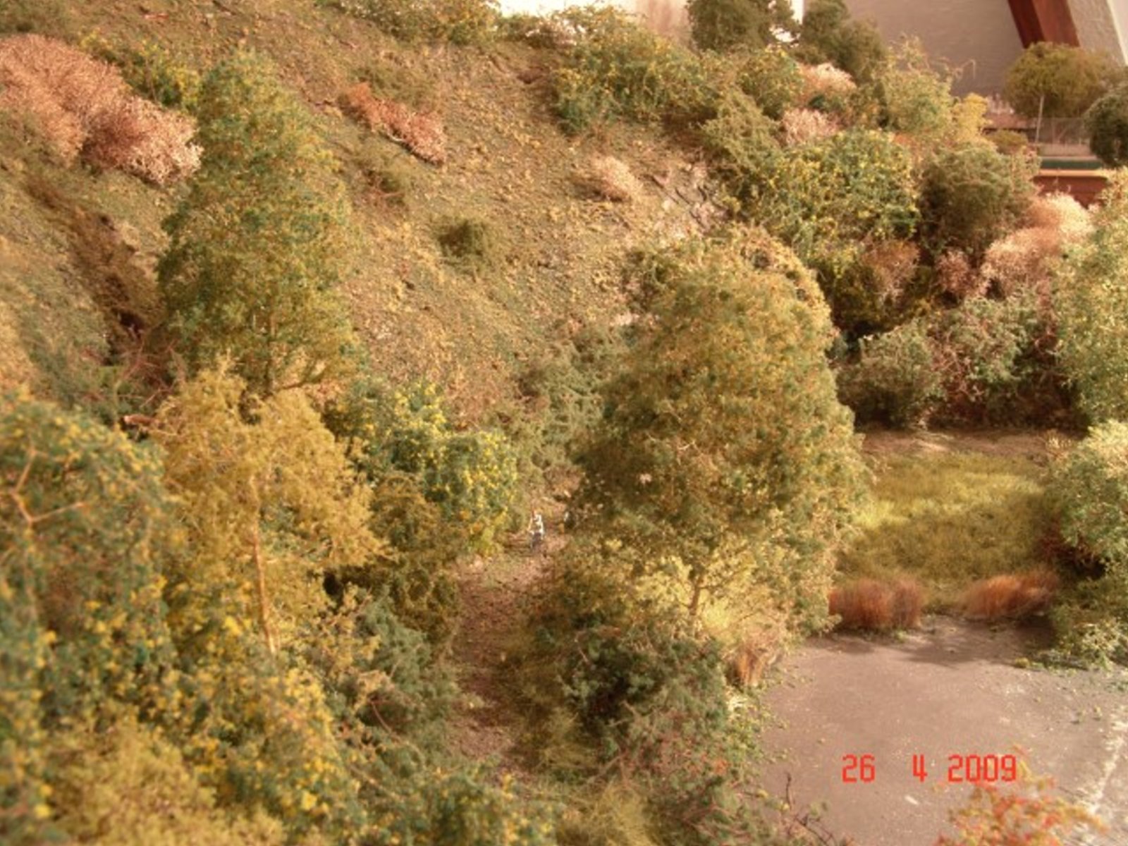

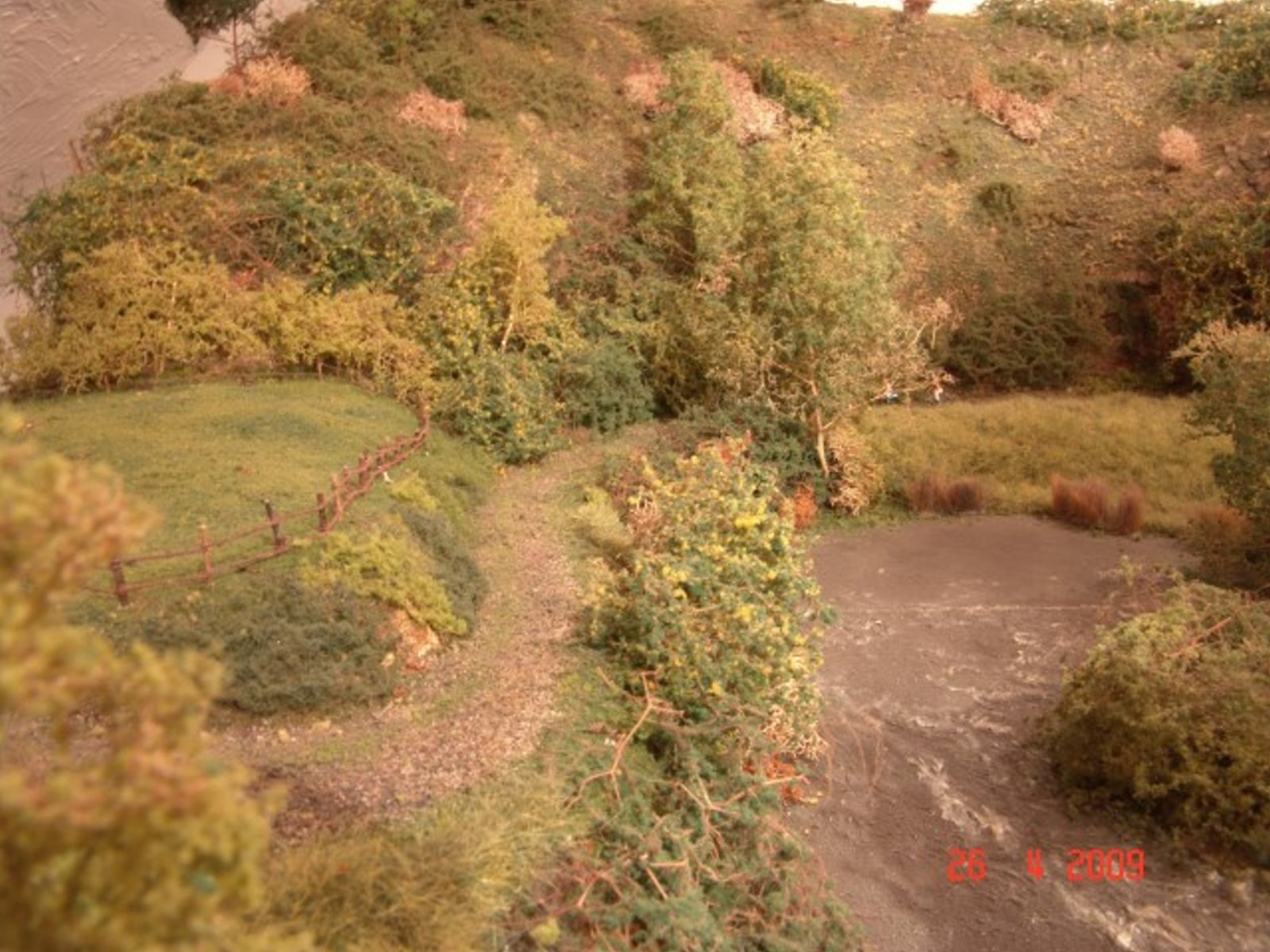

Continuons notre ballade... ;)

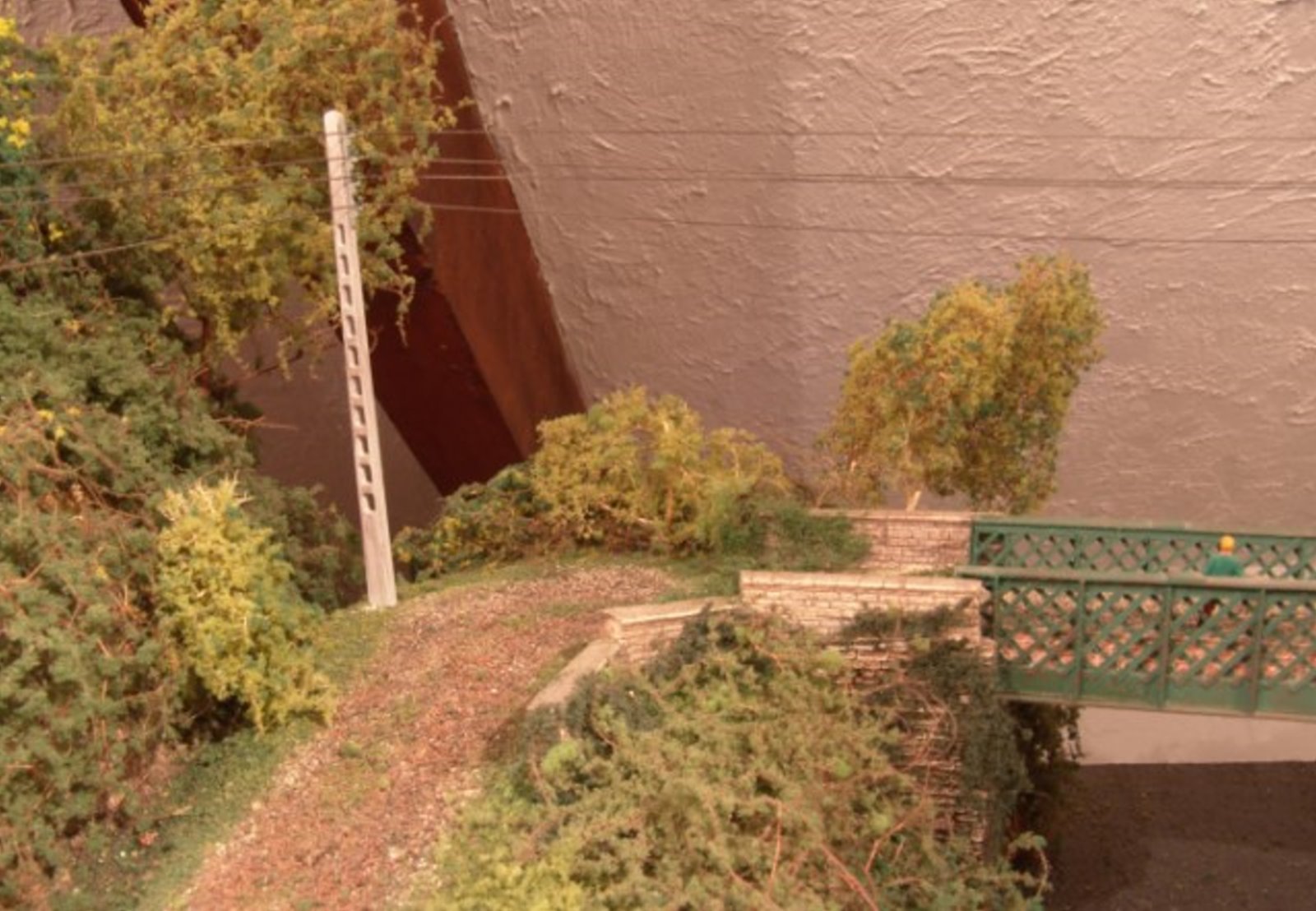

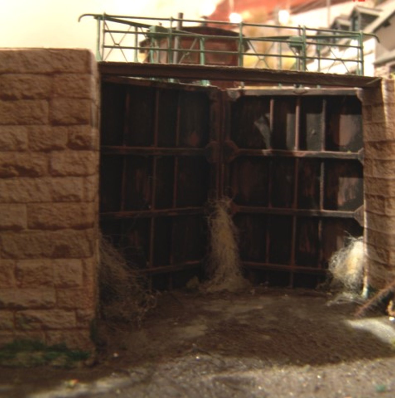

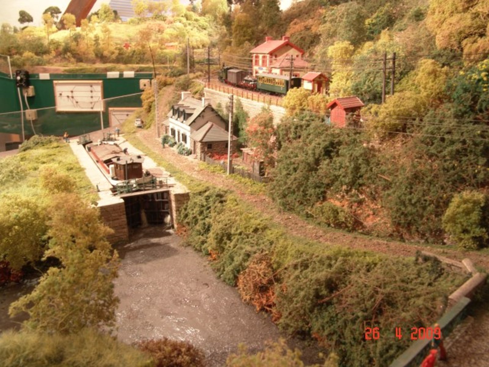

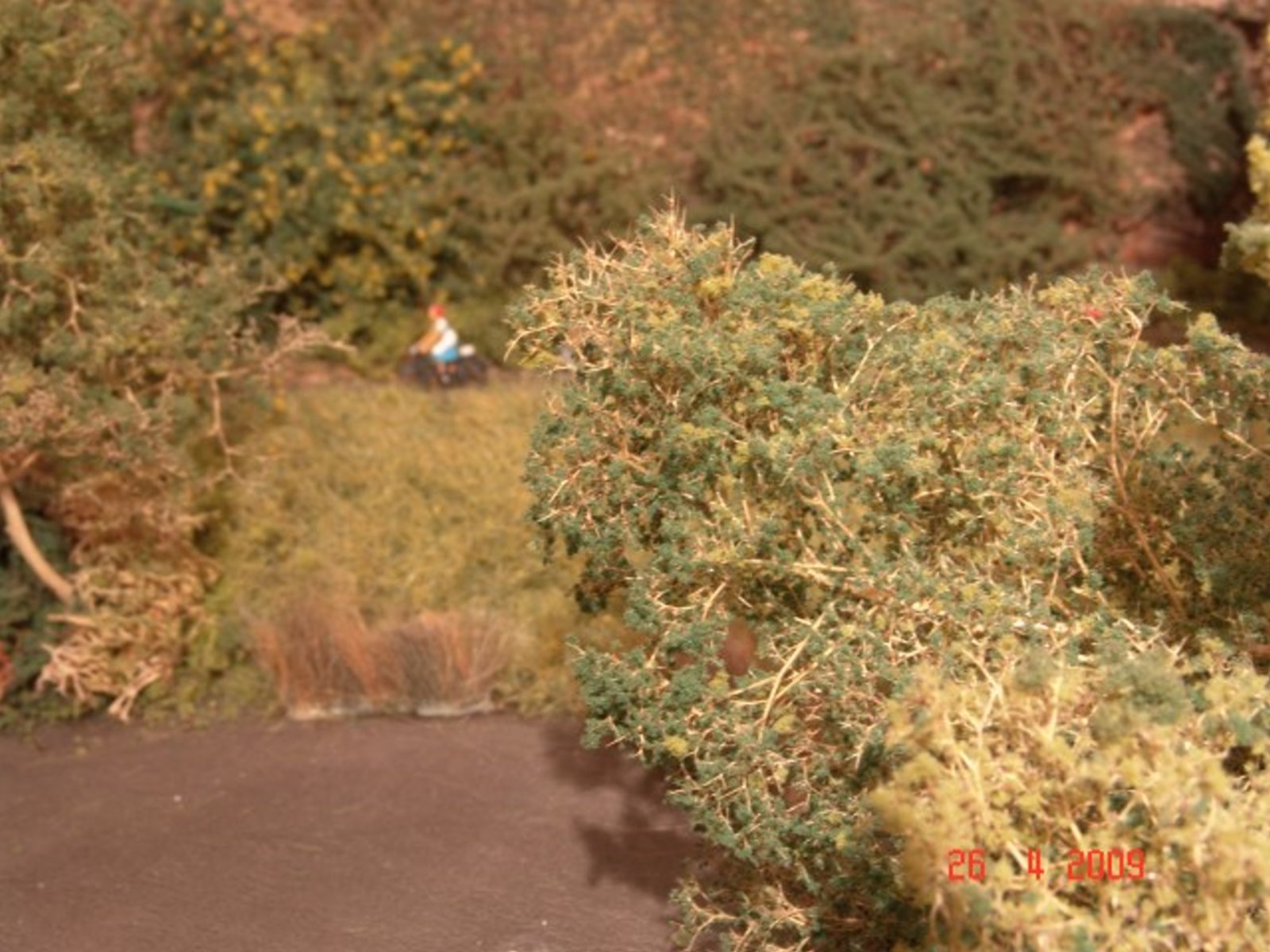

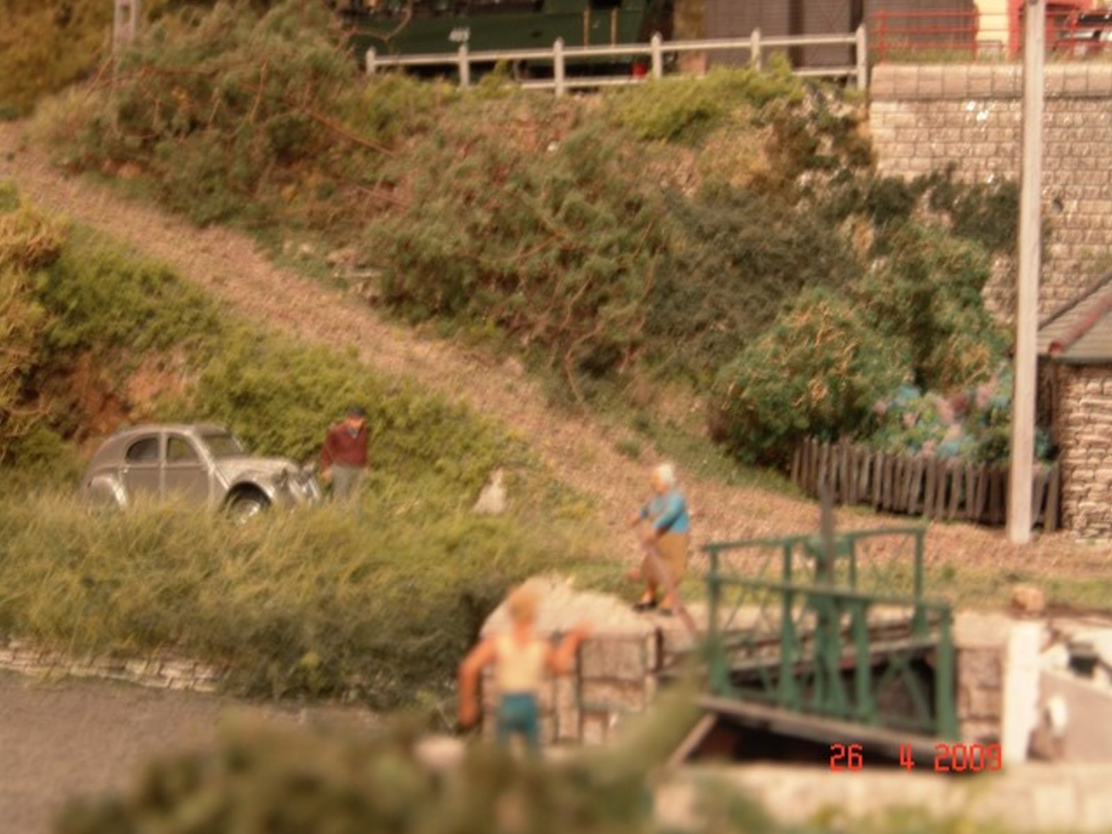

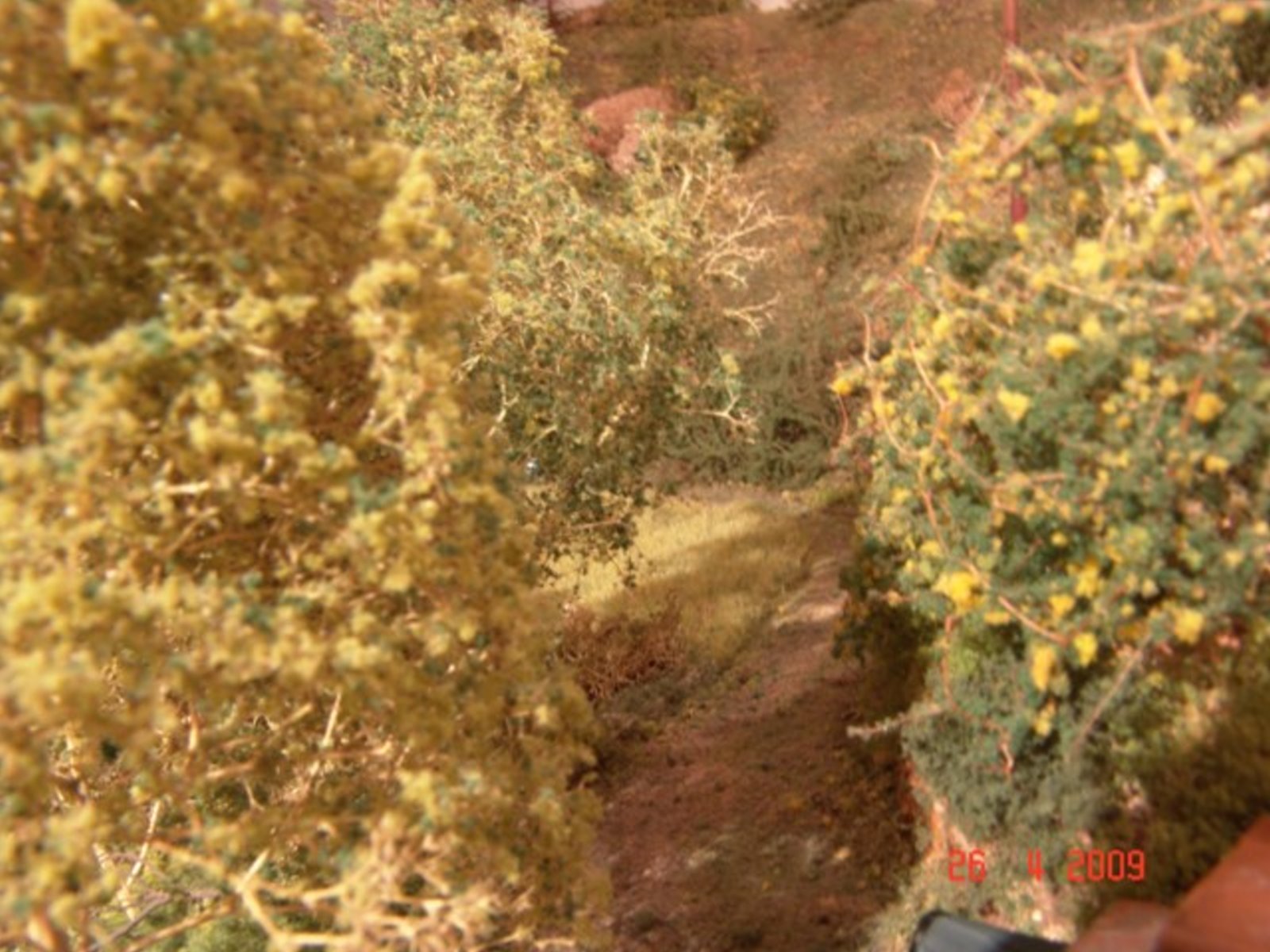

En longeant le cours d'eau, nous croisons deux demoiselles en bicyclette :rod_coeur

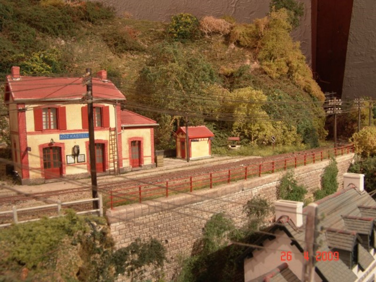

Au détour, nous commençons à apercevoir l'écluse de Koz castell

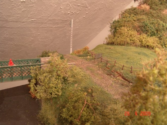

Le chemin est encore long pour y arriver

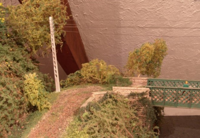

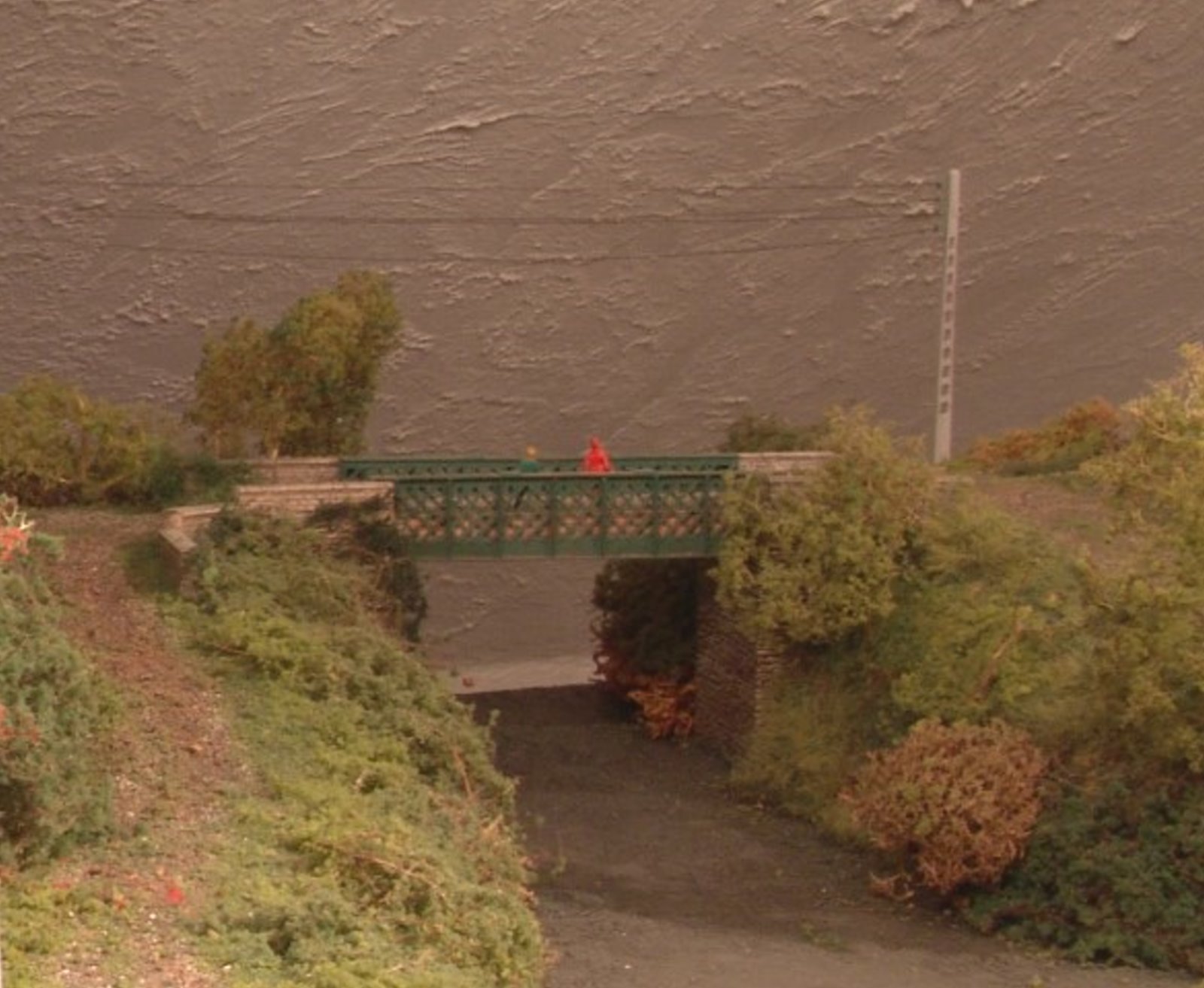

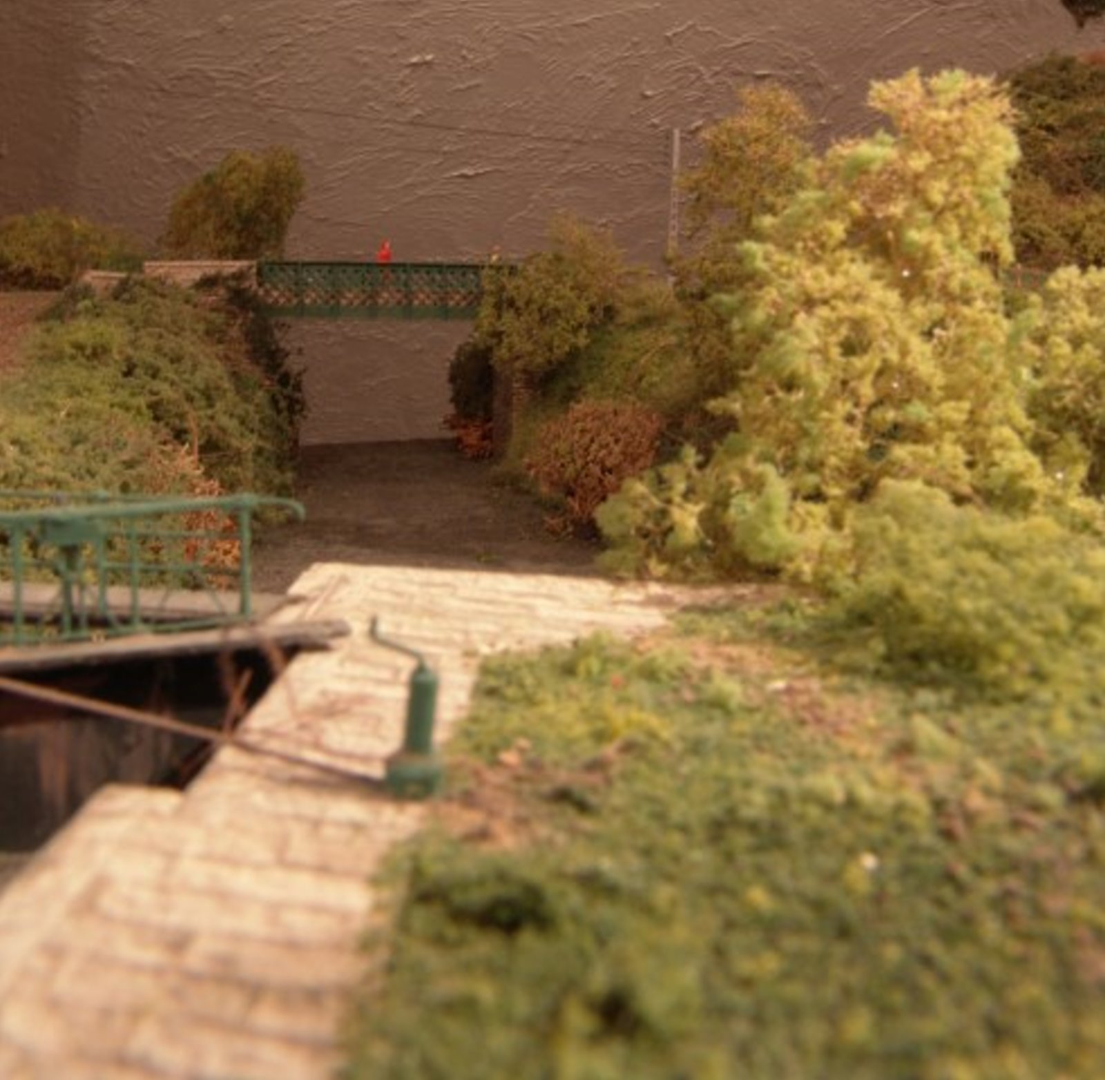

Il nous faut encore franchir le pont métallique dont le chemin carrossable est établi sur des briques...

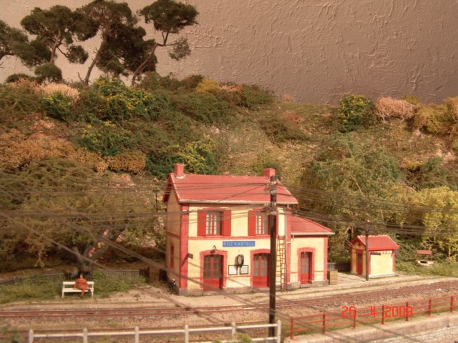

De ce pont, nous avons une vue sur l'écluse et sur la halte de Koz castell qui la surplombe! #B5

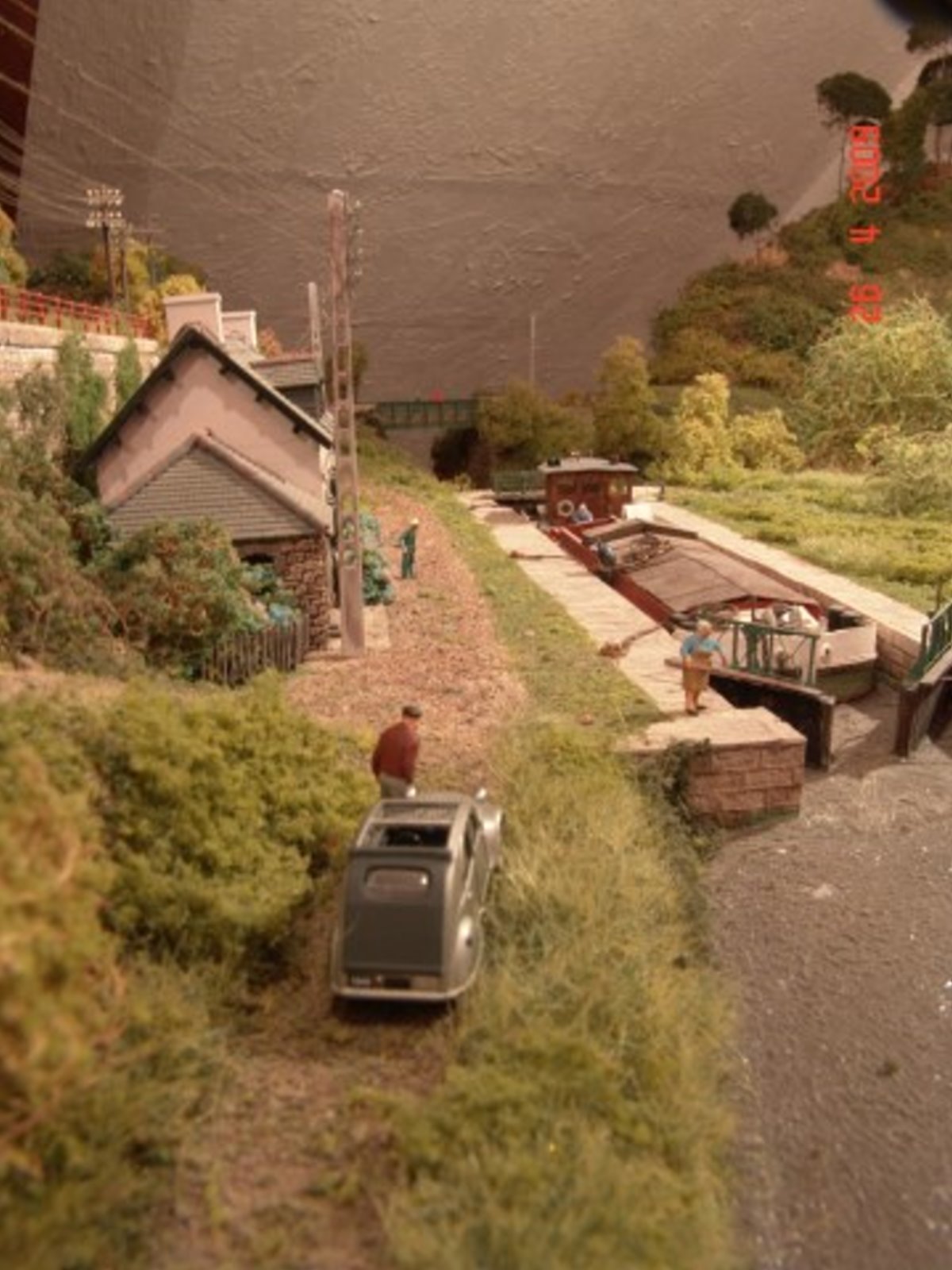

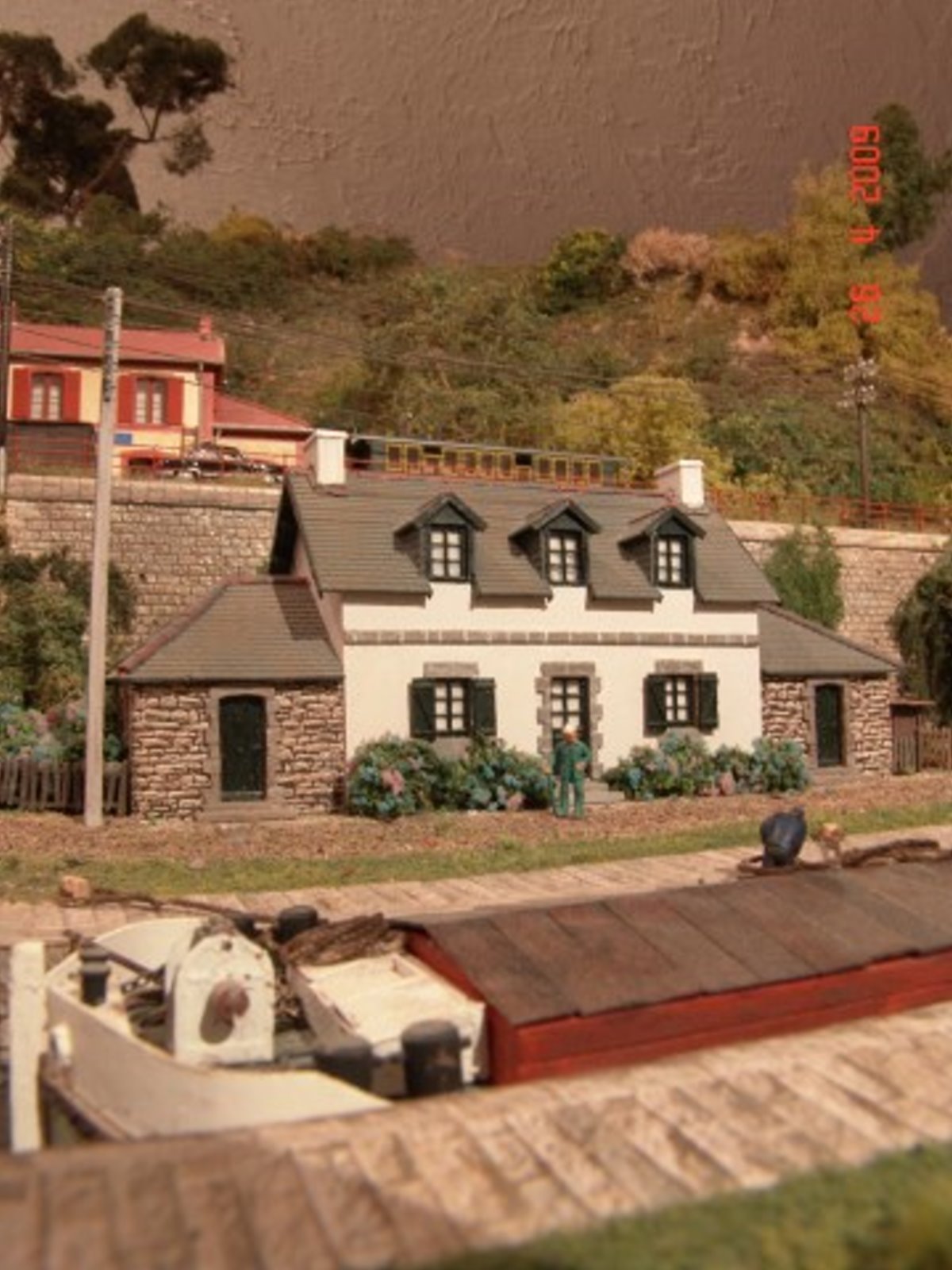

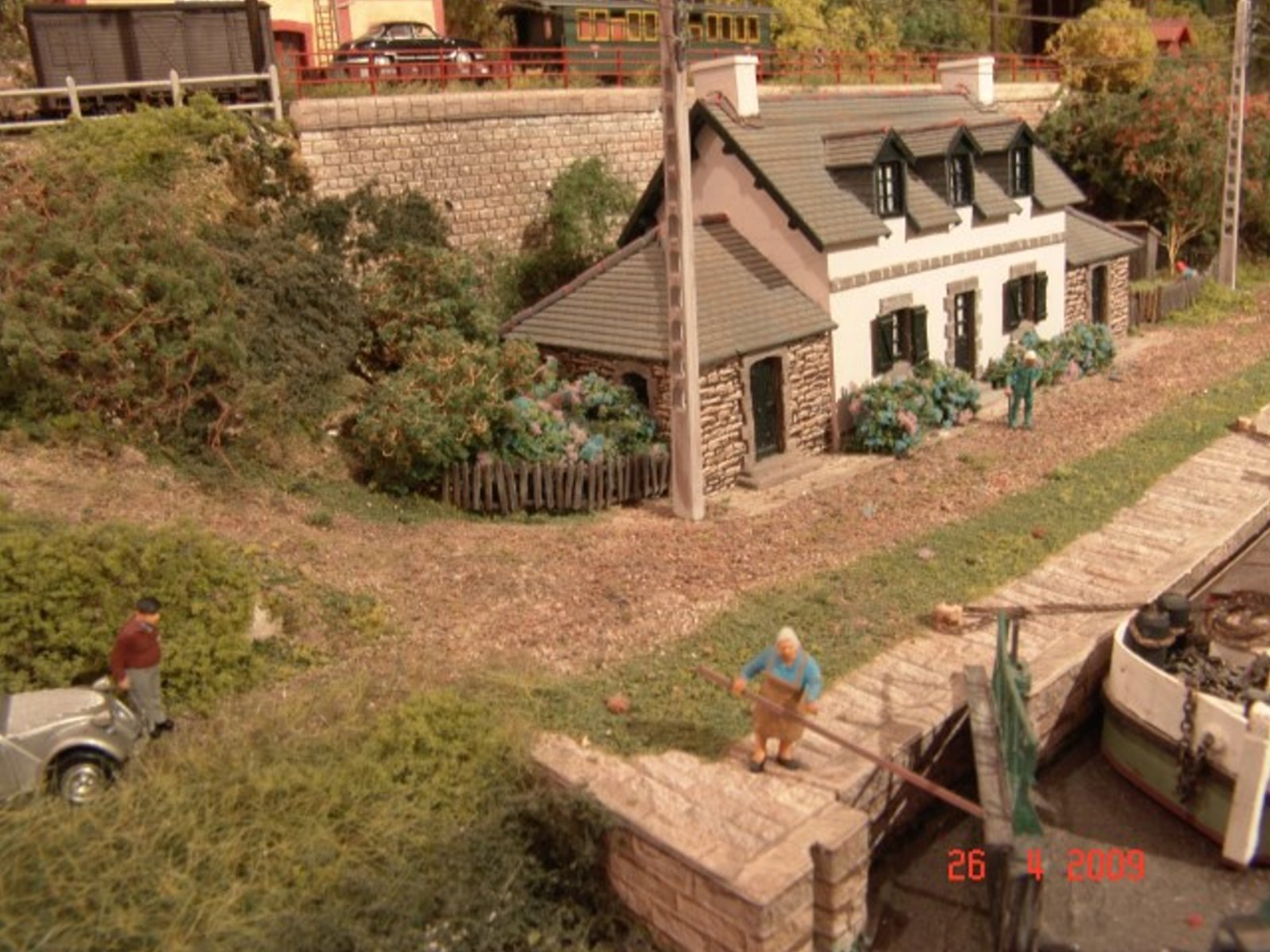

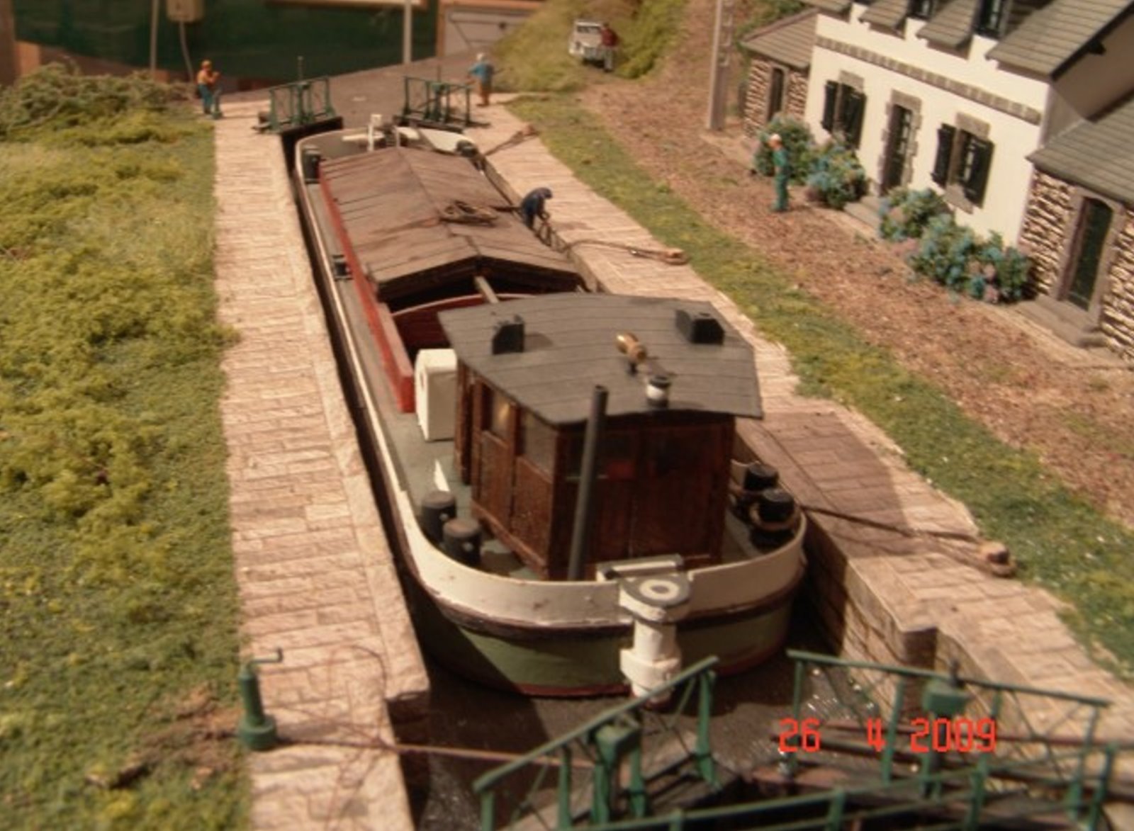

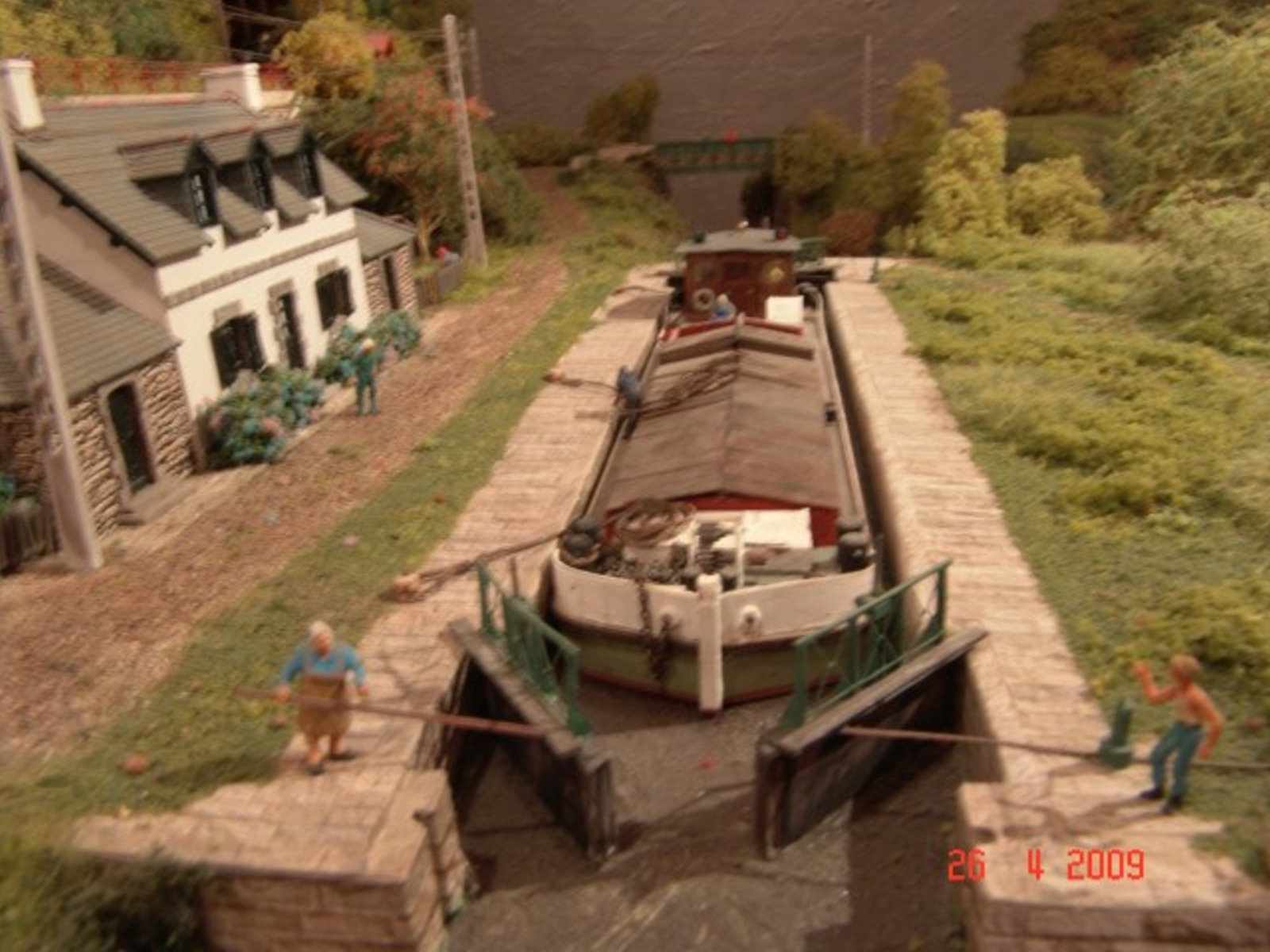

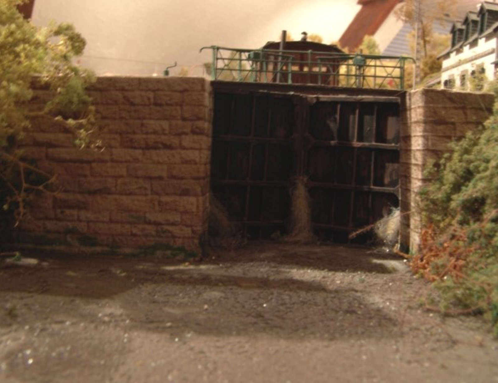

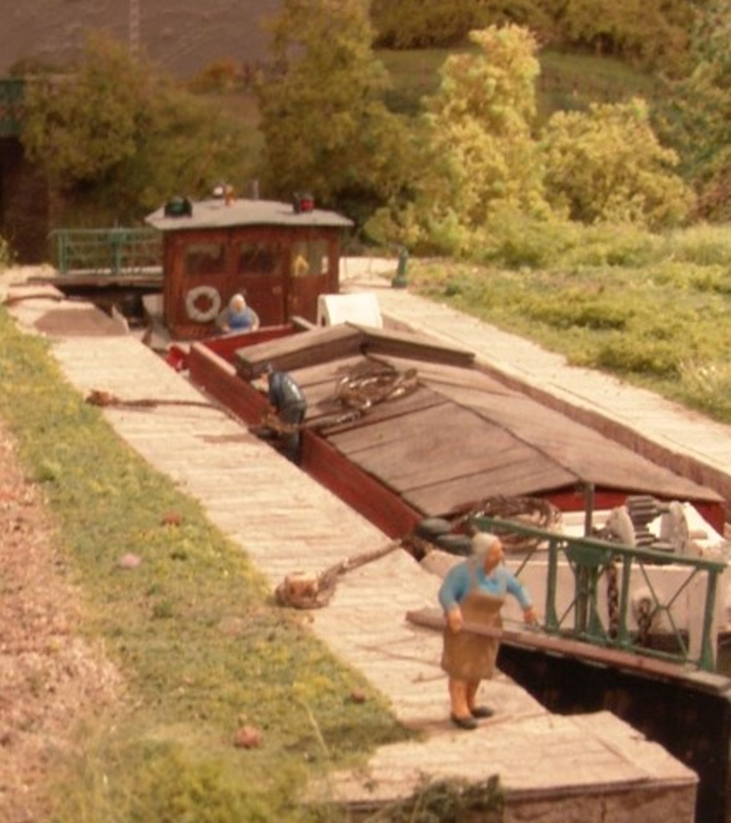

Une péniche est en train de sortir de l'écluse

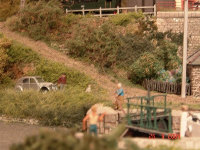

Pendant que Jean est chez Tant Nini, c'est sa femme et son fils qui manoeuvrent les écluses!
cela n'a pas l'air si simple de coordonner l'ouverture des portes! :C2
Le papy est même sorti de la cuisine où il écoutait le poste pour voir ce qui n'allait pas! :H2
et même le curé qui passait avec sa deudeuche par le chemin de hâlage s'est arrêté :C4

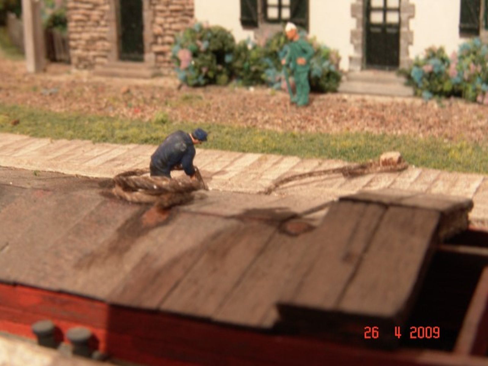

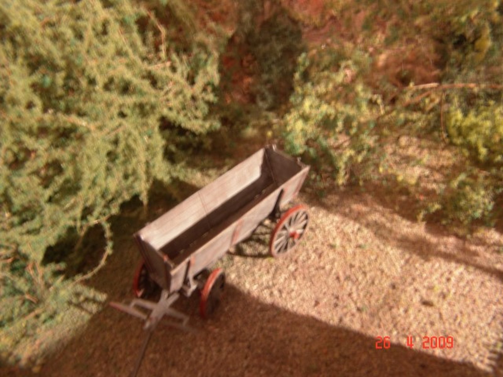

Pendant ce temps là, le marinier commence à enlever les aussières

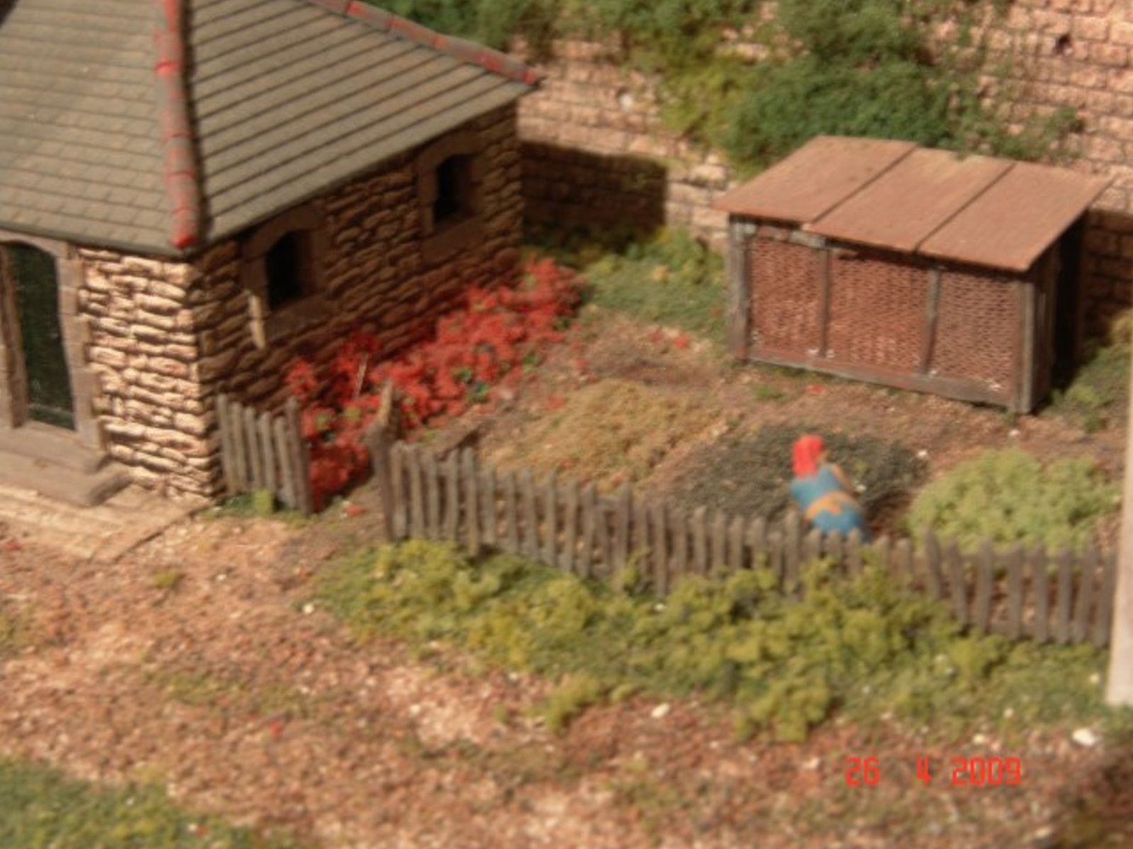

Comme si de rien n'était, la brue s'occupe du potager

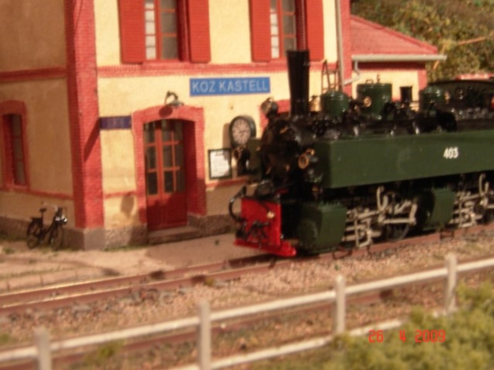

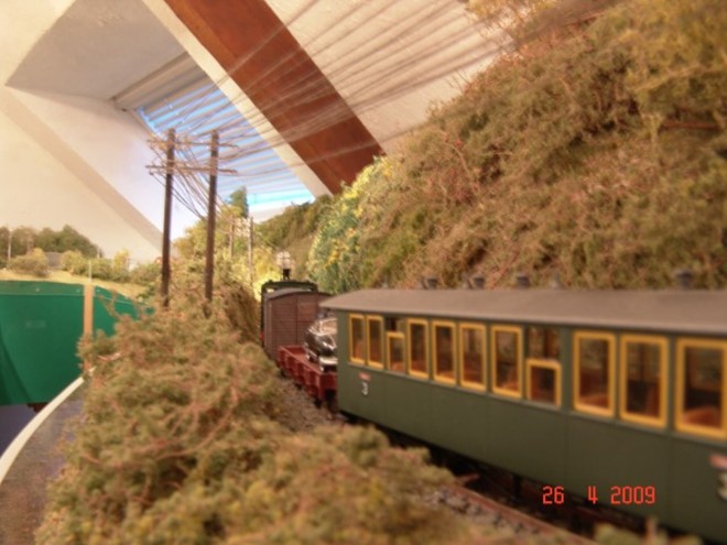

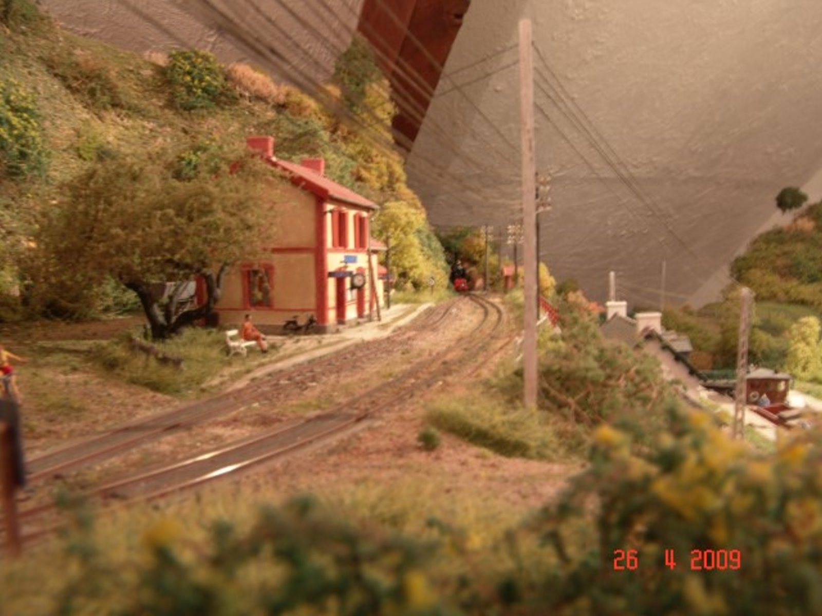

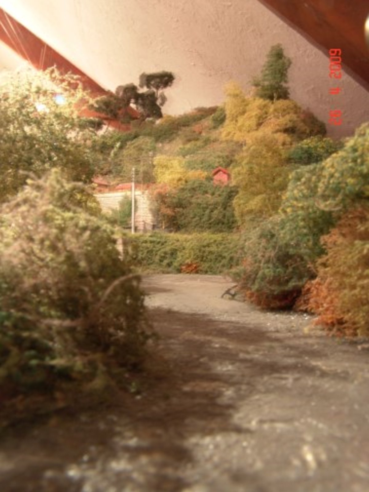

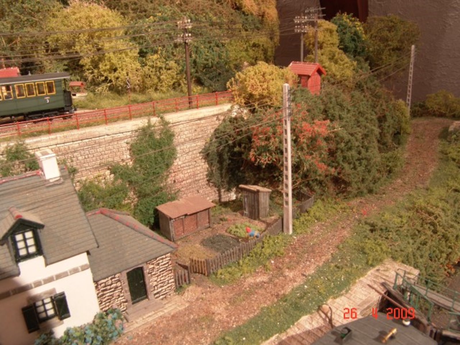

C'est pas le tout, mais si nous voulons prendre la correspondance pour Port de Carhaix...
C'est bien calme à coté de tout à l'heure! :D5

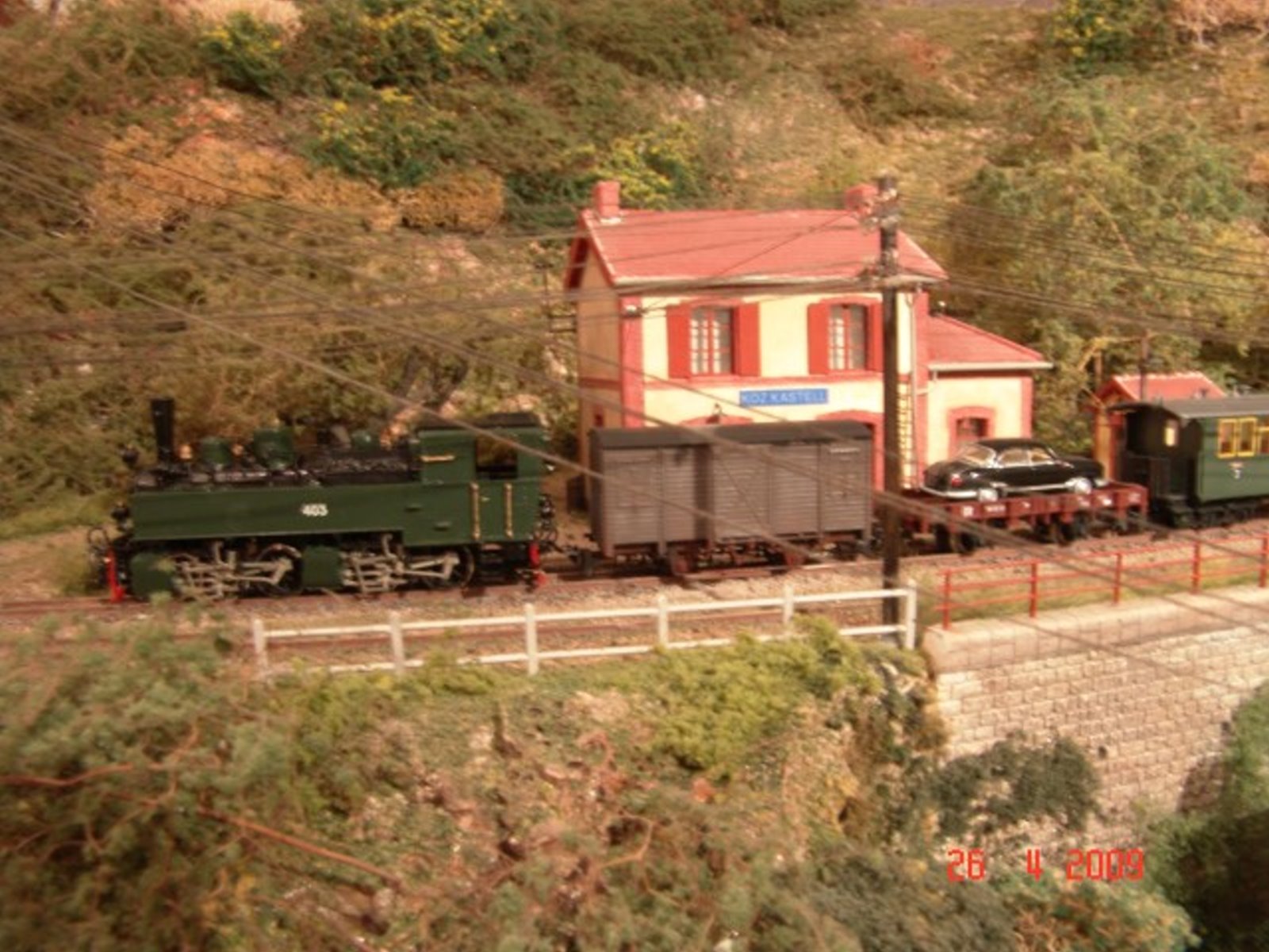

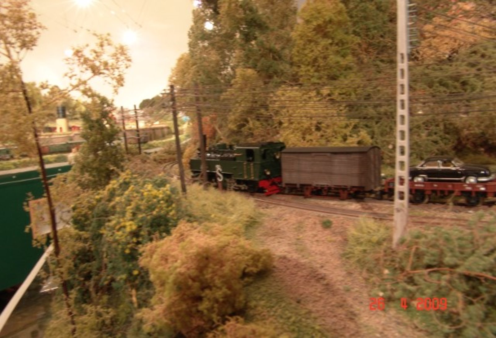

Ah! Voilà la correspondance de 16h40
Allez! En voiture!...

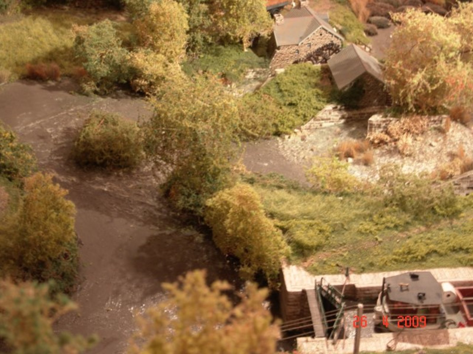

Un dernier coup d'oeil sur Koz Castel et Moulin Meur
:velo :velo :F5

Non, 30cm entre les portes (cf plan dans la gallery)
