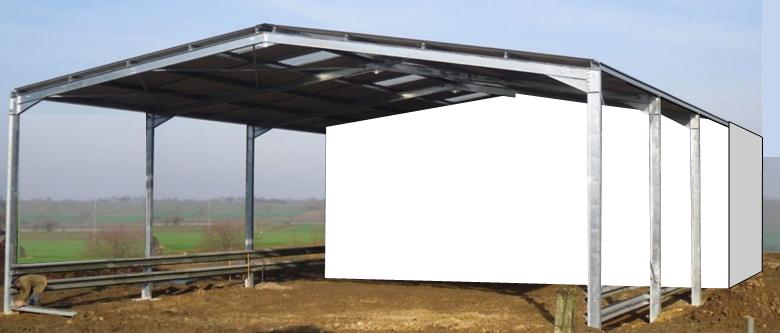

Pfff, la charpente métallique, j'y connais rien...
Mais j'ai des potes efficaces dans le métier.
Et j'ai eu un "retour" :
j'ai tout faux !!!
Les portiques auraient du être perpendiculaires à la façade, ça aurait été plus plausible.
En plus, c'était plus simple à réaliser, et j'aurais gagné une épaisseur de structure sous toiture avec une "couche" de moins.
Un truc comme ça, quoi :
3 portiques identiques, et la maçonnerie qui fait contreventement longitudinal.
Même pas besoin de croix de St André verticale, juste le contreventement sous toiture.
Ben tant pis, je recommence pas #B8 .

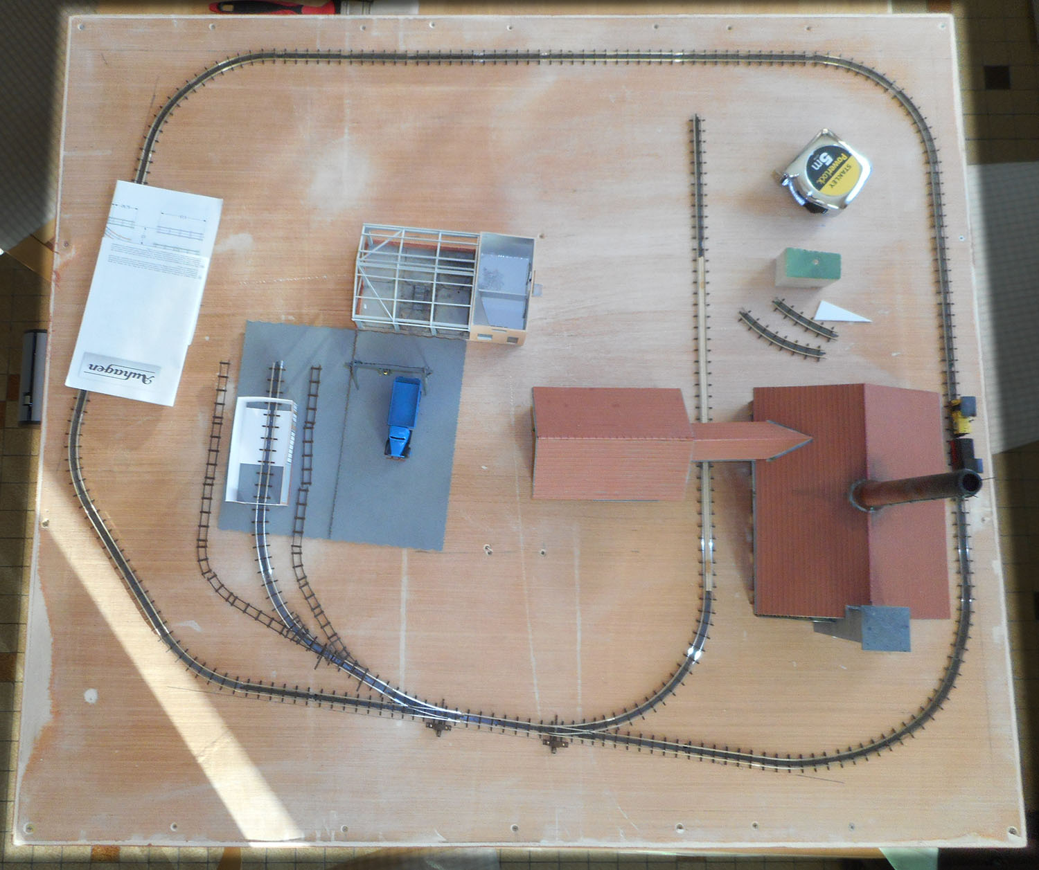

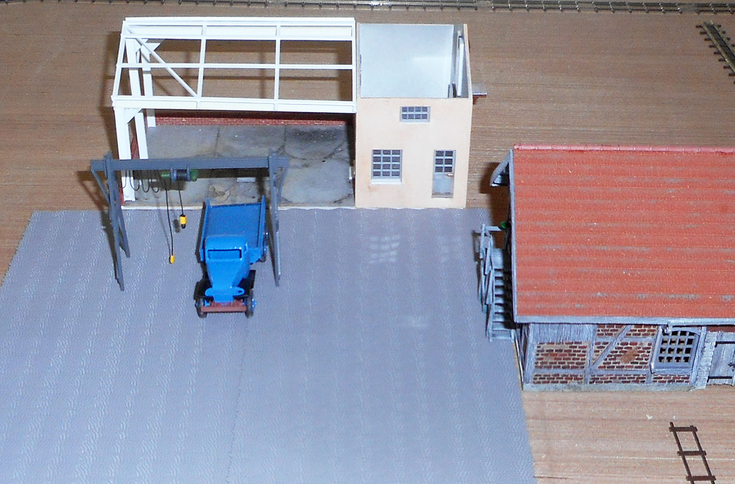

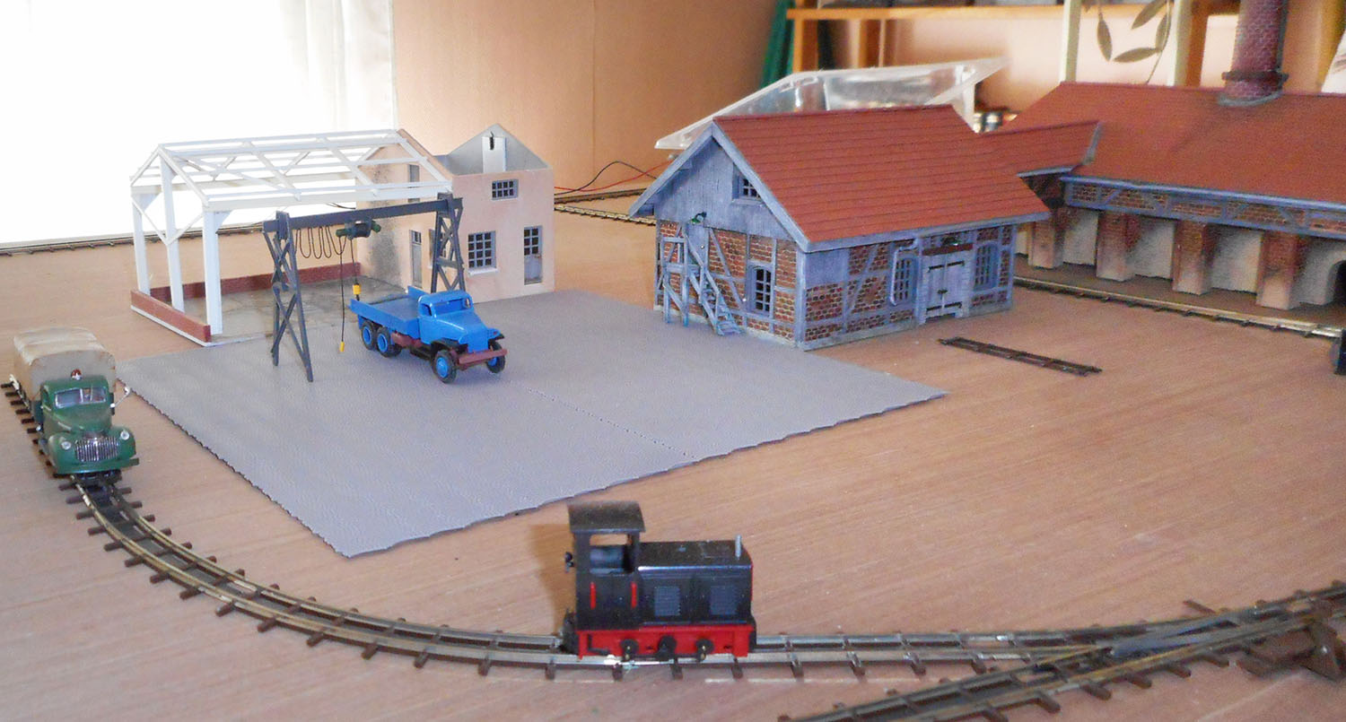

Mise en place, pour voir :
La cour sera pavée (Auhagen), mais pas sur une telle surface.
Reste pas beaucoup de place pour l'abri du dépôt et le séchoir...

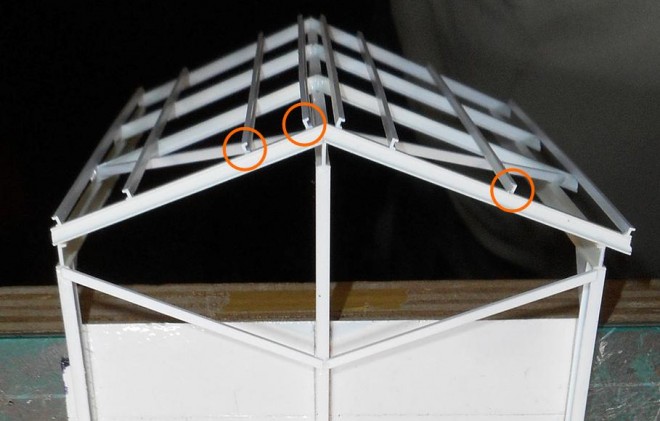

Je me suis aperçu que certaines de mes pannes n'étaient pas posées dans le bon sens :
J'avais réfléchi, pourtant :C1 ...

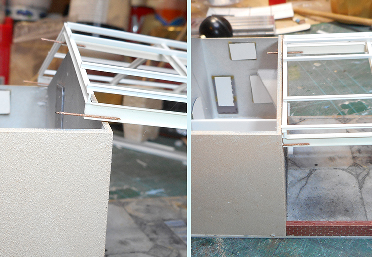

J'ai rajouté des bouts de ferraille pour fixer la charpente au mur, parce que la colle seule sur la peinture, je sens que ça sera la 3e des ... mais à retardement :
parce qu'il faut que ça résiste aux brassages du réseau lors des expos, démontage, remontage, et dans la voiture, vu que je conduis dangereusement (aux dires de la maréchaussée :H2 ).
Ça ne se verra pas car c'est "à l'arrière" de la charpente et pis y'aura la couverture.

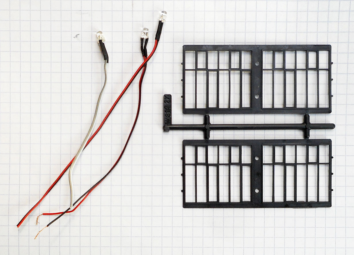

Pour l'éclairage intérieur, j'ai prévu 2 choses, des verrières (dans une boîte Kibri, avec des grues) et des LED de récup :
Les verrières inciteront les visiteurs à se pencher pour regarder à l'intérieur.
Les LED, faut que je teste avec une pile de 1,5 volt, j'ai pas plus bas.
Le rouge doit être le +, je suppute :D3 .
...et puis si ça fait **chpaf**, ça partira direct à la poubelle : un souci en moins !
Quant à la soudure, je tortille les fils entr'eux, un morceau de gaine thermo et un coup de briquet (ça, je sais faire).
Ouf, j'ai eu peur : je croyais que tu allais me dire qu'une charpente en laiton soudé aurait été plus rigide et solide :rod_mdr2 ...

Messagepar Storm » 10 04 2022 à 10:39
Le + c'est la patte la plus longue :prrrt: De toute façons, si tu inverses, ça ne s'allumera pas c'est tout #B5

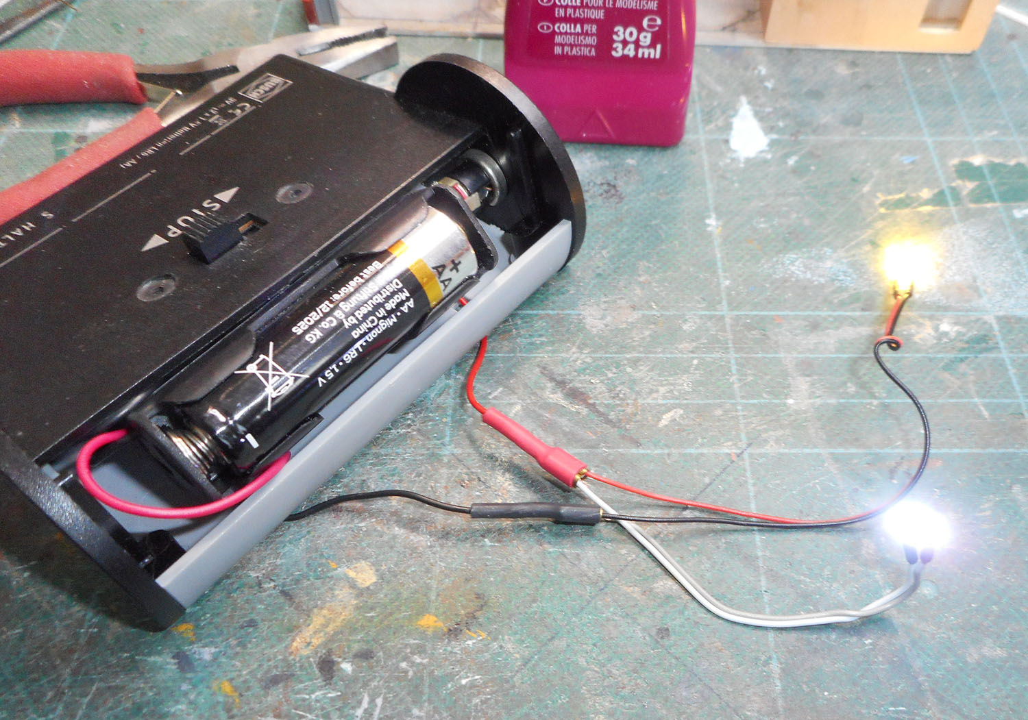

Messagepar Patrick ze rabbit Deludin » 10 04 2022 à 11:23
Bon, déjà, aucune LED ne s'allume avec une pile (neuve et testée) de 1,5 V, quelle que soit la position des fils.
Peut-être faut-il plus de puissance :D3 mais j'ai pas.
Donc direct à la "jaille" : 3 problèmes de moins à régler...
:C1
Et je continue à peindre.
Messages: 14904
Re: Pour cent briques (réseau H0i / 6,5 mm)...
Messagepar Beyer-Garrat » 10 04 2022 à 11:59
Certaines s'allument a partir de 3volts (dépendant du type de jonction et de fabrication) essaie avec
deux piles, pas de risque si tu te trompes de sens. :maitre:
Messages: 24351
Messagepar Patrick ze rabbit Deludin » 10 04 2022 à 12:17
Merci Msieu pour l'idée :maitre: .
Hop ! Testé avec un boîtier Busch, qui me permet de sortir 3 V :
Pas croyable, ça marche :ipb-251 ! Et c'est en couleur (de mouches) !
Bon ben voilà, j'ai l'alim avec l'interrupteur (j'ai du rab en boîtiers Busch, avec 3 coffrets).
...puka passer les fils.
Va être un grand moment, ça, encore, je le sens bien...
Messages: 14904
Messagepar Beyer-Garrat » 10 04 2022 à 13:46
Essaie de les mettre en série,le plus sur le moins entre les deux diodes, cela augmentera leur durée de vie
et baisser la luminosité qui me semble un peu forte.Si ca ne s'allume pas les 3v sont insuffisant retour a la version
de départ :maitre:

Messagepar Patrick ze rabbit Deludin » 10 04 2022 à 20:39
C'est la photo qui fait ça, et je l'ai fait un peu exprès :^) .
On verra l'effet lorsque le toit de l'atelier sera en place.
Par contre, ça ne me ferait que 2 fils à redescendre dans le socle du réseau : à voir.

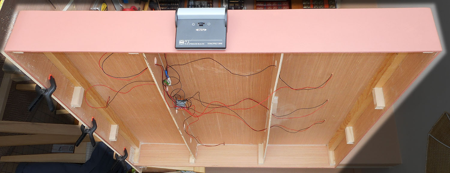

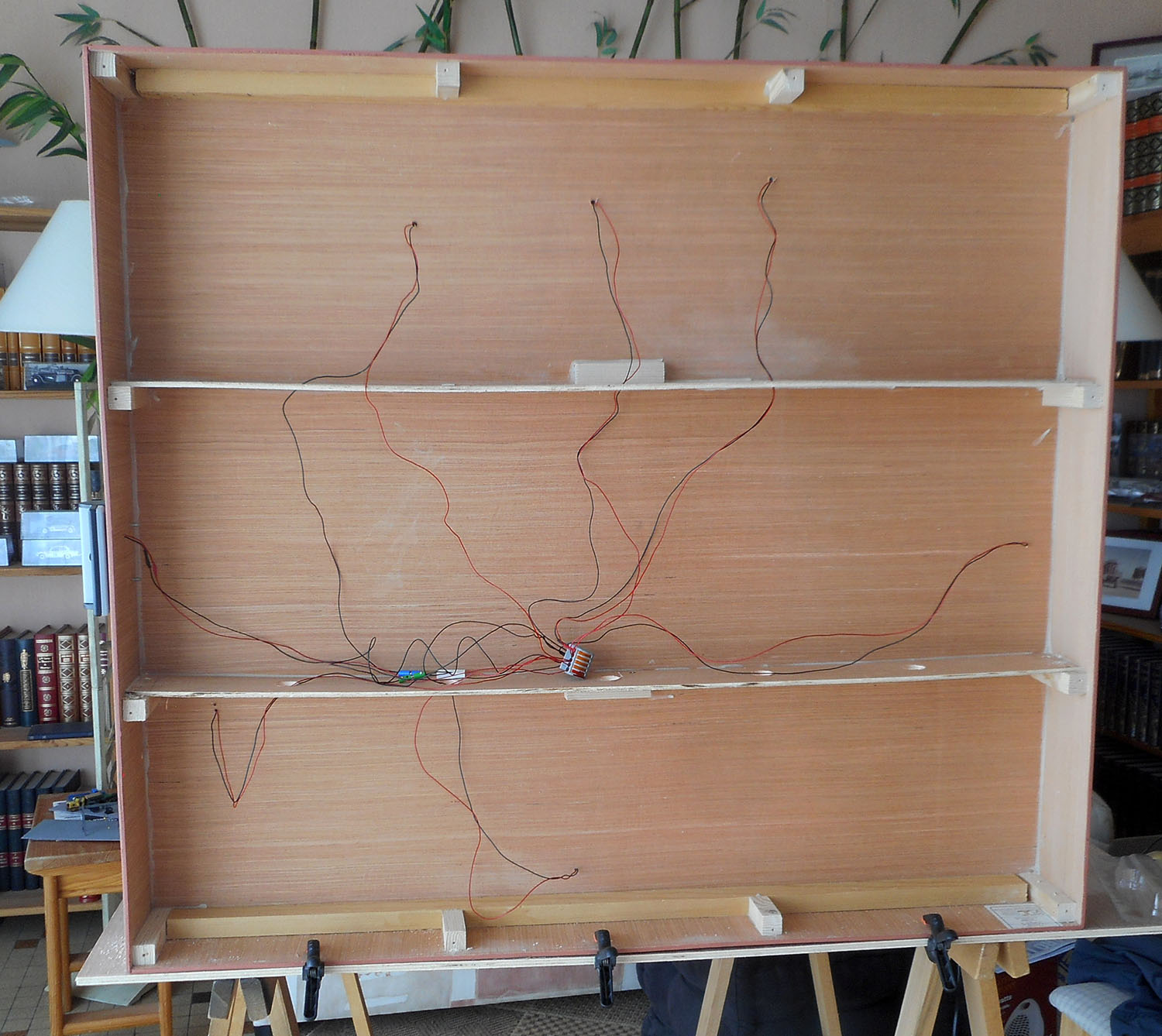

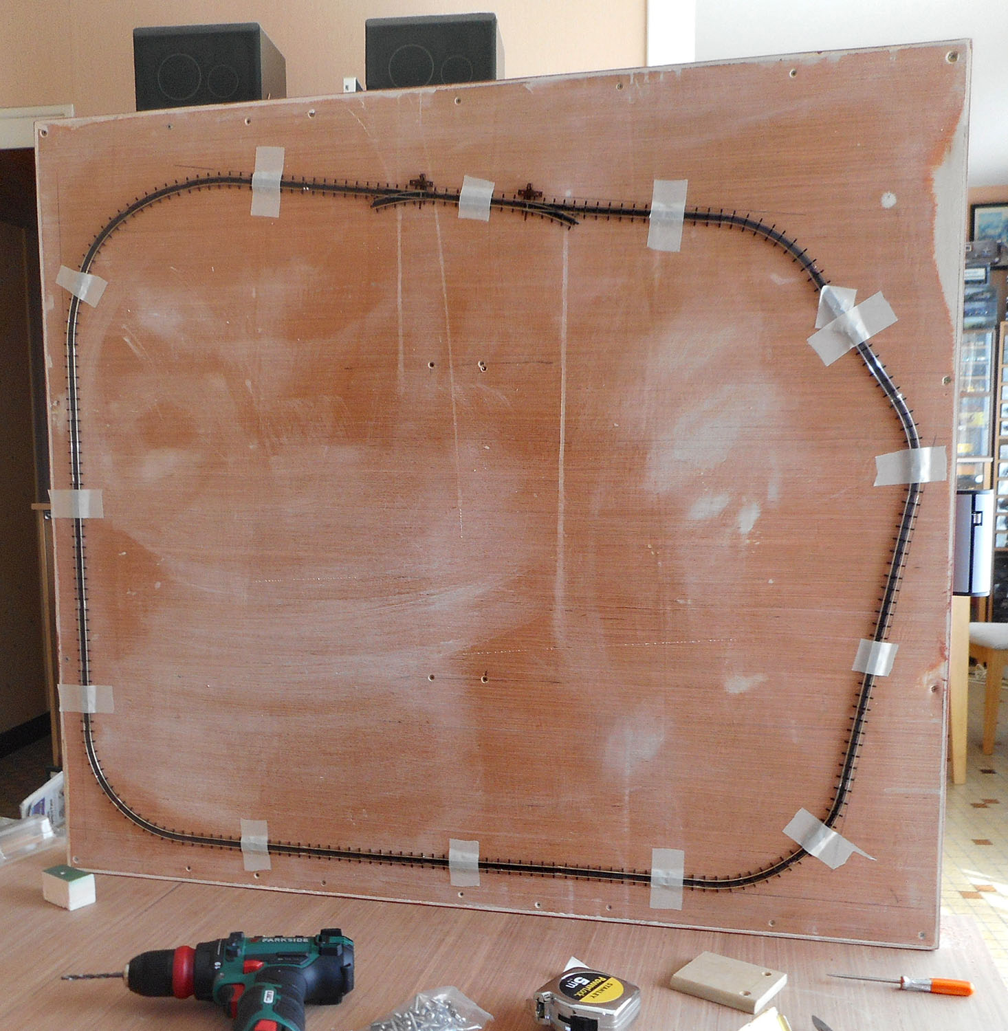

Messagepar Patrick ze rabbit Deludin » 10 04 2022 à 21:15

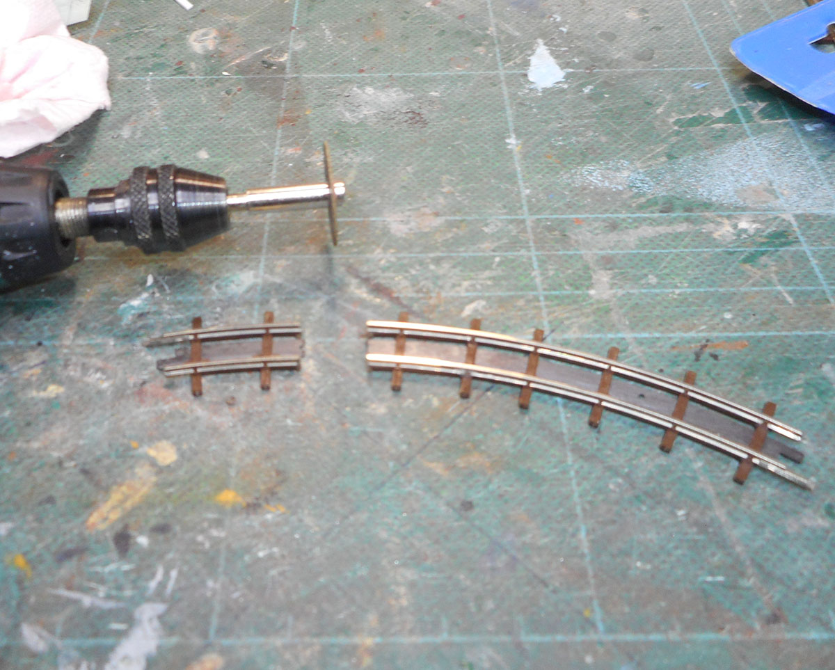

De temps en temps, je suis allé donner un coup de pschiiit sur ma "superbe" charpente : c'est plein de recoins, il faut y aller par petites passes et sous tous les angles pour éviter les coulures et autres manques.
Entretemps, comme je m'ennuyais un peu durant ce bel après-midi ensoleillé :^) , j'ai posé les voies de façon quasi définitive sur leur caisson, avec des alignements revus à la règle (une honte pour de la voie de 60 D9 :H2 ), et les trous pour passer les fils :
Ça tient avec de l'adhésif et pas avec des épingles (pour le moment), vous allez comprendre pourquoi.
Ouverture de la sous-face pour raccorder en provisoire tous les fils.
Bon, comme ça, ça fait un peu vrac :
Mais je ne fixerai toute cette tripaille que lorsque les voies seront solidarisées au plateau par la colle blanche et le ballast. Ils faut donc que je puisse les lever (et c'est là que je mettrai des épingles), donc rab de fil nécessaire.
J'ai fixé le boîtier à pile sur le côté mais ça ne sera sans doute pas sa position définitive, car il serait trop exposé aux chocs durant le transport.
S'il me reste du temps avant l'expo des Herbiers, je ferai un boîtier avec le rhéostat et l'inverseur (à récupérer sur la commande Busch), l'alimentation sera alors en 220V.
viewtopic.php?f=11&t=10528&p=394093&hilit=e17+la+rochelle#p394093
viewtopic.php?f=4&t=12305&hilit=e17+la+rochelle&start=45#p449112

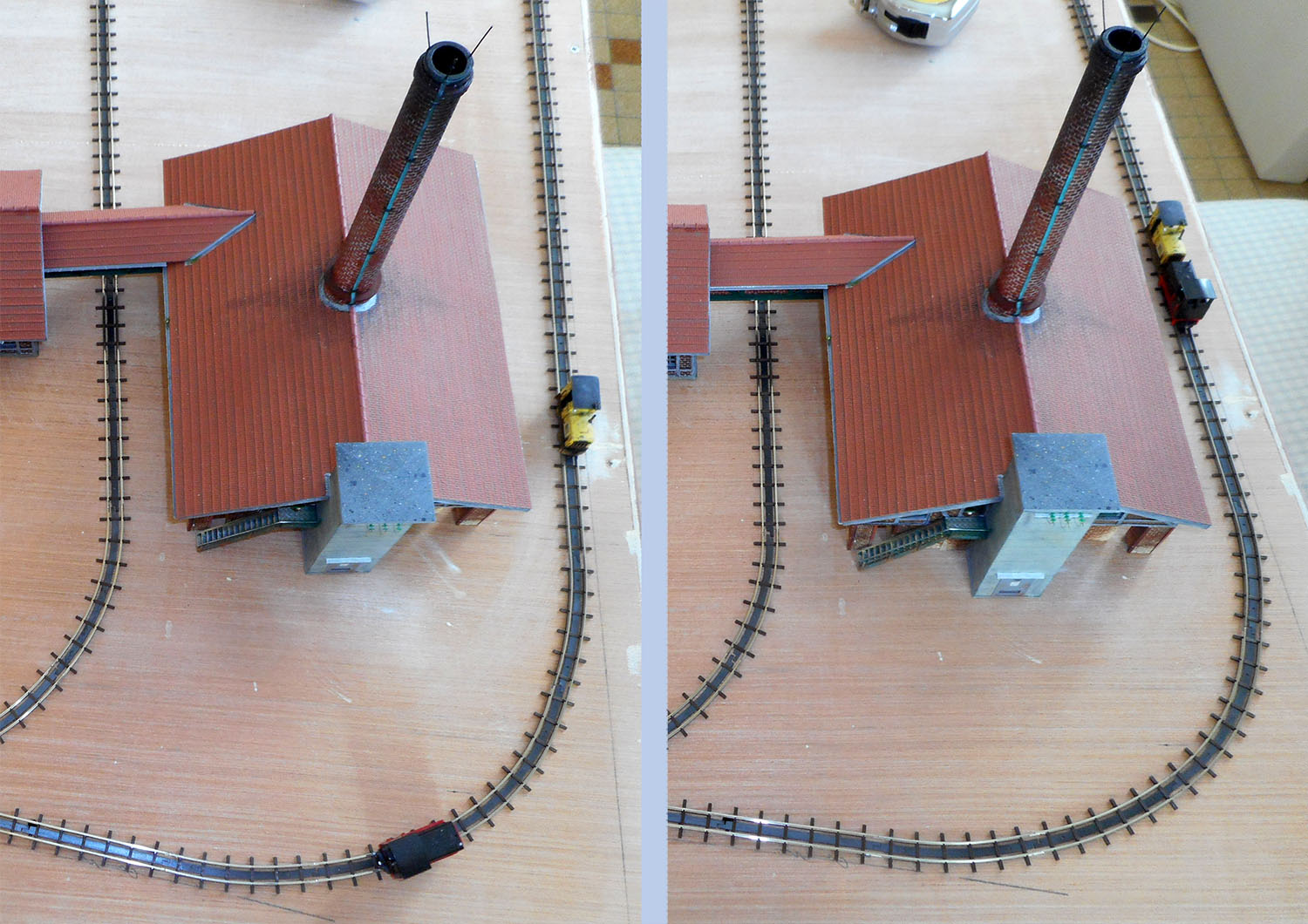

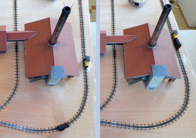

Remise dans le bon sens du caisson, enlèvement des adhésifs et essais : ben ça fonctionne toujours :ipb-251 !!!!

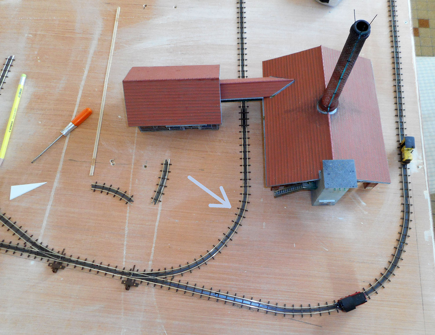

J'ai donc évité les voies parallèles aux bords. Bon, j'aurais pu tourner un peu l'ensemble dans le sens inverse des aiguilles d'une montre. Pas pensé et les passages de fils sont percés : on verra.
Par contre, les 2 voies alimentant le four devraient être parallèles.
C'est dans la courbe, là, que ça le fait pas :
Donc découpe d'un tronçon pour le mettre à la bonne longueur :
Ouch, pas vraiment facile :C1 H4 , surtout la bande métallique, mais ça valait la peine.
Avant (à gauche) / Après :
Ben voilà :

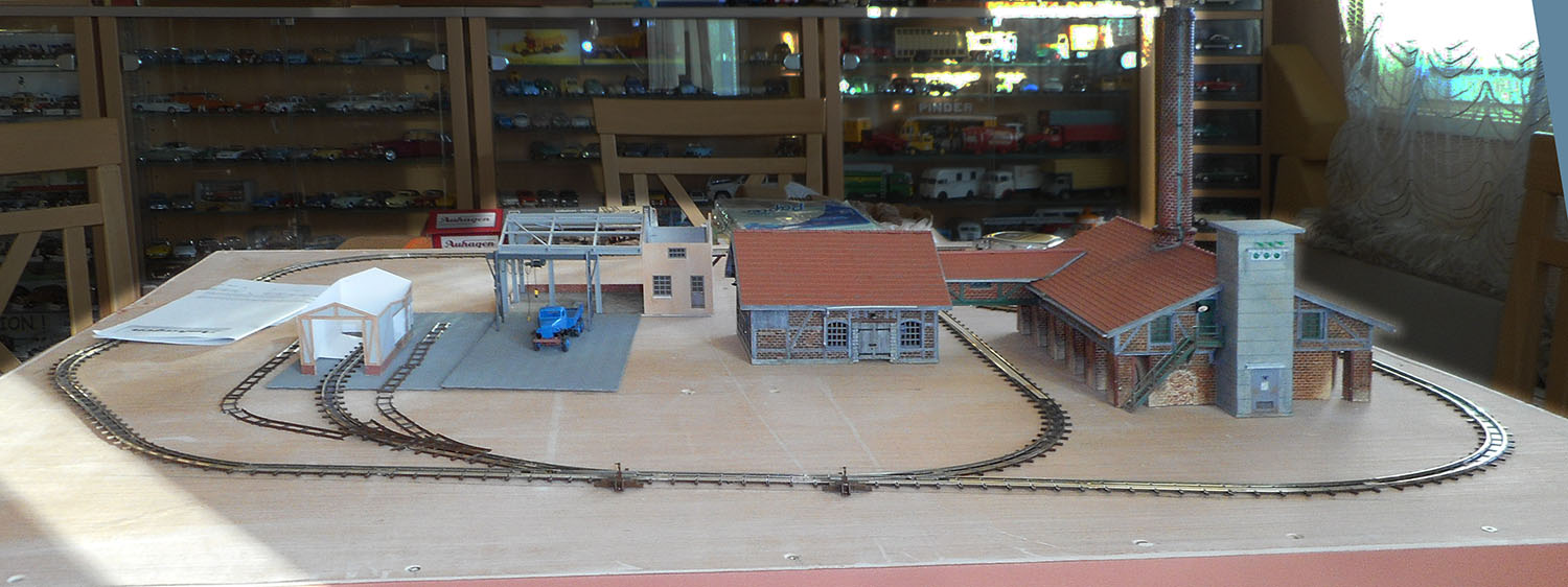

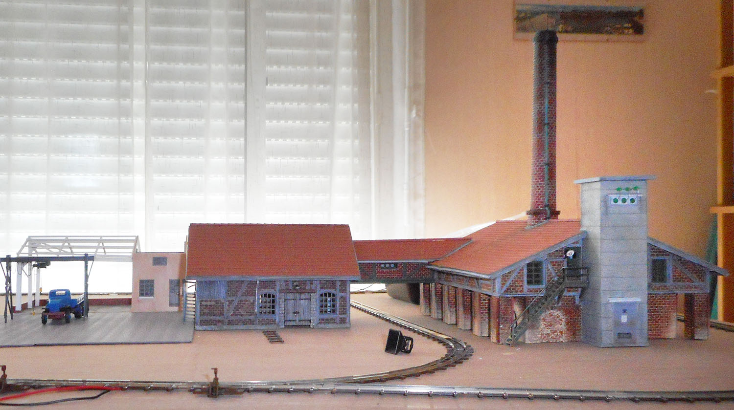

... et la vue en plan, avec le dépôt réduit, la cour pavée, et une idée de positionnement des fausses voies :
L'alimentation en carburant se fera près de la voie à droite du dépôt, et elle sera commune avec les camions comme je l'ai déjà dit (j'aurais du faire un crobard de mon projet, tiens, plutôt que de l'avoir dans ma tête).
Le rectangle blanc à gauche, c'est le séchoir qui sert à cacher le départ de la voie vers la coulisse.
Fond de décor passant derrière le séchoir, l'atelier bahuts et en alignement.
Voilà #B2 ...
