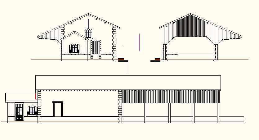

Je me suis également pris la tête vers la fin du mon plan : j'ai cru que je m'étais planté et qu'il n 'y avait pas ce retrait : la faute à une photo prise d'un mauvais angle ! Moment de stupeur qui fait monter le stress C7
Autre argument : par souci d'économie , l'extension a été réalisée sur le bâti existant ;)

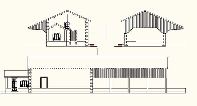

Bon voilà le plan de la Halle côté BV qui avance bien: je m'arrête là car il faut que je scanne la page 181 du livre Au temps des CFD : il y a un extrait de plan du "calabert" en bois qui va me permettre de recouper mes calculs déduits de nombreuses photos (comme d'hab place à la vérification ! #B2 )

Pour terminer le plan de la Halle , je recherche des photos de la halle de Lamastre notamment les façades, portes et charpentes
Je peux monter à Lamastre cette semaine mais je me doute évidement bien que l'accès sera fermé à l'emprise de la gare #B8 je ne vais pas faire le remake de notre ami le chat :H1

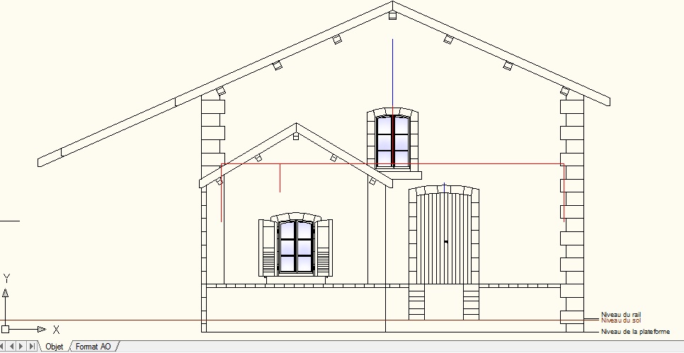

Messagepar Alex07 » 24 12 2012 à 18:40
Voilà pour ceux que ça intéresse l'avancement du plan ;)

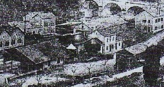

En fait je coince sous le quai couvert aucune photo me permet de définir les ouvertures d'où m'a demande pour Lamastre :F5
Côté cour on devine des fenêtres similaires à celles de l'atelier de peinture:
Gare début XXe.png (187.55 Kio) Vu 6626 fois
La halle avant l'agrandissement de la partie couverte
Côté quai (sous le préau) j'imagine une porte donnant sur le quai , voire 2 porte vu la largeur de ce dernier)

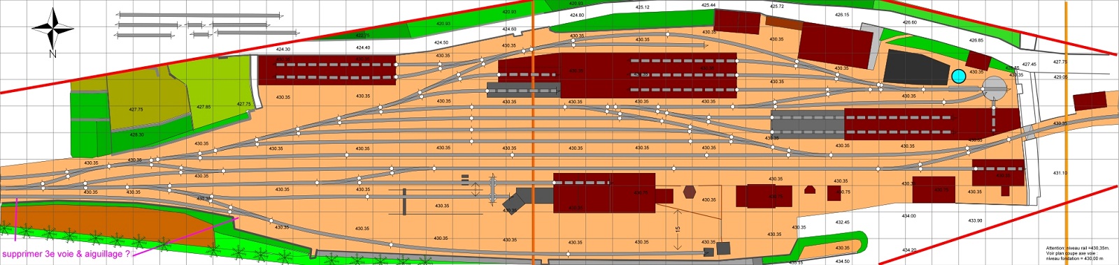

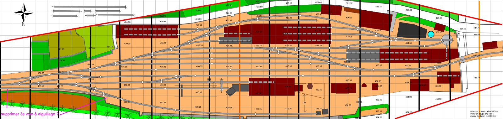

N'ayant pas autocad pour ces vacances j'ai optimisé le plan avec le logiciel Anyrail pour éviter au maximum les petits coupons de voies et pour rendre l'ensemble plus harmonieux (si je puis dire ^^). De plus j'ai vérifié chaque rayon de courbure pour qu'ils ne soient pas inférieur à 300mm.
Les modifs ont donc été apportées :
- côté remise à locos,
- sur la double file d'aiguillage "en cascade" entre la remise à voitures et celle à locos,
- côté La Voulte/Lamastre
Pour ceux qui suivent ce fil voici le résultat avec et sans la menuiserie (principe envisagé):
J'avoue que ce plan de voie me plait bien plus que les précédents. Va maintenant falloir que je me remette dans le bain pour le câblage des aiguillages electrofog :C6
Edit : le BV est toujours dans sa version d'origine, il faut que je corrige pour version agrandie!

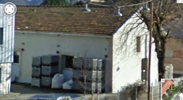

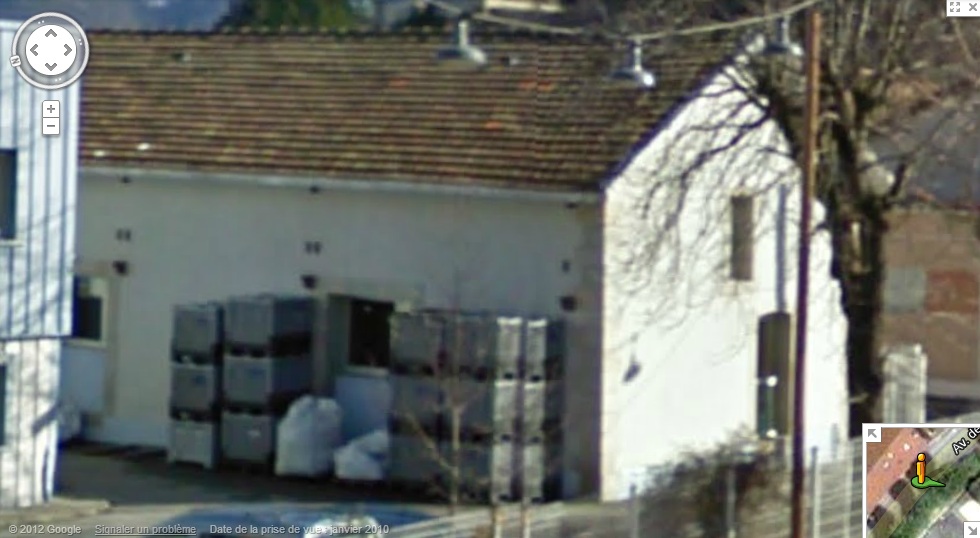

Quelqu'un a t-il des photos de meilleure qualité de l'arriere de la Halle tel qu'on peut le voir sur GG MAP ?
Je n'arrive pas a déterminer le type de porte (du moins les pierres d'angles et le linteau notamment : arc ou droit comme sur les annexes des BV ??)
Voir aussi un peu plus haut la photo d'époque en N&B
Merci

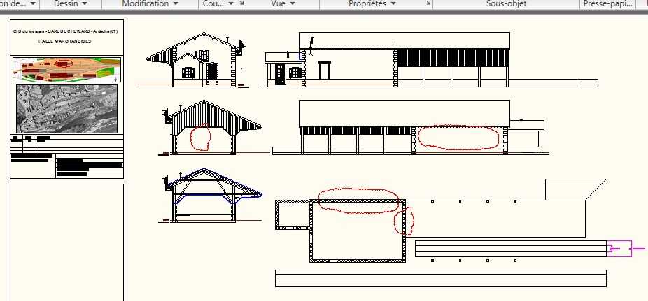

Edit du 06 janvier 15h40 :
Voilà le plan de la Halle avec:
- nuage rouge : ouvertures restant à déterminer
- violet : rails et largeur du gabarit maximal (2.60m)
Je passe à la suite en attendant :F5 :

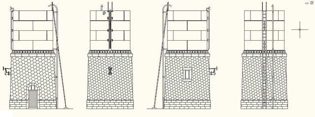

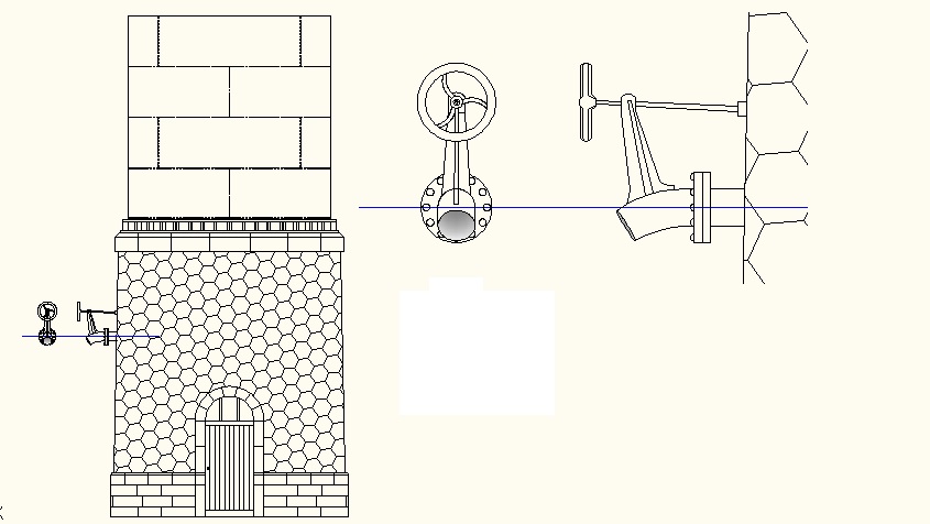

Celui du château d'eau de 50m3 est fini, en 4 vues + emprise au sol comme d'habitude
Actuellement je suis sur le plan des Bureaux de l'exploitation et de l'atelier de peinture, à bientôt pour la suite
