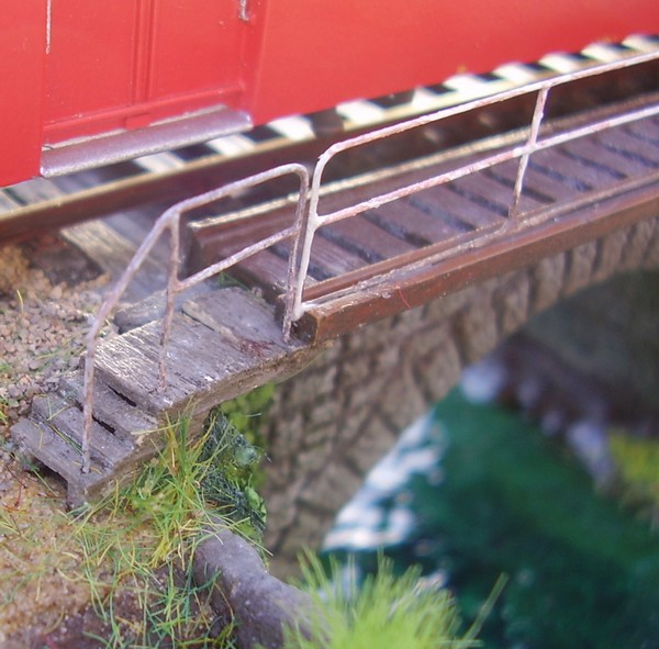

Messagepar mikado » 14 06 2011 à 23:35
Quelques news de Nozières-Murat.
ça avance doucement mais ça avance un peu quand même...
Je me suis attaqué aux rembardes du pont.
Je ne suis pas un pro de la soudure, je débute...
C'est du fil laiton de 0.6
Après cette petite pose, j'ai fini de monter mes aiguilles Fulgu :
Les essais sont concluants : ça roule nickel en surface.
A suivre :
montage des rembardes sur le pont.
Essai de mise en place du pont
Réalisation des culées
Mise en peinture du pont... Je viens juste de commander le compresseur pour l'aéro. Mon ancien avec ses 80 db n'avait pas droit de citée dans l'appart !
Jean-Michel

Messagepar malletslm » 15 06 2011 à 07:17
mikado a écrit:Je ne suis pas un pro de la soudure, je débute...
OUf ! enfin un truc où tu es débutant :maitre: ... mais j'en connais au moins un qui peut faire bien pire ! ;)
Cette rambarde sera bientôt aussi belle que du travail de pro : si les soudures sont "mécaniquement" résistantes, je prédis que les "points" aux jonctions vont être délicatement affinés à a lime fine jusqu'à devenir aussi beaux que s'ils avaient été bien dès le départ je parle d'expérience ! #B6

Messagepar pelican » 15 06 2011 à 08:26
pour avoir réalisé bricolé bidouillé une mini rambarde en laiton au 1/48, j'admire le résultat ! :C3 :maitre:

Messagepar mikado » 15 06 2011 à 08:37
Merci les gars ;)
La lime a déjà chauffé mais j'ai peu d'enlever trop d'étain et de la fragiliser.
On verra si la seconde est mieux...
Idéalement il aurait fallu une rambarde sur mesure en photo-découpe : la prochaine fois j'embaucherai Marcel :boss:

Messagepar Kazh du » 15 06 2011 à 15:29
JUste une question...as tu utilisé de "l'eau à souder"?
C'est un produit génial (acide chlorydrique avec du zinc) qui peut s'acheter en petits flacons.
J'ai utilisé le même principe de positionnement des fils laiton pour la soudure mais la goutte d'eau à souder qui permet à la soudure de sétaler et d'éviter une boule d'étain sur la jonction.
Il n'empêche que pour un coup d'essai tu t'es attaqué à quelque chose de pas si facile que ça et le résultat n'est pas à mettre à la poubelle....au contraire #B6

Messagepar mikado » 15 06 2011 à 15:37
Merci kazh du ;)
Ton travail est tout de même bien plus propre : y'a pas photo ! E2
J'ai utilisé de la soudure à l'étain classique, en bobine (décapant à l'intérieur) : ça a tendance à faire des amats style boule mais une fois limé on arrive à obtenir un résultat pas trop vilain.
On m'a déjà vanté les mérites de l'eau à souder mais je n'en ai jamais trouvé.

Messagepar Kazh du » 15 06 2011 à 15:54
J'avais acheter mon flacon chez Huet...mais il est à la retraite maintenant et c'est AMF87 qui a repris.
http://www.amf87.fr/peintures.htm Voir en bas de page.
J'avais pris le kit de démarrage (S001), très pratique :B3
Le côté "magique" de l'eau à souder c'est sa capacité à faire filer l'étain de part et d'autre du point de soudure. on entend un léger chuintement et c'est bon :C9
