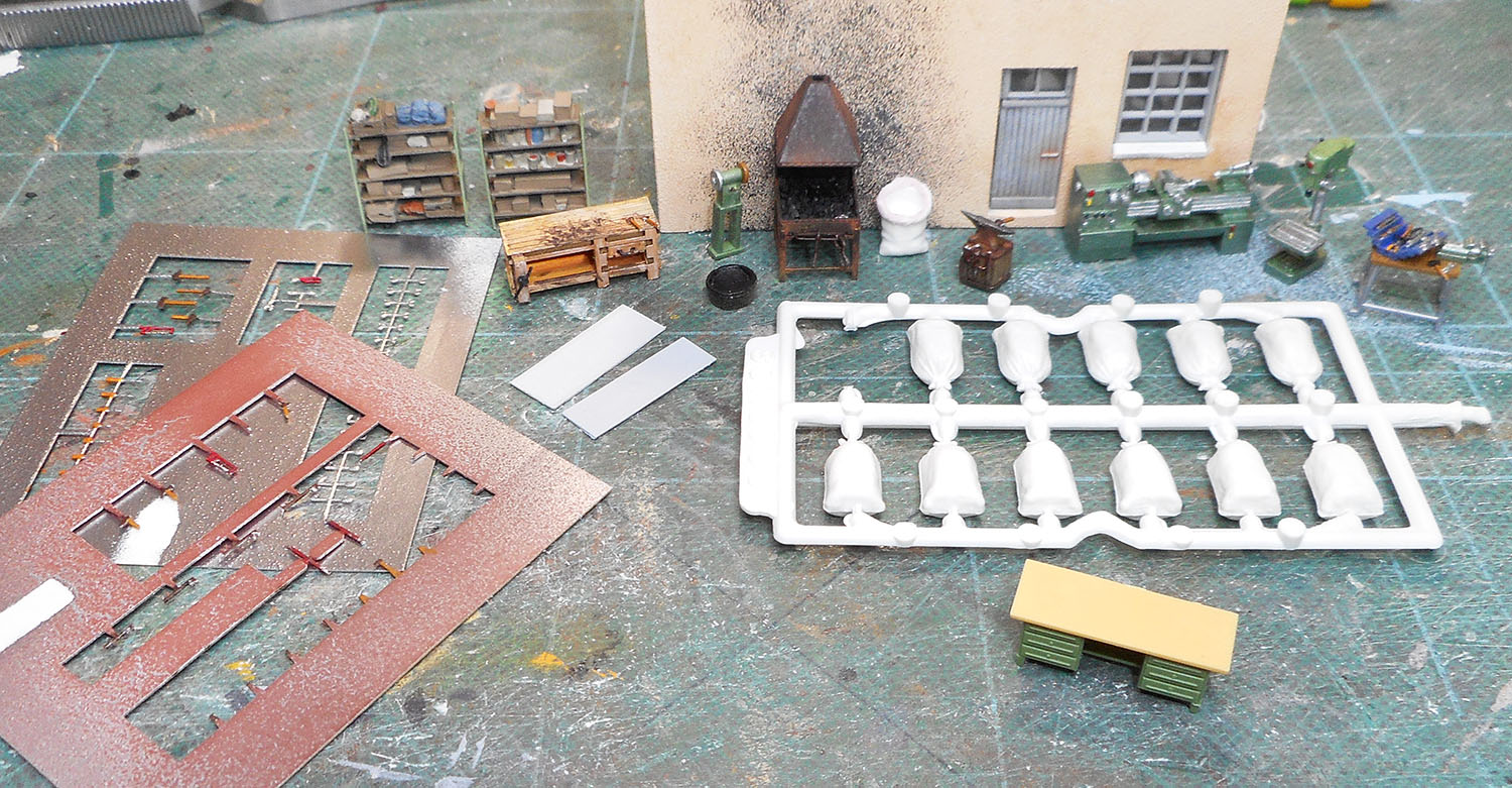

Ce matin, inventaire à la Prévert pour faire le point de l'outillage et consorts devant équiper l'atelier.
Je rappelle qu'il ne s'agit que d'un atelier de maintenance des engins mécaniques, principalement les camions, donc pas d'outillage très "lourd". La forge n'est là que pour redresser des pièces.
Près de la forge, je vais ajouter le bac d'eau (à gauche) et un sac de charbon (à droite), tiré d'un sac de farine de provenance incertaine (Kibri ?).
C'est en cours de réalisation.
Le tour : je me demande s'il est à sa place pour de simples maintenances. Mais bon, ça fait riche...
Les 2 plaques grises devaient recevoir les outils divers, mais hameçon trop petites :H2 .
Plongée dans les boîtes d'accries, accumoncelées depuis des lustres, et remplies des fameux "ça peut toujours servir" !

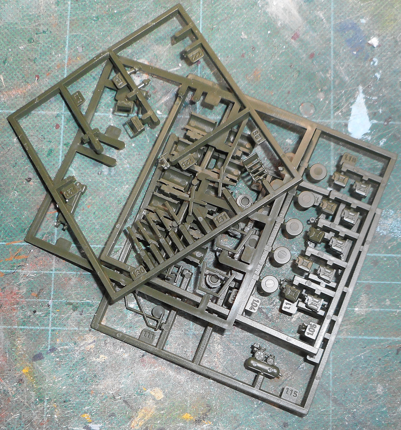

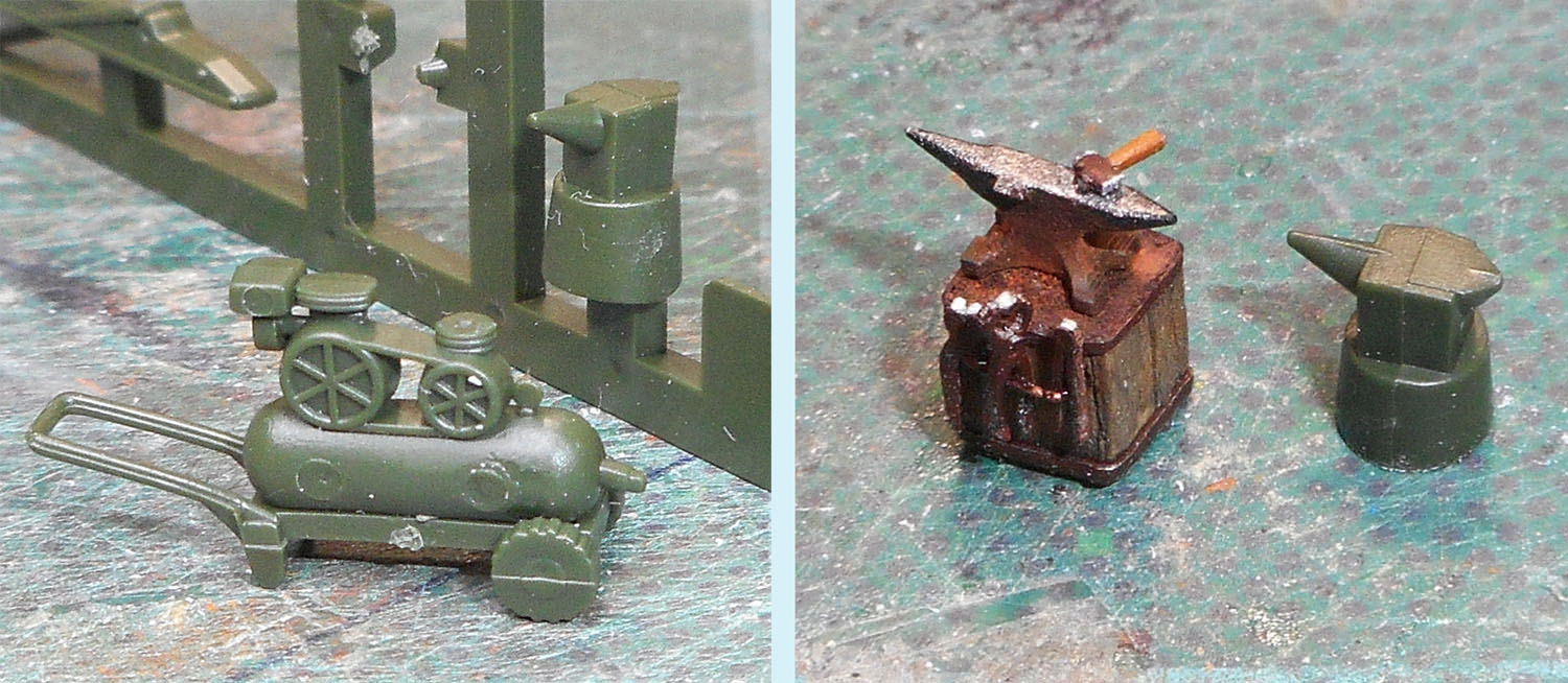

De belles grappes en provenance de ROCO Minitanks, ENFIN achetées en 2017 (difficiles à trouver), vont me fournir quelques éléments supplémentaires : cric, chalumeau, compresseur ...
Le compresseur. Mais que vois-je à côté ?

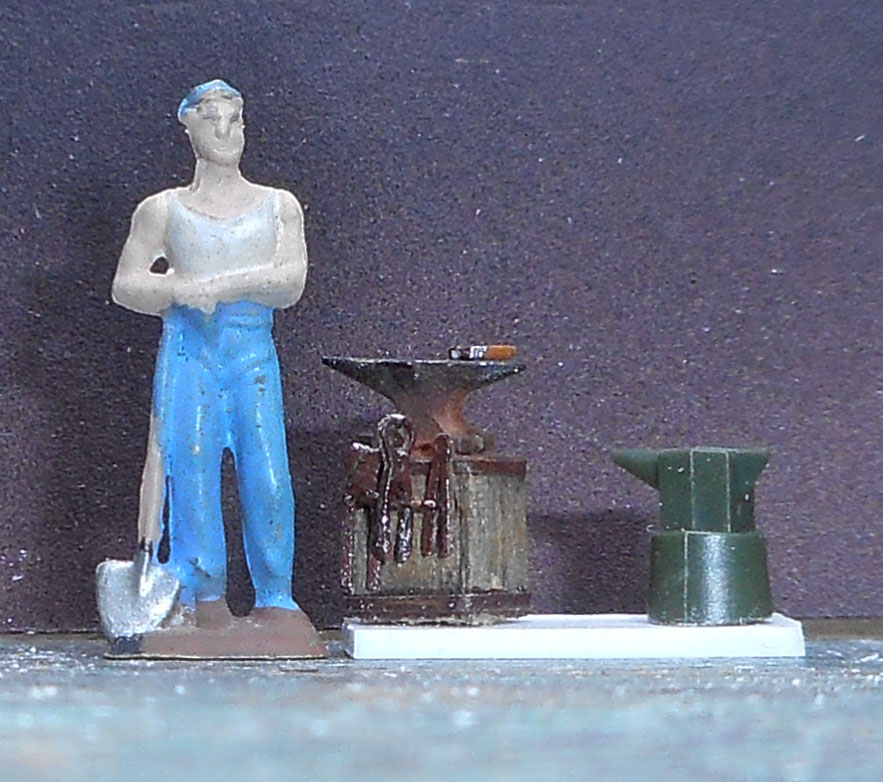

... une enclume !!! :
Bon, pas de remords, après comparaison.
Je ne parle pas de l'aspect, mais j'ai lu quelque part qu'il fallait que le bras soit à angle droit pour travailler sans fatigue.
Mise en situation avec un antique personnage Jouef qui fait 1,80 m :
Y'a pas photo, tout est dit.

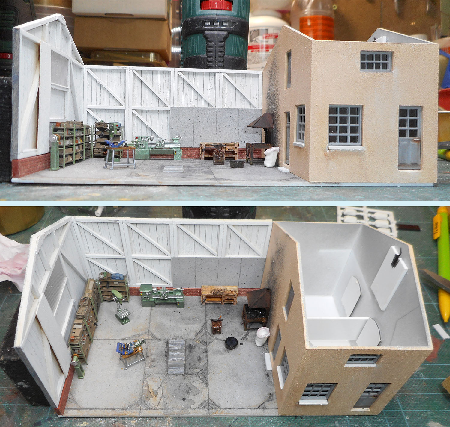

Première vision de ce qui sera sans doute l'atelier équipé :
Il va falloir que je rajoute un panneau au dos du tour.
Et coller les outils un à un au-dessus de l'établi :? .
Après les whiskies...
On voit bien l'ossature interne de la partie bureaux : ah, c'est pas du Luke Towan :H1 .
...mais moi, j'ai pô de parrainage :prrrt: (à vot' bon cœur !).

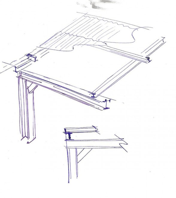

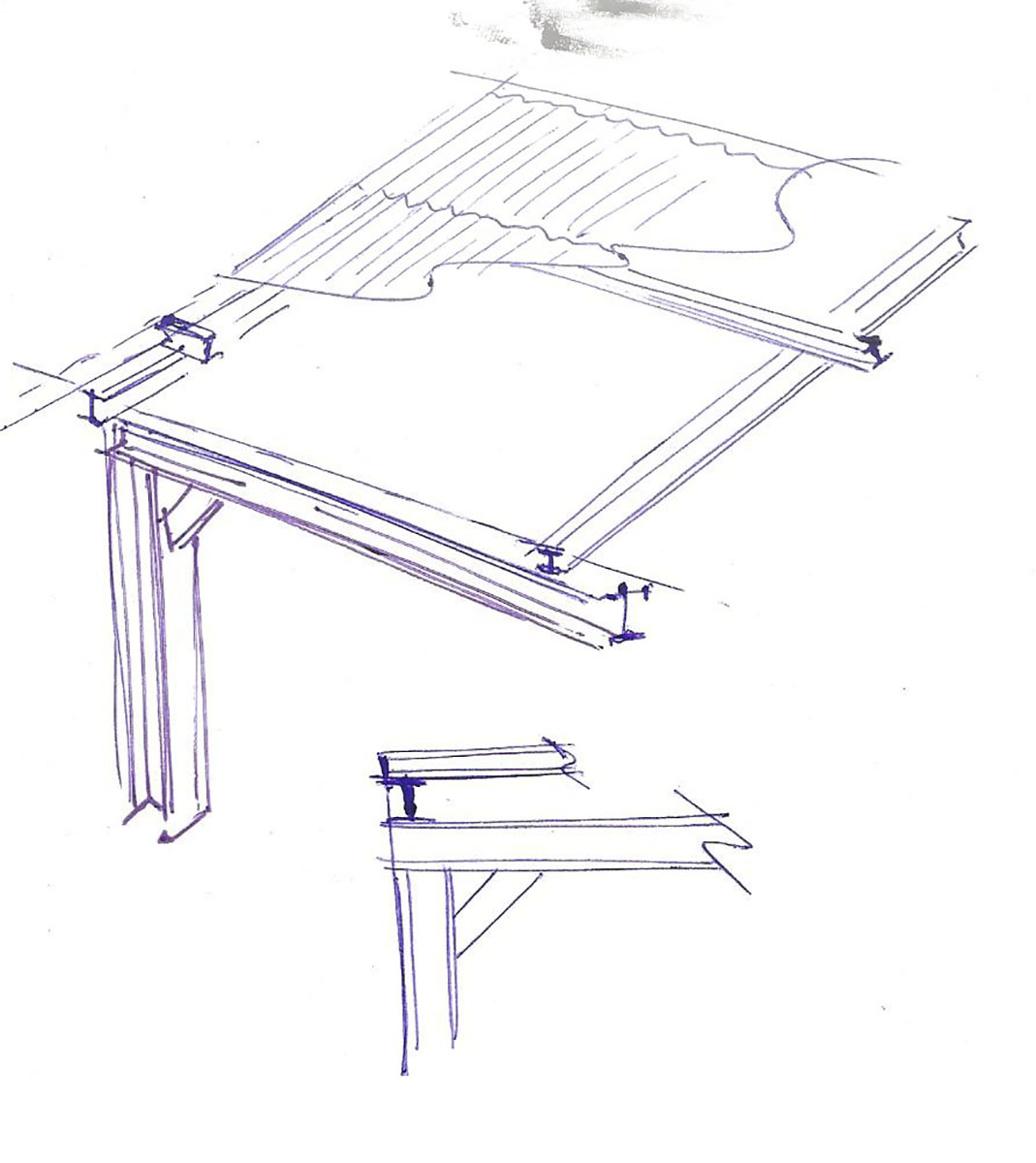

La charpente.
J'avais dans l'idée de réaliser un truc comme ça :
C'est à Montoire que je l'ai... entrevue #B2 .
Nan, je plaisante :prrrt: (pas pour l'entrevue), ce sera une charpente métallique.
Un peu comme ça, qui est un tracé simplifié :

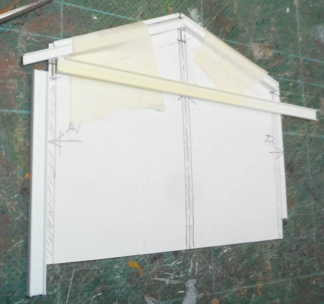

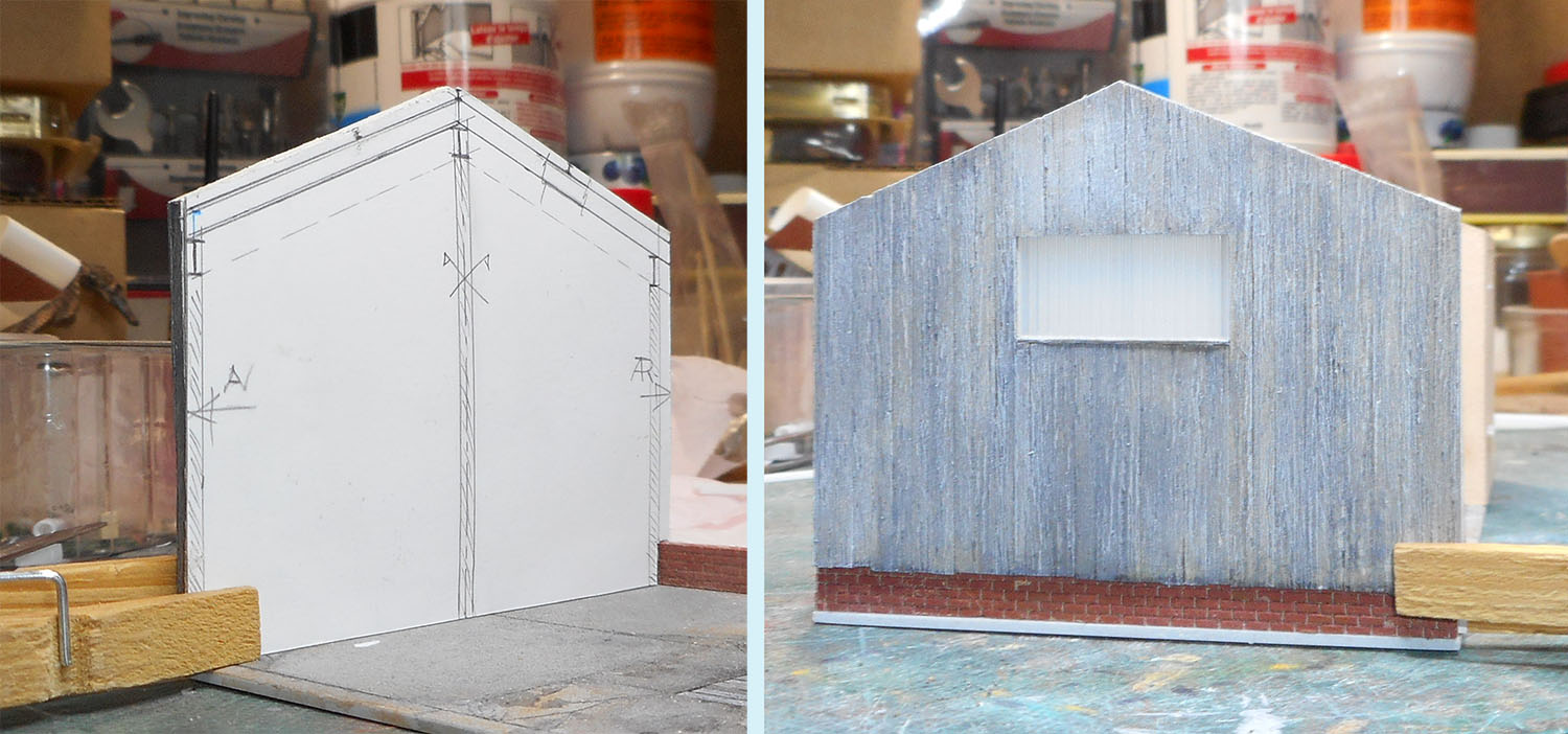

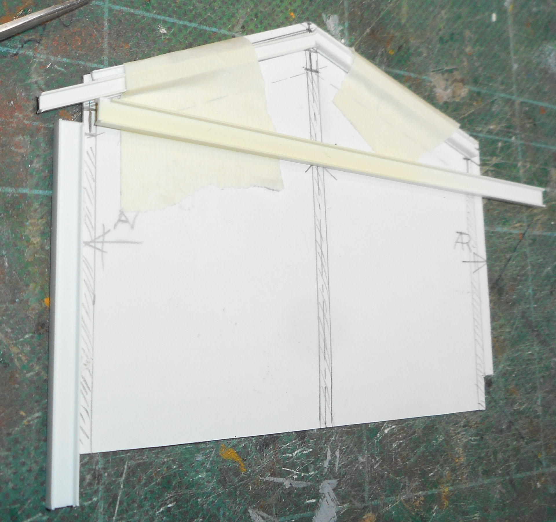

D'abord, commencer par faire un gabarit avec le pignon bardé :
Il faut prendre en compte qu'il y a un retour de bardage à l'arrière mais pas en façade : elle sera fermée par des rideaux roulants métalliques.
Bon, le gabarit, c'est une chose.
Mais lorsqu'on met les profilés en superposition, ça donne autre chose, évidemment :
Donc on va faire comme ça.

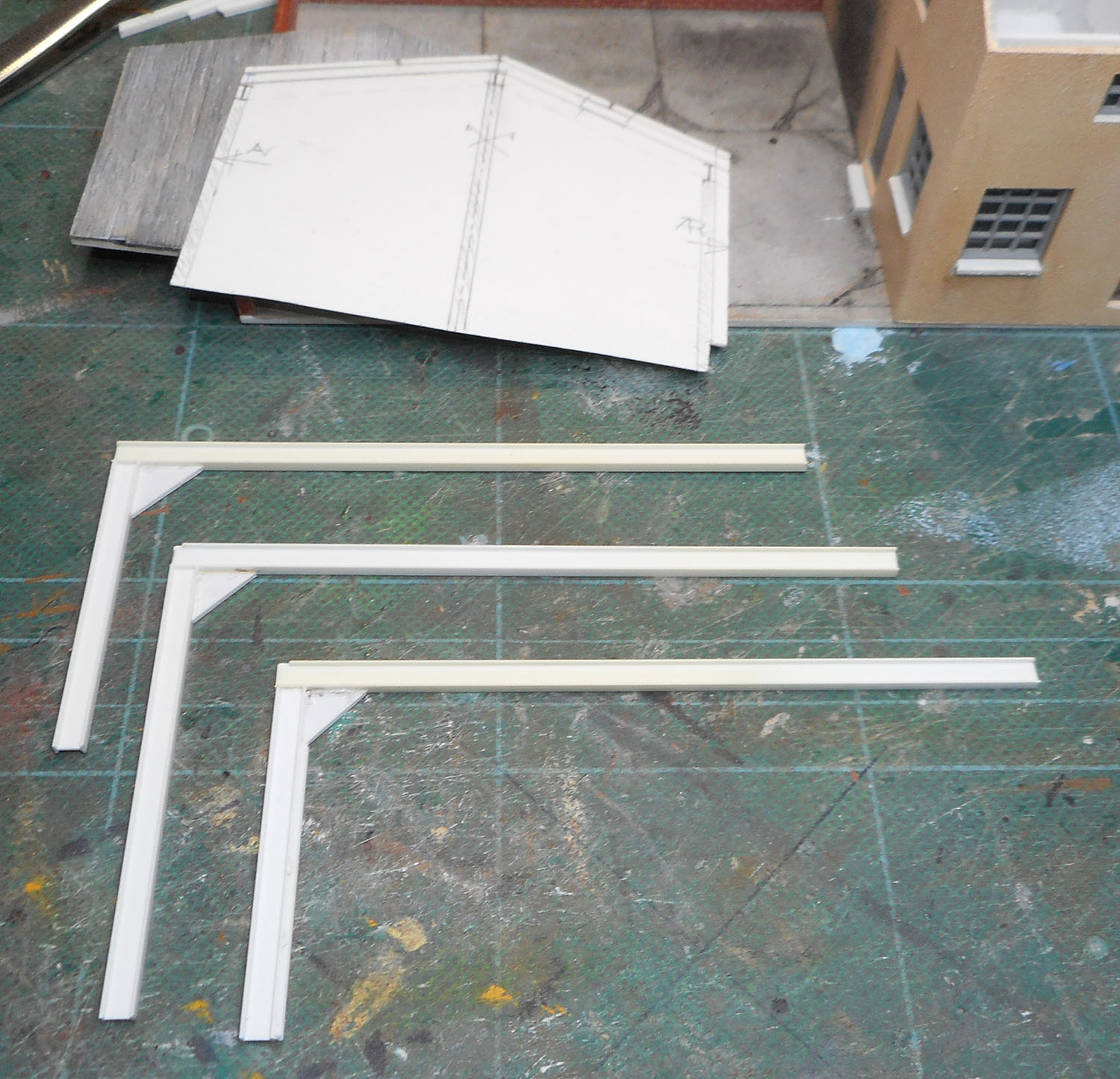

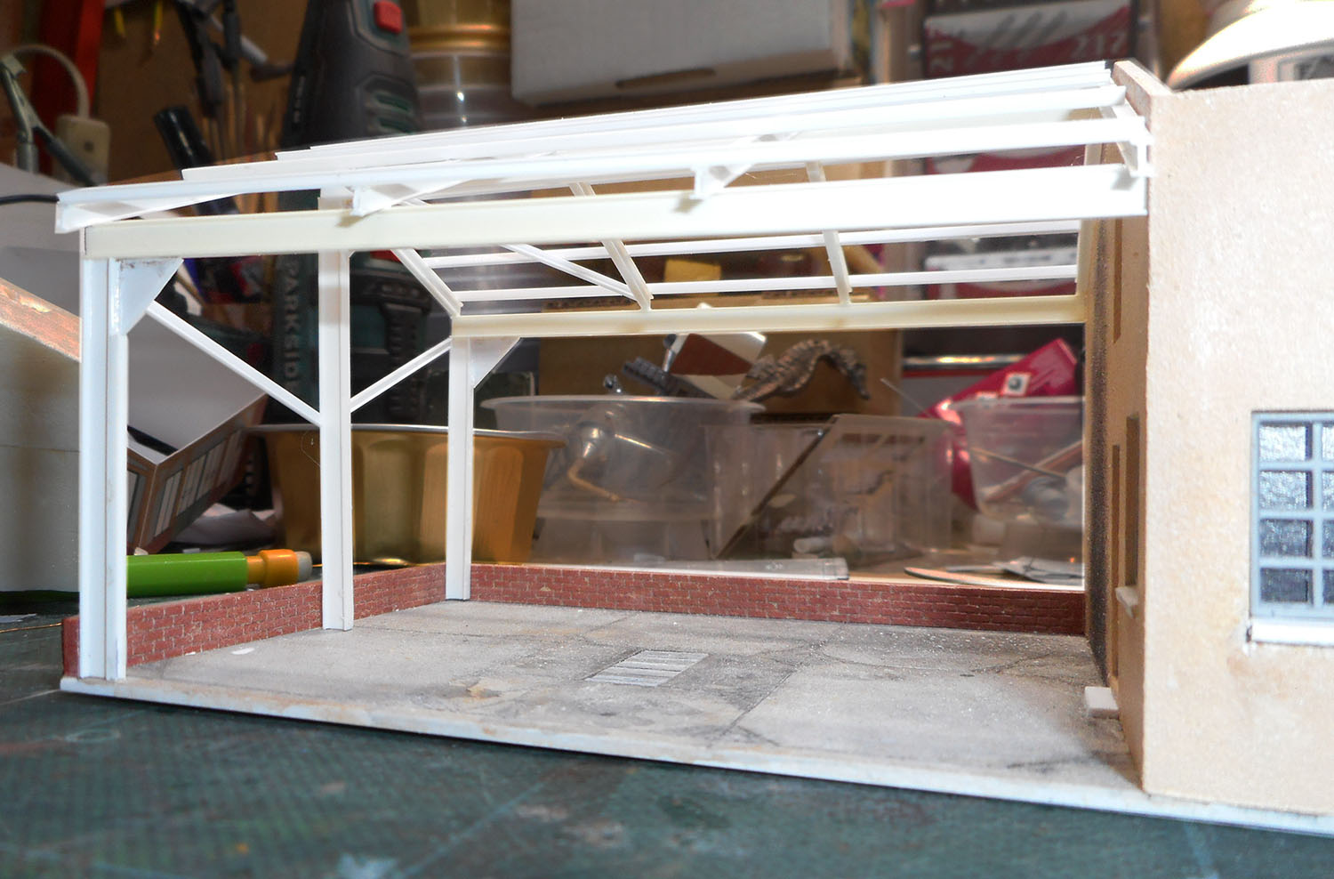

Au bout d'un "certain temps", voici les 3 ossatures principales :
Les poteaux viennent contre le pignon bardé, l'autre extrémité étant censée tenir pas scellement dans le mur du bureau.
Celui de la façade ouverte comporte bien sûr un U, coulisse du futur rideau de fermeture de gauche.

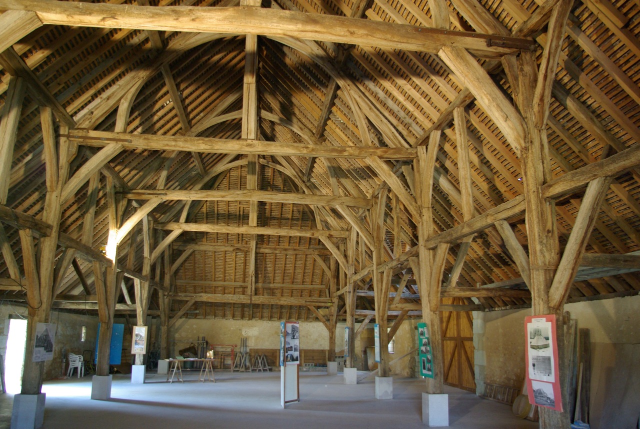

Mon lapin, si tu veux modéliser une belle charpente, réalise une grange cistercienne !
Re: Pour cent briques (réseau H0i / 6,5 mm)...
Messagepar Patrick ze rabbit Deludin » 07 04 2022 à 20:14

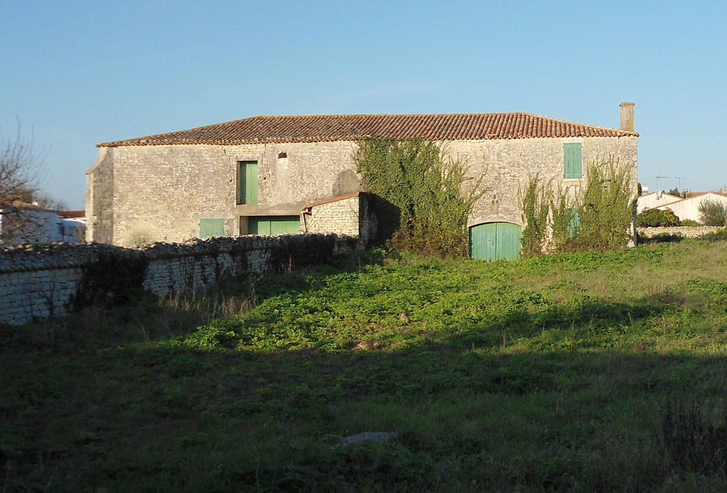

Ah, une charpente de grange dimière :rod_coeur ...
On en a une dans mon île, mais la charpente doit être beaucoup plus simple :

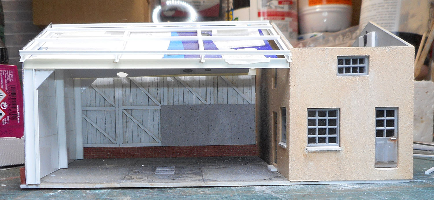

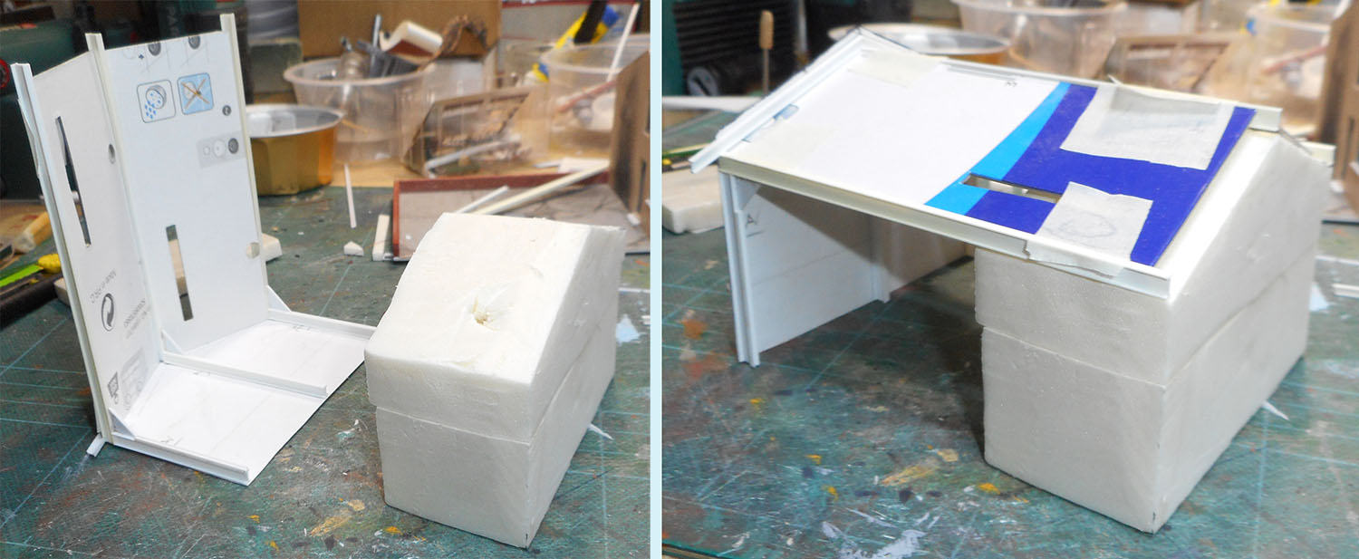

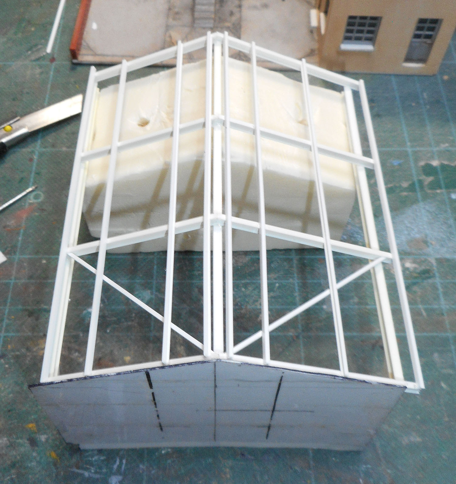

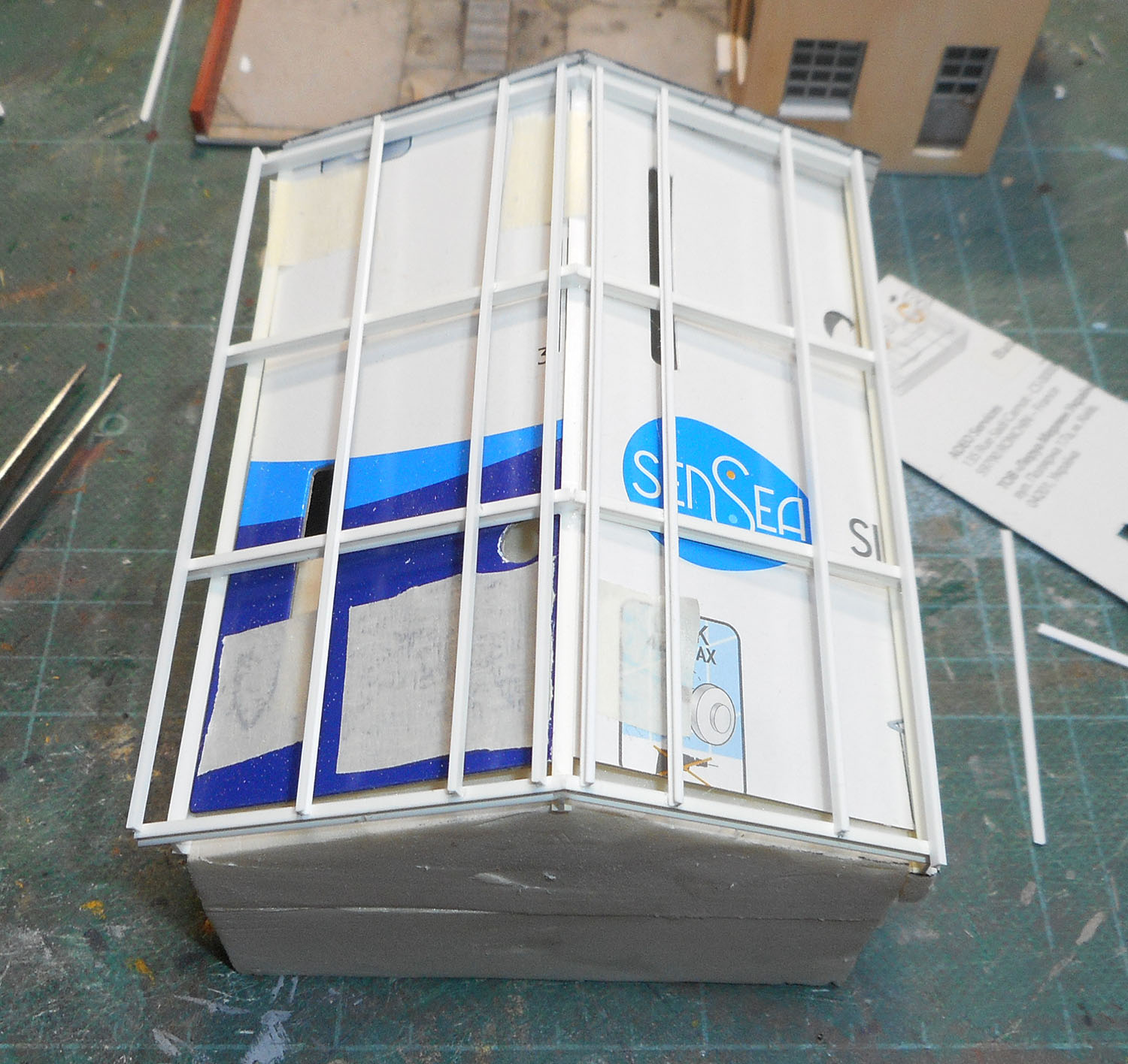

Bon, ma charpente métallique.

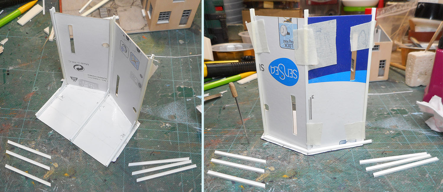

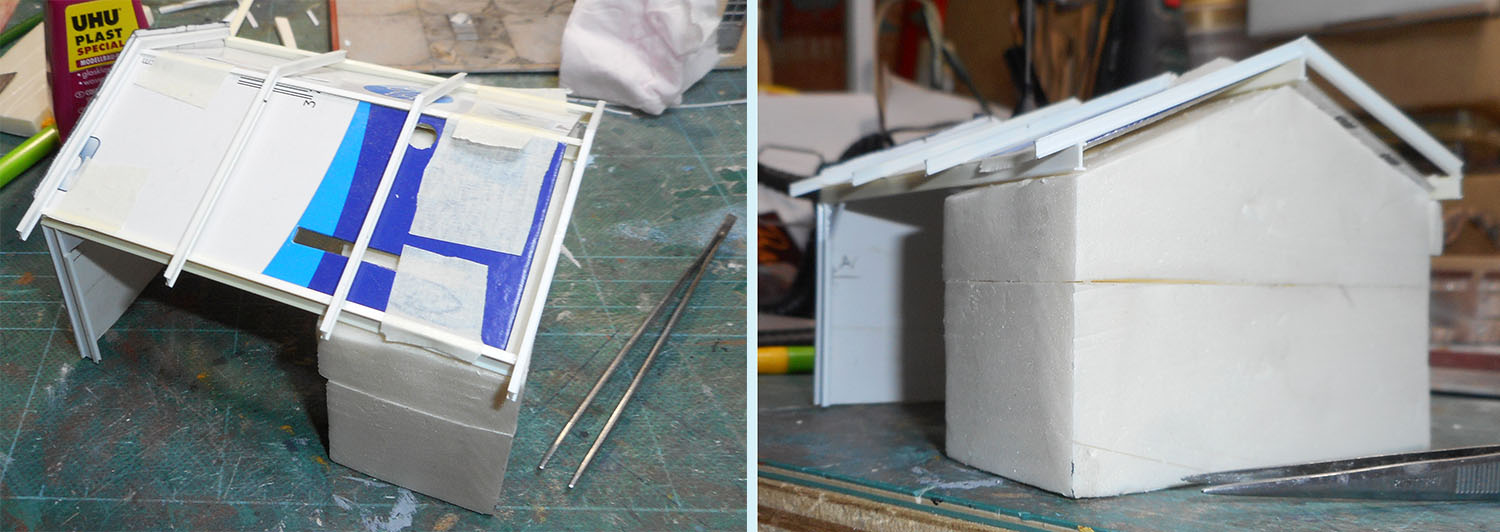

Avant toute chose, il faut que je consolide provisoirement mon ossature pour ne pas la crabouiller à la première manip.
Pour cela, collage à l'aide de gouttes de cyano des poteaux sur le gabarit de pignon plastifié : ça a fait ses preuves #B6 .
Et afin de garantir le parallélisme des portiques, mise en place de cartons forts entre les fers, collés à l'adhésif :
Puis, pour travailler aisément, un bloc de polystyrène taillé de telle sorte que je retrouve les hauteurs définitives. Il est mobile :
Ben voui, c'est ça, ma 3D #B2 .
Vous vous attendiez à autre chose :rod_mdr2 ?
3D façon lapin, alors...
Après cela, il ne m'a fallu que quelques (80taine de) minutes pour coller les fermes, préalablement coupées aux bonnes longueurs et en tenant compte de l'inclinaison de la toiture.
La colle a débordé un peu partout, pas grave, c'est un montage simplifié et ce sera caché par la couverture.
Débord de toit important sur la façade ouverte, pas grand' chose derrière :
... et je laisse la colle faire complètement sa prise, car manquent encore pas mal de pièces pour finaliser la chose : voir le p'tit dessin précédent, et encore, tout n'est pas tracé.

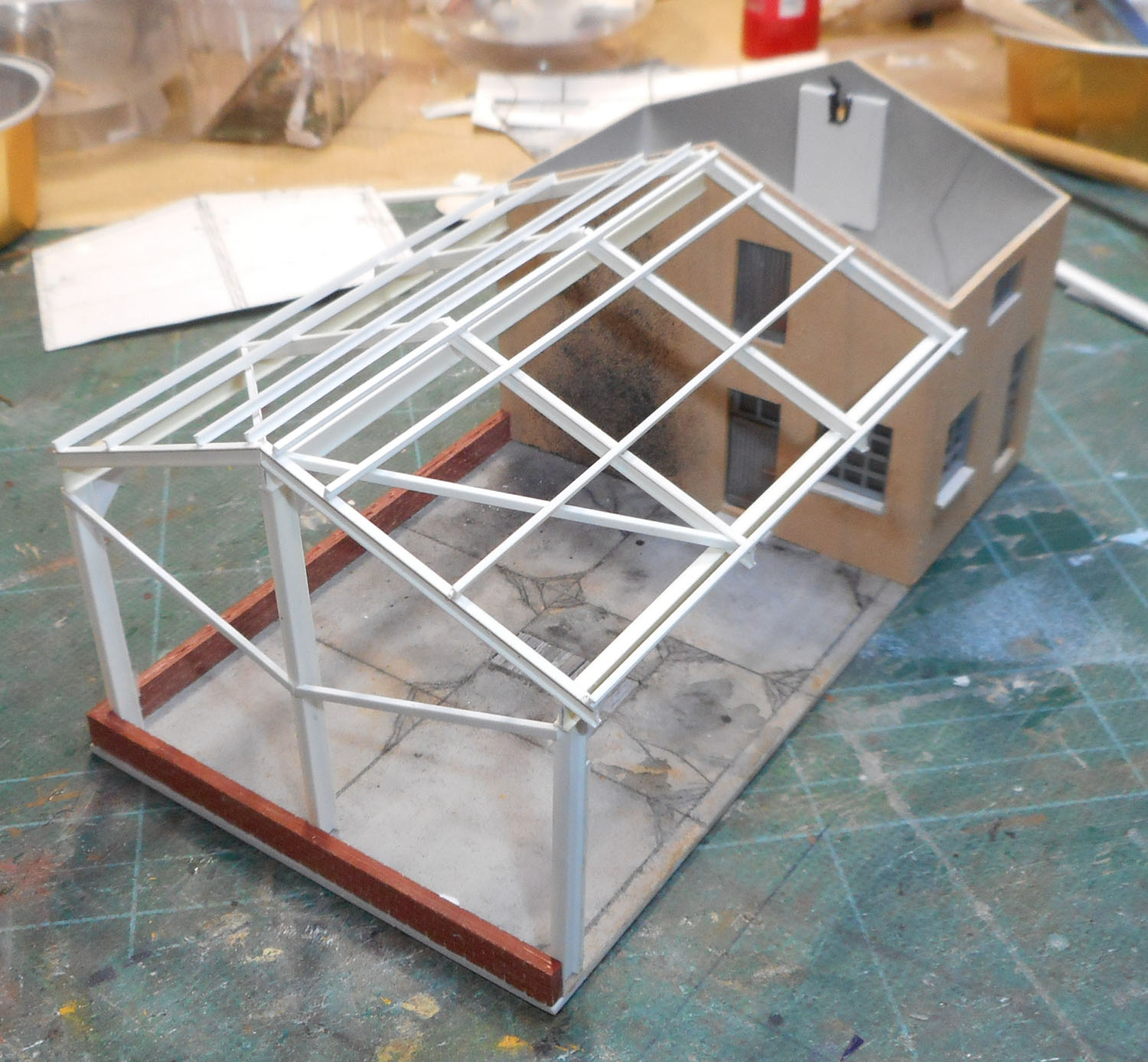

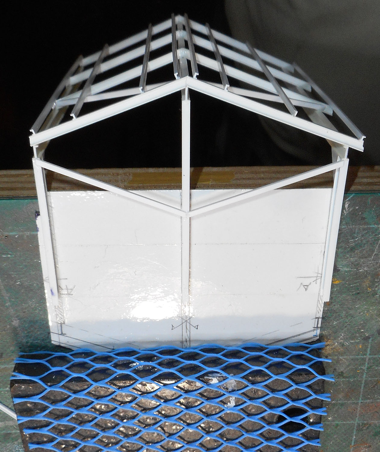

Suite de la charpente, avec la pose des pannes qui rechevrons, non, recevrons la toiture :
C'est du U de 1,5 mm.
Un coup d'œil (aïe) au passage : ça va être sombre dessous (mais j'avais déjà prévu la solution : on verra si ça fonctionne :F9 ).
Les cartons, qui ont conservé la géométrie durant toutes les manipulations que vous imaginez, doivent à présent être retirés pour faire place au vrai contreventement de rampant (Les ferrailles en travers sous la toiture qui maintiennent l'équerrage, quoi...) :
Même si c'est du plastique, elles assument AUSSI leur rôle en H0 #B6 .
Me demande même s'il ne devrait pas y en avoir à chaque travée, dans la vraie vie :F9 ...
Je retourne les poteaux sur leur gabarit, une goutte de cyano et je suis sûr qu'ils ne bougent pas durant la pose des contreventements en pignon, tout aussi utiles en H0 :
Pas sûr qu'en réalité ça ne descende pas plus bas, mais sinon je ne peux pas mettre mes étagères :twisted: .
Voilà :
:ipb-251
Manquent encore les 2 poteaux intermédiaires en façade qui retiennent les glissières des rideaux coulissants, mais je vais prudemment attendre demain matin, le temps que tout ça se fige bien.
Car le plastique, c'est très fragile et pas très rigide.
