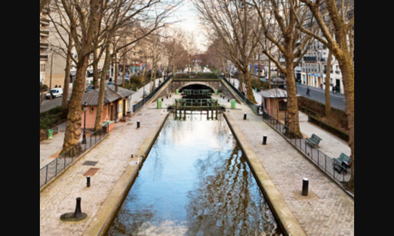

ptitrain a écrit:Le fond du canal à été nuancé
Le syndrôme de Victor a encore frappé. Une photo/réseau, la tête en bas.

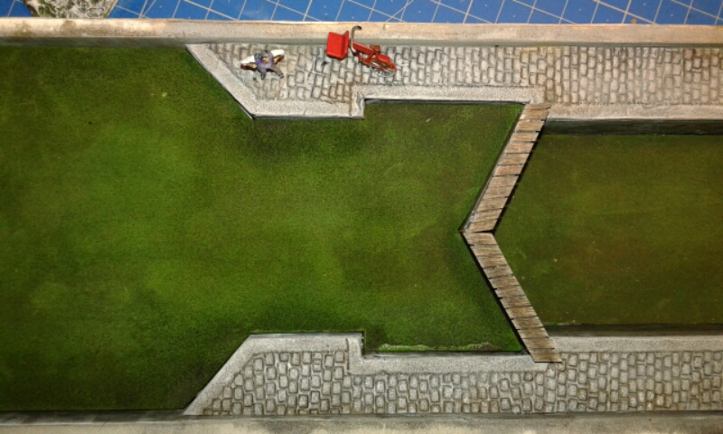

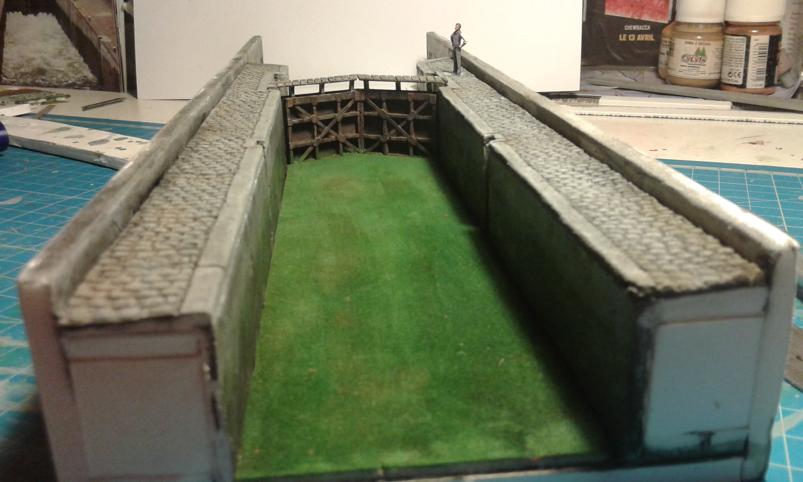

Sinon les portes de l'écluse sont fermées. Je vais pouvoir faire rentrer l'eau :mrgreen:

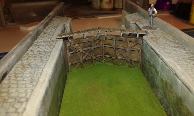

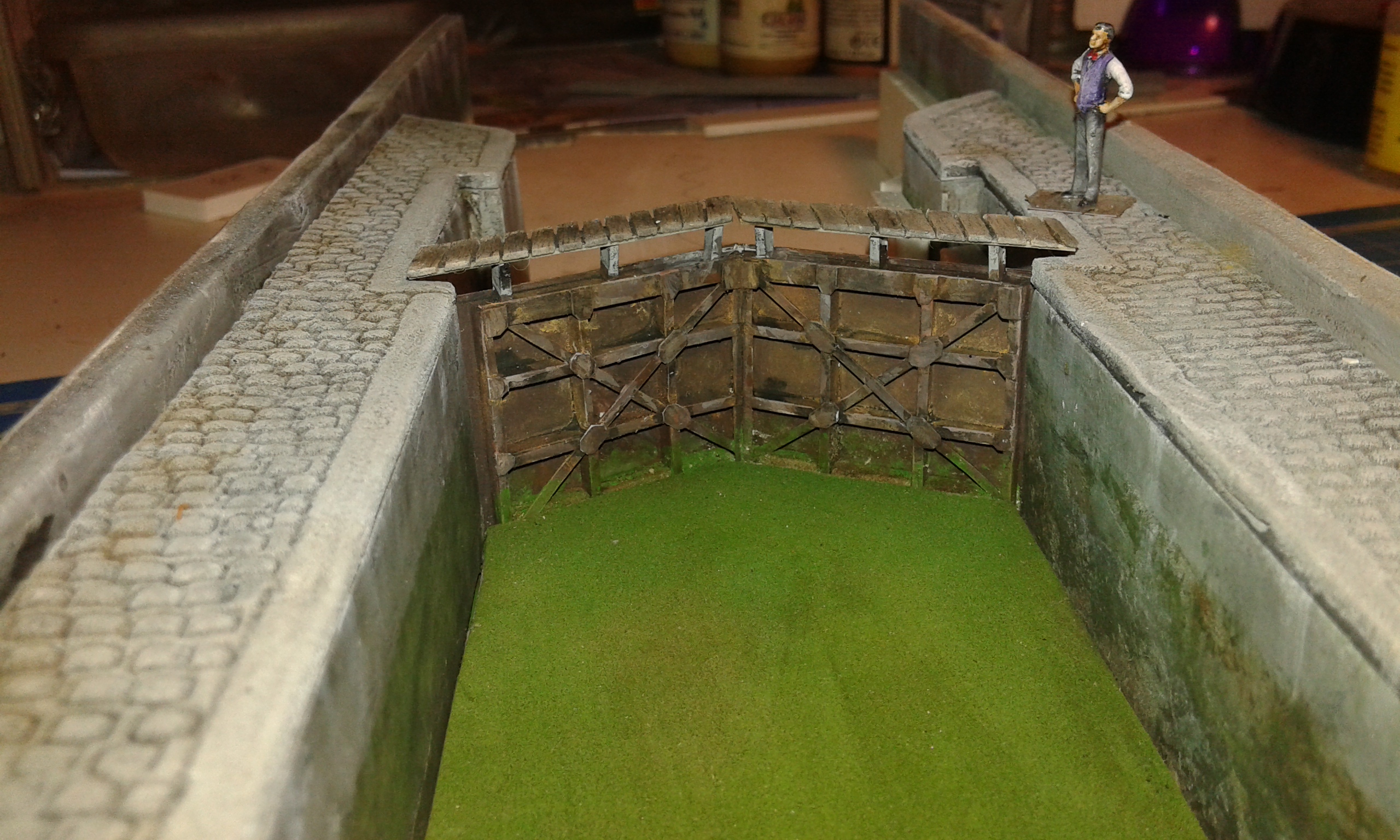

...et avec le niveau haut
J'ai refait le passage de l'écluse en bois de camembert :D que j'avais fait métallique dans un premier temps :oups2:
Mais ça, c'était avant... :rod_siflet

Ben oui... Avant c'était une écluse parisienne chic, maintenant c'est une écluse normande !!!

Après réflexion (et l'avis d'un pote de passage non modeliste) ma couleur verte de fond de canal me semble beaucoup trop... verte
Maintenant je ne vois que ça :C3
Je pense donc remettre une couche plus claire
Évidemment c'est très suggestif, l'eau n'ayant pas de couleur, tout dépend de l'éclairage et des température des couleurs et des reflets. Mais la j'ai fait fort H4
De plus pour rester dans l'uniformité il ne me faut pas de couleurs trop vives....
Z'en penser quoi ?

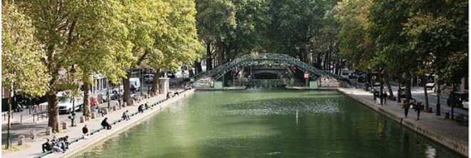

Ouaip, uniforme et un peu plus clair et laiteux, je trouve que ça serait mieux. Avis perso. Bon, là, le canal St Martin est tout propre et il fait beau et chaud ; un jour de pluie, la couleur et la "profondeur" seront différentes.
Et avec plusieurs ( = de très nombreuses D9 ) couches de vernis brillant, ce qui sera au-dessus ou à côté devrait s'y refléter sans pb, comme dans la réalité.
Enfin je dis ça, mais c'est juste une idée, à voir ce que ça donne sur des carrosseries de voitures copieusement cirées (avec de la cire à carrosserie, c'est exprès) : sous un certain angle, on ne voit que ce qui s'y reflète et pas la couleur de la peinture !!!
C'est le passage planchéié pas perpendiculaire aux portes qui me fait bizarre... Et puis pour des questions d'entretien, c'est généralement du métal déployé soudé dans un cadre : c'est apparemment pas marrant à réaliser en H0, mais je l'ai déjà fait et c'est plutôt facile, surtout avec des profilés plastique et de la colle ! (on va éviter le "fer à brûler", comme dit quelqu'un de ma connaissance).

On est bien d'accord pour la couleur #B6
Bonne remarque pour le passage planchéié
Faire et refaire c'est toujours travailler :rod_siflet
L'été le canal, avec le reflet des arbres, est vert. L'hiver par beau temps il est bleu ;)
Faut juste trouvé un compromis...
J'aurai dû suivre une de mes premières idées : traiter en N&B :mdr2:

Les planches, c'était intuitif de ma part, car l'écluse dont s'occupe actuellement le collègue de travail a un passage en tôle striée, si ma mémoire est bonne : encore une solution différente ! Personnellement, j'ai eu à gérer la réfection de barachois et autres quais (écluses et moulins à eau), mais pas les parties mobiles. Ben oui, mon boulot c'est plutôt la pierre, la maçonnerie et le béton ; moi, la ferraille...
Je n'avais fait attention au premier "rabord", mais as-tu remarqué que les planches sont rayonnantes en s'approchant de l'extrémité de la porte ? Je pense que c'est pour en faciliter la fixation, sinon ça ferait des petits bouts qui n’appuieraient même pas des 2 côtés. Enfin c'est ce que j'en ai conclu...

Exact #B6 plusieurs couches de médium travaillées au pinceau
Pour les planchers voir vers les 3'50 de cette VIDÉO source INA

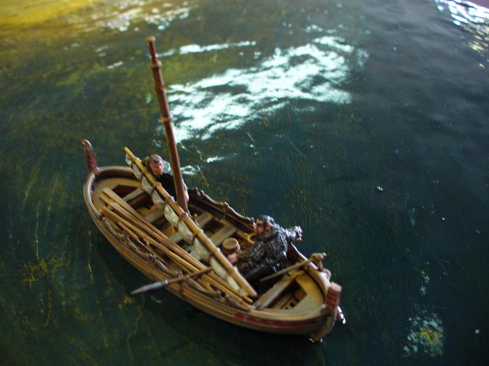

Pour reproduire l'eau, Buffalo Bill connait quelques bonnes recettes qui conviendrait bien pour le canal :
viewtopic.php?f=8&t=5734&hilit=buffalo+bill+eau&start=45
:maitre: :maitre: :maitre:
Re: 2 BIS rue de la gare
Messagepar ptitrain » 18 07 2016 à 22:44
Merci pour le lien Yves ;)
vernis colle Cléopâtre + vernis glycérine marin = à essayer
En tout cas ça rend super bien... mais en même temps c'est Buffalo :rod_siflet

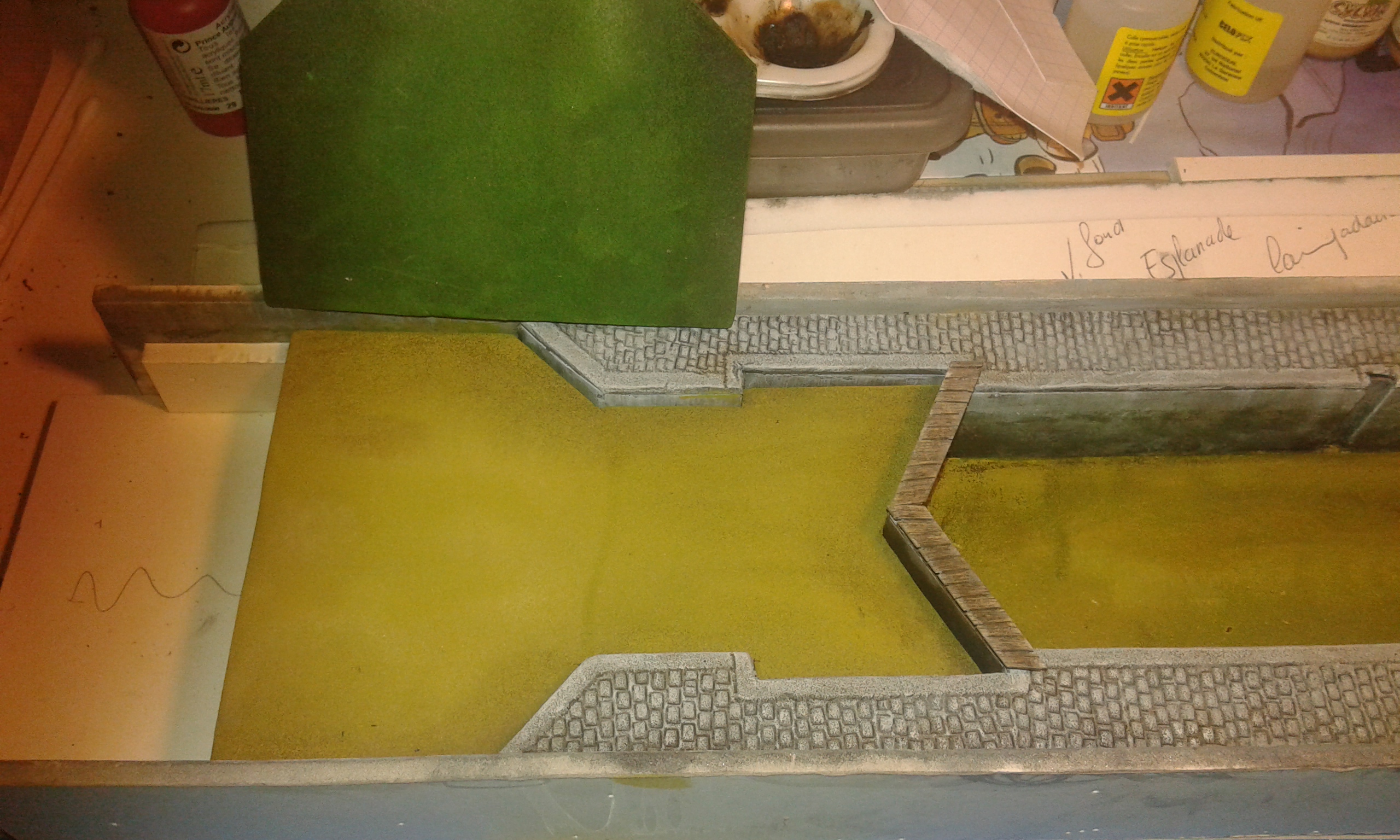

J'ai été acheté de la couleur kivabien et du vernis-colle pour le fond du canal #B6
A suivre...
Essai d'une nouvelle couleur de fond #B6

Y-a un truc...
Comment fais-tu pour poser, déposer l'eau de ton canal ?...
C'est intéressant, car comme disait un curé peintre à ses heures perdu, "ça permet les repentirs !".
