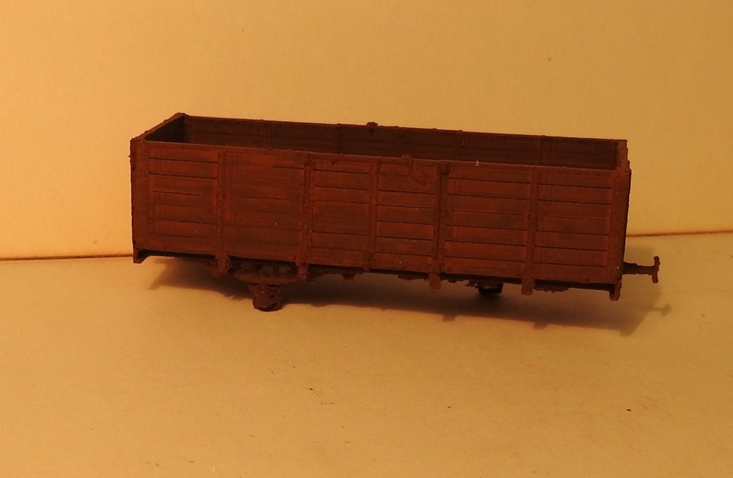

Messagepar Alain » 09 12 2020 à 17:29
Première couche sur le tombereau.
Couche très diluée pour donner un effet de vieillissement. :F9 :oups2:
Les ressorts, boites d'essieux sont fragiles, mais on peut les recoller facilement en place et sur les ferrures en fin de montage.
Alain.

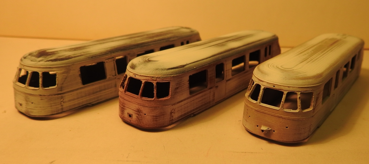

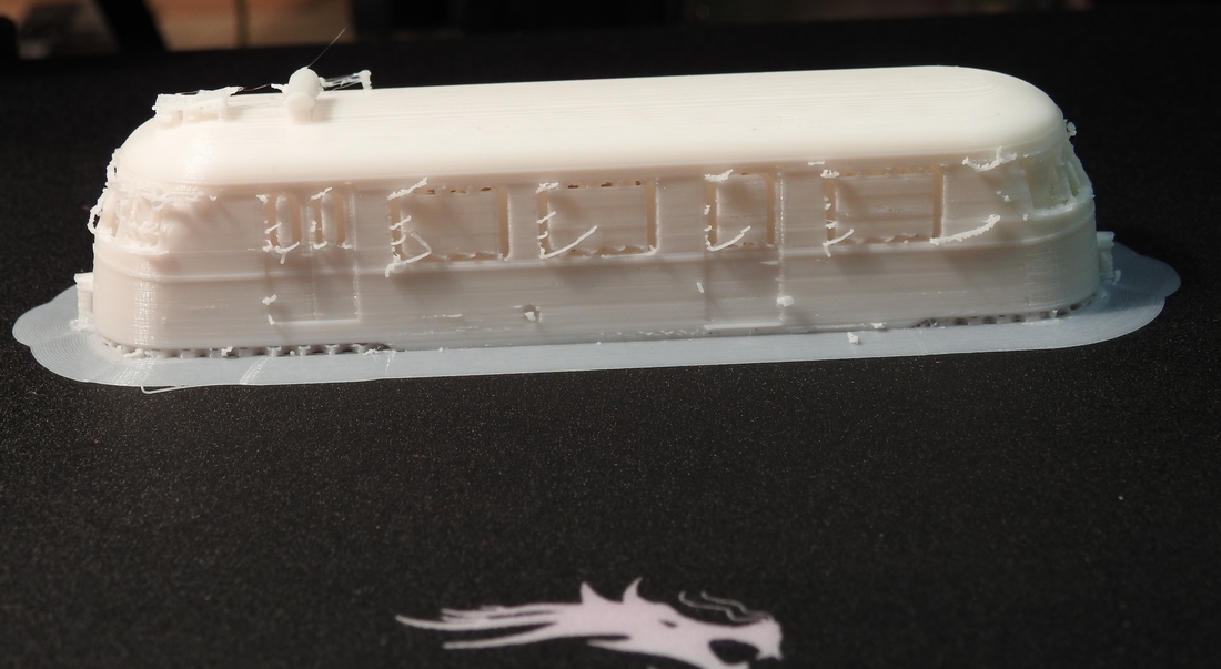

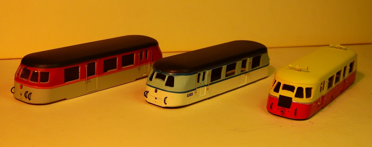

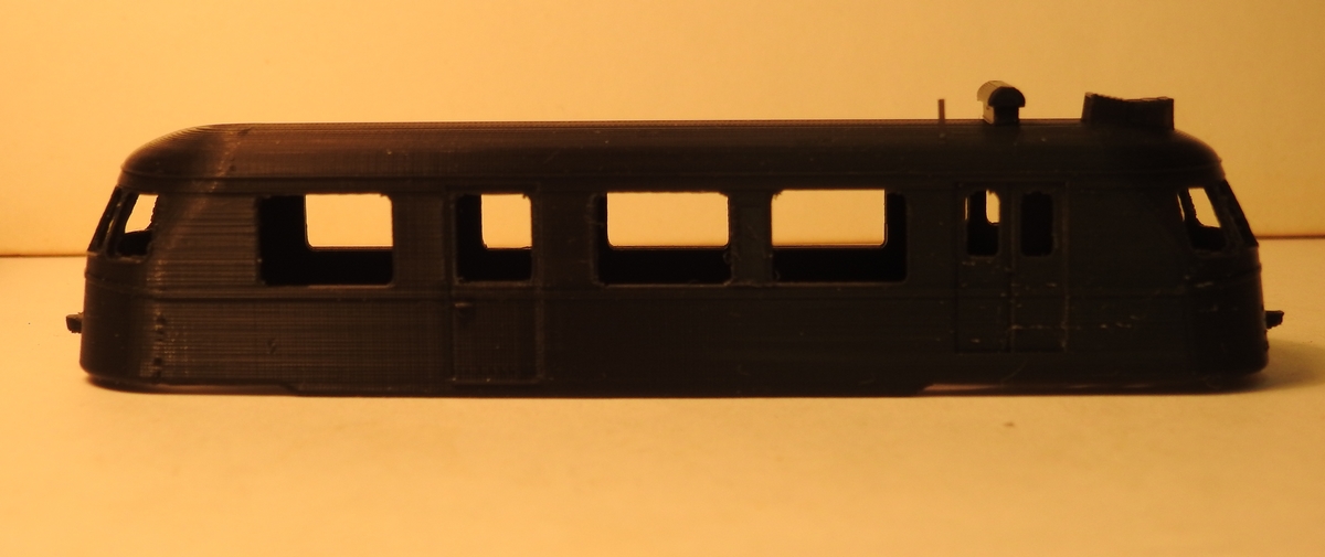

Messagepar Alain » 13 12 2020 à 12:48
JJB a écrit:J'ais eu le même problème sur l'impression en HOm les plaques de garde avec les boites d'essieux sont extrêmement fragile. Je pense qu'il faudra, comme le faisait Cyril, insérer un petite U en laiton pour maintenir les essieux.
Je vient de me rendre compte que Cyril avait eu la gentillesse de nous joindre le fichier DXF de la photo gravure, encore merci à lui...
J-J
C'est juste, d'ailleurs j'attend les photos gravures pour terminer les couverts Marly.
Mais revenons a nos cabris.
J'ai bien sur, aussi imprimer les A80D.
Le but étant de remplacer les caisses de mon matériel Mougel en gardant les châssis d' origine.
Comme pour les couverts, la première impression n'était pas parfaite :H2 :H2
J'ai appliqué les mêmes réglages (voir plus haut) que pour l' impression des couverts.
Le résultat est meilleur. 8-)
Les couches sont encore légèrement visibles.
Une fine couche d' apprêt de surfaçage; ponçage.
Première couche de peinture.
A suivre...

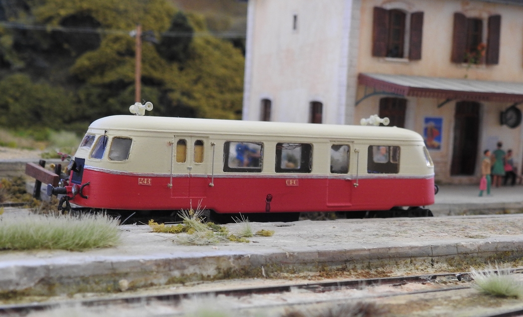

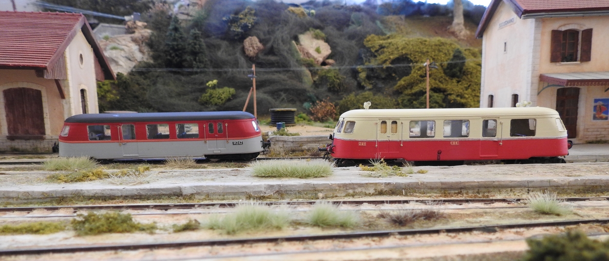

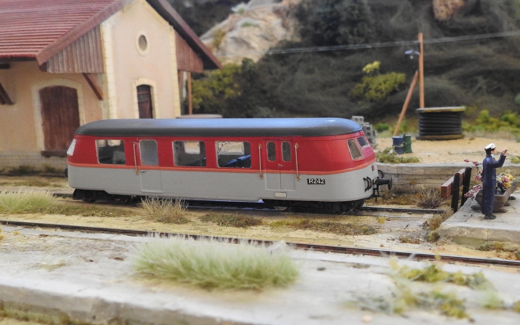

Messagepar Alain » 15 12 2020 à 17:22

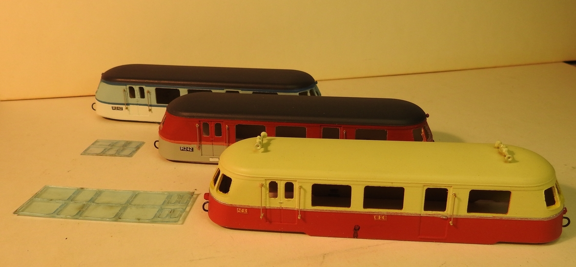

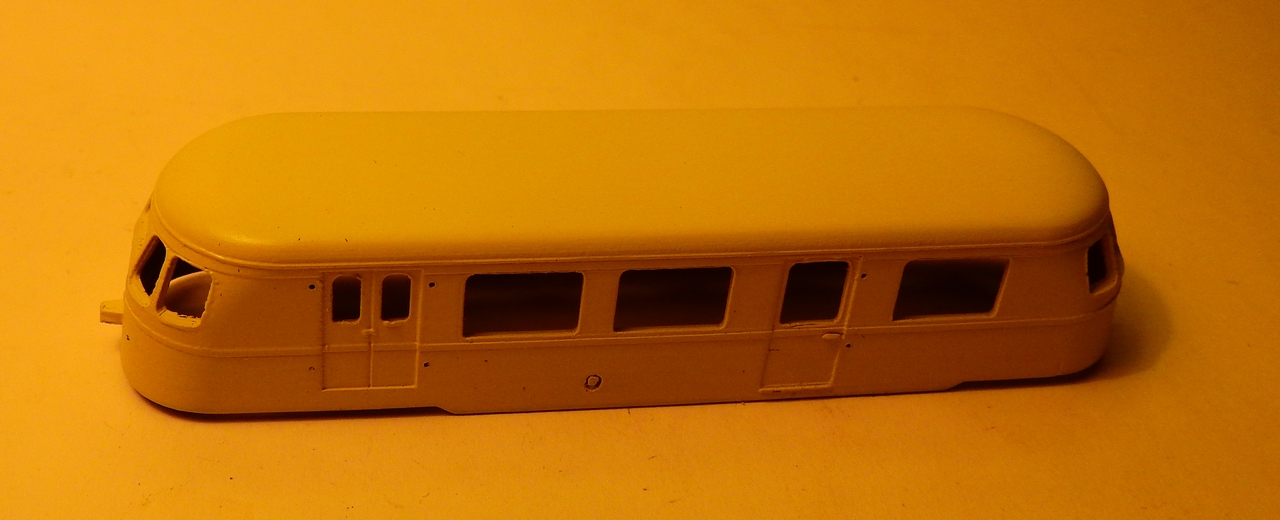

J'ai l'intention de réaliser une caisse d' A80D N°243 et une caisse d' A80D démotorisé N°R242 sous deux livrées différentes.
Les vitrages ont été gravés par ARA Production sur les fichiers fournis par Cyril,https://www.araproduction.fr/ .
Artisan très sympathique, réactif, livraison rapide et prix plus que raisonnables. E2
J'ai collé les vitrages latéraux par l'intérieur et les vitrages d'extrémités par l'extérieur.
Il me reste à faire un châssis pour une remorque R242.
Avant.
Après.
A80D 243
Remorque R242.
Je vais essayer de recarrosser mes A80D messagerie N°513.
