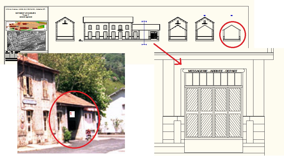

Messagepar Alex07 » 11 11 2012 à 21:23
Bonjour à tous
Pendant que certains batifolaient à Orléans :ipb-251 , j'ai avancé le BV #B2
Je coince sur la Messagerie :
Dans le passage couvert du BV il semble y avoir une porte, voire un guichet... (voir point 1)
Quelqu'un aurait-il des infos là-dessus? merci!
Voilà où j'en suis à ce soir

Re: Projet HOm Gare CFD Le Cheylard
Messagepar chamb07 » 13 11 2012 à 18:28
c'était une fenêtre guichet qui ressemble à celle donnant sur les quais d'une largeur de 3,31m extérieur pour une longeur de mur de 6.86m. je cherche des photos mais sans grand espoir!

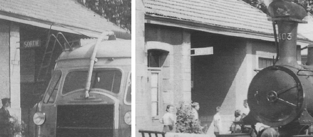

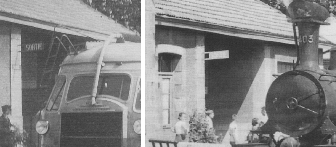

Messagepar Alex07 » 18 11 2012 à 16:01
Fausse alerte !
Sur les 2 extraits de photos ci-dessous, on voit qu'il n'y a rien.
Sur mon post précédent il s'agit surement d'un guichet comme tu dis à moins que ce soit un simple tableau d'affichage comme celui qu'on voit en partie ci -dessous...?
Pour mon plan je vais faire comme s'il n'y avait pas de guichet! C7
PS : le WE prochain je ne pourrais pas être à RailExpo... je rencontrerai donc Vigeois et les autres un autre fois! #B7

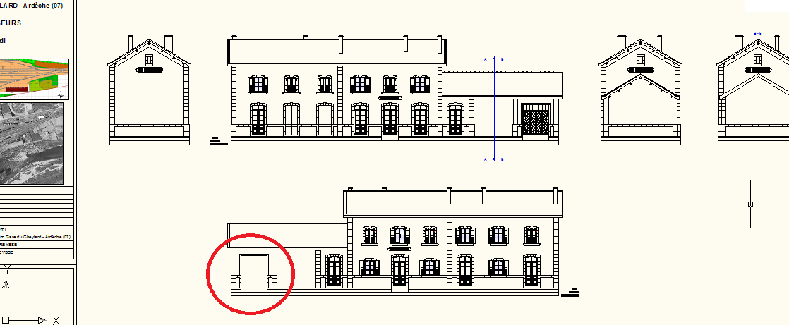

Messagepar Alex07 » 03 12 2012 à 00:09
Bonsoir,
Je suis à la recherche de photo ou indications pour la partie Messagerie Départ / Arrivée mais du point de vue Cour des Voyageurs (Cf. encadré rouge)
A mon avis il y avait tout simplement un mur ! :F9 :D3
Toutes suggestions même farfelues sont les bienvenues :H1
A+
Alexandre

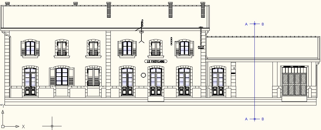

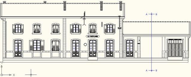

Messagepar Alex07 » 23 12 2012 à 16:59
J'ai fini le BV !
Petit extrait
Edit : le plan en PDF... :F5
HOm-ETU-002 - BV agrandi-Format AO.pdf
(793.92 Kio) Téléchargé 224 fois
Maint'nant J'vais m'attaquer à a Halle ;)
Alexandre
Alex07
Messages: 321
Enregistré le: 04 09 2011 à 18:50
Localisation: Lyon (69) - Saint-Péray (07)
Messagepar malletslm » 23 12 2012 à 18:26
Avec le passage à l'informatique, les plans ont gagné en "sérieux" ;) ce qu'ils ont perdu en "sensibilité"... mais c'est la rançon du progrès. :^)
En regardant le fichier ".pdf", je découvre (sur le plan, en bas) que la partie "extension" du BV est moins large que le BV d'origine : c'est vraiment comme ça dans la réalité ? je n'ai jamais vu le bâtiment "en vrai", mais les photos que j'en connais ne me donnaient pas cette impression... :F9
malletslm
archiviste du forum
Messages: 7204

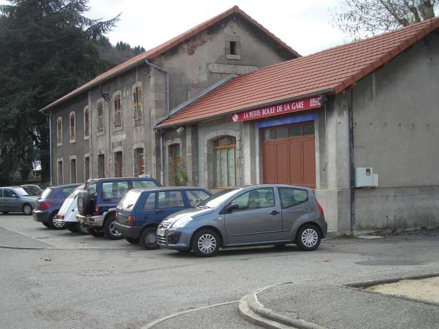

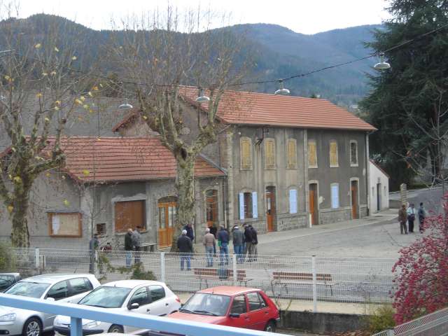

Messagepar L'homme du pire caddy » 23 12 2012 à 18:55
malletslm a écrit:En regardant le fichier ".pdf", je découvre (sur le plan, en bas) que la partie "extension" du BV est moins large que le BV d'origine : c'est vraiment comme ça dans la réalité ? je n'ai jamais vu le bâtiment "en vrai", mais les photos que j'en connais ne me donnaient pas cette impression... :F9
C'est très léger, il faut le bon angle ou la photo de détail pour le voir. :idea:
Et surtout, y penser quand on voit une image : ci-dessous deux de mes photos déjà publiées sur PME.
Regarde !!!
Côté voies.
PME LC 3.jpg (41.68 Kio) Vu 4453 fois
Côté cour.
PME LC 6.jpg (45.42 Kio) Vu 4453 fois
Les deux vues sont prises côté annexe, c'est donc clair pour le retrait de l'annexe par rapport au BV.
Pour le retrait de l'extension du BV, regarde bien l'ancien chaînage d'angle du BV d'origine :
il masque côté cour comme côté voies le montant en pierre de la porte la plus proche,
signe que celui-ci est bien en retrait.
Le décrochement est égal à environ une demi-largeur du chaînage d'angle.
Pierre. :maitre:
Messagepar malletslm » 23 12 2012 à 19:03
Effectivement Pierre, c'est très clair :maitre: sur ces photos... que je ne me souvenais pas avoir vu : merci pour ce rappel ! :^)
Entre temps, j'ai regardé quelques photos anciennes : les angles de vue ne permettaient pas de s'en rendre compte, en revanche la différence de largeur s'y devine... au débord de la gouttière de l'extension, plus important que sur le bâtiment d'origine. Mais là, on est sur du détail qui ne "frappe" pas à première vue ! ;)
