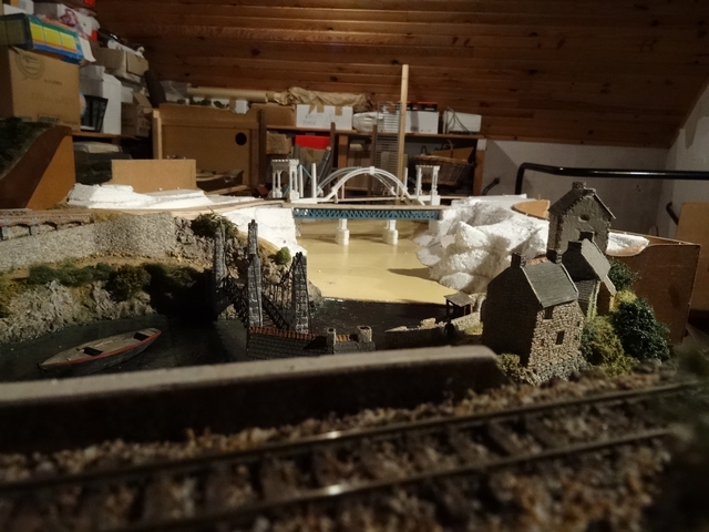

que nenni Yves , simplement , gros plan juste derrière l aiguille de sortie de la gare de Penvenan :mrgreen: , mais je travaille douuuuuucement aux extensions , pour l instant rien de présentable :oups2:

Super, les ptites scénettes avec l'histoire qui va bien :ok
un tracteur Jordan ??? :D3

laisse les dire a écrit:que nenni Yves , simplement , gros plan juste derrière l aiguille de sortie de la gare de Penvenan :mrgreen: , mais je travaille douuuuuucement aux extensions , pour l instant rien de présentable :oups2:
Cette photo a donc le mérite de souligner le sens du détail de laisse-les-dire : regardez le chemin creux et le calvaire !

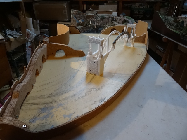

comme je ne fais jamais rien comme les autres , voici une première vue du nouveau module des ponts noirs aux formes .... très particulières ! il s agit d un module d angle qui aura le mérite de donner en continuité un peu de profondeur au module de St François qui en manquait cruellement
comme toujours , fabrication en matériaux de recup , vieille porte isoplane et chutes d isorel
taille de la chose 120X90 :F5

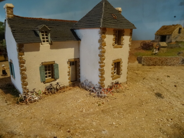

j avais complètement oublié de montrer les petites reines "maquette et création " des petits bijoux de finesse
rassemblement des cyclistes Trégorrois au café l'Hostis #B6

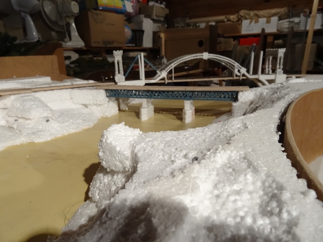

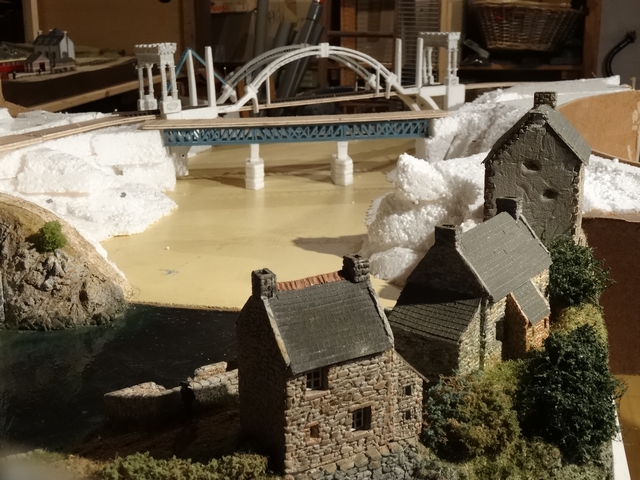

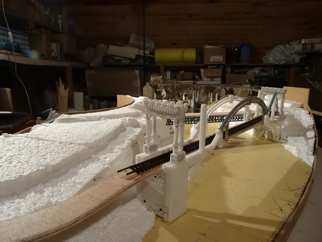

allez , photos mise en forme des reliefs et apparition du pont routier :ipb-251
la forme très particulière du module répond à deux impératifs , je voulais pouvoir retrouver les points de vue des cartes postales et le second plus terre à terre , la forme en rond, outre pour éviter une cassure du fond de décor dans l angle, sert surtout à franchir des portes de 73 à plat , on engage la pointe et on suit le rond , du coup les 90 maxi passent ( m avez suivi ? ) #A8
