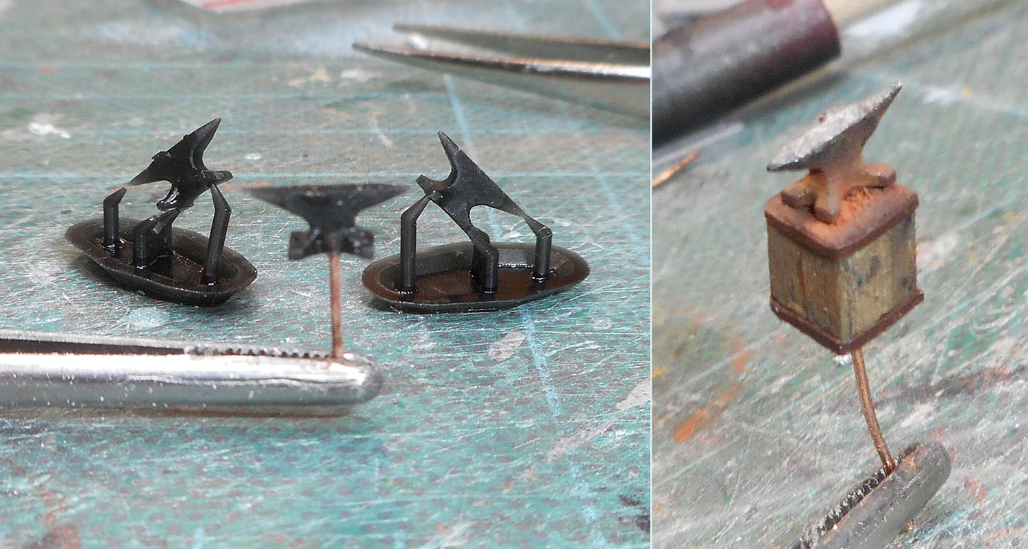

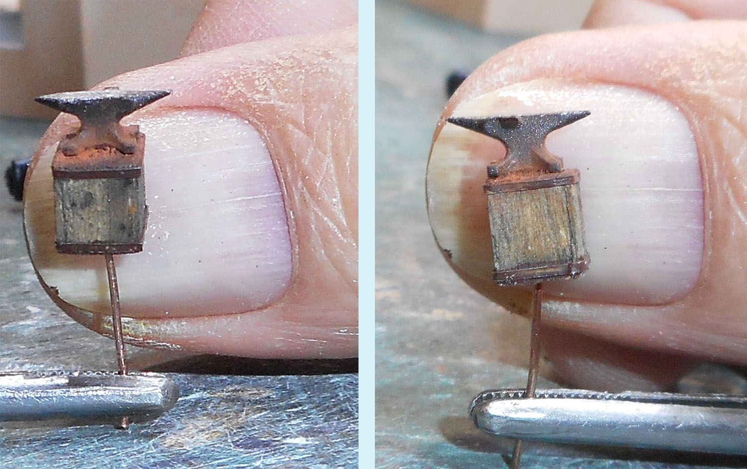

Bon ben je continue, alors.
J'ai reçu ce matin une enveloppe vide :D3 .
Ah non, y'avait 3 petits morceaux de Zan à l'intérieur !
Donc peinture et vieillissement à la terre à décor.
Quelques heures après (mais j'ai continué le montage des bureaux durant les temps de séchage) :
La taille ?
Voilà :
D9
Y'a quand même de -non, deux- grands malades : celui qui l'a fabriqué :maitre: #B6 et celui qui a effectué le montage...
Vais éclaircir ma terre à décor, que je trouve trop rouge.
Et puis il devrait y avoir quelques déchets de métal autour, même si, comme moi, le forgeron range et nettoie après son travail.
(Tiens, tu parles :rod_siflet ...).

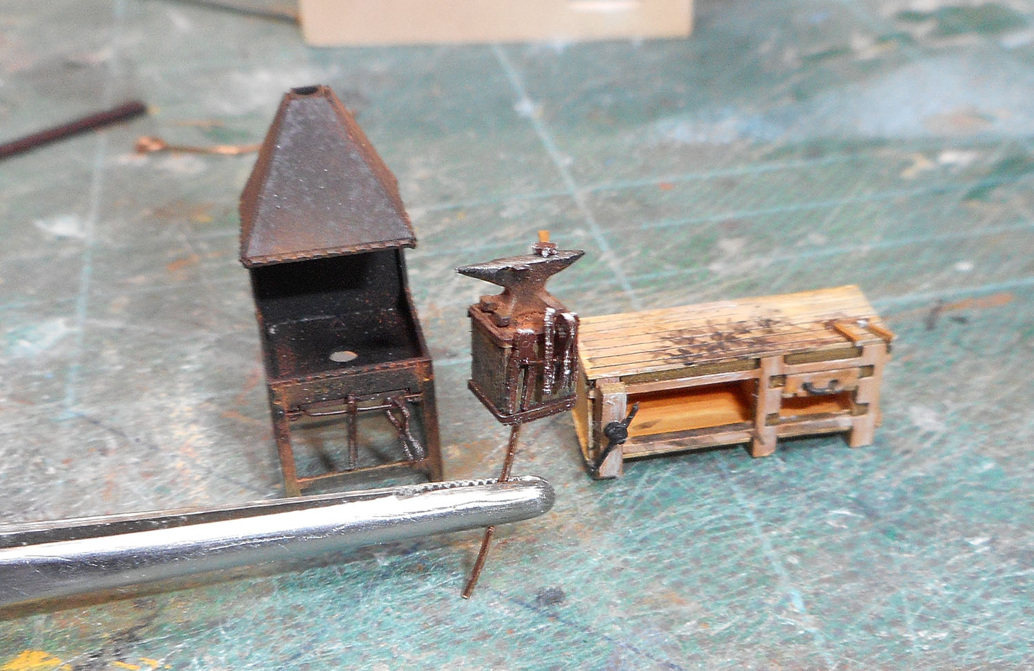

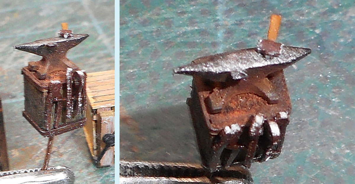

Ce matin, retouches de peinture et voilà l'enclume et ses accessoires pendus autour, comme vu sur les clichés déjà passés :
La forge est en cours de détaillage (soufflerie, charbon, outils en plus).
L'établi attend sa panoplie d'outillage.

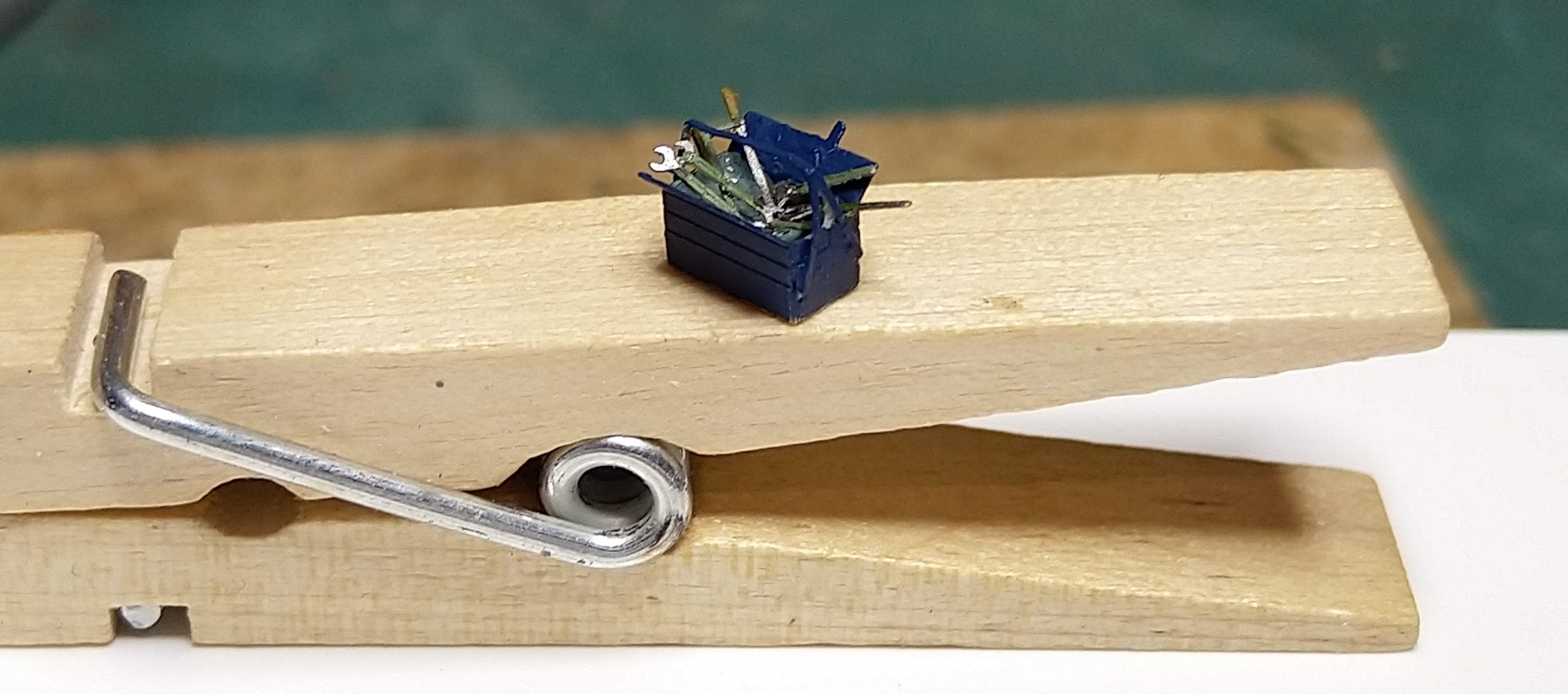

Pour mon atelier, j'ai monté une caisse pour les outils:
Laiton photo découpé en kit de chez Hauler (hauler.cz)

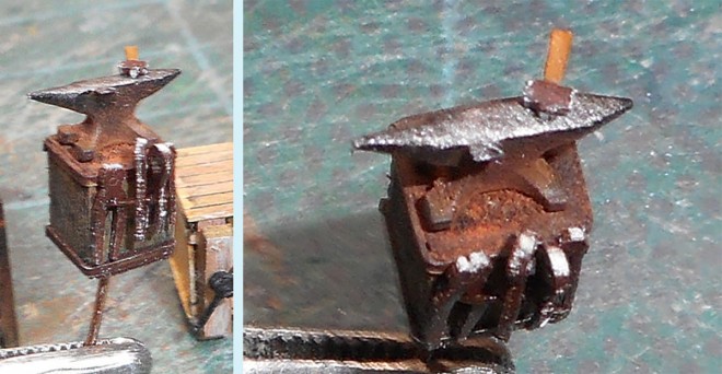

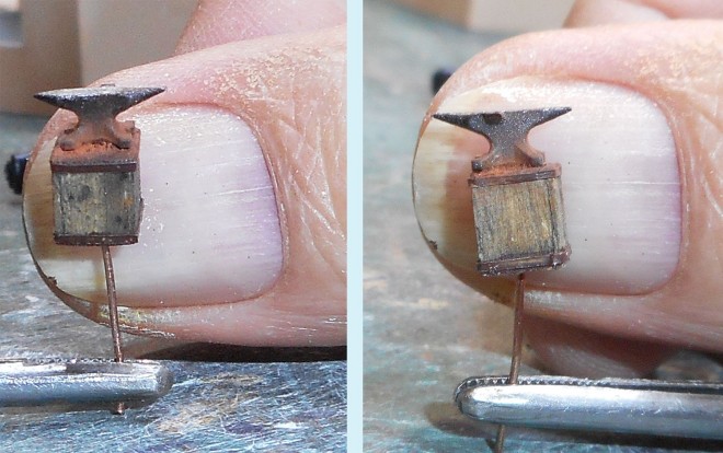

Un truc qui peut servir, c'est la façon dont j'ai traité la table de l'enclume.
C'est de la grosse ferraille sur laquelle on tape, donc je me suis dit que ça devait être brillant.
Hop, un coup de peinture argentée :D .
Ben non, pas satisfait car loin de la réalité : ça n'est pas si brillant que ça.
Donc j'ai finalement passé par-dessus un lavis de noir teinté de brun (terre de Sienne brûlée).
Pas facile de faire la photo tellement c'est petit, mais voilà :
Moi, ça me va.
Content, le lapin :ipb-251 .

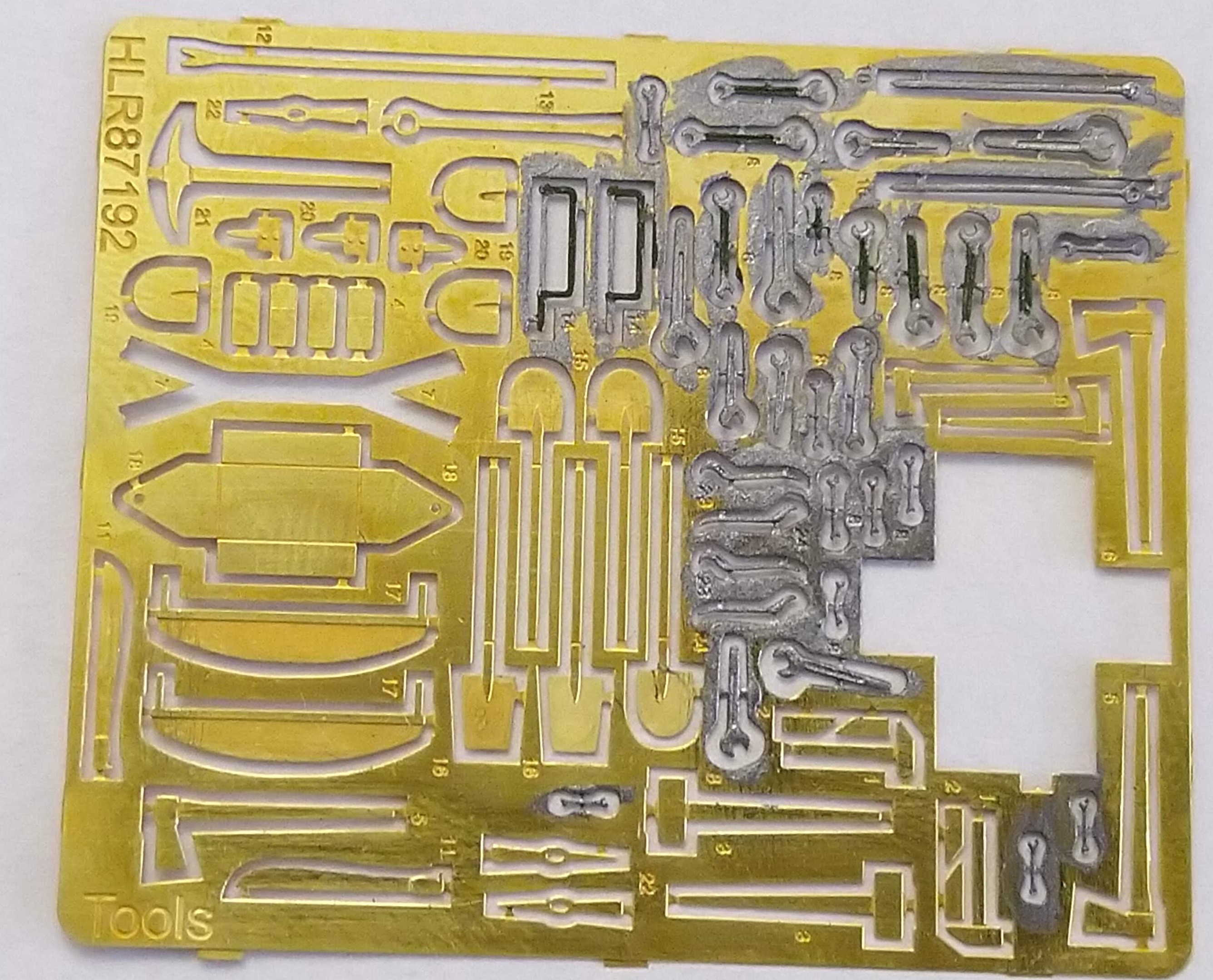

Ca vient de chez Hauler (en république tchèque).
http://www.hauler.cz/e-shop/1-87-(h0)-photoetched-parts-5/tools-1384#!prettyPhoto
Juste être calme au montage et peindre avant de dégrapper:

A propos de l'enclume et de sa patine :
"C'est de la grosse ferraille sur laquelle on tape, donc je me suis dit que ça devait être brillant"
Exactement ! Mais pour obtenir un résultat similaire on peut tout simplement passer un coup de crayon mine/graphite.

C'est ce que j'avais fait initialement, comme sur les outils, mais j'ai trouvé cela trop brillant.
