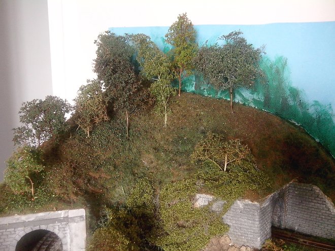

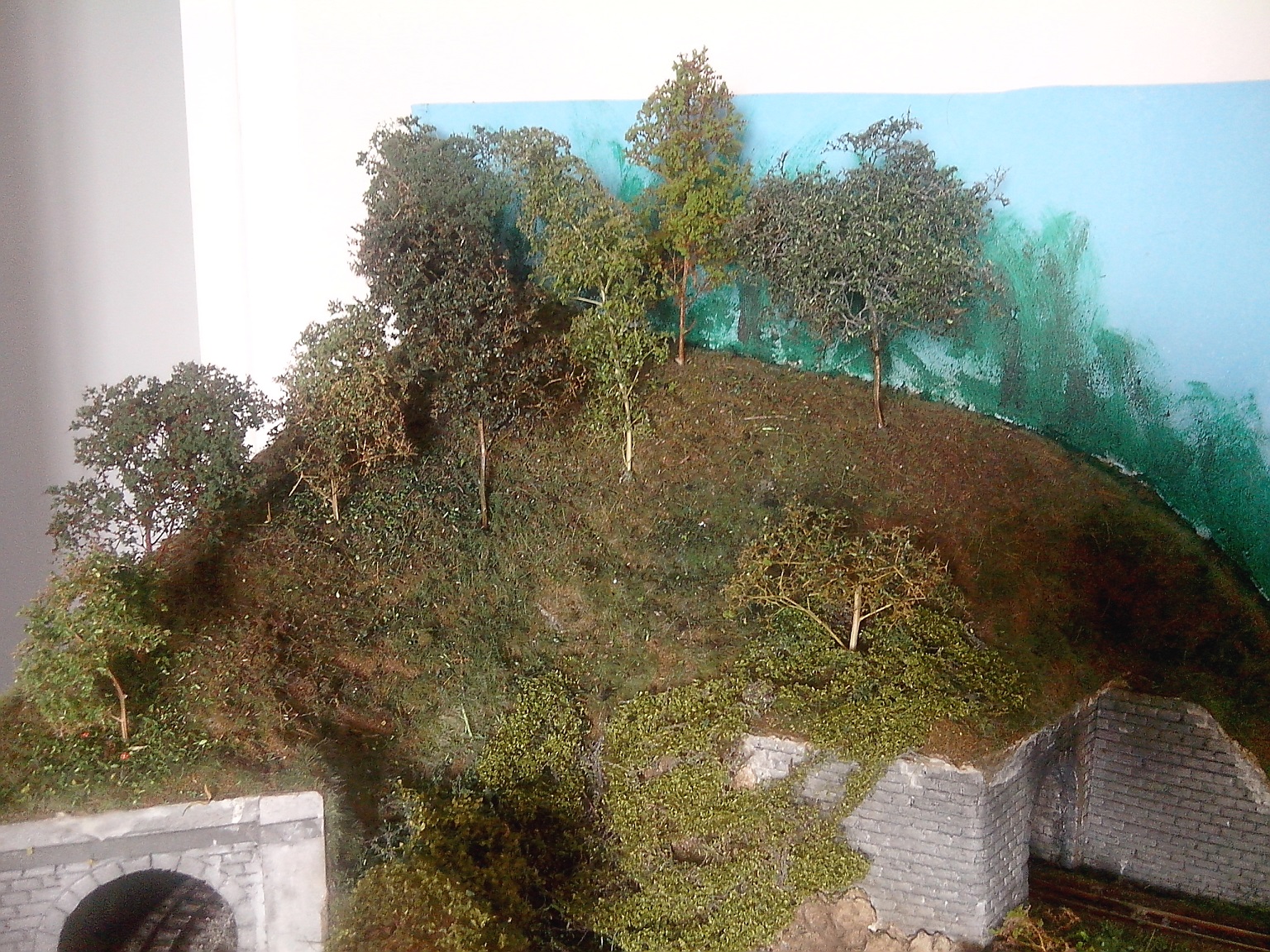

Construction des arbres avec ma fille.
Et voila ce que cela donne:

C'est quoi la base des arbres, du zeechuim ?
Qu'est-ce que vous utilisé comme colle pour coller les flocages sur les arbres :F9 de la colle à bois diluée ?
En tout cas, la petite est bien attentionnée a ce qu'elle fait #B6 et le résultat est superbe #B6

La base est du zeechium. Je trouve les troncs un peu faiblard par contre. Mesurés cela fait des arbres de 16-22 cms réels. un peu frêles mais bon malgré tout l'aspect est sympa je trouve. Pour la colle c'est colle à bois diluée dans de l'eau avec une goutte de produit vaisselle.
La petite avait intérêt à être attentionnée sinon je la mettait à la porte :rod_mdr2 Je déconne bien sûr. Elle a bien bossé en tout cas. Et elle a la main moins lourde que son père sur le flocage!
il m'en reste quelques uns à faire je sais qui je vais embaucher.

Merci sash pour la mise en œuvre des arbres, j'ai deux gros cartons remplient de zeechium, je ne savais pas s'il fallait employer de la colle à bois dilué comme pour le ballast ou utiliser de la colle en bombe, mais d'ici là, j'ai mon réseau à terminer de boucler, par conséquent, le décor n'est pas pour maintenant, mais un jour viendra :mrgreen:

sur nos modules, les arbres vont bientôt avoir 10 zandage .. et ça tient toujours, avec la colle à bois diluée pour tenir le flocage ;)

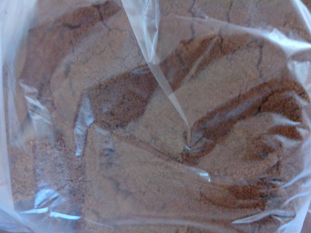

En promenade dans le Colorado Provençal aujourd'hui je me suis permis un extra: j'ai récupéré un petit sachet d'ocre en direct des anciennes mines.
Un endroit superbe à visiter obligatoirement si vous êtes prêt de Apt. Le site se trouve à Rustrel.
Faute d'un manque de sachet je n'ai pu récupérer que deux couleurs en petite quantité. Servira ou servira pas pour le Quivaou je verra ça.
( Je mettrai une photo de meilleure qualité en rentrant de vacances).
