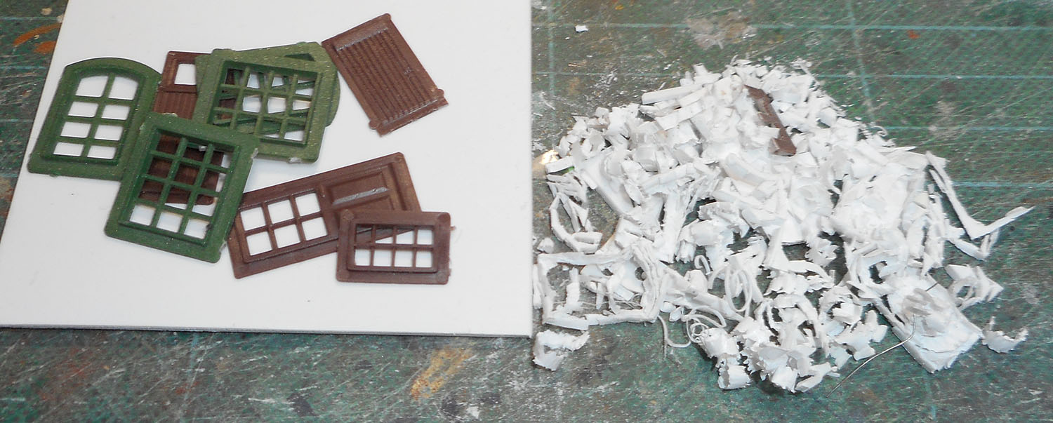

Bon, les bureaux, fabrication plastique, feuille de 2 mm d'épaisseur.
J'ai récupéré des fenêtres en rab dans la boîte, mais il m'en faut d'autres.
Hop ! Une plongée dans la réserve d'ouvertures MKD (Cherchez pas, y'en a plus !) :
Et ouvrir les "réservations", comme on dit dans mon métier, en conséquence.

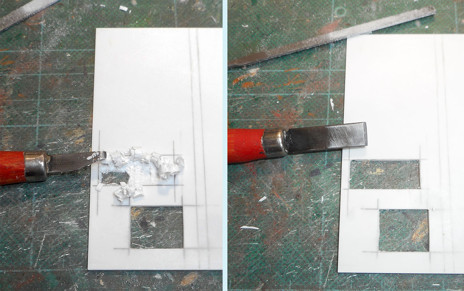

Mode d'emploi :
D'abord dégrossir à l'aide d'une gouge fine fabrication maison (outillage bas de gamme retaillé et sérieusement affûté).
Puis finition sommaire à l'aide d'une gouge large du même (mauvais) métal.
Évidemment, la dernière touche se fait à la lime fine :
Salut les copeaux

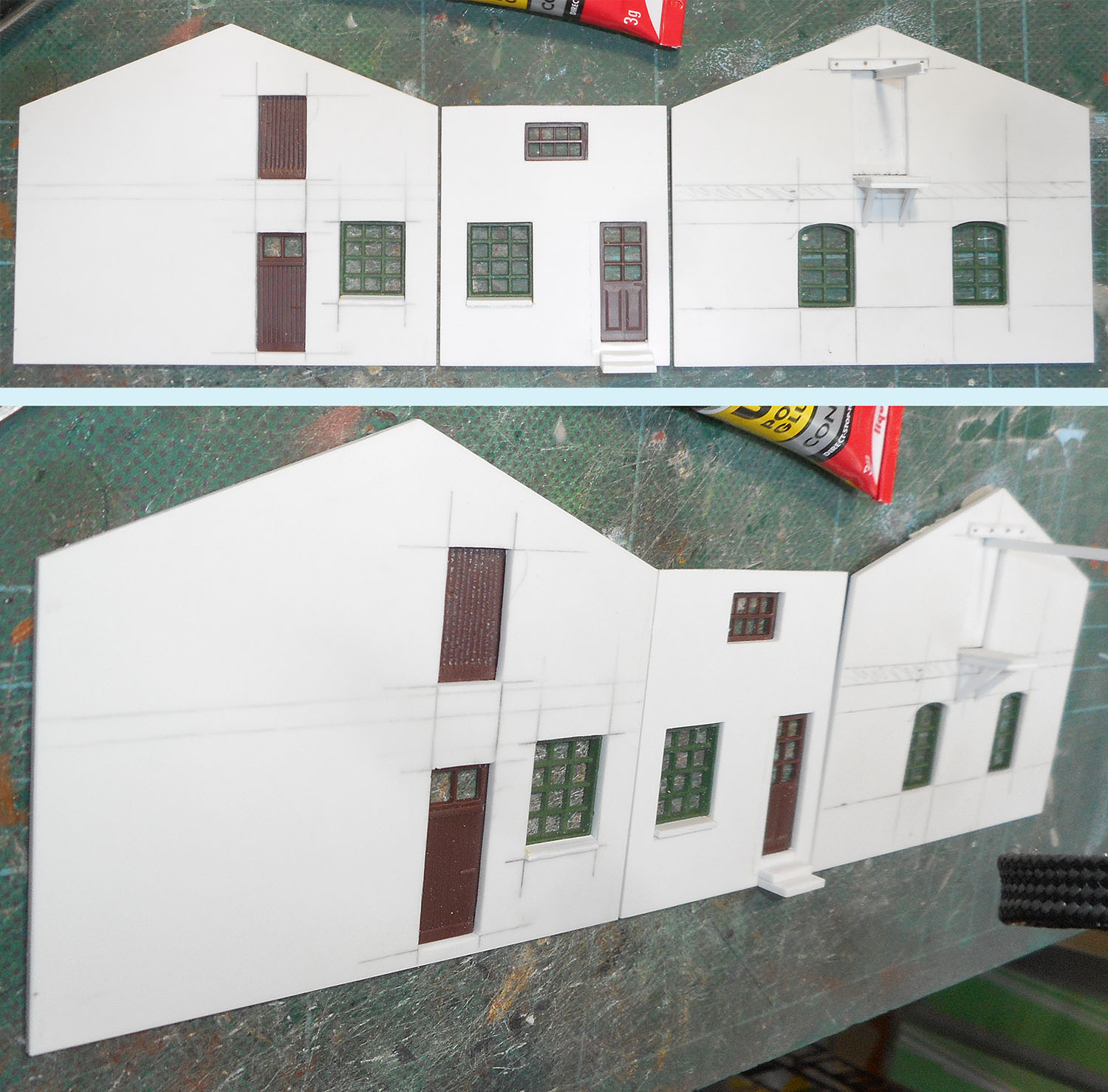

Le pignon recevra une recette avec un palan coulissant sur un fer en H, pour desservir l'entrepôt de l'étage :
Et non, je ne ferai pas le palan.
Il est rangé dans l'entrepôt, na :prrrt: !

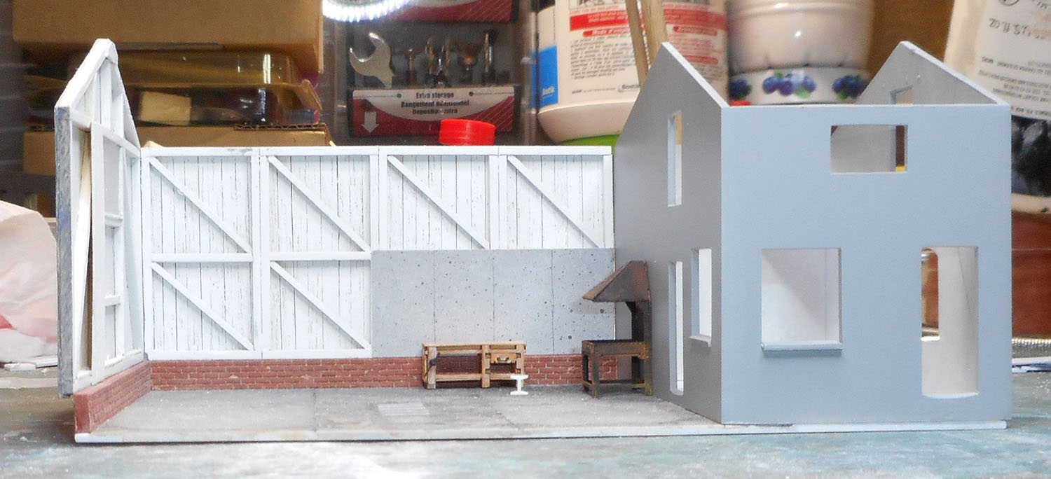

Après assemblage et apprêt, on en est là :
... mais depuis ça a encore avancé.
Comme d'hab, la nuit va permettre un séchage en règle !
Vous verrez la suite demain, je pourrai tripoter les choses.
