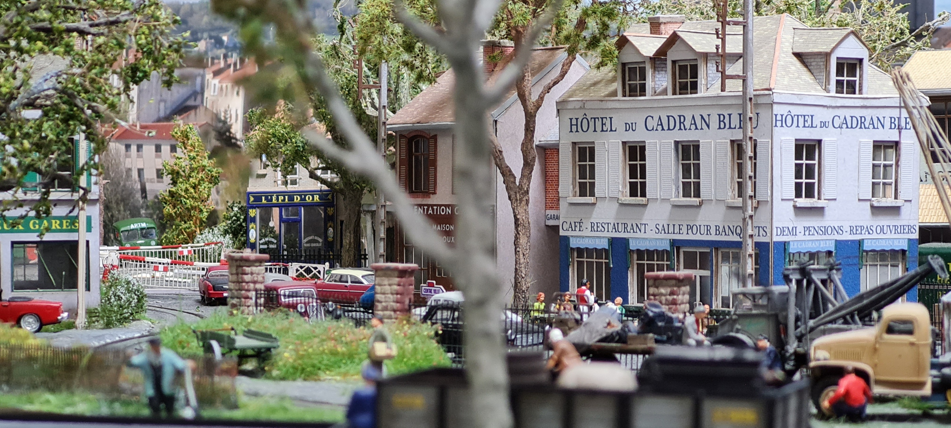

Tu tu as raison je vais refaire un test dans ce sens en ouvrant la perspective de la rue de l'Hôtel du cadran bleu jusqu'au niveau du fond de décor avec le passage à niveau
j'aime ce côté province mais par contre cela découvre les voies de coulisses mais finalement cela ne me gêne pas plus que ça d'autant plus que ça me permet de contrôler le trafic et les éventuels problèmes de faux contact cachés

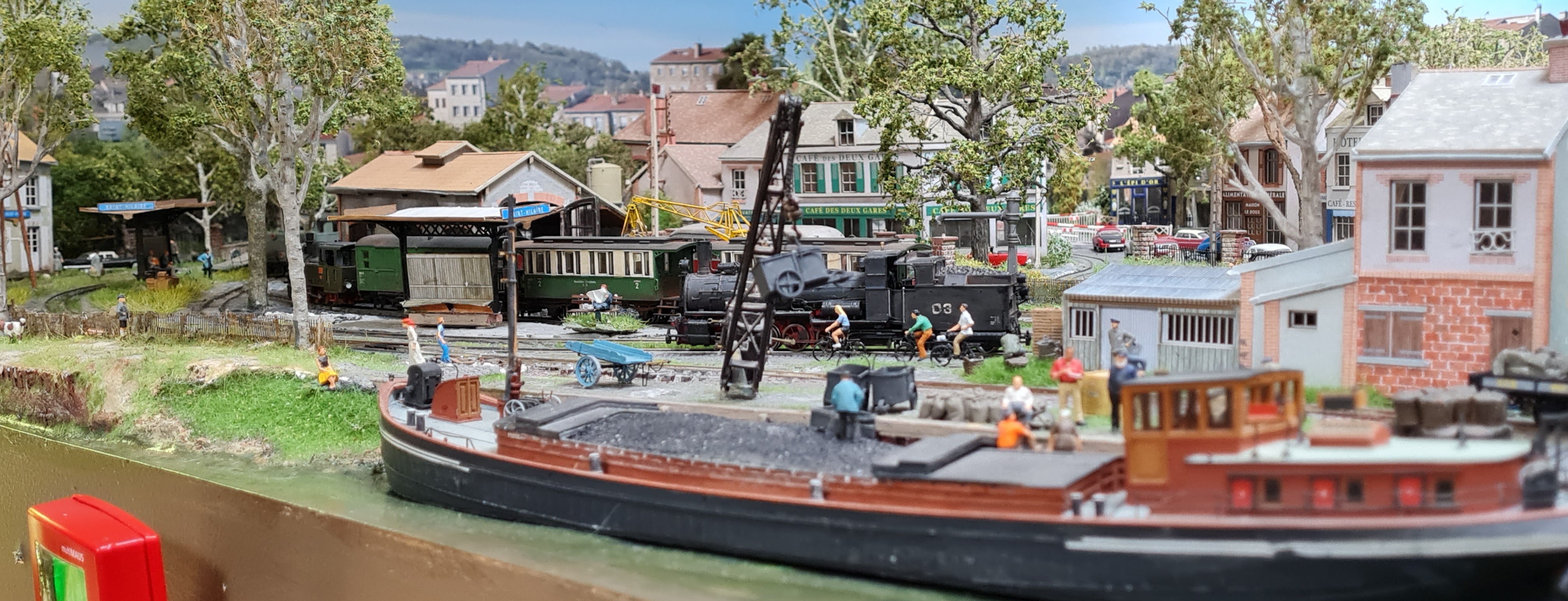

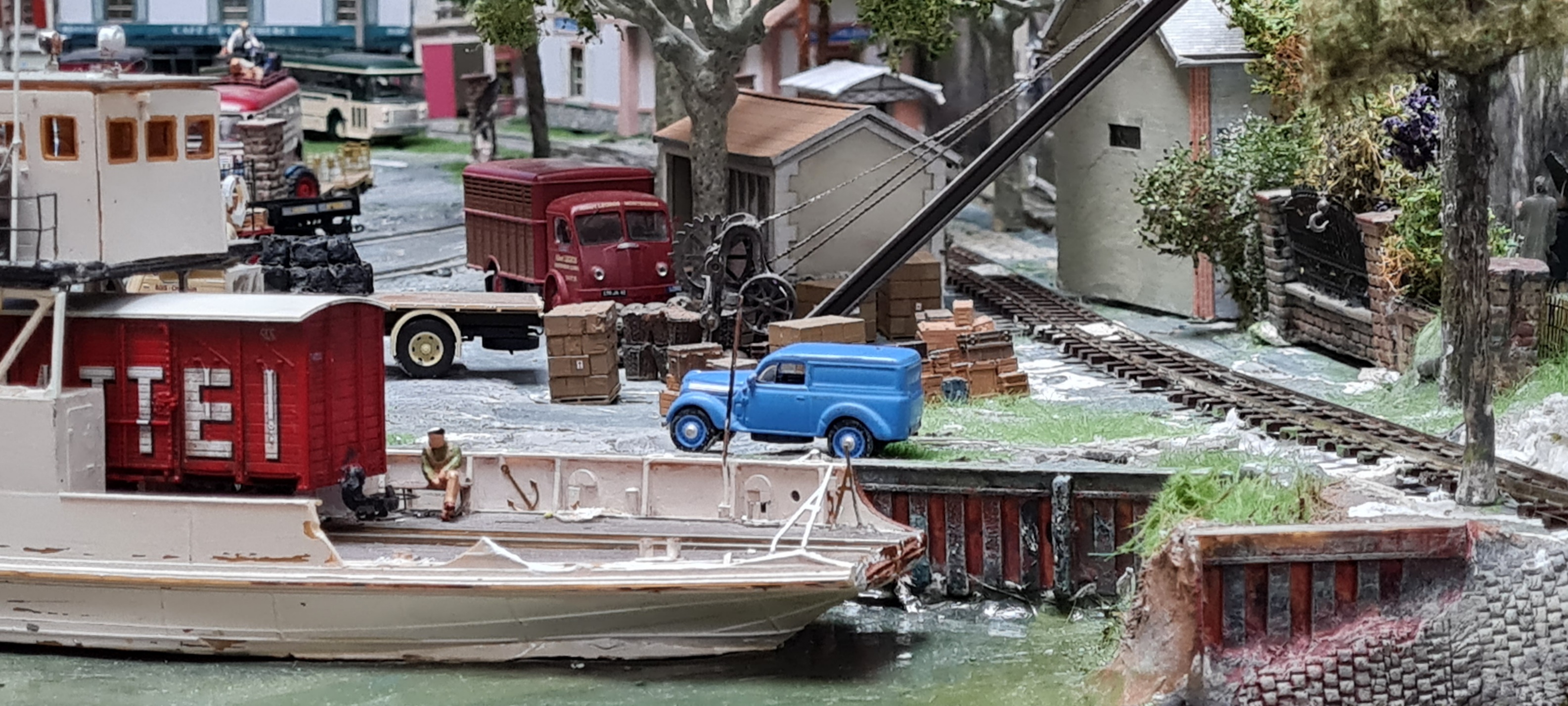

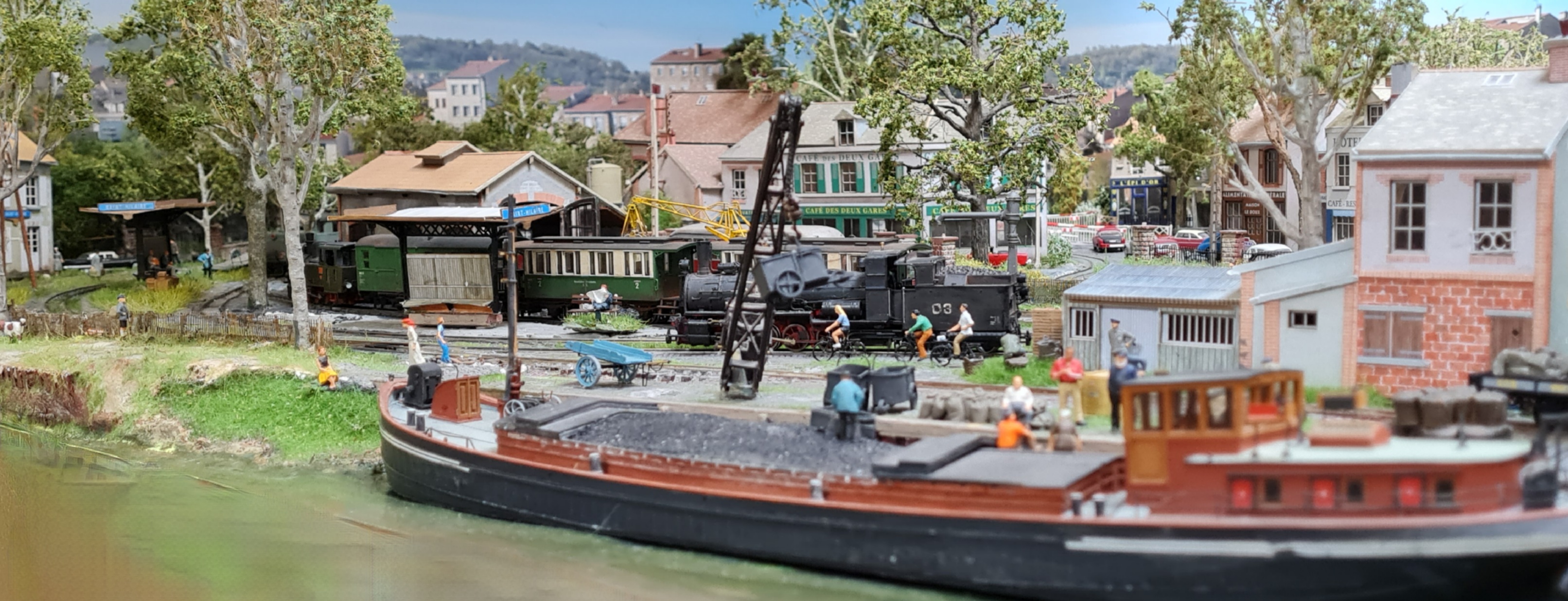

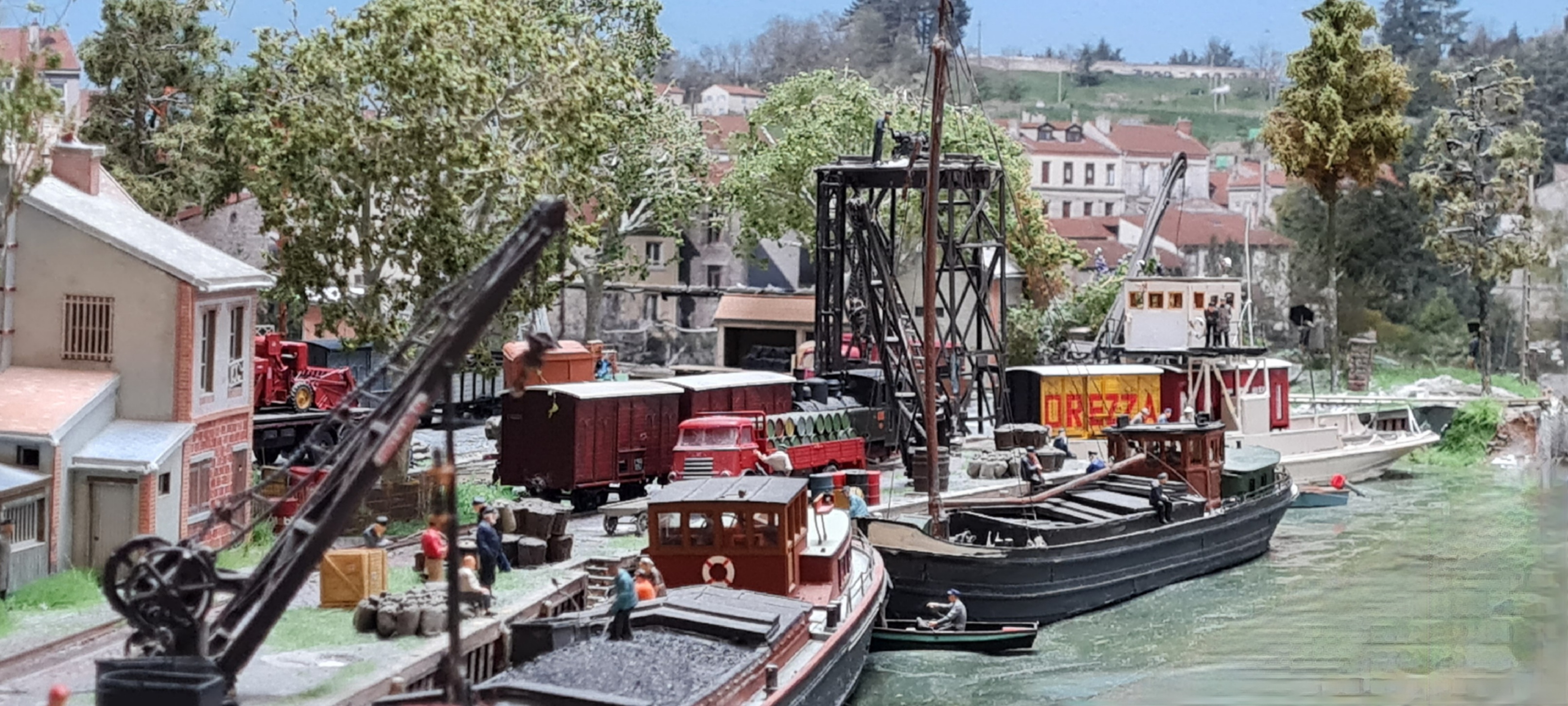

Le problème c'est que j'aime toujours les modifs donc cela peut-être sans fin Je vous mets deux photos pour montrer comment je triche pour l'eau en utilisant la fonction effacer du logiciel Android de téléphone Samsung qui est franchement bluffante

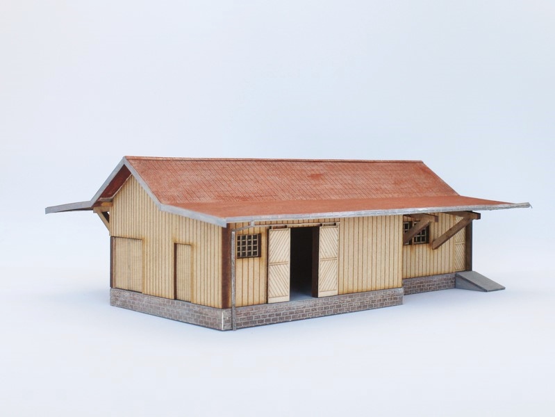

Et sinon, pour cette halle, ça vient d'où ?

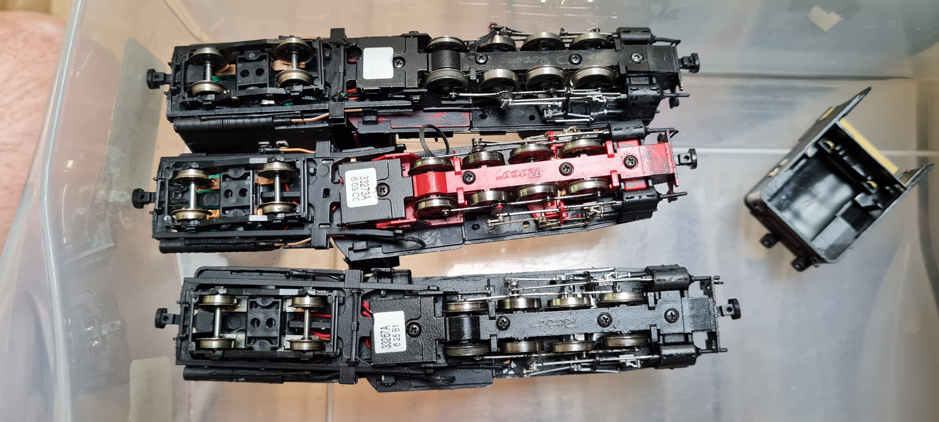

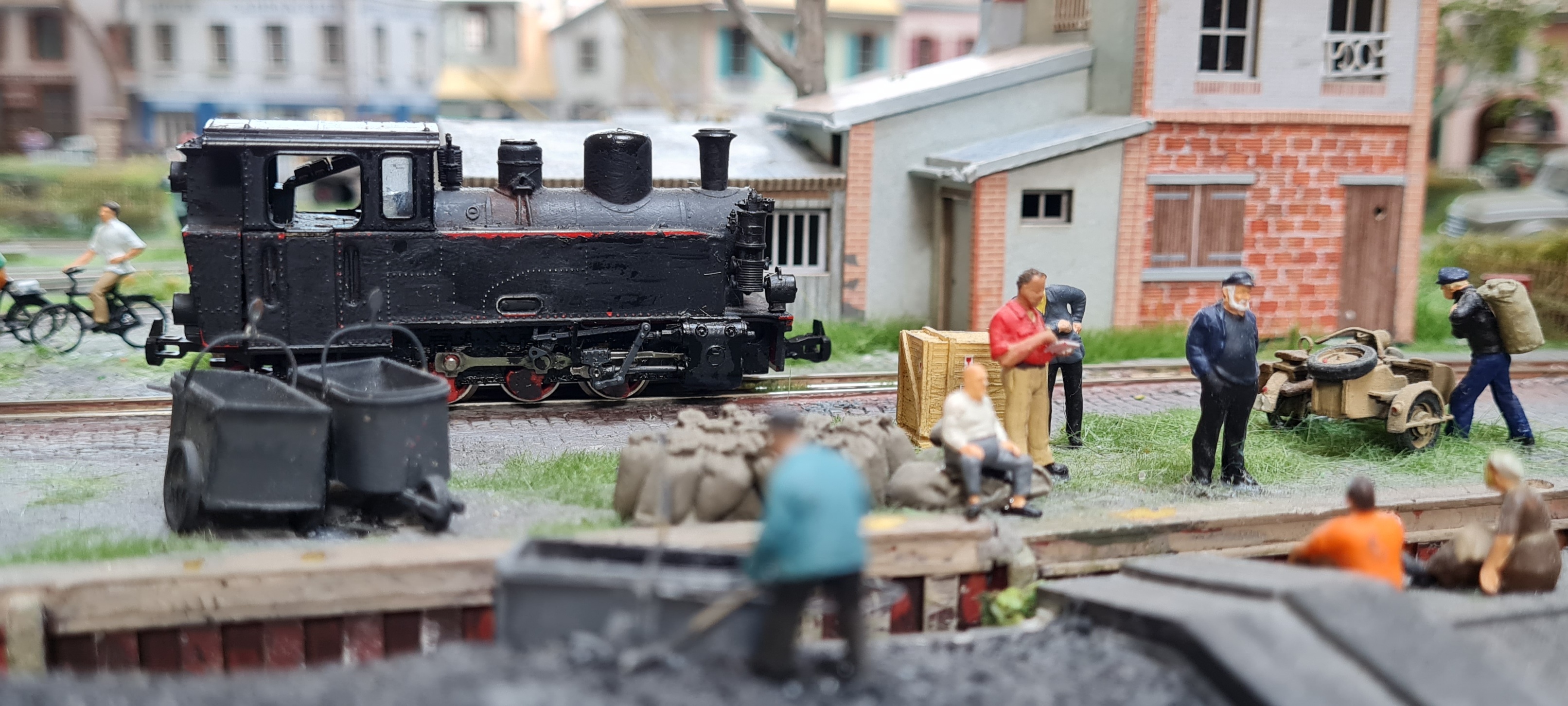

J'avais commandé cette petite loco tender de Roco que l'on trouve très difficilement actuellement en neuf
j'en avais eu une précédemment il y a quelques années probablement d'occasion et qui avait eu des gros problèmes de fonctionnement, blocage de roue et d'embiellage, je me décide à vous faire une petite photo de présentation et qu'est-ce qu'elle me fait après 4 jours de fonctionnement un petit blocage de roue très vite résolu en dévissant les deux vis du carter en dessous et en tripotant un peu le premier essieux pour le débloquer
je trouve ça un peu alarmant
On peut la voir là donc matériel non irréprochable attelé à 3 voitures RER absolument pas irréprochable non plus j'ai abandonné l'idée d'en faire fonctionner plus de 3 à la fois C7
mais bon c'est déjà bien d'avoir ce matériel :rod_siflet

Storm a écrit:Et sinon, pour cette halle, ça vient d'où ?
Bois modelisme
https://www.boismodelisme.com/product/halle-type-est

J'ai aussi reconstitue celle-ci que j'avais acheté il y a quelques années et qui ne fonctionnait plus problème d'embiellage aussi j'ai utilisé la mise en commun des pièces de l'ancien 030 a tender séparé et j'ai fini par avoir un véhicule qui fonctionne au moins pour déplacer les wagons sur le quai L'embiellage est devenu totalement virtuel et ne fonctionne plus

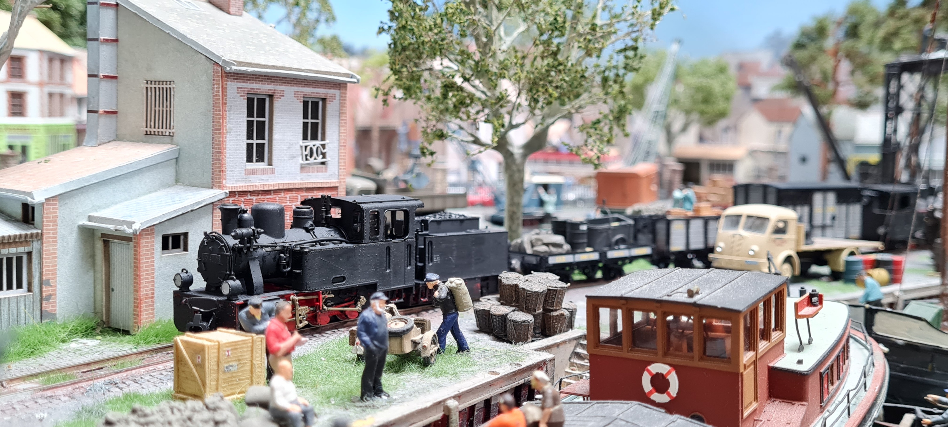

La vieille 030 fait bien le taf en se dandinant un peu cela lui va plutôt assez bien petite vidéo de 35 secondes

Bonsoir Pierre.
J'ai eu ce problème sur une ancienne Fleischmann en N, et j'ai trouvé une solution simple : mettre une goutte de dégrippant sur chaque point de blocage, puis faire bouger les essieux manuellement tout doucement sur quelques millimètres. Quand le tout commence à se débloquer, poser sur la voie et alimenter en très faible vitesse en analogique, avant, arrière, avant, arrière etc sans trop insister. Normalement ça se débloque.
Ensuite huiler légèrement les axes et éventuellement les articulations de l'embiellage, refaire tourner lentement. Quand tout fonctionne bien, quelques minutes de rodage dans chaque sens.
En principe cela marche.
