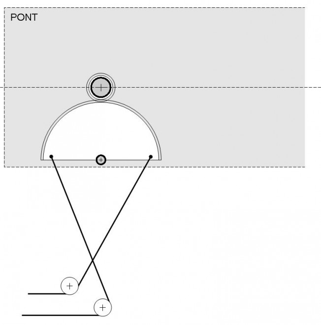

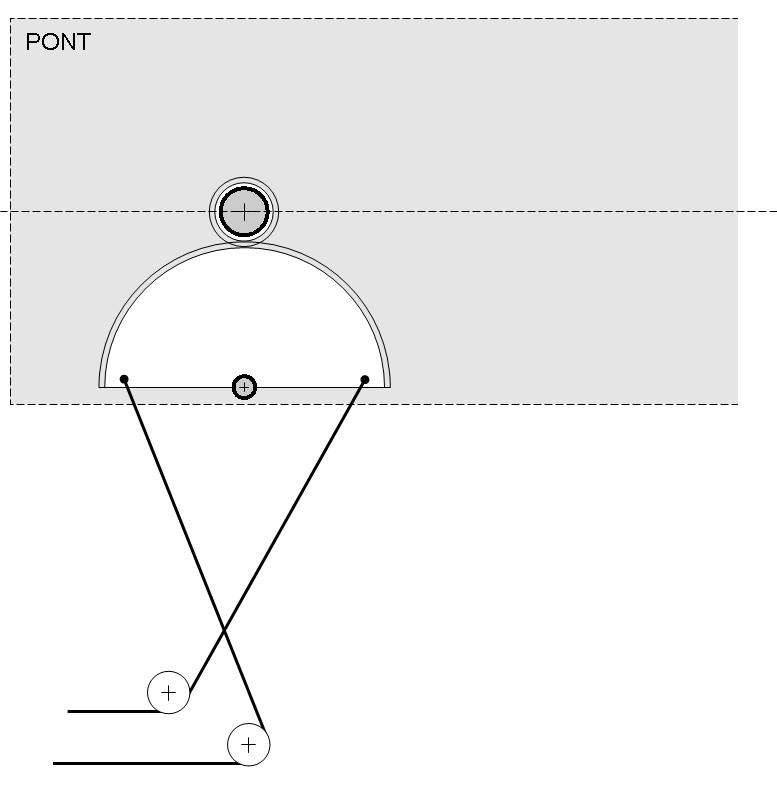

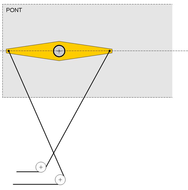

Revenons au pont : la vidéo me surprend car les chaînes n'ont qu'un très faible mouvement de translation pour une amplitude d'un quart de tour sur le pont.
Voilà mon idée, je pense à un secteur de grand Ø engrenant sur un tambour de petit Ø solidaire de l'axe du pont :
Je ne connais pas ce système pour les ponts, et je n'en ai pas vu de "décortiqué". Mais ça fonctionne sur... le gouvernail des bateaux !
On peut alors simplifier l'ensemble en faisant ça, peut-être que ça marche :D3 :
Le pont est posé sur le mécanisme, après réglage de ce dernier.
Passionnant, ces casse-têtes techniques !

Merci lapingenieur :D
Le crobar 1 me plaît bien.
Je vais essayer de trouver et dépouiller un lecteur cassette (ou autre) pour récupérer de la matière premiere (pignons, courroies, etc). A suivre...

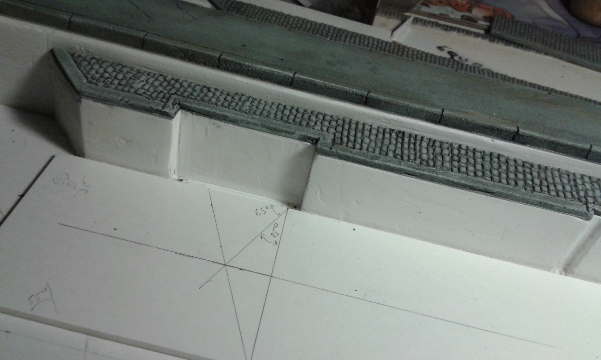

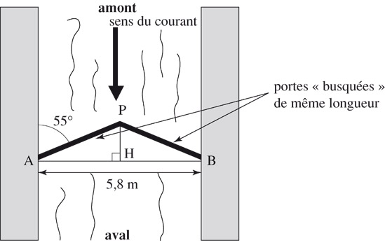

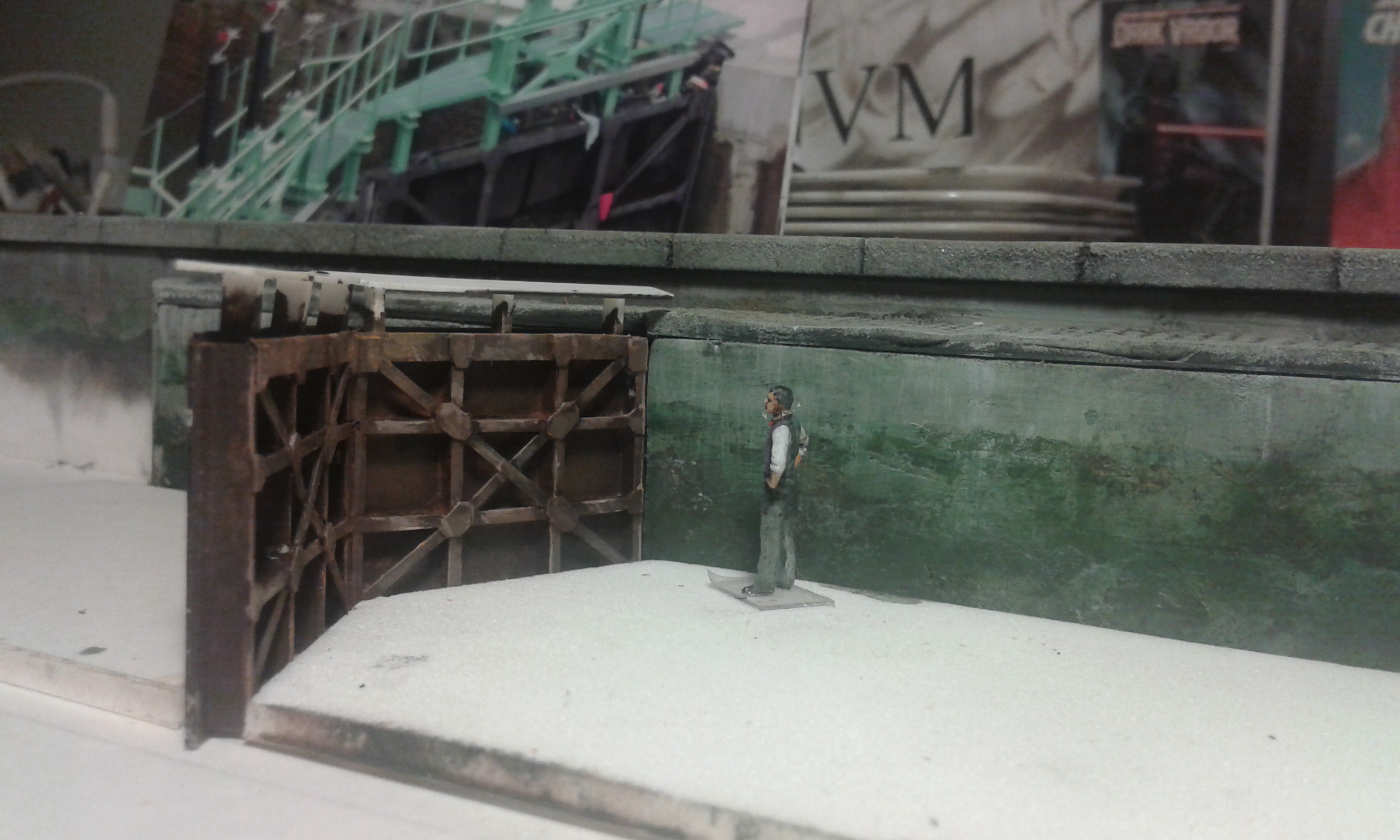

Sinon grand moment de solitude sur glouglou pour trouver l'angle des portes
J'ai trouver un schéma, mais l'angle de 55 indiqué est apparement faux. En mesurant sur le schéma un angle de 65 (25) est plus plausible #B6 (en plus c'est un exercice de math :F9 pour trouver la dimension H)

Bon, ça me botte, ce truc !

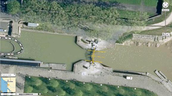

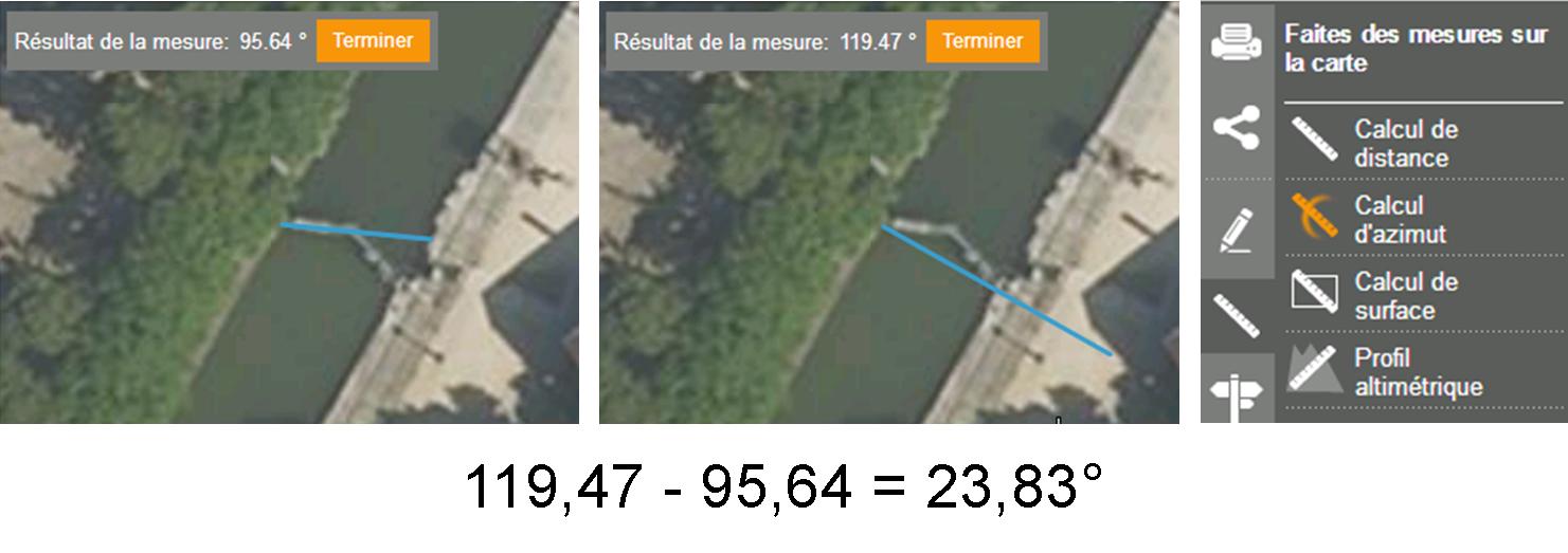

Alors, j'ai voulu regarder avec Géoportail ce que ça donnait sur le canal St Martin : protch (juron lapin), seule l'écluse de la rotonde de la Villette n'est pas cachée par les arbres, et c'est un peu brumeux ! Ça ne fait rien, j'ai tenté de mesurer les azimuts, puisqu'on peut le faire.
Pas très concluant ; selon l'approximation du tracé, on tombe entre 20 et 25° :

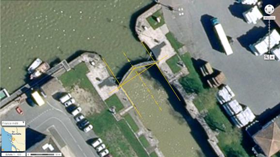

Donc je me suis rabattu sur Rochefort, puisqu'il y a 2 écluses en service : un peu plus net, un peu moins d'approximation en dessinant sur la vue aérienne :
Écluse Rochefort 1.jpg (31.8 Kio) Vu 4090 fois
Écluse Rochefort 2.jpg (34.35 Kio) Vu 4090 fois

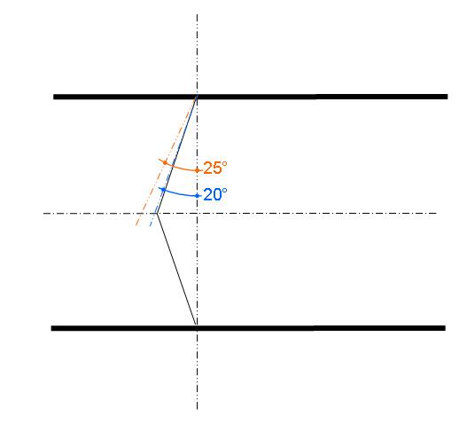

j'en ai extrapolé ça :
Écluse Rochefort 3.jpg (13.43 Kio) Vu 4090 fois
Donc je ne sais pas si c'est 20 ou 25° mais ça se rapproche de la première mesure.
Et puis 5° d'écart, en H0, ça ne doit pas se voir beaucoup...
Ah, au fait, moi j'ai trouvé H :
Écluse - Dimension H.jpg (8.48 Kio) Vu 4090 fois
#B2 :rod_mdr2
Sinon, je préfère faire des épures, tracés à l'échelle qui évitent de faire fumer la calculette scientifique et le peu de neuronnes que j'ai !

Messagepar BRUNO 62 » 09 07 2016 à 08:22
Bonjour
Très belle réalisation E2
pour l'angle je pense plus 22.5 ° que 25 ° car sait la moitié de 45°, pourquoi choisis un angle bâtard #B8

Messagepar ptitrain » 09 07 2016 à 11:38
Entre 25° et 22,5° ça me fait 1 petit millimètre d'écart pour la dimension H (87 mm à l'échelle 1) :rod_siflet Je laisse à 25° :prrrt:
De toute façon j'ai largement tricher sur la largeur du radier :rod_siflet

Quelques idées en vrac suite à la lecture des parties pont et écluse :
- les mécanismes intéressants (récupérables) pour cet exercice se trouvent plutôt dans les lecteurs de CD ou DVD
mécanisme d'éjection / insertion de la trappe
mécanisme de translation de la tête de lecture
- pour le pont, il sera plus simple d'entraîner le pont par son axe et de faire une chaîne entrainée par le tambour de l'axe, et maintenue en tension par contrepoids, élastique ou ressort.
- pour un éventuel débattement vertical en fin de course, cela peut se truquer avec un piston bien caché à l'autre extrémité, ou avec un électro-aimant
- pour éviter que la chaîne ne surpate (comme une écoute sur un winch) il faut la maintenir en tension (avec un ressort à boudin) et la guider à chaque point d'arrivée sur le tambour.
les deux points de guidage (filloirs) ne doivent pas être dans le même plan perpendiculaire à l'axe du tambour
- la rainure hélicoïdale ne sert à rien dans ce cas et est assez coton à usiner
- les empreintes comme sur le tambour de chaîne d'un guindeau ne sont utiles que si l'on fait moins d'un tour complet.
- éventuellement, un galet presseur de magnétophone ou magnétoscope (?) peut servir de tambour, ou un joint de robinet en caoutchouc dur.

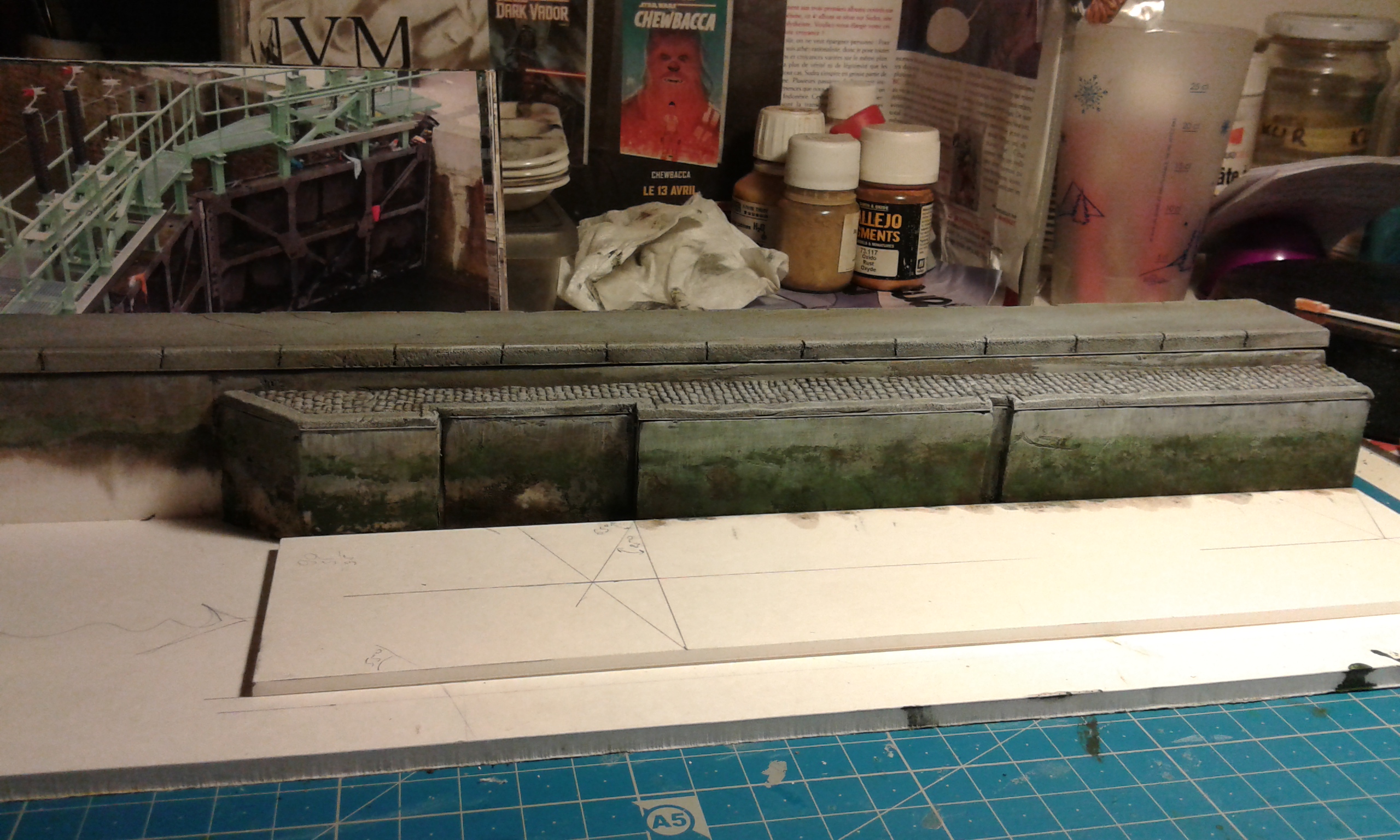

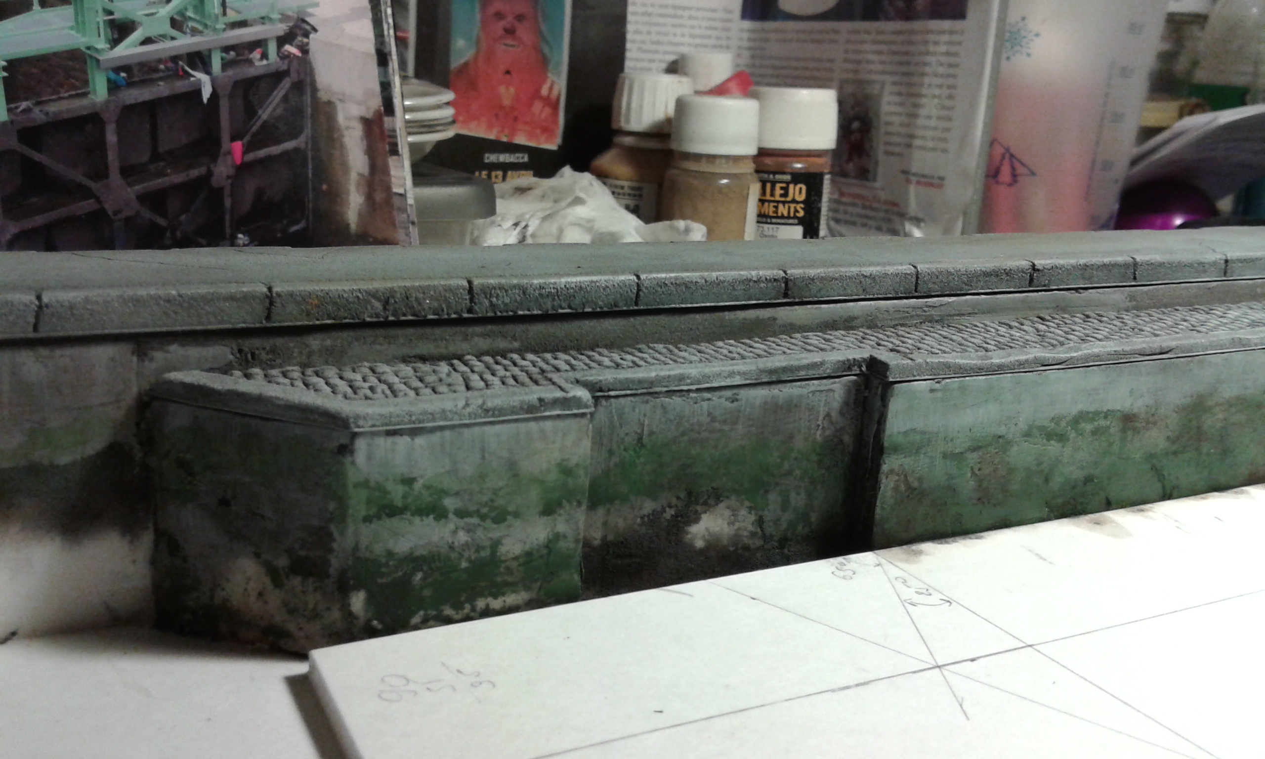

Début de peinture
ptitrain
