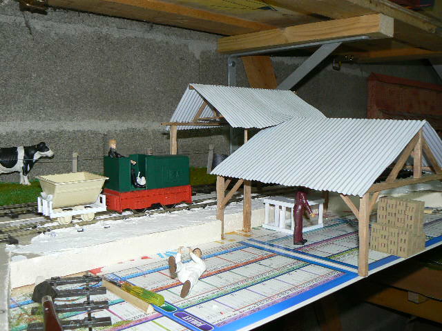

bonsoir ptitrain
C'est vrai ; Je vais simuler la jonction avec le dos d' une lame de cutter et surtout la patine

Super, le truc pour les tôles vaches ... heu les tôles ont du lait ... :rod_siflet ;)
il existe du papier alu de différentes épaisseurs, non ??? :D3

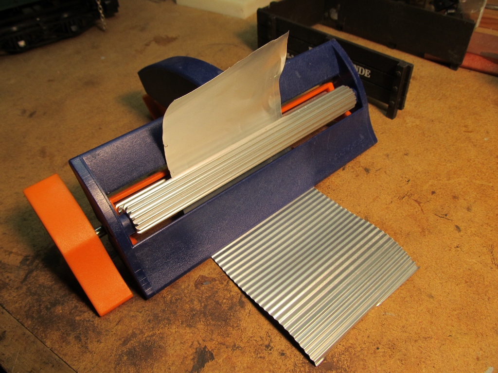

Claude : pour faire la tôle ondulée, ta solution n'est pas mal du tout.
Au début, j'ai utilisé cet engin :
C'est bien comme outil, mais à part les rouleaux cannelés qui sont en métal, tout le reste est en plastique, et il s'est abimé assez vite.
Ensuite, j'ai trouvé ça :
Là, c'est tout métal, donc beaucoup plus solide.
Il y a aussi qu'au début j'utilisais n'importe quelle canette de boisson, mais l'acier c'est trop dur et ça a "bousillé" l'outil.
Maintenant, je regarde bien l'emballage avant d'acheter une bière - par exemple, mais ça marche aussi avec toute autre boisson ;) - et je n'utilise plus que l'aluminium.
C'est plus facile à couper, à mettre en forme, et pour la patine et l'usure, l'acide en vient à bout facilement - trop facilement quelquefois.

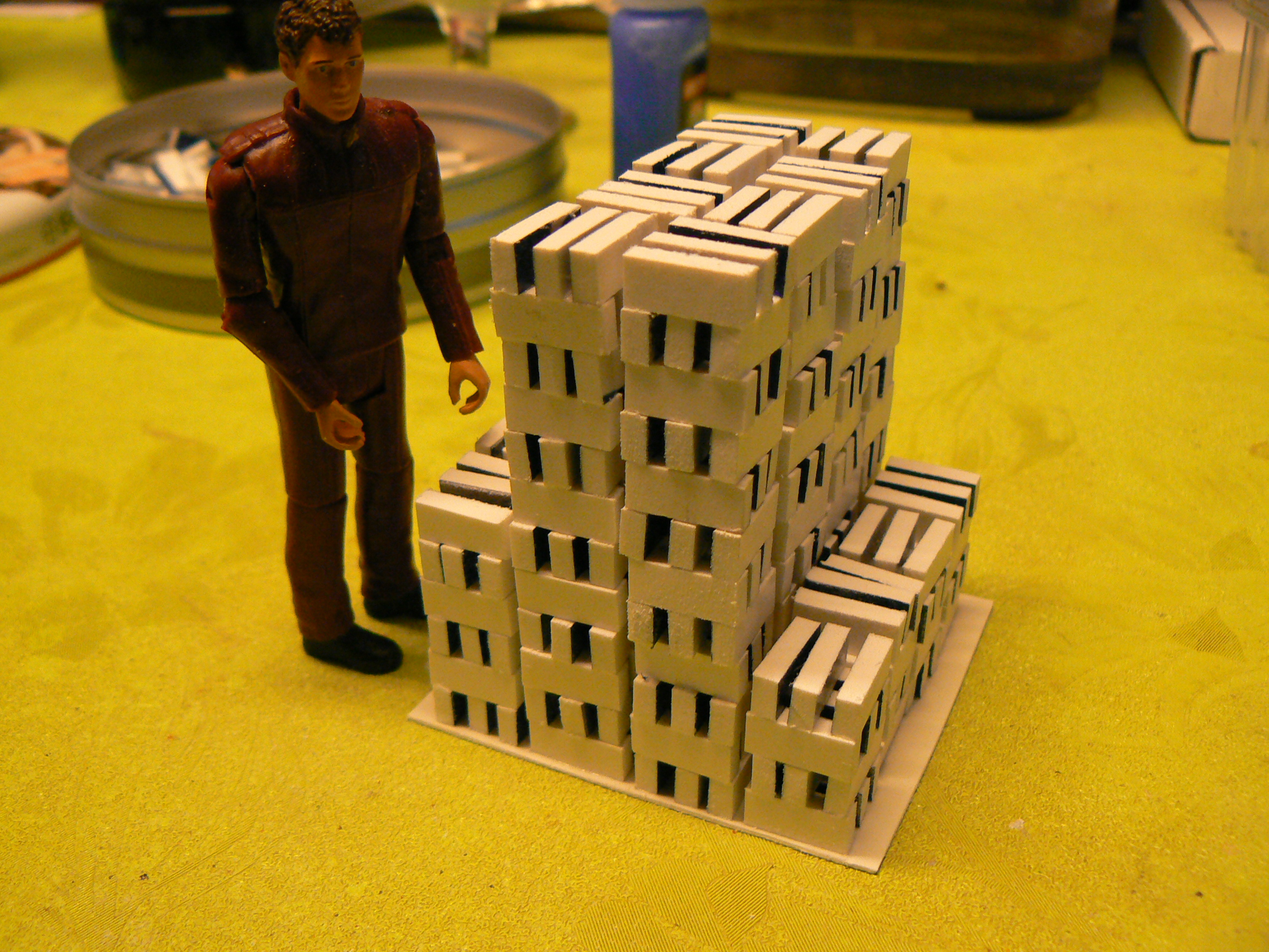

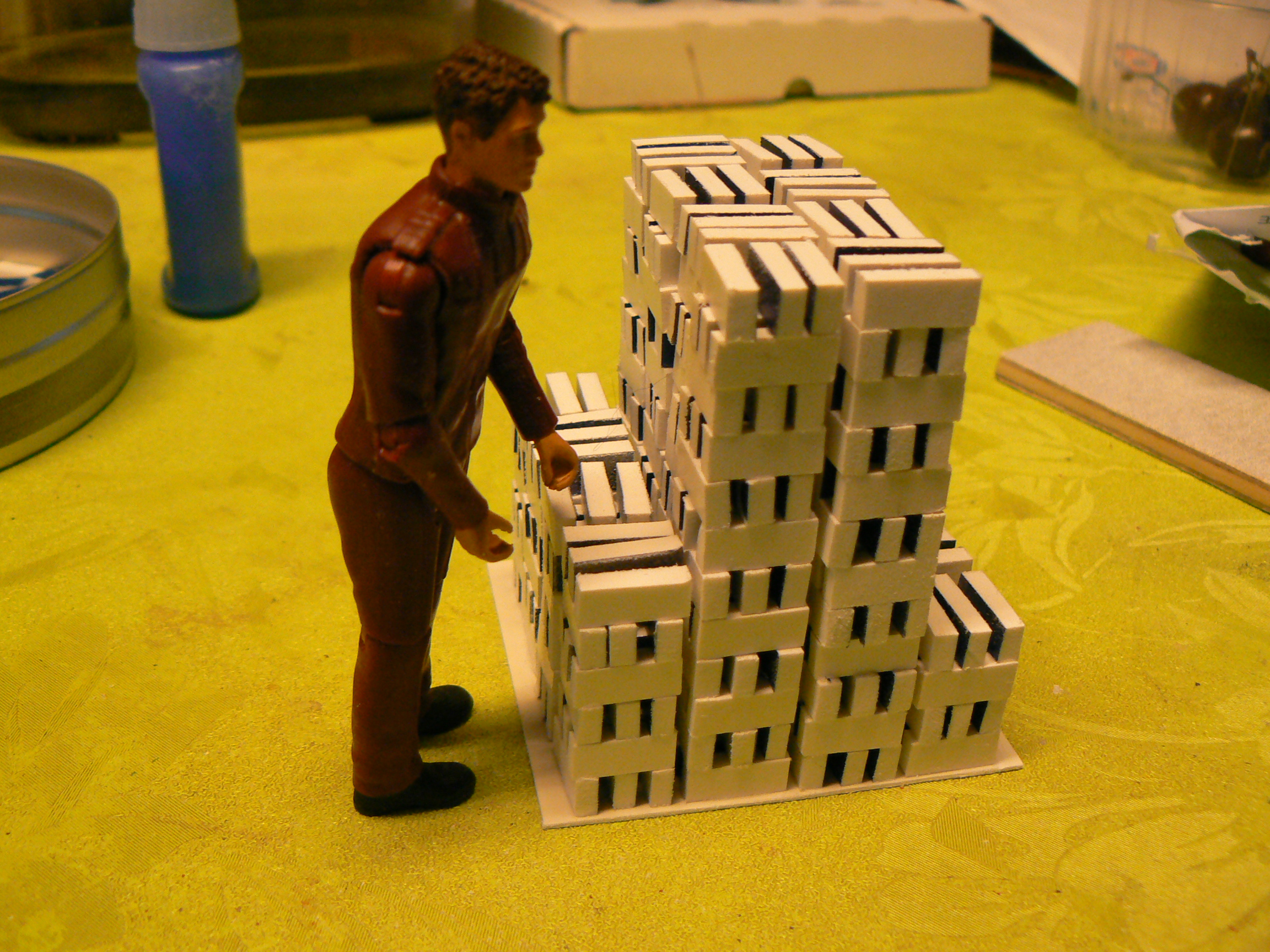

Messagepar cloclo57 » 21 06 2015 à 18:07
Bonjour les amis

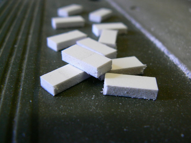

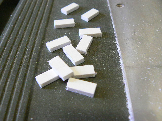

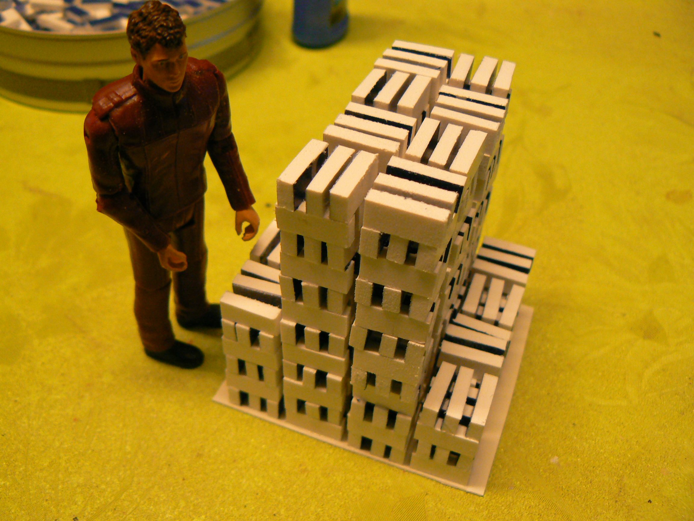

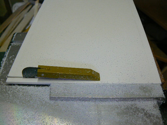

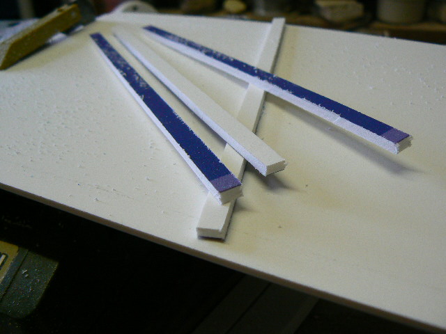

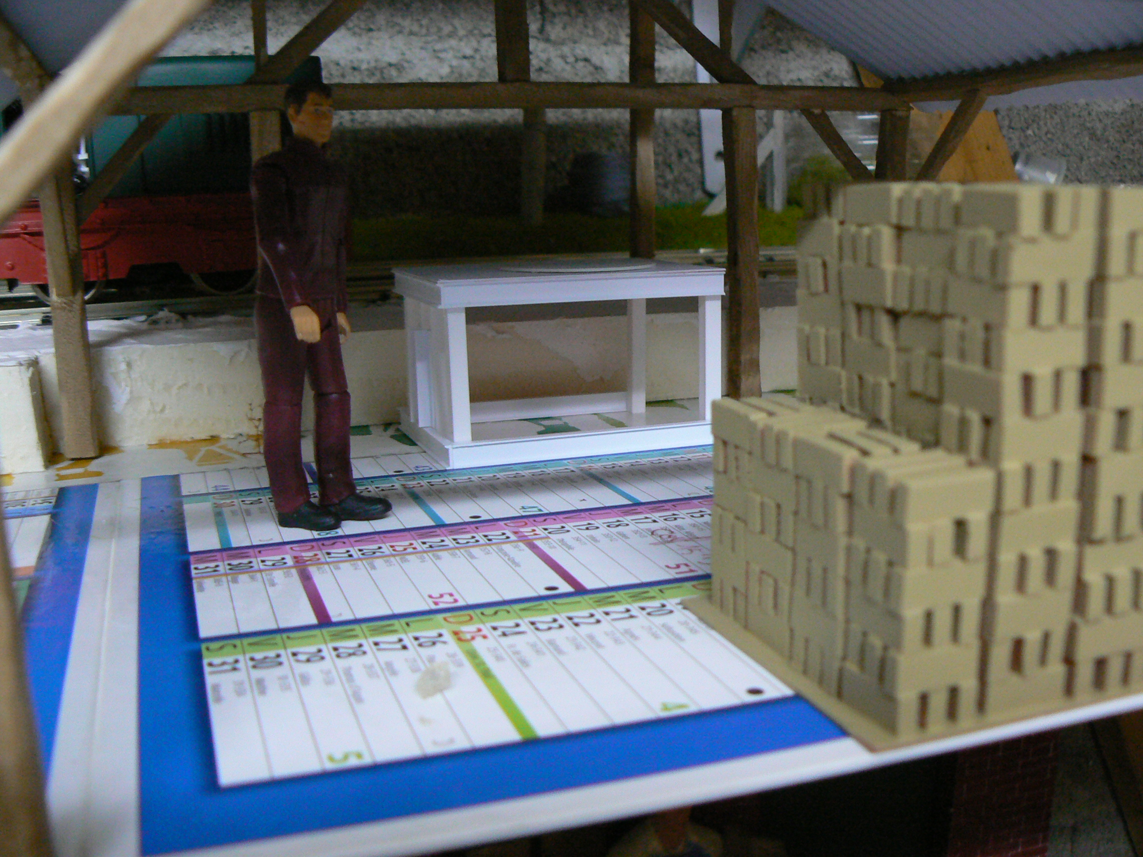

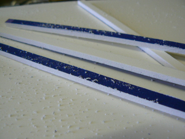

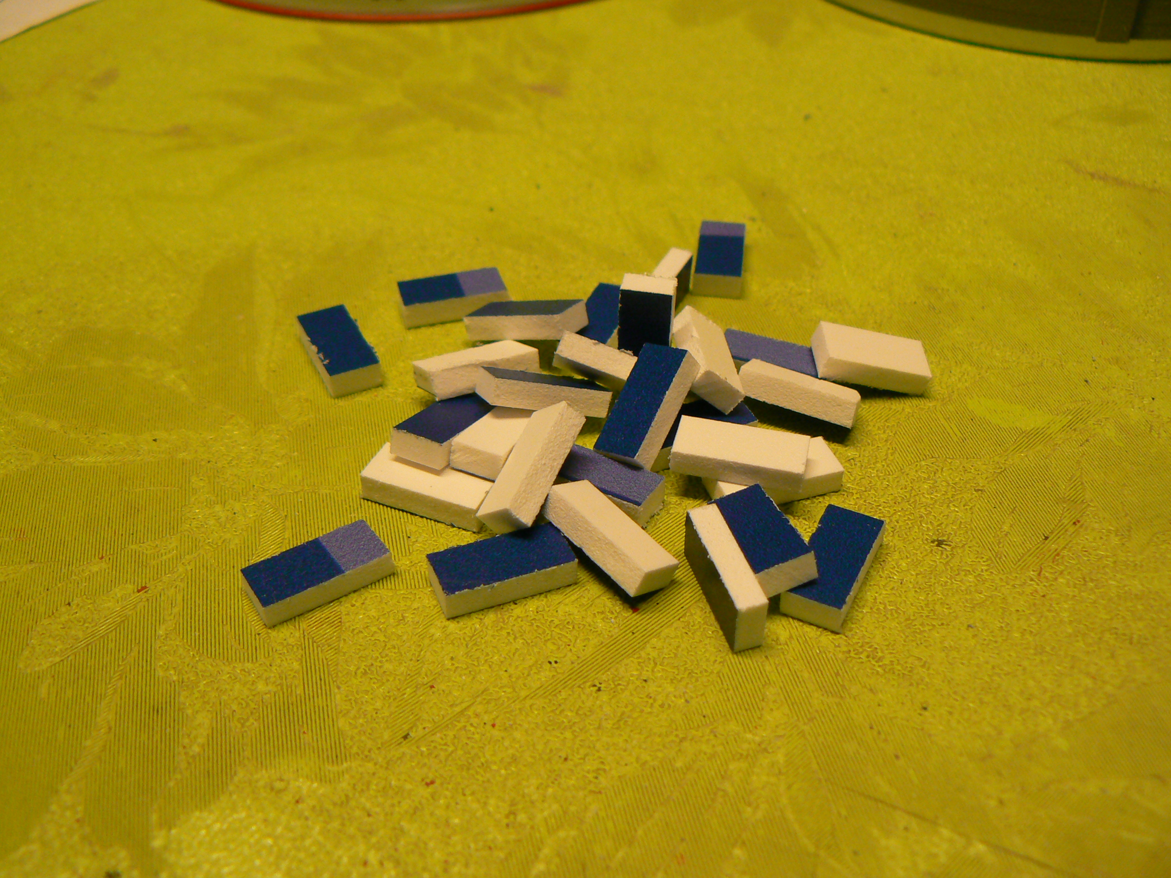

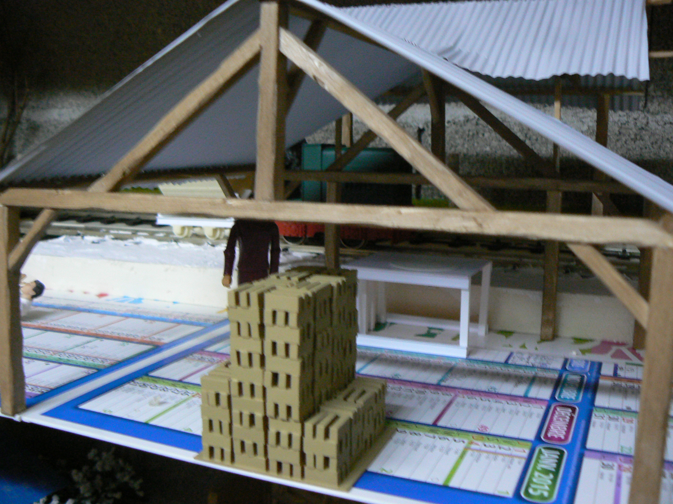

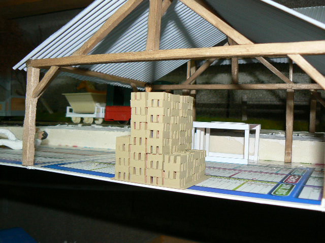

encore une semaine et un week end de passé mais cela commence a avancer notamment pour la réalisation des briques et de l'empilement de briques pas encore cuite rest a traiter le sol et la presse
cloclo57
Messages: 1981
Re: Mon réseau dépôt au 1/18em

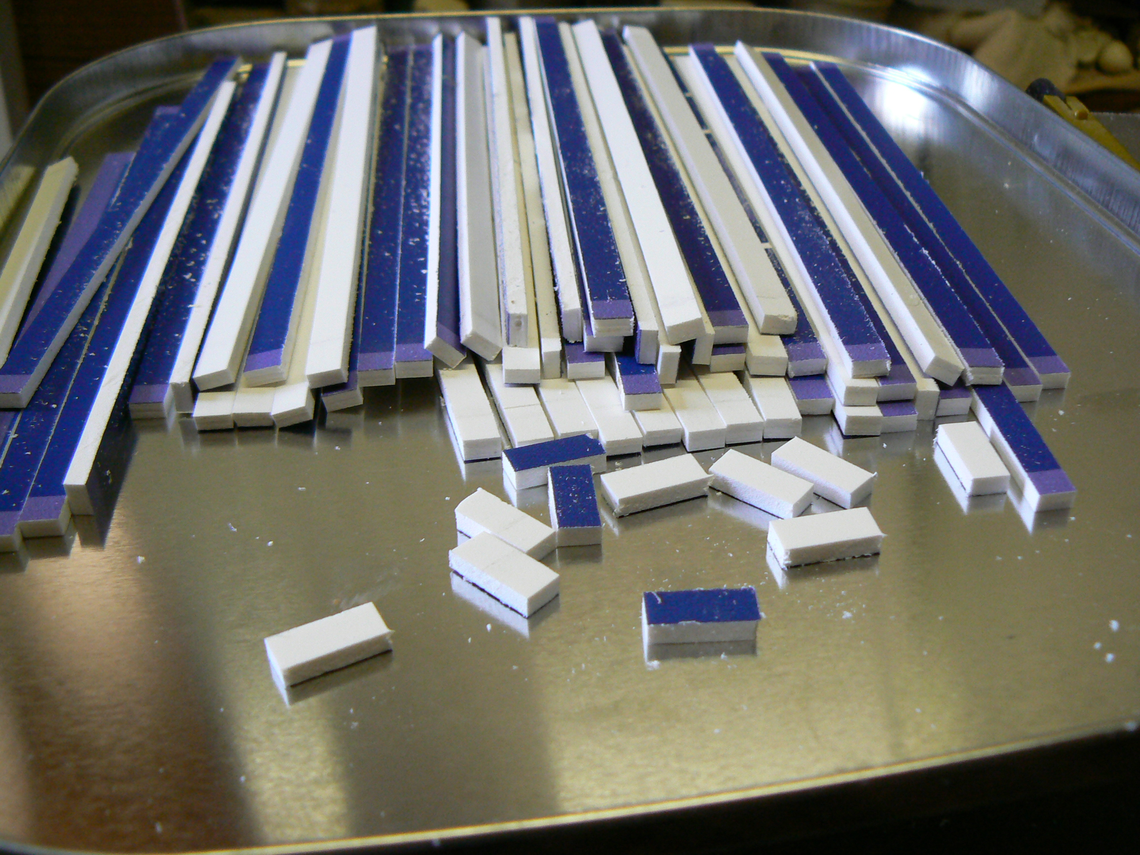

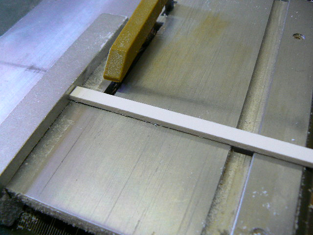

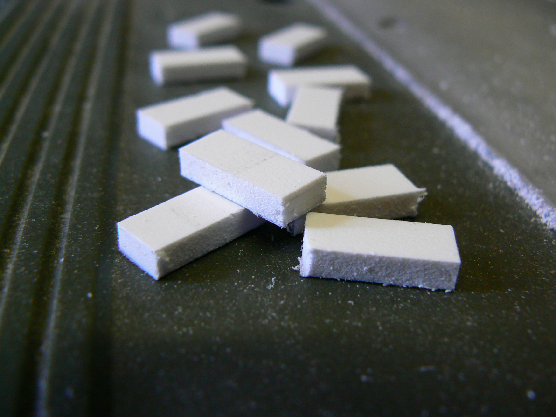

Messagepar cloclo57 » 21 06 2015 à 18:18
Et les briques sont faites comme cela tout au long de la semaine . Une chute de pvc expansé 3mm épaisseur coupée a la scie circulaire en bandes dans un premier temps et dans l'autre sens ensuite . C'est facile et économique il faut juste du temps mais quand on aime on ne compte pas .

Je viens de m'apercevoir que tu avais des wagonnets entièrement en résine, ça vient d'où ?
Et que tu utilisais aussi une mini scie Proxxon ?
J'ai la même, une bonne petite machine.

Messagepar pelican » 22 06 2015 à 08:19
excellente machine, la petite scie proxxon :ok
