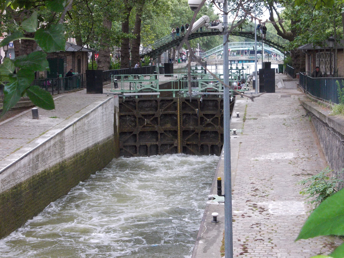

Ce dimanche j'ai été à la pêche à la doc :D
ptitrain
Messages: 3173
Re: 2 BIS rue de la gare

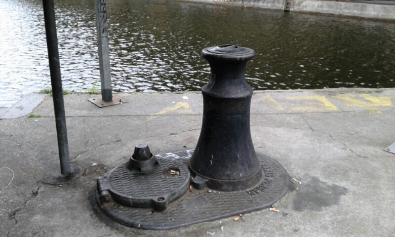

Messagepar ptitrain » 03 07 2016 à 22:15
.... et des photos
ptitrain
Messages: 3173
Messagepar ptitrain » 03 07 2016 à 22:35
.... et encore

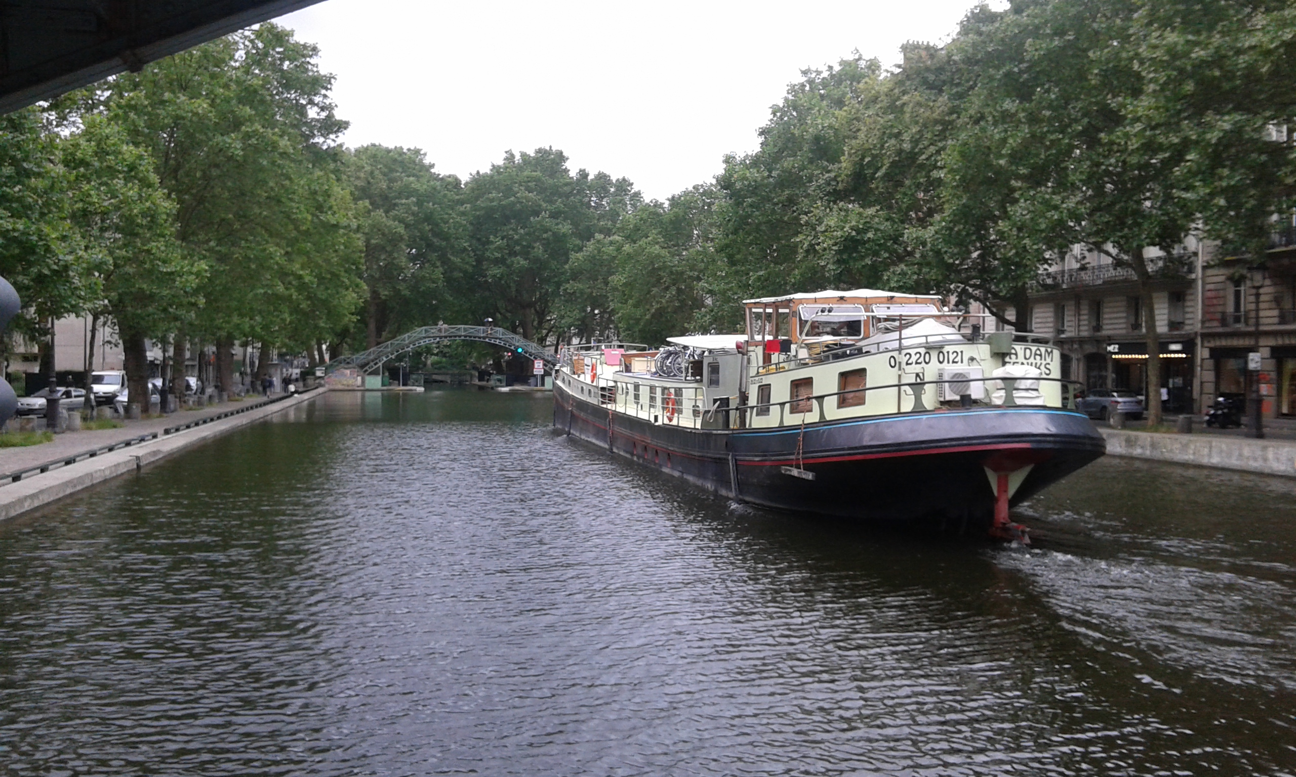

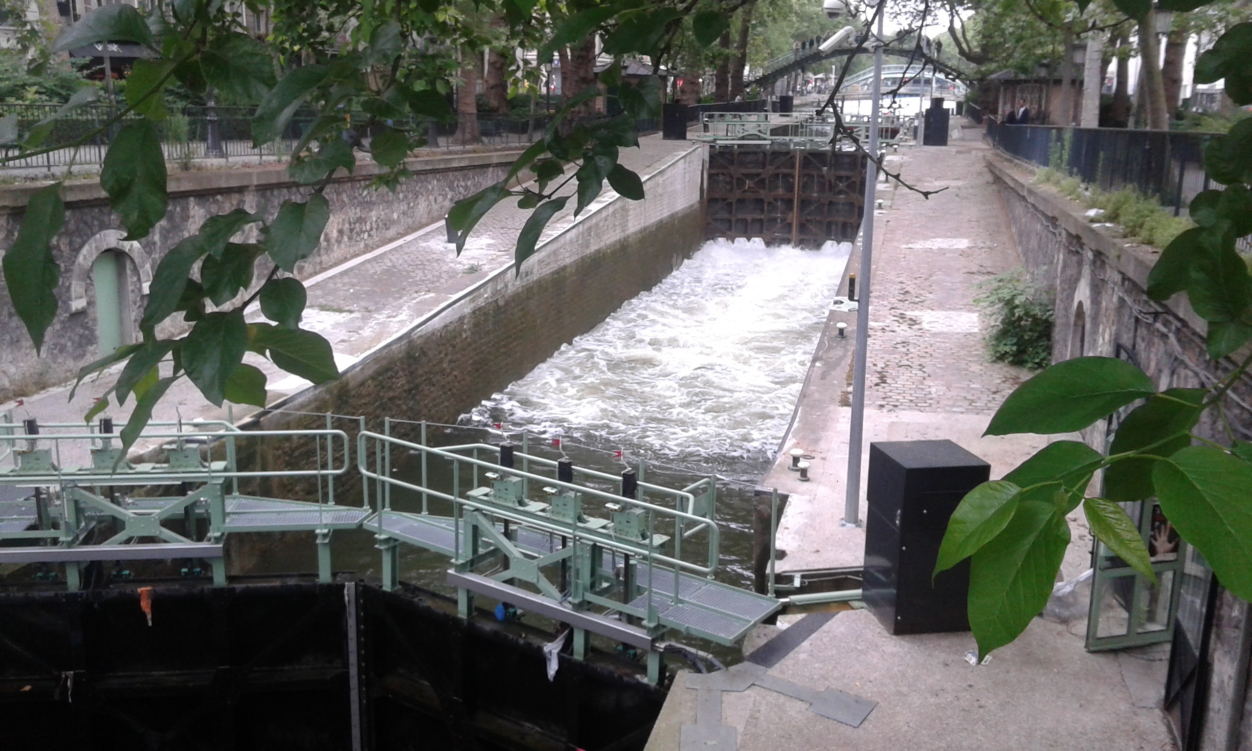

Et une autre video :D
Ça c'est sur mon téléphone, y en a d'autres sur mon apn #B6 que je n'avais pas oublié :rod_siflet :rod_mdr2
Temps plus que maussade avec pluie fine, mais comme déjà dit, ça évite les trop haut contrastes entre soleil et ombres... et les touristes :mrgreen:
Ayant passé une partie de la journée (pratiquement une vingtaine de kms à pied entre le trajet et les diverses allez et retour) j'ai particulièrement été étonné par les manoeuvres pointues des péniches et autres bateaux de touristes ainsi que par la vitesse du remplissage et de vidage des écluses
Je comprend mieux l'expression éclusé :( :rod_mdr2
Bref une bonne journée avec la doc kivabien #B6

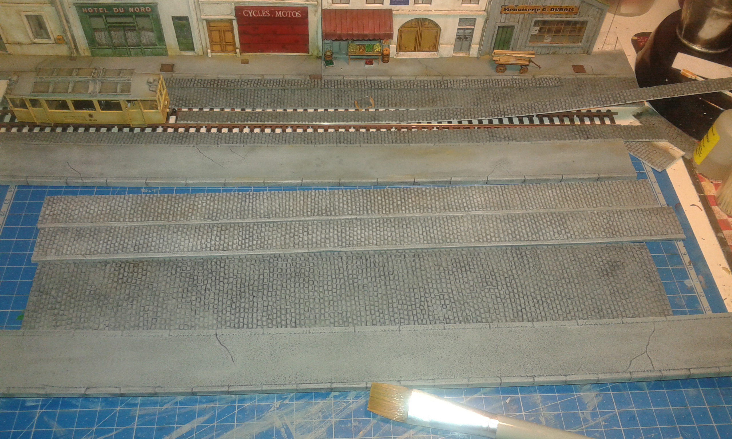

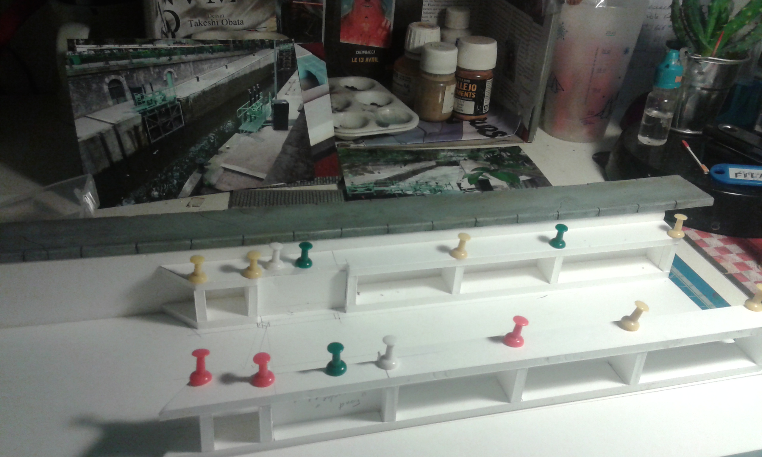

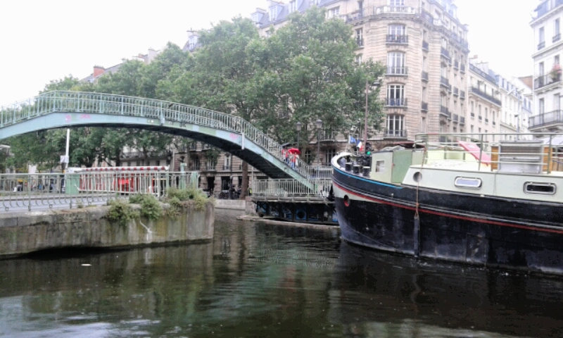

Pour changer un peu, des pavés et... des pavés
Va falloir que je cogite pour le pont tournant :F9
ptitrain
Messages: 3173
Messagepar YVES » 05 07 2016 à 21:16
Yann Vannier a réalisé un modèle qui marche trés bien :
viewtopic.php?f=11&t=10274
Messagepar ptitrain » 05 07 2016 à 22:59
Merci pour le lien (que j'avais déjà lu ;) )
Pour moi ça sûrement plus simple : pas de liaison électrique, juste un quart de tour à effectué en allez/retour avec un axe décentré.
Un moteur bien démultiplié monté directement sur l'axe (je n'ai pas de poids a supporter hormis 10/20 grammes (?) de carton plume et des "switch " de fin de course devrait suffire...
Et quoique les switch seraient peut être même inutiles avec un moteur super lent, juste des butées et je ferais ça a l'oeil...

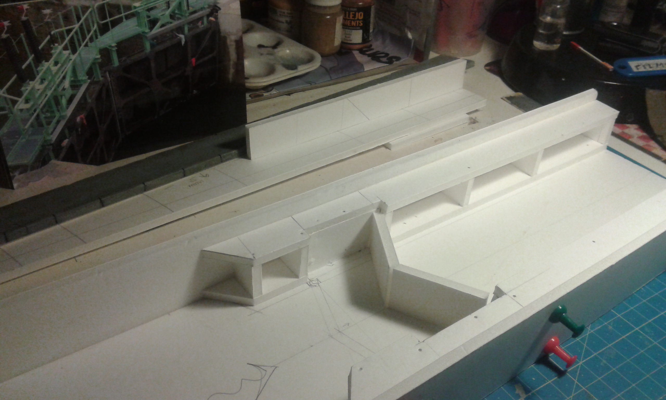

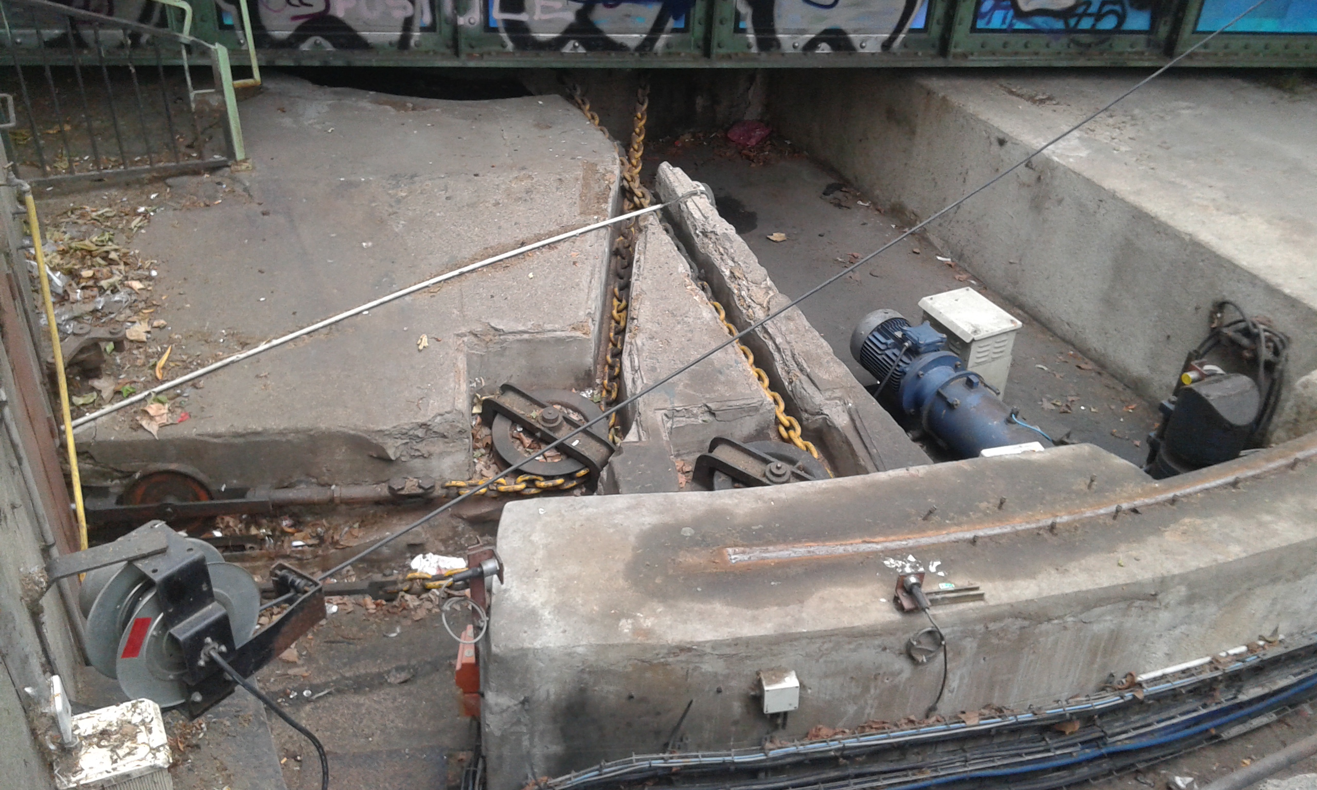

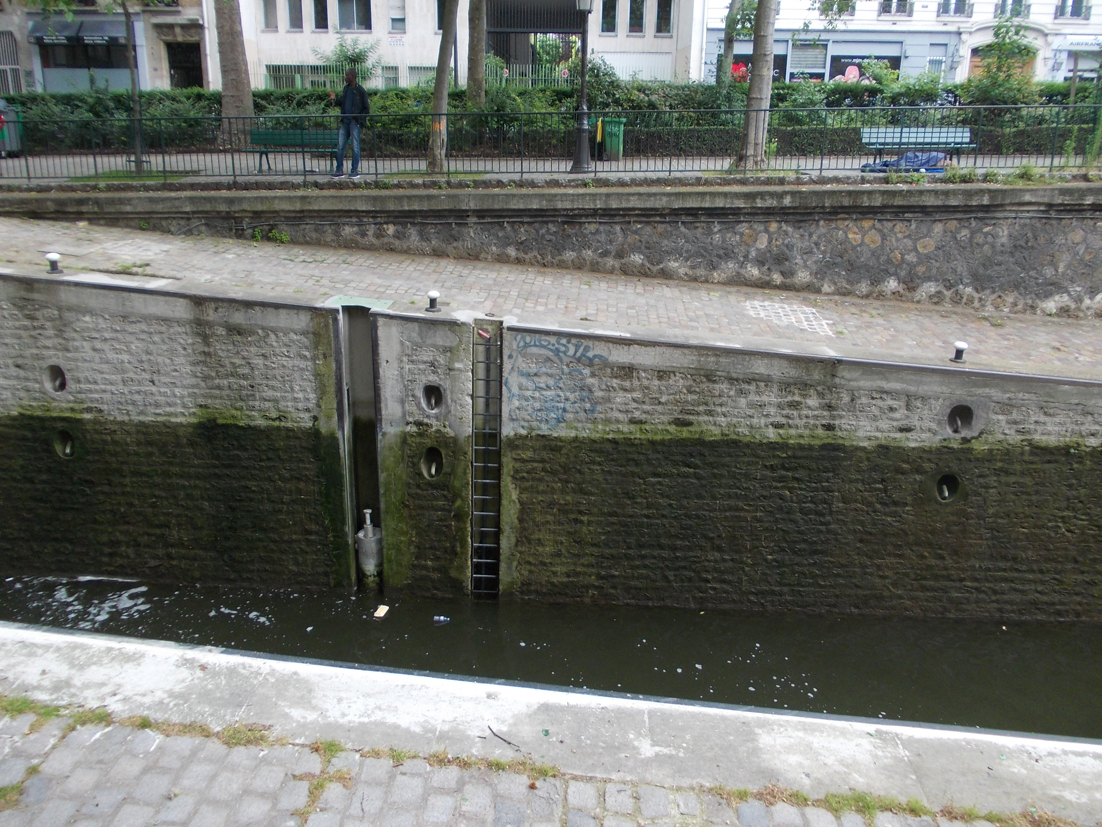

canal st martin pont tournant 2a.jpg (125.04 Kio) Vu 4091 fois
Je profite pour mettre des nouvelles photos ou l'on voit que les "algues" ont déjà repris possession des "murs" (bajoyers ?) depuis le grand nettoyage de ce début d'année
ptitrain

Messagepar Patrick ze rabbit Deludin » 07 07 2016 à 20:44
Moi aussi, je sais bien faire le pont :rod_siflet :rod_mdr2
Je vais parler de ce que je connais "en vrai", ça peut aider.
Pour ce type de pont, généralement ils se soulèvent un peu avant de tourner : ils sont déséquilibrés (lestés à mort) derrière le pivot, puisque la partie partie arrière restant au-dessus du quai est nettement plus courte que l'autre, la partie avant (je ne sais pas s'il y a des noms spécifiques). Elle roule sur des galets et un rail ou une plaque circulaire, l'avant ne touchant pas le sol. La rotation est entraînée par différents systèmes. D'après ce que tu as photographié, c'est une chaîne s'enroulant sur un tambour solidaire de l'axe. On a eu le même système ici, à Rochefort (du 17, pas le belge).
Si l'histoire du soulèvement, en H0, on s'en tape un peu, le lestage sera sans doute à prendre en compte, à moins que ton axe soit suffisamment "gainé" pour ne pas prendre de gite. Mais bon, ça dépend aussi du matériau utilisé pour la reproduction et de son poids.
Pour faire tourner, j'ai pensé un jour à un simple élément à la fois souple et résistant, genre corde de guitare : pas besoin de cardan, mais il faut penser à l'encombrement de la courbure de la corde de guitare, qui passe de la verticale à l'horizontale. C'était pour faire un pont tournant... que je n'ai jamais réalisé... Maintenant, peut-être qu'en reproduisant la réalité avec une chaîne à l'échelle, ça marche ? :F9 Mais il faudrait que le tambour comporte l'empreinte des maillons pour éviter le glissement. Cet homme est fou... #A8 :(
Pour tout savoir sur le vocabulaire des écluses, j'ai un collègue qui est en plein dedans au bureau :
http://www.vnf.fr/vnf/lexique.vnf?actio ... theme=8357
J'espère que tu as photographié les portes d'écluse quand le canal était vide...
Et puisque les portes sont "busquées", c'est-à-dire qu'elles font un V vues de dessus, la pointe du V doit évidemment être tournée vers le bief des plus hautes eaux (le bief amont, dans le jargon).
Bon courage, ça a vraiment de la gueule.

Messagepar ptitrain » 07 07 2016 à 21:59
Merci à toi Patrick

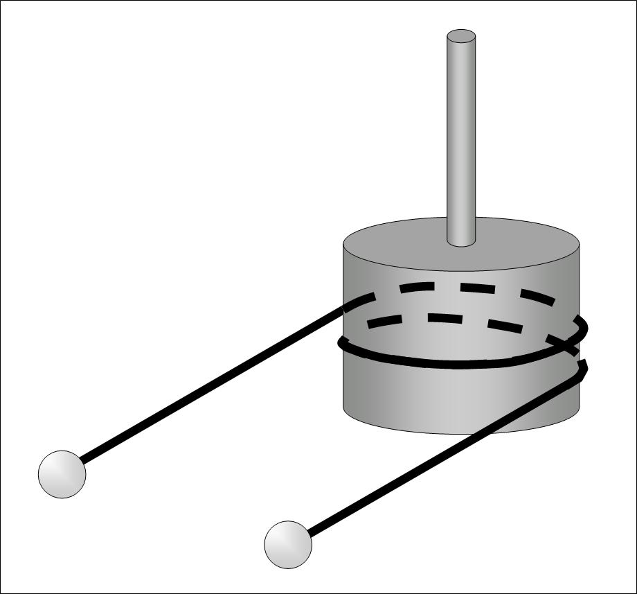

Je retiens l'idée de la corde de guitare ou peut être une commande d'avion rc ? A voir... mais cela demande de la place en dessous afin d'avoir un coude pas trop prononcé....
Ou alors juste un servo en prise direct :F9
C'est vrai que le "deboitement" vertical je vais oublier :rod_siflet
Merci pour le lien #B6 c'est d'ailleurs là que j'avais vu le nom de bajoyer :maitre:

Je suis en train de monter, quand j'ai un moment, une DS au 1/8e (ça fait gros...).
Le système de montée et descente des vitres est basé sur le principe suivant, mais en horizontal :
Bon, ça fonctionne pas, ou mal, mais pour 2 raisons facilement identifiables :
1 / la ficelle passe dans une poulie à gorge trop étroite, donc elle se chevauche
2 / cette poulie est en plastique dur, la cifelle est en nylon, donc ça glisse.
Je pense qu'avec un tambour plus large recouvert de mousse ou strié verticalement et avec une ficelle toujours tendue, ça marcherait peut-être, à condition que ladite ficelle ne finisse pas par tomber du tambour. Faire une rainure en hélice ?
Peut-être aussi qu'un simple timon assez long suffirait, avec une ficelle à chaque bout ?
