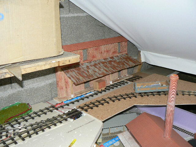

Messagepar cloclo57 » 07 06 2015 à 11:55
Bonjour jeanmi85

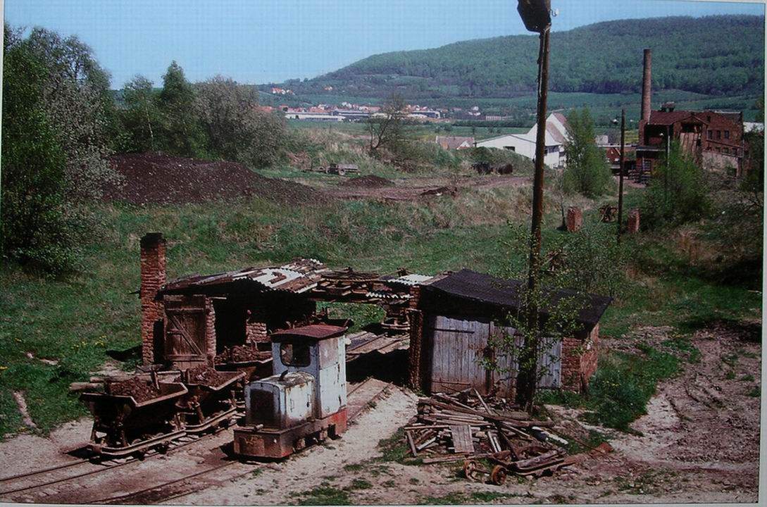

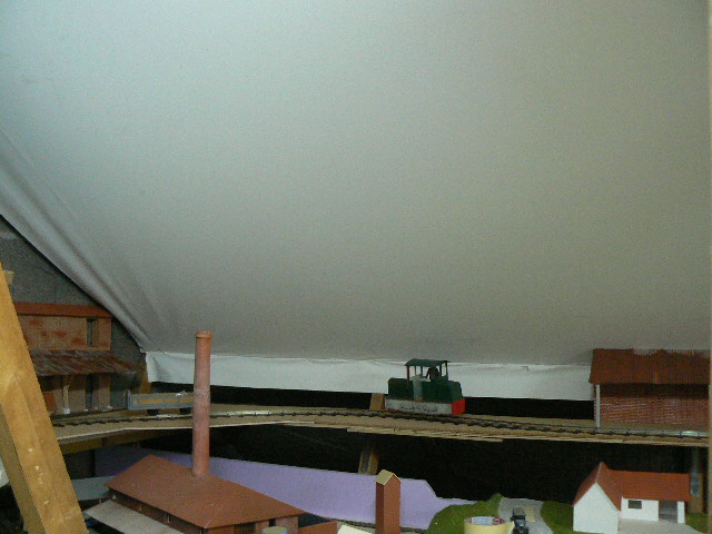

En fait la cheminée que l'on voit est au 1/43em du 1er réseau que j'avais réalisé dans mes combles; là attention s'il fallait la réaliser au 1/18em on peut compter près d'un mètre de haut ! Si tu veux la réaliser au 1/18em peut être une armature en tube carton recouvert de pâte a modeler qui sèche a l'air étaler la pâte comme la pâte a tarte , envelopper le tube conique avec cette dernière et graver les briques dans le frais avec un emporte pièce ou lorsque cela est sec avec une pointe a tracer ..........
n'hésite pas a en parler si je peux aider ce sera avec grand plaisir....Amicalement Claude

le réseau qui possède la première briqueterie est visible dans la rubrique " mon nouveau réseau 0e " il y a quelques année il n'est pas fini car la drogue du 1 /18 m' a saisi et ne me lâche plus .

Messagepar cloclo57 » 07 06 2015 à 18:36
Le week end avance trop vite et les idées se bousculent
chaque chose commence a trouver sa place et j'ai l'impression que cela s' harmonise . Il y a comme un enchainement qui commence a me plaire et surtout je me retrouve dans l'ambiance vacance lorsque j'ai découvert les lieux . place aux photos........la suite les prochains week end...

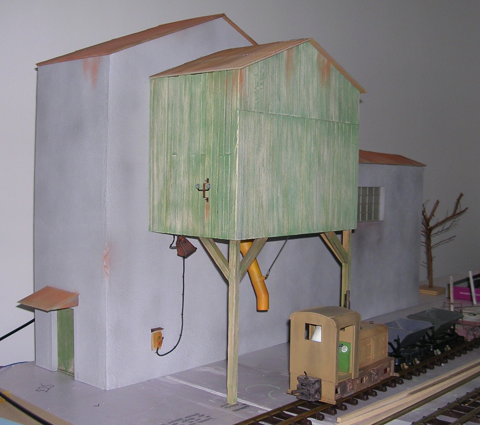

Bonjour Claude.
Merci pour ton aide, et ton offre, c'est gentil.

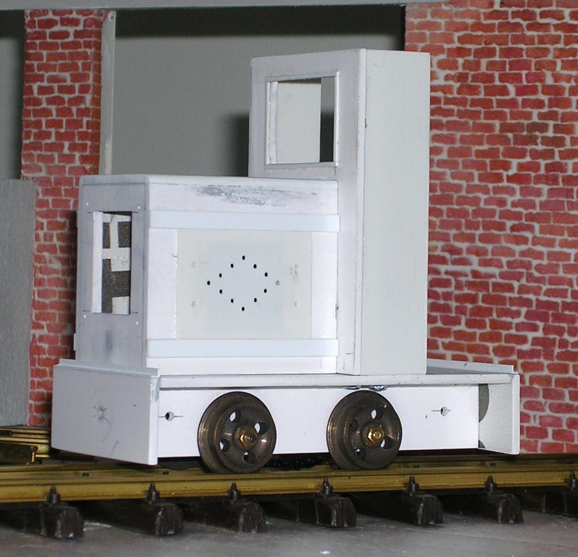

Je me demande si un truc de ce genre là ne pourrait pas le faire :
Une petite cheminée carrée suffirait peut-être - c'est pour un petit bâtiment.
La gravure des briques, ça devrait le faire, j'ai déjà fait, voir le mur derrière le locotracteur :
Amicalement.
Jean Michel.

Bonjour Claude.
Le réseau est en cours de construction.

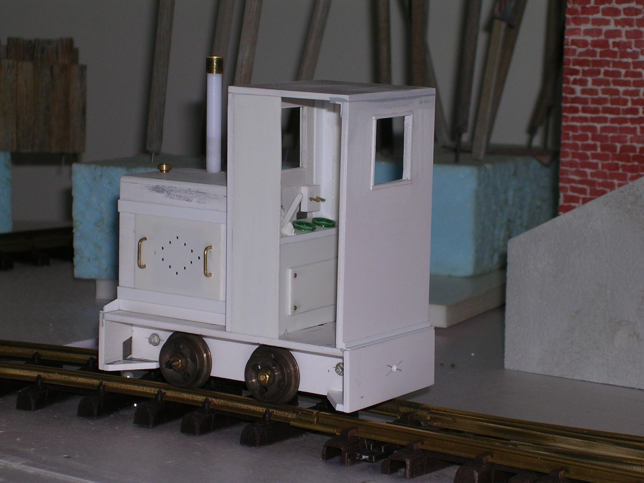

C'est du 1/22.5, la voie et le matériel sont de chez Regner-RSSB - sauf un wagon à bogies et une petite
citerne de construction maison, ainsi que le locotracteur en cours. Voie de 30 mm.

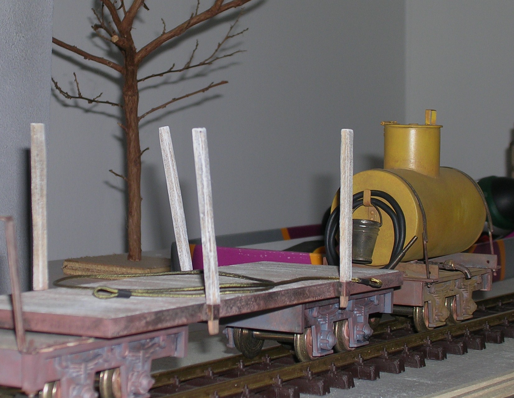

Quelques petites choses que j'ai faites:
viewtopic.php?f=5&t=9257&p=338885#p338853
Les briques sont gravées sur du dépron bleu de récupération, à l'aide d'un embout de pinceau mis en forme
- c'est Bruno du club MRA de La Rochelle qui m'avait montré ça - puis peintes, ensuite les joints sont remplis avec de l'enduit en tube.
Amicalement.
Jean Michel.

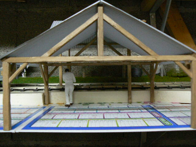

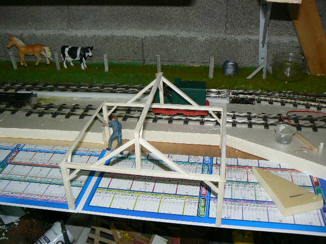

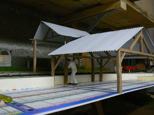

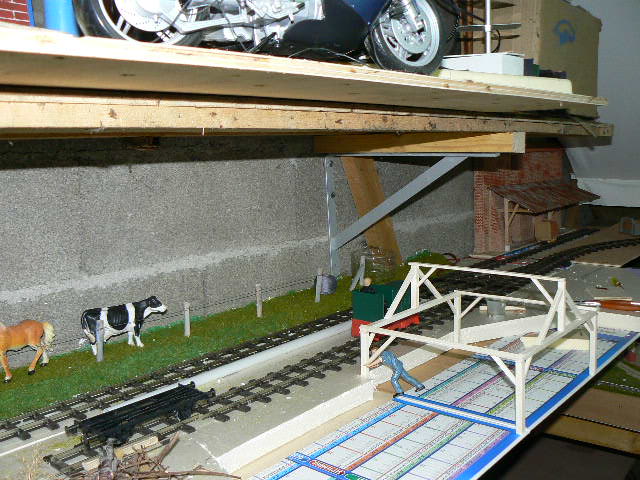

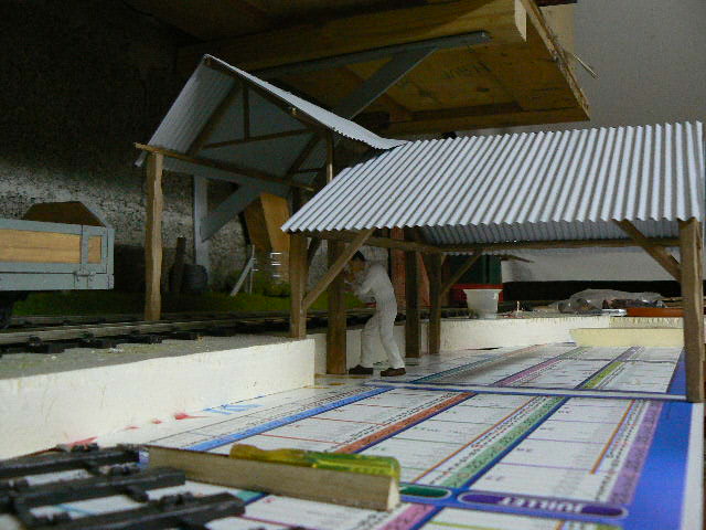

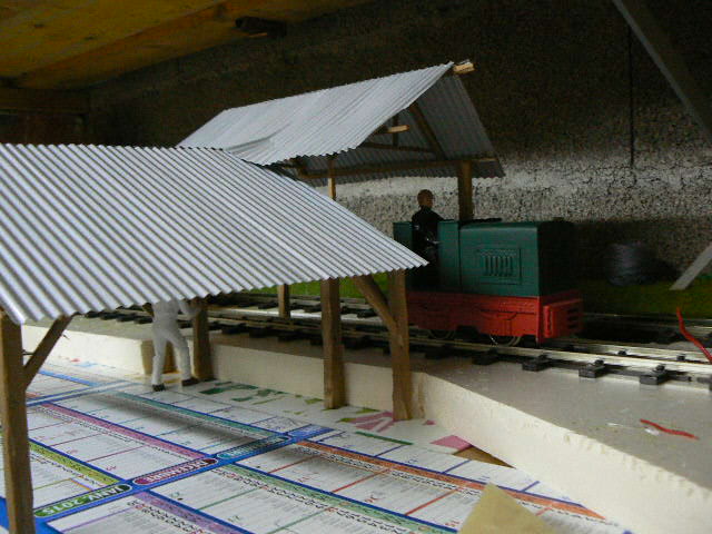

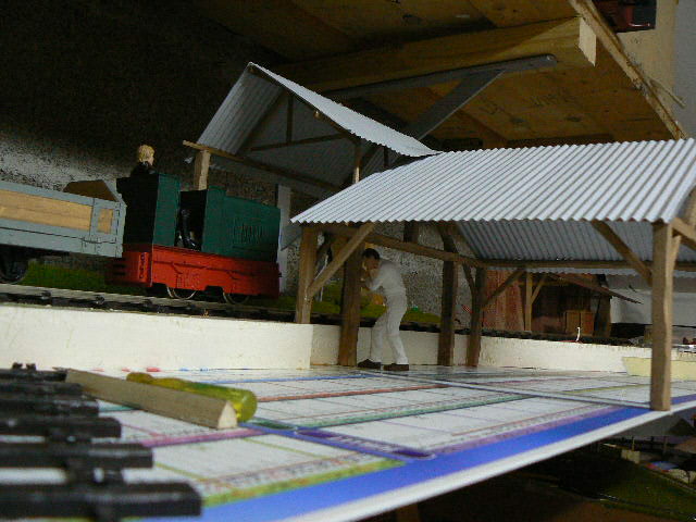

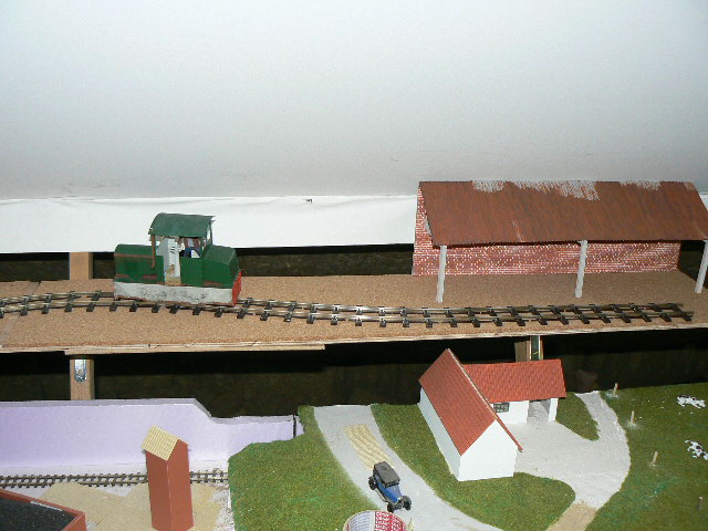

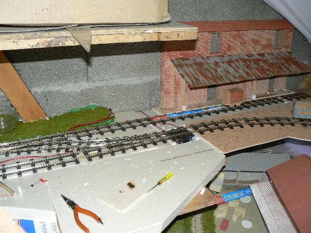

Messagepar cloclo57 » 13 06 2015 à 19:57
Bonsoir a tous

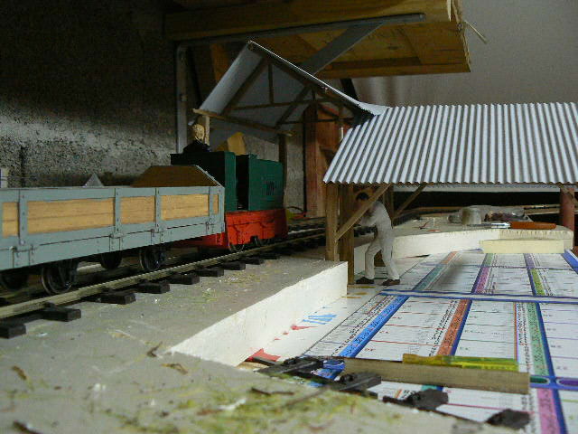

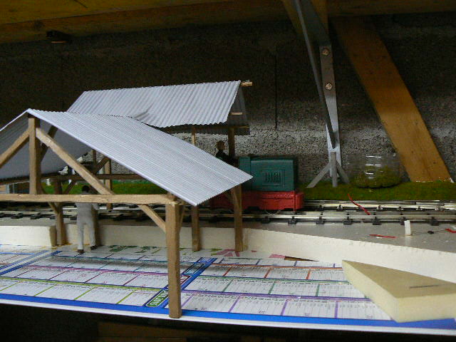

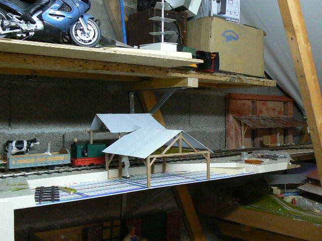

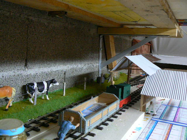

Me revoilà le sèchoir en tôle ondulée est quasiment finit et s'incruste bien dans le décor en plus on pourra voir la fabrication des briques élément indispensable a mon avis et surtout ma rame de wagonnets benne comme sur le site réel .........

Messagepar Jeanmi85 » 14 06 2015 à 06:49
Bonjour Claude.
On dirait que ça avance vite et bien, pas comme chez moi.

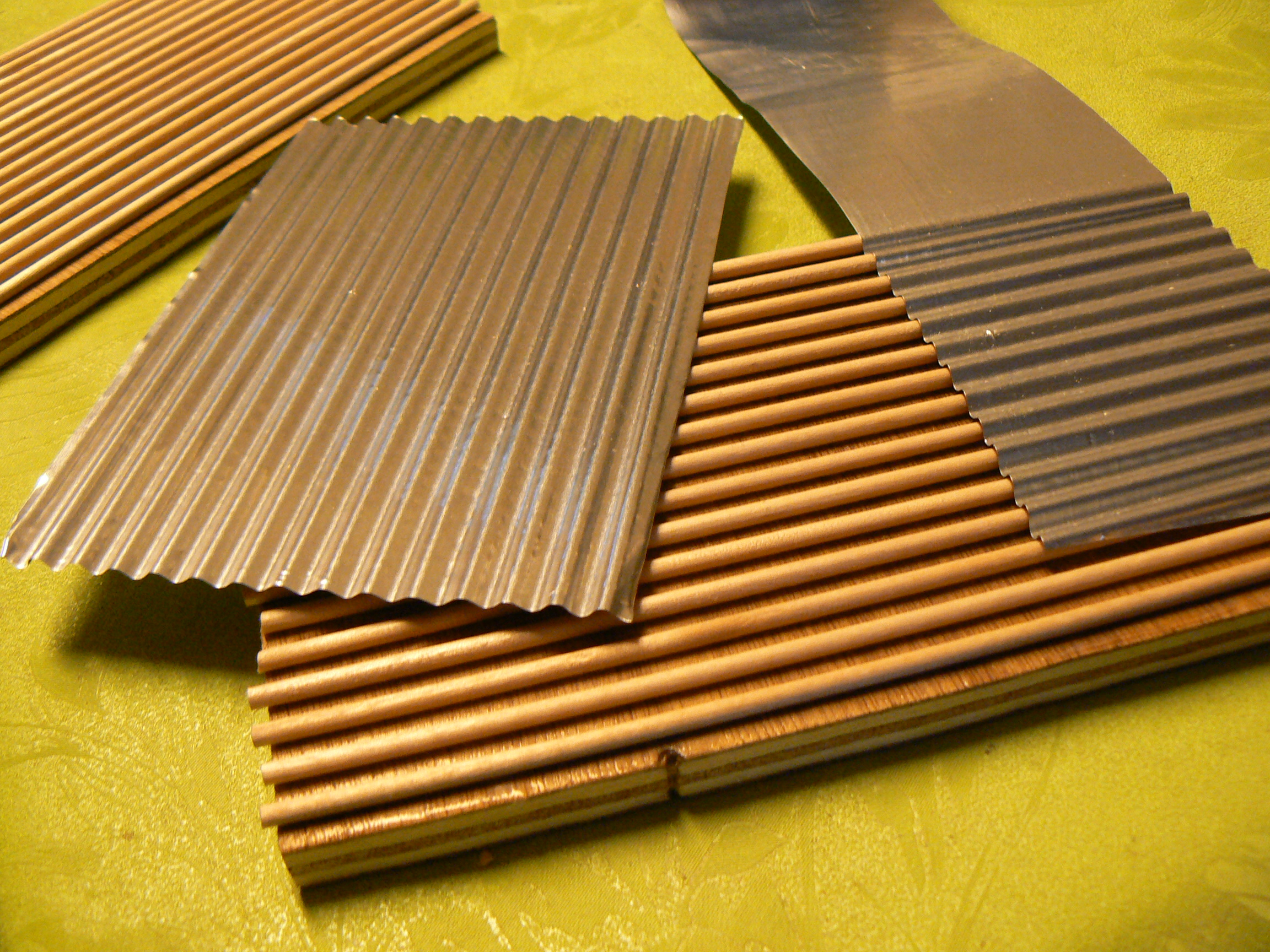

Ta charpente me plait bien, comme les tôles ondulées.
Tu les fais comment ces tôles, je vois qu'elles sont en un seul morceau.
Jean Michel

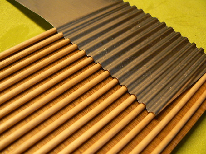

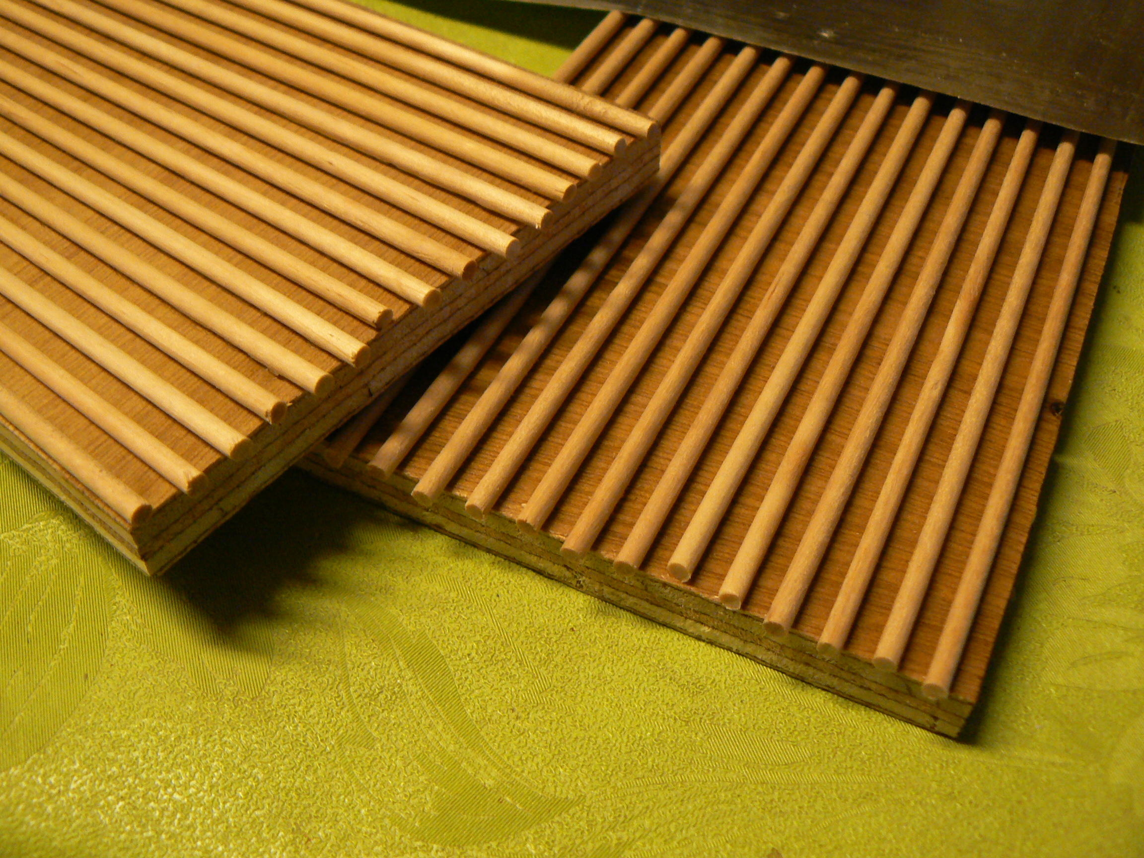

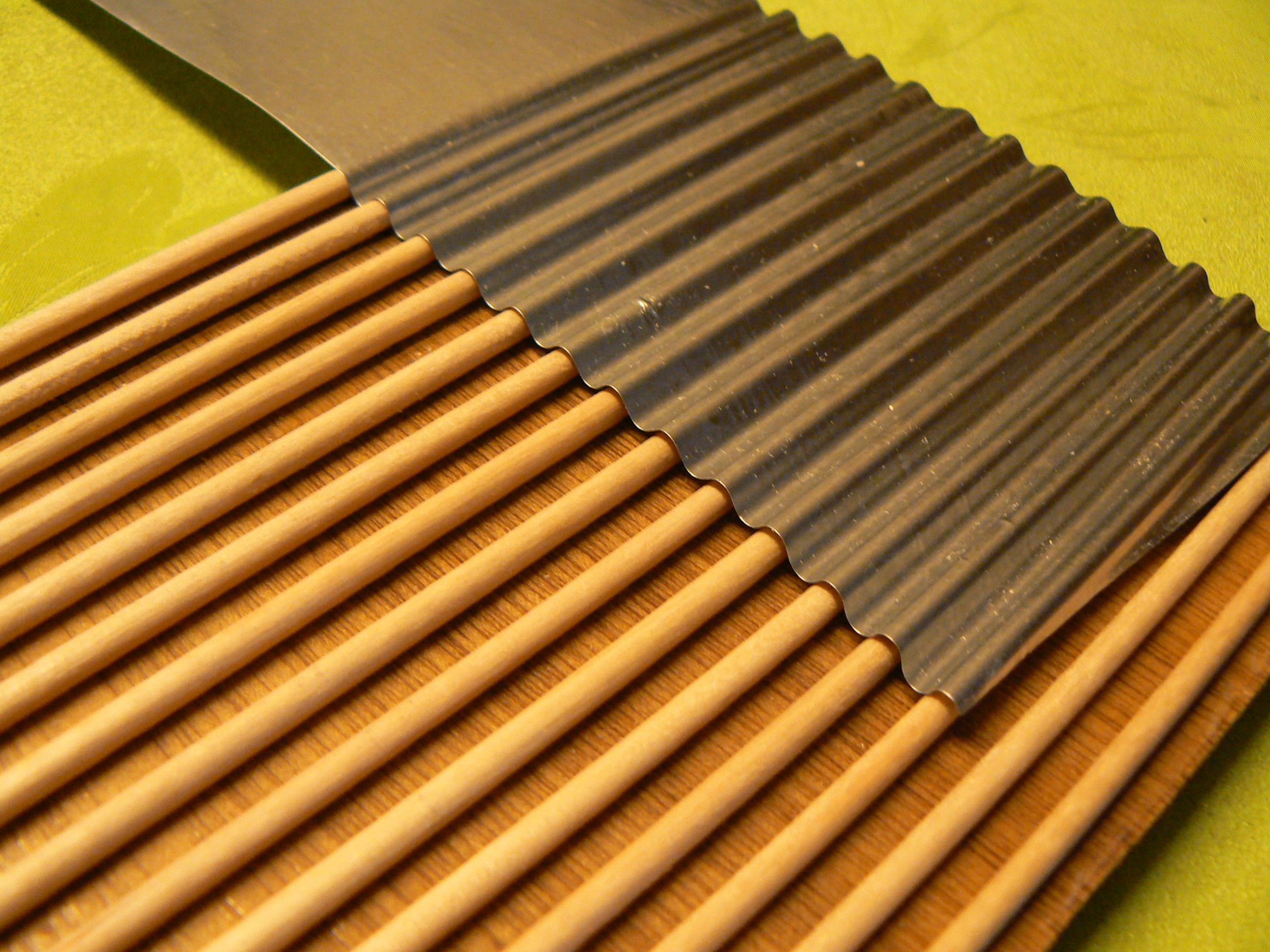

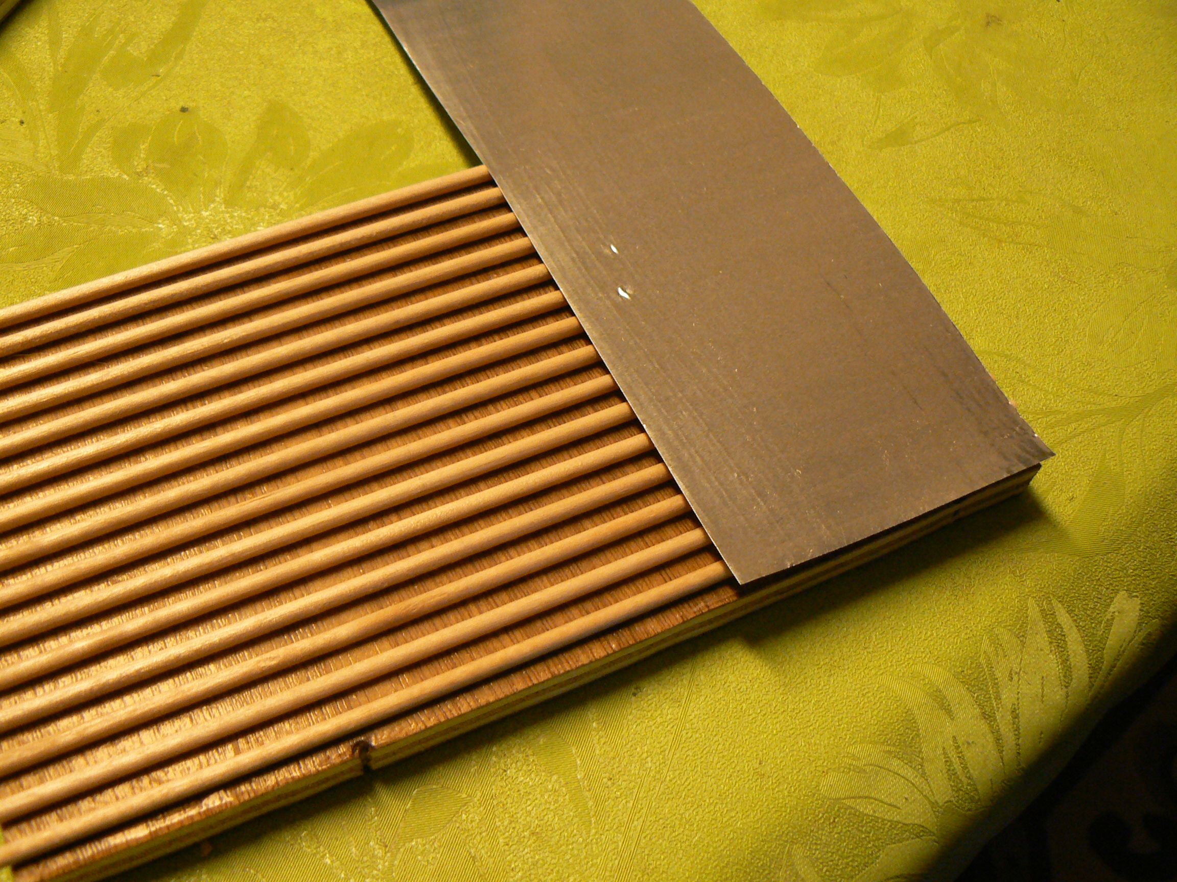

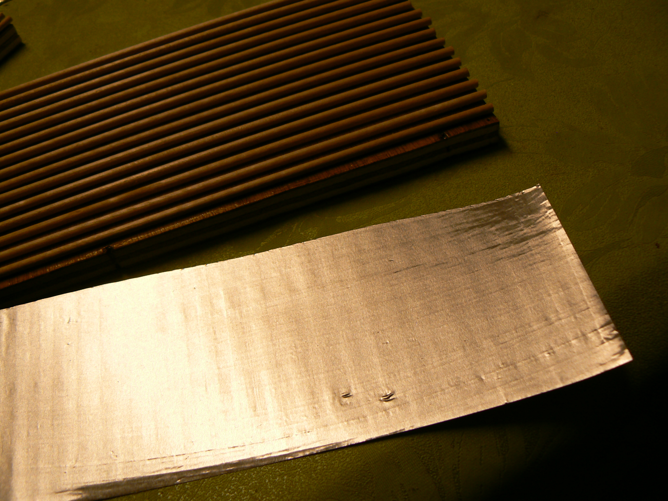

Messagepar cloclo57 » 14 06 2015 à 19:11
Bonsoir a tous
Une astuce pour réaliser de la tôle ondulée pas cher et a la dimension voulue:
- d'abord 2 chutes de contreplaqué 10mm épaisseur de format identique
- des baguettes en bois dur du diamètre voulu selon l'échelle collées en parallèle en laissant un espace d'une plus un peu de jeu
- refaire la même opération pour le 2em morceau de bois
- une fois bien sec on peut intercaler une feuille d'alu ( métal a repousser on en trouve dans les boutiques d'art graphique )
- dernière étape on écrase soit a la main ou avec le pied selon l'effort demandé pour obtenir notre fameuse tôle
Voici quelques photos pour illustrer mon explication

Messagepar ptitrain » 14 06 2015 à 20:10
j'utilise la même méthode pour le ho, mais avec des cure dents et de la barquette alu :D
Par contre je ne pense pas qu'il existe des plaques de cette taille d'un seul tenant. Avis perso ;)
