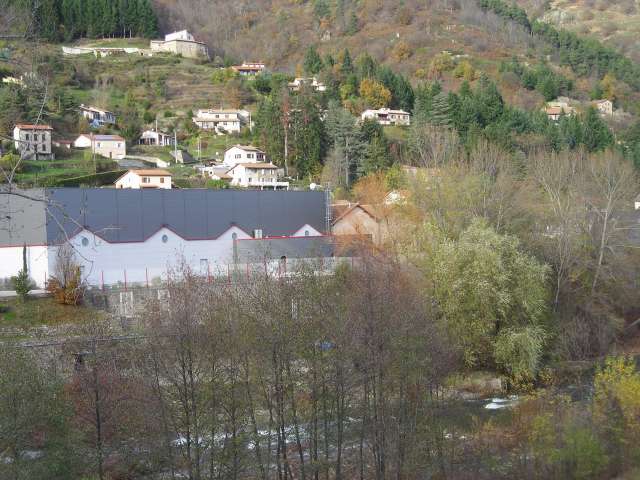

Alex07 a écrit:Chamb07 as tu la possibilité de prendre en photo une des fenetre du dépot à locomotives? En principe en montant le talus côté Eyrieux c'est possible sauf si ça ne l'est plus !
chamb07 a écrit:impossible les fenêtres sont noyées dans le nouveau bâtiment, seul les yeux de boeuf restent visible mais de loin et difficilement.
Photo 1 903_PhotoRedukto.jpg (50.67 Kio) Vu 4223 fois
Sont-ce vraiment les restes du bâtiment d'origine ou est-ce une fantaisie remarquable idée de l'architecte ??? :F9
Regarde la différence de niveau avec le bâtiment suivant... :?
N'y a-t-il pas là un reste original ??? :F9
On s'y perd... :D3
Pierre. :maitre:

L'homme du pire caddy a écrit:
On s'y perd... :D3
Pierre. :maitre:
On voit le bâtiment d'origine avec le crépi rose.
La structure métallique a été construite entre 2002 et 2012 puisque'ils ont rasé (oui carrément !...il ne reste plusque le RdC/sous sol de visible le long du chemin qui longe l'Eyrieux) le bâtiment qui faisait office de Logement du chef de dépôt et de magasin... (j'ai dessiné les plan en papier déjà, voir également les photos de mon module construit en 2011 : on voit le bâtiment avec toi à double pente )
Ce que je voudrais c'est une photo des fenêtres d'origine qui sont sur la facade en crépi rose.

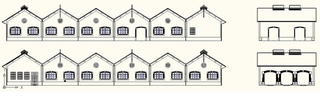

Messagepar Alex07 » 28 10 2012 à 18:57
Avancement aujourd'hui du plan de la remise
:ipb-251
Prochaine étape un plan des portes des entrées triple (j'ai fait les charnières là...!)
Le plan ce la remise colle à la réalité car réalisé à partir des nombreux ouvrages que l'on connait et de mes relevés sur site #B5 (après y aura toujours quelques détails approximatif mais l'essentiel est là :-P )
La suite bientôt

Messagepar YVES » 28 10 2012 à 20:03
C'est super. Mais... Pourras-tu ajouter l'échelle sur les prochains plans ? C'est toujours utile pour la lecture et l'interprétation.
Merci.

Messagepar Alex07 » 28 10 2012 à 22:17
Là pour l'instant c'est taille réelle ^^
En fait je compte rajouter une cartouche mais faut que je vois avec le BE cette semaine pour qu'ils m'explique comment insérer et mettre en page :mrgreen:

Messagepar YVES » 29 10 2012 à 13:38
Merci de tes efforts. Les plans sont biens. Peut-être une reproduction carton éch. 1/1 ???

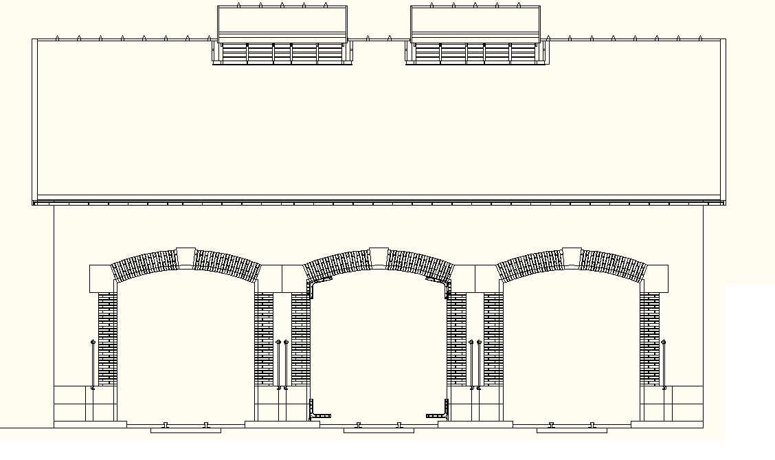

Messagepar Alex07 » 29 10 2012 à 22:48
BLAM BLAM !
D9
Sauve qui peut !
Pour vous donner une idée, la largeur des fenêtres est de 250 cm (hors parement briques/pierre)
Au 1/87e le bâtiment fera 66 * 17 cm ! Dans la vraie vie = 57.5 m par 14.8 m en gros
