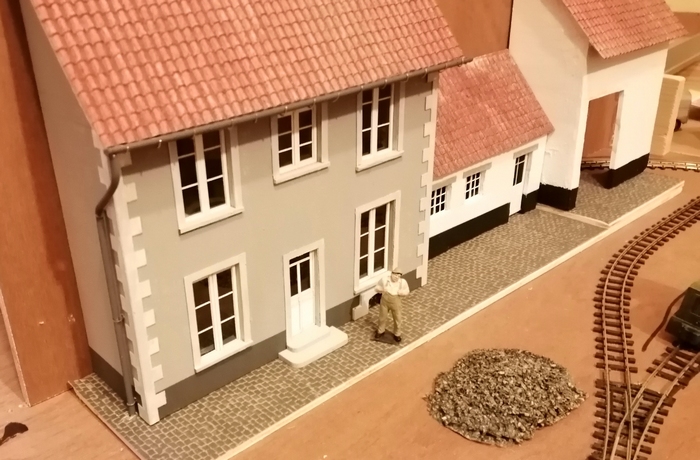

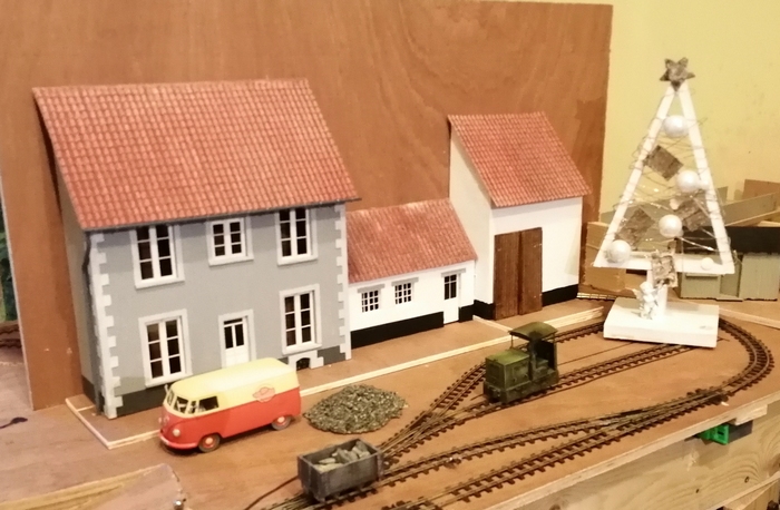

On prévoit parfois trop de temps pour certains travaux ... hier, travaux dans la maison, menuiserie et peinture ... et j'envisage la journée pour terminer .. bah ouiche, tout se déroule mieux que prévu, et avec l'aide de Mme Pélican, c'est plié dans la matinée .. et j'ai mis à profit l'après midi pour chipoter sur les bâtiments
J'ai abandonné le pignon de la grange en pierre de taille : ça ne correspond pas au bâtiment, et donc, il faut mastiquer pour cacher la tranche visible du carton plume ..
C'est ici qu'intervient l'histoire des travaux domestiques : conseillée par son spécialiste en peinture, Mme Pélican a rapporté un enduit pour reboucher les petites imperfections .. test sur le carton plume ... génial ... enduit ultra fin, qui se place avec une petite spatule, et qui devient lisse au séchage, et sans retrait
le produit : marque Boss Paints, nom : Multifill
Résultat sur la grange :
Remarquez aussi les linteaux sur le labo, et le sapin de Noel déposé par Mme Pélican :rod_coeur

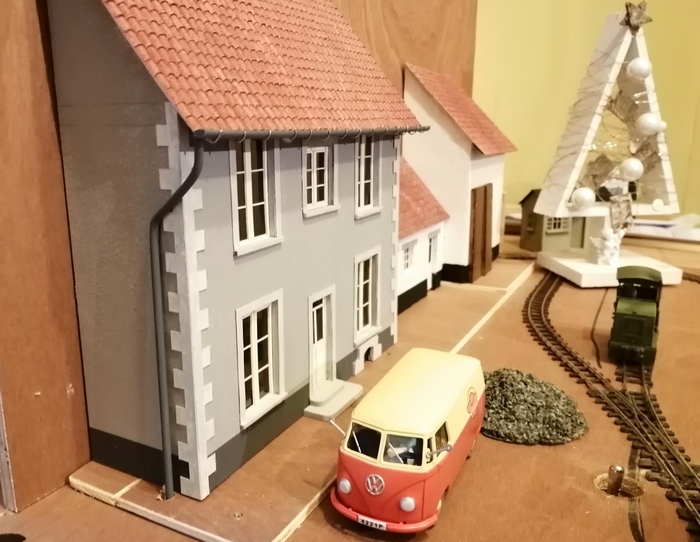

J'ai aussi posé la gouttière à sa place, reste à la fixer au mur ...

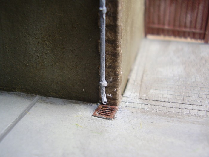

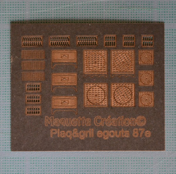

Pour la gouttière il va manquer les regards #B5
Existe au 160e,72e et 43,5e
Re: Les Confits des Ments .. OF, Ovn
Messagepar pelican » 12 12 2020 à 10:08
Heu ... pas aux confits des Ments : le tuyau plonge dans le sol, et picètou ;)
Belles pièces .. à mettre sur la liste pour une prochaine commande :F5
Messagepar Kazh du » 14 12 2020 à 21:48
Alors tant qu'à faire, un petit rectangle en carton fin qui fait juste une trappe de regard (j'ai ce genre de truc sur une de mes gouttières). #B6
Messagepar pelican » 17 12 2020 à 09:52
Tant qu'à faire .. un trou dans le trottoir, et zou ... ;)
On mettra sans doute un peu de végétation pour masquer le trou ...
La descente d'eau est fixée au mur avec 3 colliers ...
Admirez les trottoirs en pavés ... Redutex .. on ne voit pas la jonction entre les plaques ;)

C’est chouette ! Et c’est quoi l’astuce pour avoir une jonction invisible entre les morceaux de redutex ? Parce que je trouve ça franchement moche (quand on voit la jonction, ne nous méprenons pas :rod_siflet ).
Pierre-Yves
Messages: 237
Enregistré le: 17 02 2016 à 21:10
Messagepar pelican » 18 12 2020 à 09:29
C'est tout simple : il faut découper les plaques en suivant un rang de pavés, commencer par la jonction, et découper la fin du trottoir .. bien appliquer lors du collage
En regardant bien, on voit la jonction sur la photo, au niveau de la porte du labo ... en réalité, c'est invisible ;)

Ok, vue la jonction !
Bon, faut vraiment la chercher ... Merci pour l'astuce ! :maitre:
