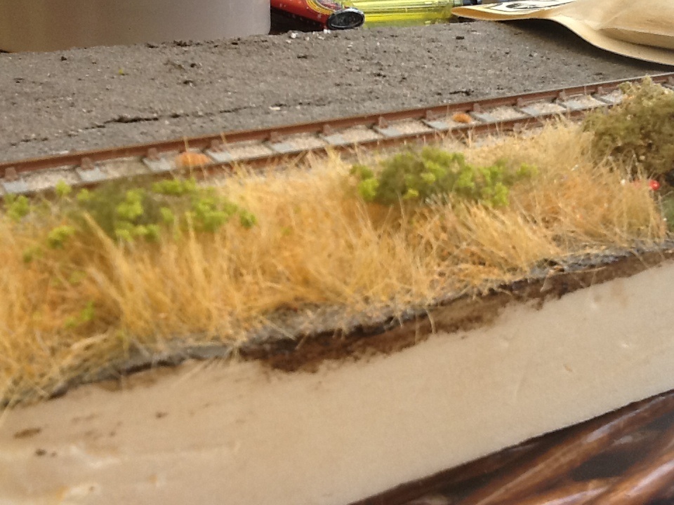

Des techniques alternatives au grassmaster existent.
L'application "en cigare" marche bien pour des herbes folles.
Re: Projet HOe - Le Quivaoù
Messagepar Storm » 21 07 2014 à 18:56
J'ai testé et je confirme :maitre:

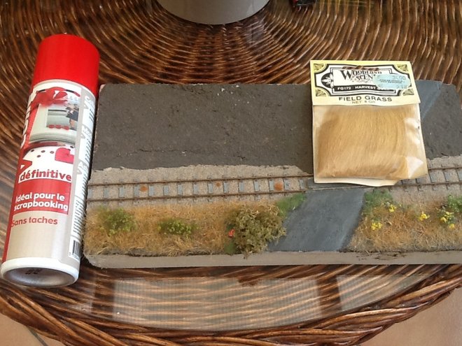

Messagepar Tyrphon » 22 07 2014 à 00:13
Oui, mais si je ne trouve pas de perruque, vais-je être obligé de couper les cheveux de ma blonde? C7
Blague à part, quel type de colle en bombe utilise le monsieur?
Messages: 8567
Messagepar sash28 » 22 07 2014 à 06:47
Cette chevelure, à part directement sur les femmes qui risquent de ne pas apprécier, on la trouve où? C'est un truc de plombier non?
Pour la colle je pense que c'est de la néoprène tout simplement.

Messagepar Storm » 22 07 2014 à 17:51
Non, trop frisés :E1 :rod_siflet :rod_mdr2
Bon, sinon, les "poils" sont des fibres longues recoupée, on en trouve chez Woodland Scenic et surement ailleurs en différentes teintes. Pour la colle… Bref, voilà le matériel et ce que ça donne au premier essai par un gars pas spécialement doué en décor… :rod_siflet
