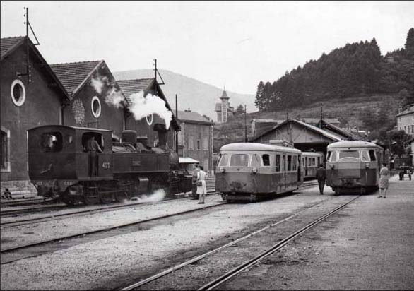

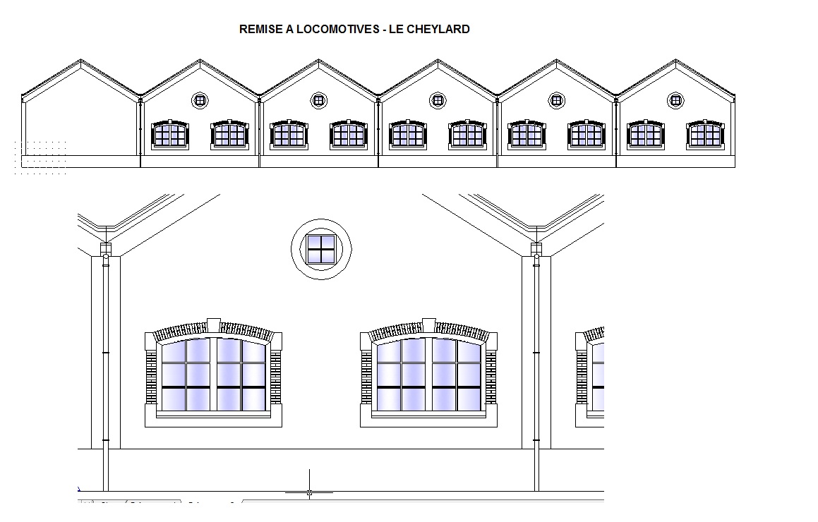

Aujourd'hui je me suis attaqué à un gros morceau : le plan au 1/87e de la grande remise (triple) à locomotives : j'ai passé l'après midi à recouper et contrôler les côtes que j'ai pu relevé sur place et à partir des livres et autres archives. Puis j'ai esquiisé un premier plan (plus un crobar qu'autre chose)
A noter qu'au début cette triple remise qui est constitué de 6 corps de bâtiments comportait à l'origine des évacuations pour la fumée des locos sur les 3 premiers corps côté portes d'accès aux locos.
Par la suite, avec la reconstruction lié aux bombardements de l'attaque du Cheylard par les Allemands, il y a ces évacuations uniquement sur le 1er corps puis sur le 6e . Pour le premier je comprends vis à vis de nos chères Mallets mais pour le 6e j'imagine que c'était pour évacuer des fumées de l'atelier qui se trouvait tout au fond !
Il me manque une photos des grande fenêtres qui donnait sur la cour entre le BV et la remise... Quelqu'un à t-il une photo? Je peux me débrouiller avec ce que j'ai mais c'est pour affiner quelques détails
Pour le plan du château d'eau, j'ai fignolé quelques détails. Pour lui c'est fini! Va falloir réfléchir au moule de la base :-P
Au fait, c'est quoi ce truc ? On dirait deux voitures type cage à poule avec un tas devant mais ... bizarre ! Des suggestions?
La photo date des année 1910/1920 environ après l'agrandissement de la Gare de 1903, hors BV et Atelier de peinture qui ont suivis dans les année 30 de mémoire (les bâtiments ont déjà un peu vieilli ou salis par les fumées)

Effectivement c'est deux voitures cages à poules peut-être 1801-1802. le tas devant c'est un défaut de la photo ou de la fumée.

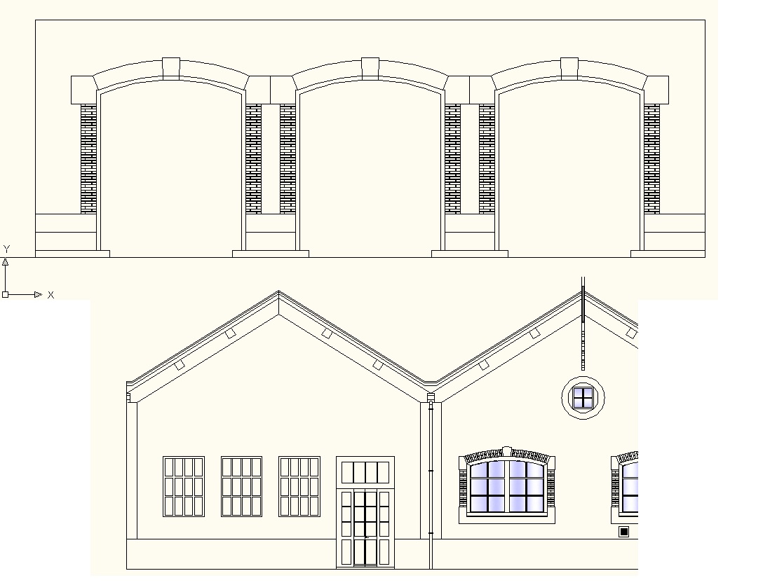

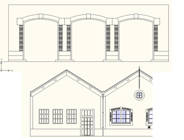

Voilà où j'en suis avec le logiciel de DAO (j'ai laissé tombé la planche à dessin :rod_siflet ) Heureusement y a les menus d'aide!

Alex07 a écrit:(...) j'ai laissé tombé la planche à dessin :rod_siflet ...
Ah zut ! encore un bastion de résistance qui tombe... :? ;)
Beau dessin en tout cas ! #B6 . Aucune photo d'époque que j'ai consulté ne permet de distinguer les joints entre les pierres des appuis de fenêtres, effectivement seule une photo récente permettrait d'en juger...

Alex07 a écrit:j'ai laissé tombé la planche à dessin :rod_siflet
Moi aussi je fais tous mes plans avec l'outil informatique. Mais j'ai bien aimé les plans 'à la main' d'Alex07, ça rappelait les plans d'origine, fait il y a une centaine d'année.
Quel logiciel utilises-tu ? j'aime bien le rendu des fenêtres.
Christophe_Menier
Re: Projet HOm Gare CFD Le Cheylard
Messagepar Alex07 » 21 10 2012 à 15:02
Merci pour vos encouragements !!
J'utilise un logiciel du bureau, Autocad 2010
Cela faisait plusieurs fois que je tentais de l'utiliser mais ses menus complexes me rebutaient. Finalement hier j'ai eu le "déclic".
Par contre je n'ai pas encore trouvé comment imprimer au 1/87e #A8
Les valeurs que je rentre dans le logiciel sont en valeurs réelles suite paramétrage initial
Il faut aussi que je vois comment créer ou insérer une cartouche :D3 Je demanderai au BE demain !
Voici l'avancement d'aujourd'hui (arrête là sinon je vais plus supporter la souris! :( ) : j'ai créé les support de ligne aérienne, j'ai quasi fini la façade côté atelier et j'ai commencé le côté triple entrée locomotives. Faut que je fasse les "mini toits" pour les fumées/aération aussi

Alex07 a écrit:Par contre je n'ai pas encore trouvé comment imprimer au 1/87e
Pourquoi n'as tu pas fait ton plan directement au 1/87ème ?
Tu devras faire une mise à l'échelle,via une transformation.
Christophe_Menier
Messagepar Kazh du » 21 10 2012 à 22:27
Autre solution, faire le dessin en grandeur nature puis le réduire au 1/87 par l'icone "échelle" (un carré en bas à gauche d'un autre).
Et ensuite l'impression sera elle faite en échelle 1:1, par conséquent au 1/87 #B5
