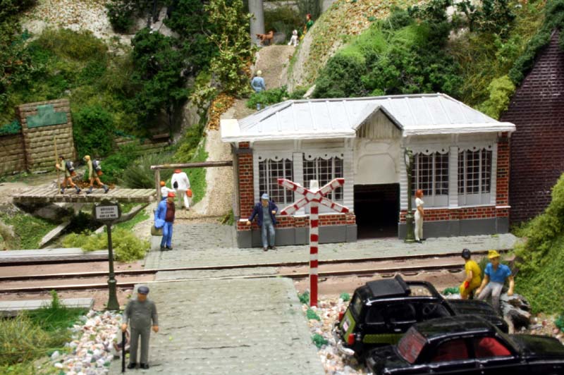

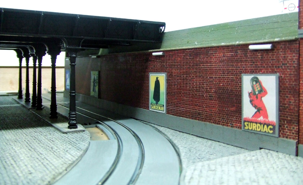

Ma solution pour les murs de briques:
C'est un carton d'environ 1 mm d'épaisseur. Il possède donc de lui même une bonne rigidité. Les briques sont en léger relief qui permet par brossage d'en marquer les joints. Sur les deux photos suivantes, toutes les briques que l'on voit sont faites avec ce carton: celles du mur avec les pubs, celles de l'abri de Groenendael et celles du mur de soutènement à droite de l'abri.

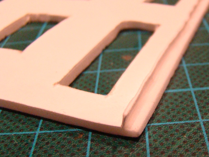

En attendant, j'ai gravé une nouvelle façade.
Dieu que c'est fastidieux de recommencer pour la sempiternelle fois la gravure pierre par pierre.
Mais bon, c'est fait.
J'ai quelque peu modifié ma façon de faire pour le raccord avec le pignon.
J'ai pratiqué une incision plus ou moins égale à l'épaisseur du mousse le long du carton à l'arrière.
Et hop, je replie vers l'intérieur. J'obtiens une belle équerre d'assemblage.
Y aura plus qu'à ....
Prochaine étape en attendant les briques, découper le pignon et la façade arrière et graver tout.
Et quelques essais de mise à la teinte avec terres à décors sur une chute de carton-plume.
