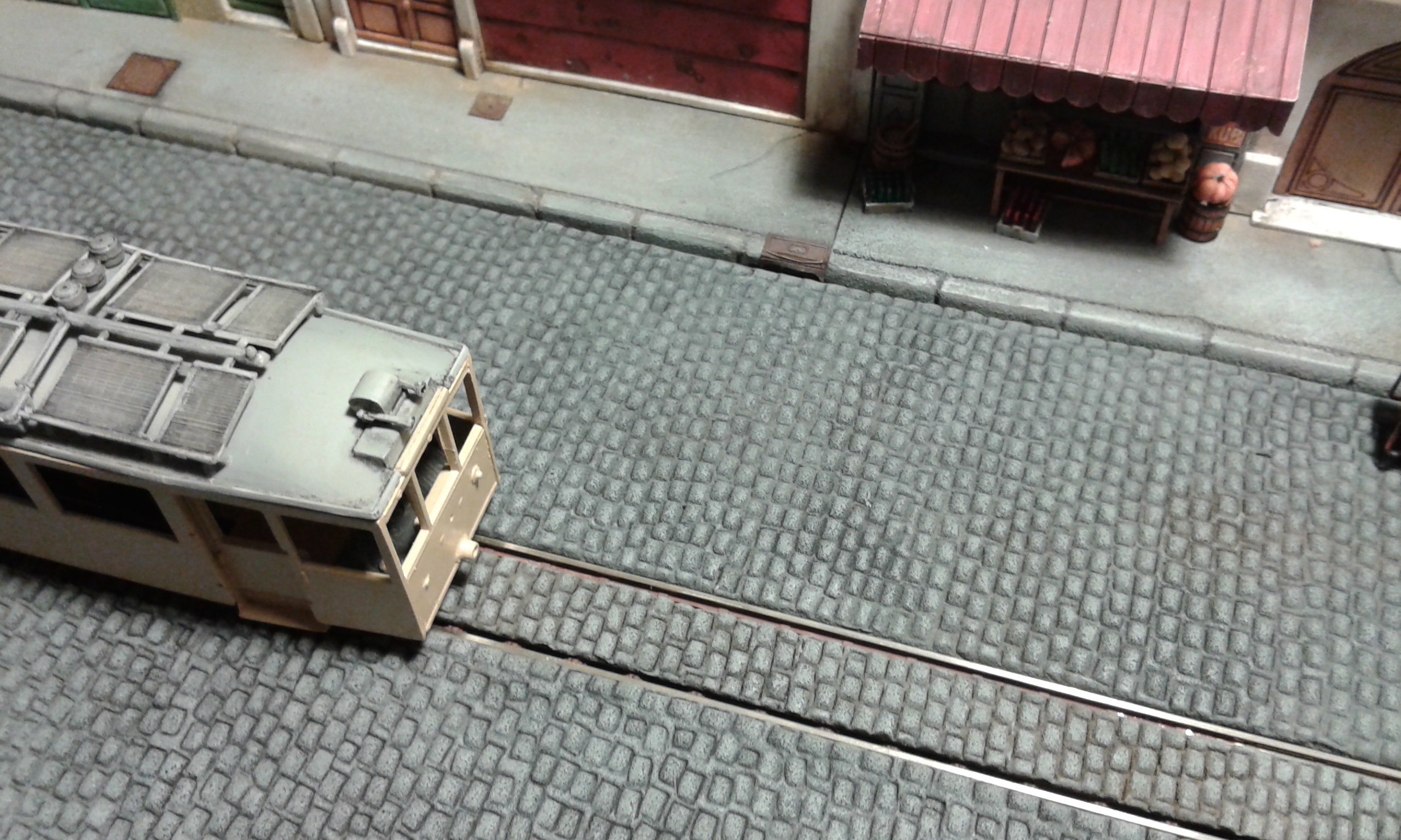

Messagepar ptitrain » 24 06 2016 à 09:18
Essai de voie "encastrée". Ça devrait le faire...
ptitrain
Messages: 3173
Re: 2 BIS rue de la gare
Messagepar pelican » 24 06 2016 à 10:01
faire bien attention que le rail soit légèrement surélevé par rapport aux pavés, sinon, l'autorail "monte" dessus, et s'arrête ! H4 H4 H4
j'ai du râper une partie dees pavés en IIm après une première circulation à cause de ça ! :H2
Messagepar ptitrain » 24 06 2016 à 10:18
J'y ai pensé ;)
La c'est juste un essai visuel, une épaisseur de carton adéquate sera placé sous les chaussée et sous la voie pour caler tout ça. Pour la partie centrale c'est déjà testé pour le passage du matériel roulant et ça passe #B6

Messagepar Patrick ze rabbit Deludin » 24 06 2016 à 10:27
Vi, et puis le passage du "nettoyeur de rails", gomme ou patin : j'ai eu la première fois le même problème que... d'autres (on ne va pas citer de nom :rod_siflet ). Depuis, extérieur comme intérieur des rails sont bien dégagés derrière les zoreilles.

Messagepar ptitrain » 24 06 2016 à 11:21
J'avais pas pensé au passage de la gomme :oups2:
Je vais donc revoir ma copie pour la hauteur si je ne veux pas "poncer" mes pavés H4
Merci à toi pour cette remarque :maitre:

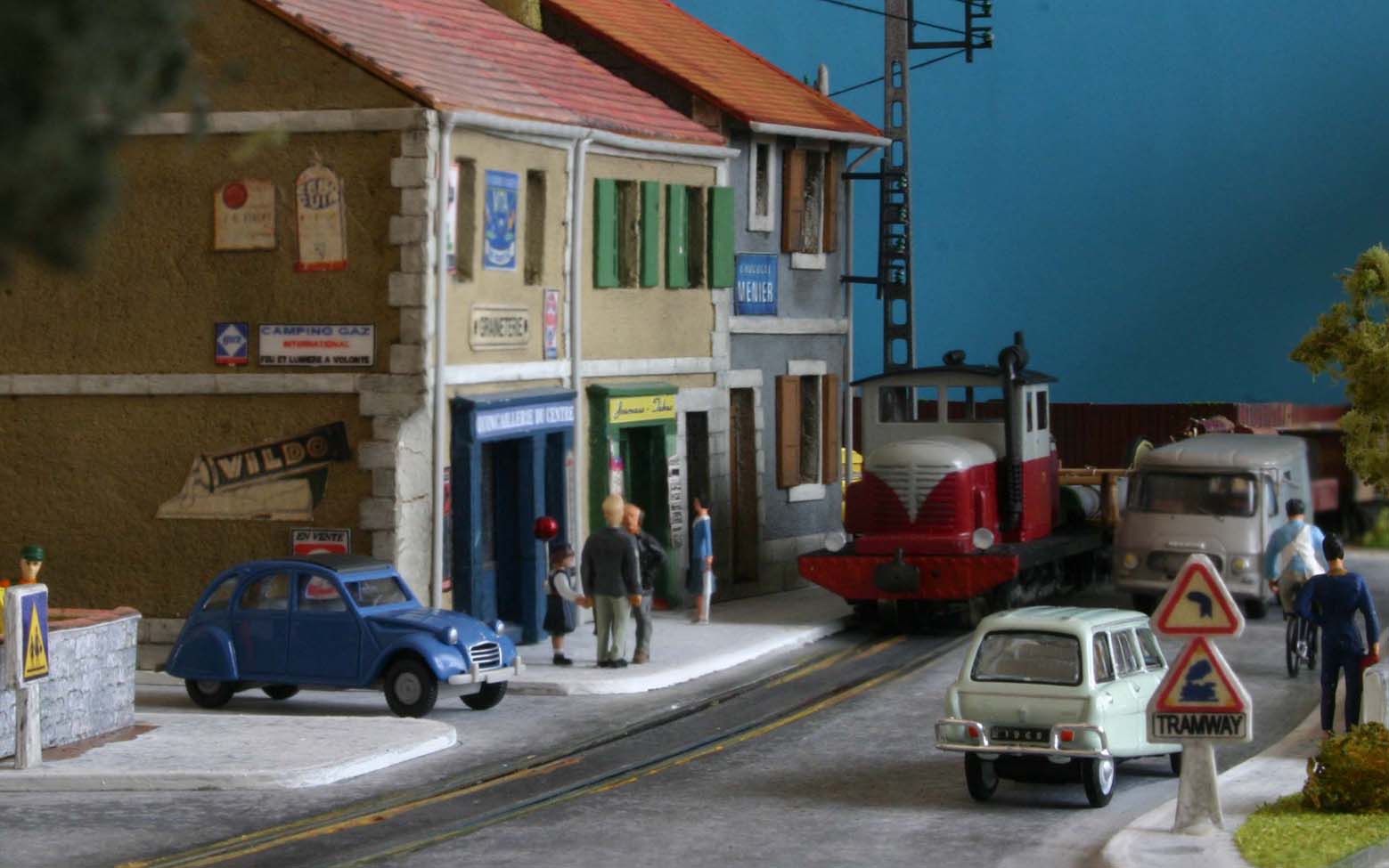

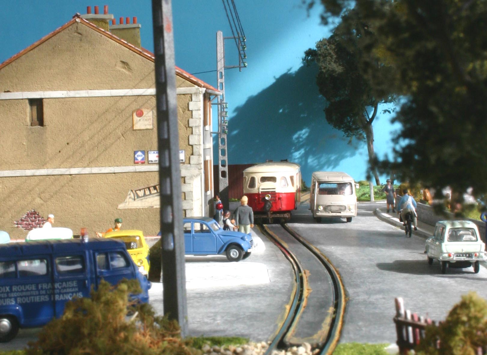

Messagepar Patrick ze rabbit Deludin » 24 06 2016 à 20:07
Je disais cela à cause de ma mauvaise expérience; là, j'ai le temps ce soir d'envoyer les photos :
Là, c'est le résultat aujourd'hui satisfaisant (de loin).
Au départ, j'ai bien pensé à mettre un contre-rail en N, donc plus bas, plaqué contre les tire-fonds de la voie (BEMO "lourd") et collé par l'intérieur à l'Araldite. L'enduit vient donc plus bas, guidé par ces contre-rails, il cache les plots de colle. Mais je n'avais pas pensé aux extérieurs de rails : l'enduit venant au même niveau, la cata au premier passage de la gomme Roco ! H4
Ça explique pourquoi, en regardant bien, le bord de l'enduit contre les rails est tout éclaté : gratté après coup avec le décor terminé ! J'ai dissimulé les éclats en peignant... couleur rouille ! :H2 À reprendre.
Et en plus, en pleine ville, avec les maisons collées en place... #B7 :C1 Comme quoi, il vaut mieux faire des essais avant le décor... ce que j'avais fait mais sans la réalisation de la rue. :oups2:
J'ai été fainéant, les pavés initialement prévus ont été remplacés par du bitume : j'avais fait un essai par empreinte, comme toi, mais c'était trop long...
Une bonne chose en H0m : la gomme Roco sur la tranche fait la largeur de la voie (bon, sinon, ça se recoupe). J'en ai d'ailleurs taillé une avec 2 "feuillures" qui nettoient aussi l'intérieur du champignon au passage.
Comme Pélican, j'améliore le passage du courant dans la partie encastrée à l'aide d'un bout de gomme collé sur une baguette. le bout de gomme est légèrement inférieur à la largeur entre rail et contre-rail. De plus en plus, à dire vrai H6
