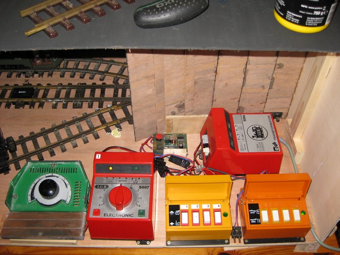

j'ai résolu le probléme de la différence d'alim entre les locos ! :ipb-251
j'ai récupéré un second pupitre de commande, et je l'ai mis en cascade derrière le va et vient : il régule le courant qui vient du va et vient !! le premier pupitre délivre une bonne tension pour faire basculer le relais du va et vient, et le deuxième régule la tension délivrée aux rails .. et aux locos !! ça fonctionne !!
de droite à gauche : à l'arrière : le transfo rouge qui délivre le courant traction, et le courant pour les aiguillage, et puis le module va et vient, devant : le pupitre de commande pour les aiguillages, le pupitre qui aliment les voies de garage, le pupitre rouge qui délivre le courant pour le va et vient, et le pupitre vert, qui capte le courant du va et vient, et qui le transmet vers la voie !
ça fait un peu usine à gaz, et câblage à la canard, mais ça fonctionne !!
on voit aussi 2 gros "sucres" noirs, pour déconnecter le va et vient, et raccorder la voie directement sur le pupitre rouge !
ça c'est pour jouer à la maison .. :rod_siflet

Il ne manque plus que la devise Schtroumpf..."pourquoi faire simple quand on peut faire compliqué" :prrrt:

le fil rouge sur le fil rouge et le fil bleu.... euh....

ce qui a de bien avec le système LGB ... c'est qu'on pouvait alimenter le réseau à partir d'une batterie 12 V ... à l'aide du pupitre vert, qui est prévu pour !! :rod_siflet
ce truc est plus que 20 ans d'age .. je ne crois pas qu'on puisse encore le faire avec le matériel actuel ! et surtout pas avec le pupitre rouge !

Le fil rouge sur le bouton rouge, le fil vert sur .....
Re: les tramways de Pelibourg
Messagepar pelican » 06 06 2011 à 22:58
Zébu a écrit:Le fil rouge sur le bouton rouge, le fil vert sur .....
lagaffe a écrit:le fil rouge sur le fil rouge et le fil bleu.... euh....
yen a un qui est daltonien ?? C7 :rod_mdr2 :rod_mdr2

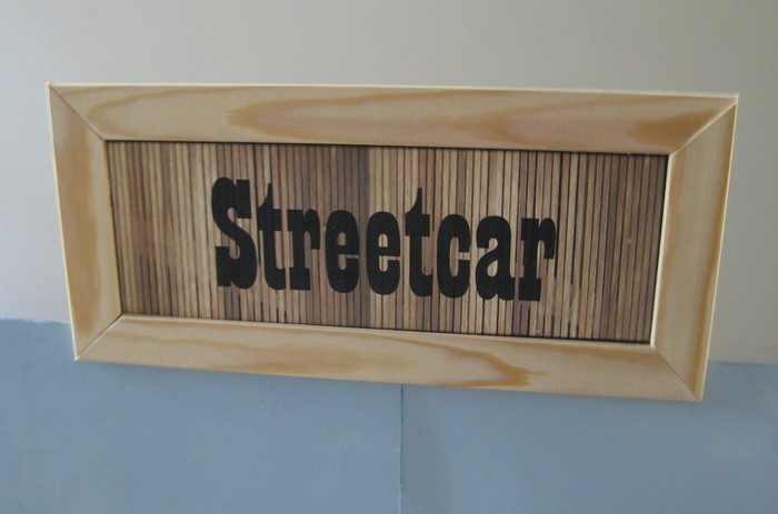

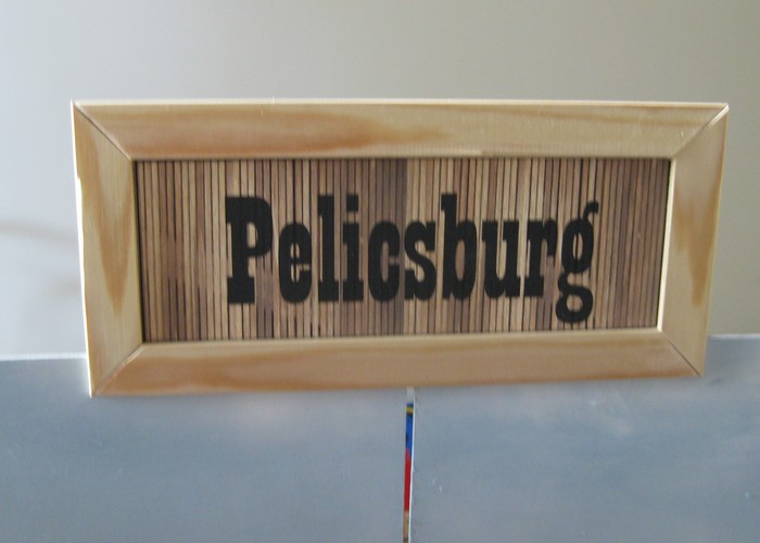

les derniers détails : les plaques avec le nom du réseau !!
ces plaques ne sont pas uniquement décoratives : elles servent pour rigidifier le raccord entre les fonds de décor

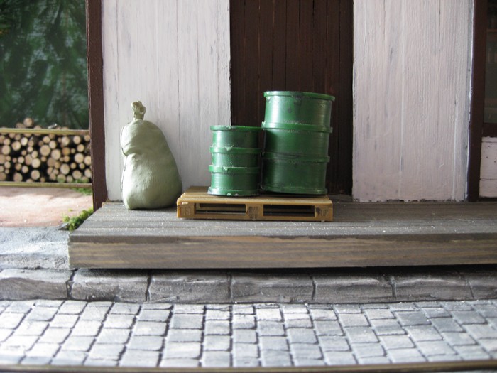

et puis, les patates, l'huile et le pétrole, avec le tas de bois pour le chauffage ! C7

Je savais que je l'aurais !
Tiens, à propos, la cabane avec les outils, finie ? Tu les a enfin mis ?
