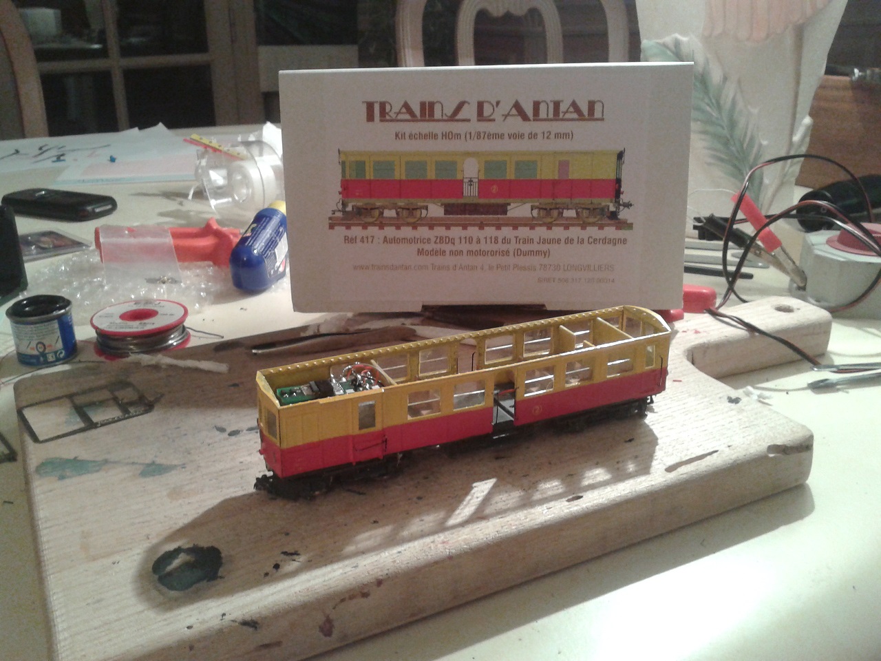

Messagepar Gallavael » 10 11 2013 à 15:50
Le train jaune arrive avec une première motrice en cours de finition

Messagepar 3DMetrique » 11 11 2013 à 00:28
Ou la la !!!! je vois quelque chose à ne pas faire, c'est d'enlever les carottes avant de coller la toiture, la partie au-dessus des portes est trop faible pour la solidité de la caisse. Faire attention en la manipulant.
Cyril
Messages: 3741
Re: Reseau HOm de Gaelaur
Messagepar Gallavael » 11 11 2013 à 01:13
J'étais sur que tu réagirais Cyril :H1 Je me suis dit on verra bien si ça tient, tant pis si ça casse.
La toiture est maintenant posée.
Je n'ai pas eu de grosses difficultés à monter le kit, si ce n'est les diodes, il faut vraiment être patient et minutieux H4 il y a des fils de partout.
D'ailleurs il y a une petite inversion sur la notice lors de l'alimentation du circuit imprimé entre les fils rouges et noirs ;)
Le seul autre petit problème que j'ai eu est le fait que la peinture jaune a eu du mal à tenir sur la caisse, et sur la toiture (peinte en jaune plutôt que gris pour des raisons esthétiques même si je n'ai pas trouvé de photos avec le toit jaune).
J'ai aussi eu le volant d'inertie qui avait tendance à toucher le lest que j'ai du limer.
Gallavael
Messages: 1586
Messagepar Storm » 11 11 2013 à 01:28
Pour la peinture jaune, on avait un peu ramé aussi… :rod_siflet :rod_mdr2 Problème de peinture pas assez couvrante, résolue en utilisant un apprêt blanc plutôt que gris mais ce fut un grand moment de solitude pour moi lors du stage :C6 H4

Messagepar 3DMetrique » 11 11 2013 à 02:26
Bon nettoyage de la résine et surtout attente de séchage des peintures d'au moins 24 heures avant masquage. Et pour le jaune, une sous-couche de blanc indispensable car les pigments jaunes sont transparents.

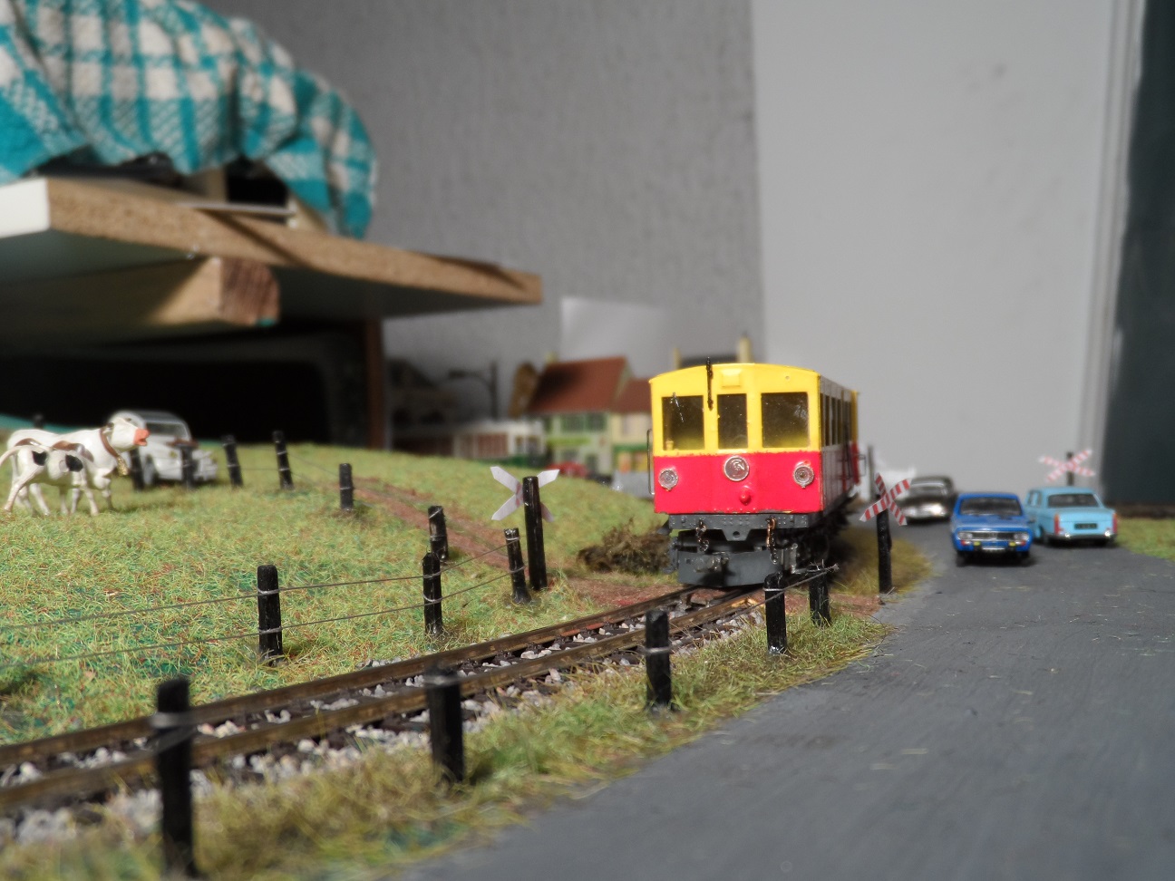

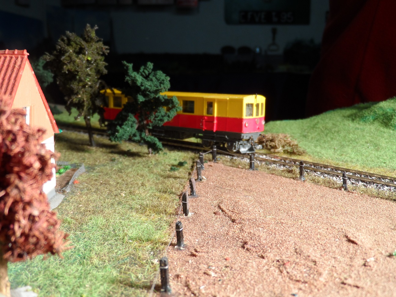

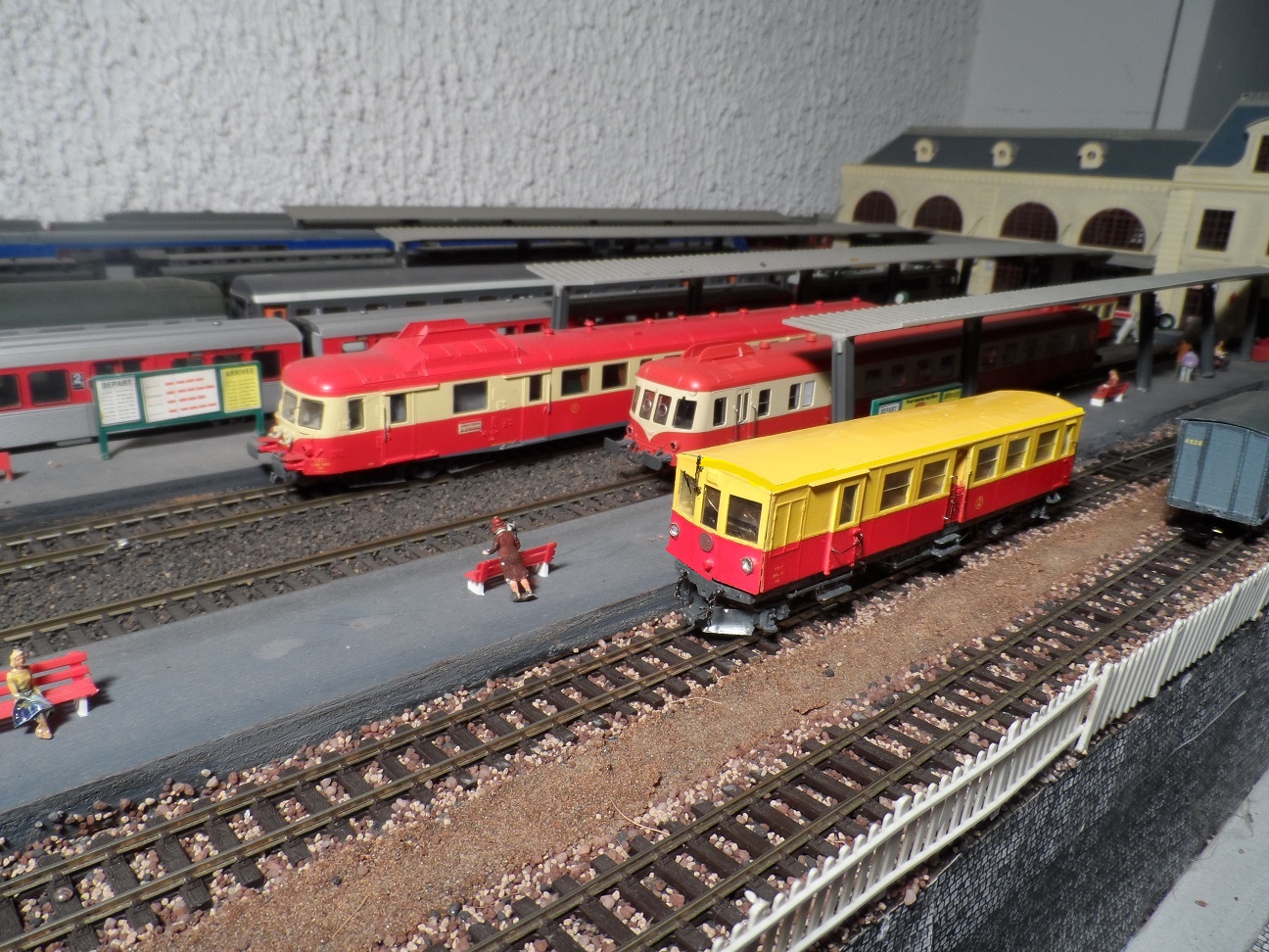

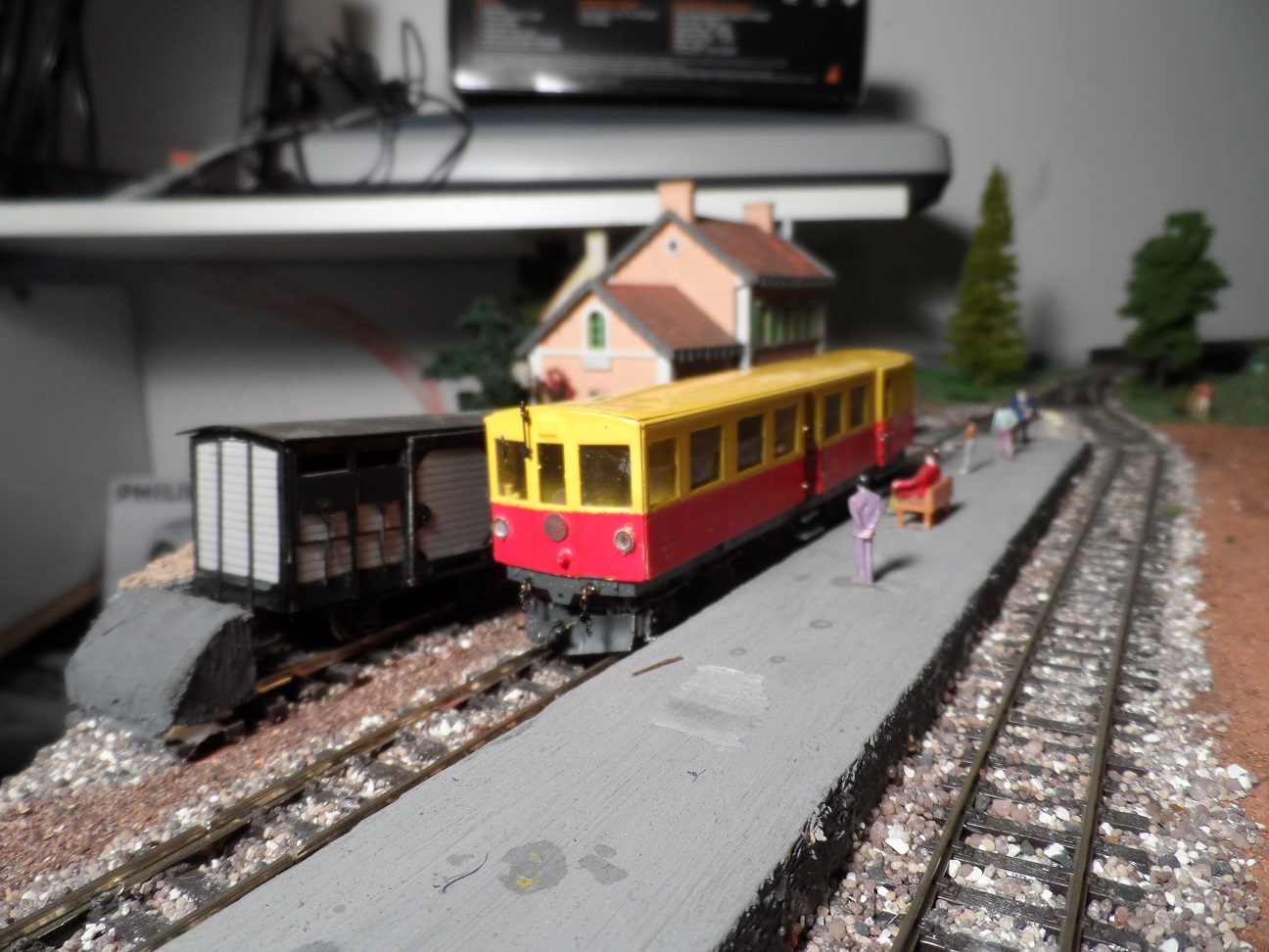

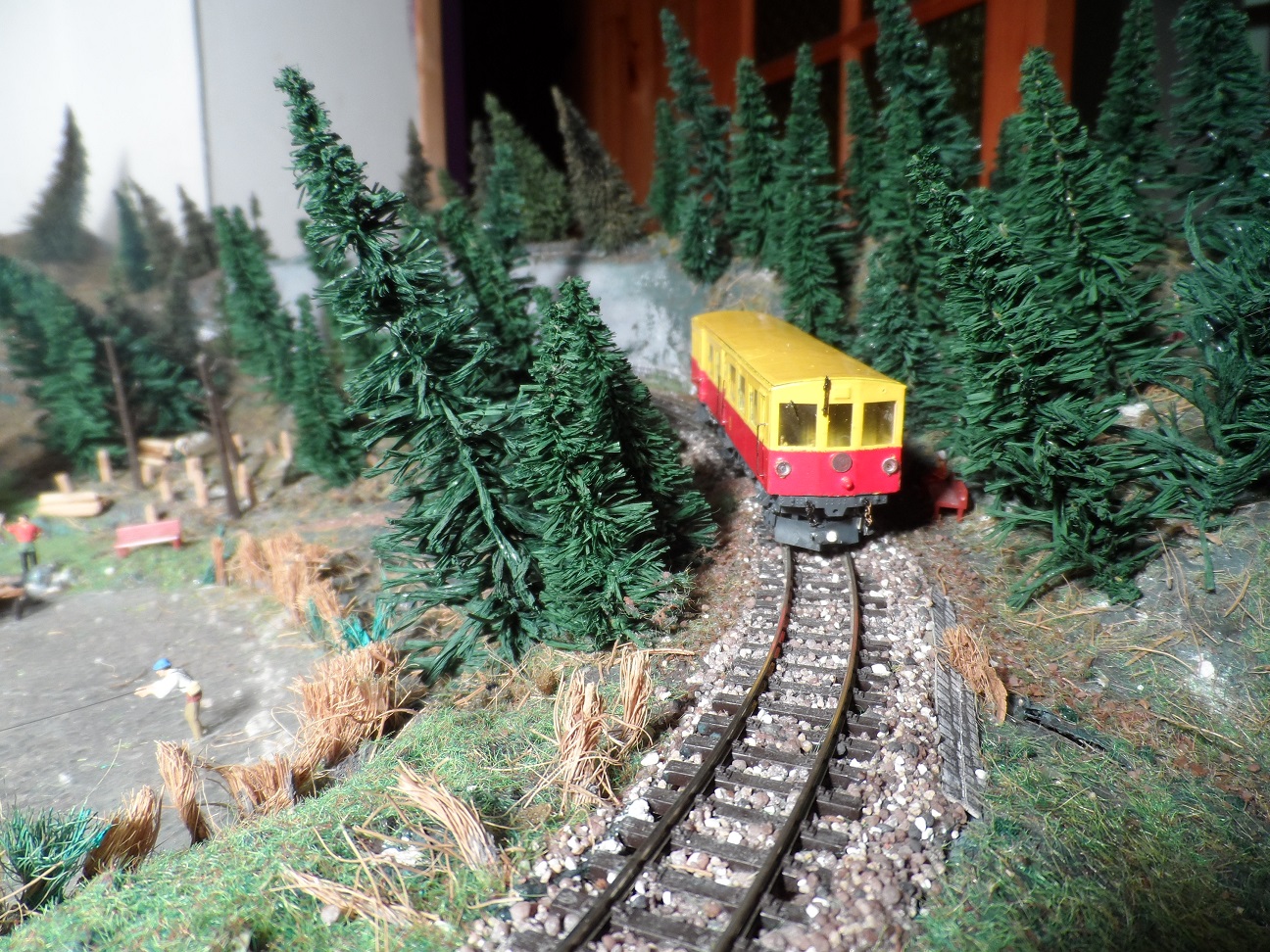

Messagepar Gallavael » 13 11 2013 à 20:31
Quelques photos de la Z100, dont une en gare de Cerdalpe qui risque de retrouver du trafic.
Il manque que le 3ème rail pour que ça rende bien, tant pis.... Pour ne pas irriter les puristes, j'ai pas posté la photo avec la correspondance avec l'A150D ;)
Gallavael
Messages: 1586
Messagepar Kazh du » 13 11 2013 à 21:18
Bon ben tu n'as plus qu'à poser le troisième rail #B5
très belle réalisation #B6
