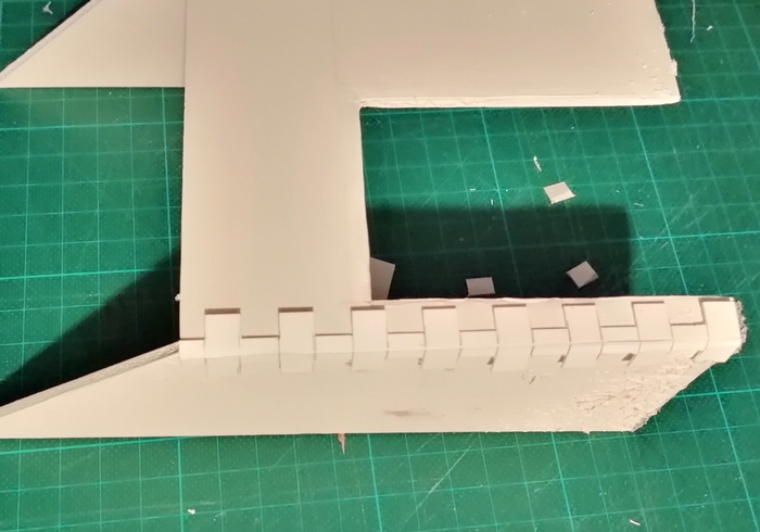

Bon, c'est pas tout ça, mais il faut continuer sur les bâtiments : comment cacher la tranche de mousse des découpes dans le carton plume H4
Test avec du Gesso ... bof .. solution,: des parements en carton pour camoufler ... :F9
Et aussi tôt dit, aussi tôt ... heu ... fait ... après une séance de découpe épique (et pique et colégram) j'arrive à un résultat satisfaisant :ipb-251
Bon, c'est pas collé, il faut d'abord faire l'autre côté, peindre les murs, les parements, et puis coller ...
Je montre ça tout fier à Mme Pélican ... ohh ... mais j'ai ça dans mes papiers ... :D3
Elle utilise des carnets de croquis, ce sont des blocs à spirales .. et quand elle a finit son dessin, elle découpe a partie perforée de la feuille, et c'est pile poil le dessin que j'ai eu tant de mal à découper ..
Et maintenant j'ai de quoi faire la suite, et Mme ne jette plus les petites bandelettes perforées H4

Me suis gouré dans mon découpage ... H4 H4 H4

Il m'avais bien semblé, le croisement des pierres d'angle ( je suis ni maçon, ni architecte..), une longue sur le pignon, une longue sur la façade, etc.... J'ais bon? :F5

Vi H4 H4
je vais découper le machin en deux, et recoller en bonne position :C6

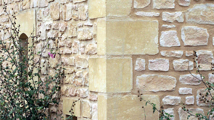

Voui, c'est ça : lorsque tu regardes l'angle "bien à plat" donc fasse au mur, tu vois une alternance de côtés étroits de la pierre (généralement autour de 30 x 30 cm pour du calcaire. Appelé la "boutisse", pour un montage identique avec des briques), et de côtés longs (30 x 60 cm environ, la "panneresse" des briques).
Et comme c'est croisé, à une boutisse sur une façade correspond une panneresse sur la façade en retour :
...cela dit, j'étale ma science mais je ne l'avais même pas remarqué :rod_siflet !

Messagepar Kazh du » 16 11 2020 à 19:26
pelican a écrit:Bon, c'est pas tout ça, mais il faut continuer sur les bâtiments : comment cacher la tranche de mousse des découpes dans le carton plume H4
Et d'après toi pourquoi je fourni dans mon kit des parements d'angle? #B5
Pour la mousse du carton plume deux possibilités, la première c'est ce que tu as été obligé de faire la seconde c'est de découper une bande à coller sur la mousse...faisable pour les ouvertures d'huisseries, les collages chant contre face mais dans ton cas ce ne serait pas très aisé.

Quant aux pierres d'angle de la photo, c'est original mais pas le plus courant.

Messagepar Sixtifs » 17 11 2020 à 08:43
Ce n'est pas le plus courant car il faudrait des pierres découpées en forme d'équerre.
La forme courante se fait avec une seul forme de pierre d'angle posée en alternance (gerbées ?).
M'est avis que la forme peu courante est peut être un déguisement en ciment ou enduit, pour donner une apparence jugée plus cossue à un mur tout en briques. C'est pourtant joli un mur tout en brique fait avec soin.

je voulais différencier le bâtiment principal et les bâtiments annexes, moins cossus .. mais avec les bords du carton plume, je vais devoir les camoufler avec des bandelettes de papier ...
les bords de la porte de la grange sont déjà camouflés et ça donne pas mal .. pour la découpe des pierres d'angle, c'est une erreur, mais en découpant en 2 parties, on va rattraper ... C7
