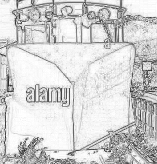

Ah oui, enfin un exercice intéressant C7 Tu as d'autres choses (docs) dessus? C'est une étrave montée sur un fourgon automoteur? Je connais mal le Train Jaune :oups2: Je ne sais même pas sur quoi Cyril s'est basé pour faire ses modèles :C6
Messages: 24054
Re: tren groc (le train jaune)
Messagepar déjipé » 03 06 2023 à 14:56
Je n'ai que quelques photos de ce genre là, dont une de face et une de profil, connaissant les dimensions des motrices (les fourgons chasse-neige en sont dérivés), il y a peut être moyen d'extrapoler pour avoir les cotes.

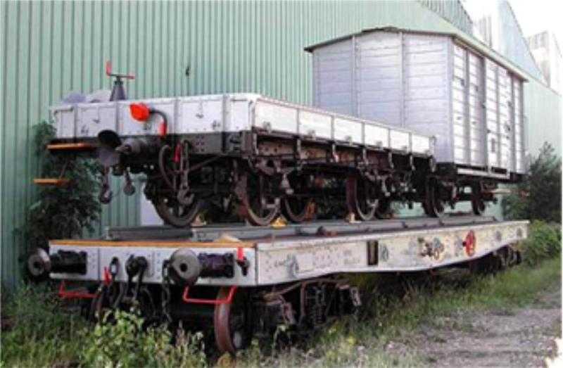

Salut Jean Pierre, en cherchant des infos sur les plats TP, j'ai trouvé ça:
Messages: 24054
Messagepar YVES » 25 06 2023 à 23:00
C'était ou ? et Quand ?...
:F9 :F9 :F9
Messagepar Storm » 25 06 2023 à 23:13
La photo vient du blog du Rail Miniature Angevin (RMA49) sans plus de détail sur la photo :oups2:
Messages: 24054
Messagepar Beyer-Garrat » 25 06 2023 à 23:24
Il me semble de mémoire que c'est photographié dans les réserves de la cité du train à Strasbourg (manque de
place pour les exposer) à vérifier. :maitre:

Pas de doute, ce sont bien des wagons du TJ, mais....la couleur ?
J'espère que s'ils sont exposés à la cité du train, elle sera revue, il ne me semble pas en avoir vu dans cette livrée, ou alors elle est ancienne .

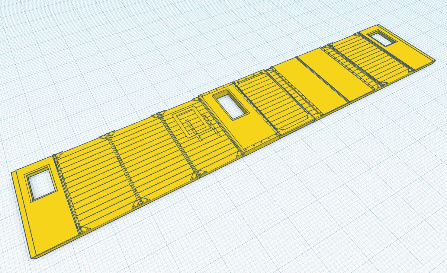

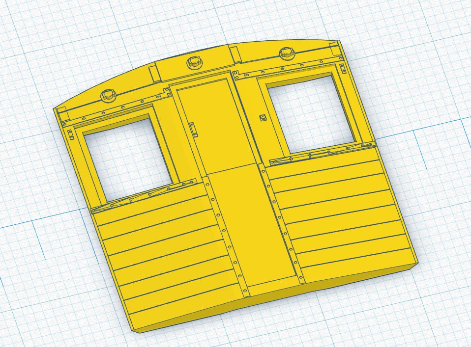

Je continue la conception (pour l'instant, l'impression viendra quand j'aurai tout dessiné) des fourgons chasse neige, pour l'instant , j'en suis au dessin des parois:
une face :
Un côté :
Il restera les châssis (pas trop compliqué) et les socs( beaucoup plus !)
pour la toiture, du classique: carton ou plasticarte.
Etant débutant en 3D, j'ai préféré concevoir tout cela en éléments séparés, dessiner un fourgon entier nécessite des compétences que je n'ai pas encore acquises, peut-être un jour....

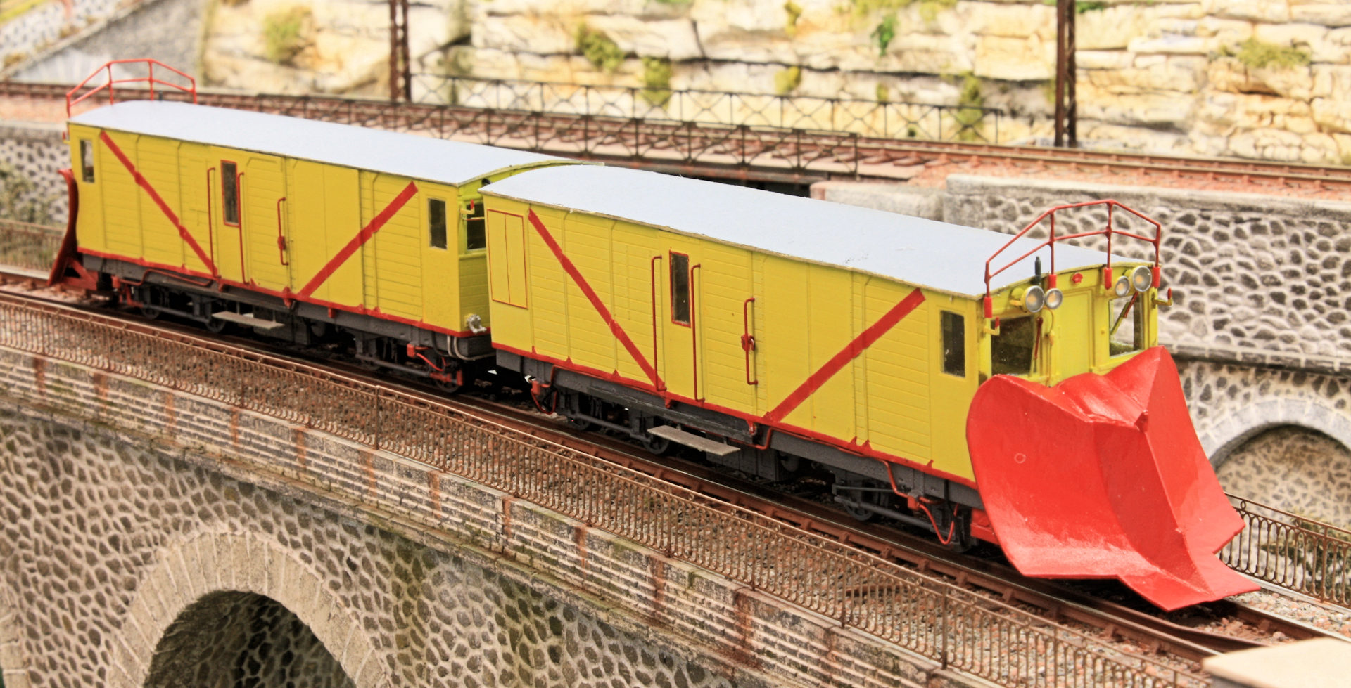

Bonjour à tous,

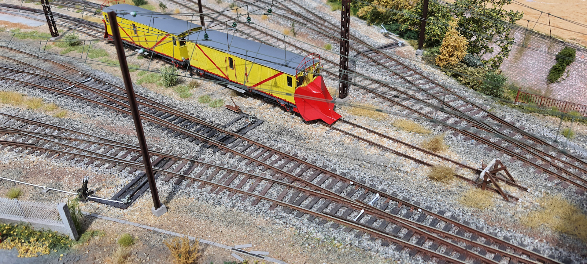

Je sors ce fil de son long sommeil, au bout d'un an, le couplage de chasse-neige est enfin terminé, j'ai longtemps buté sur la modélisation des socs, mais finalement, j'y suis arrivé. Après plusieurs expérimentations en matière d'impression 3D, le modèle définitif est sorti de la machine, il n'y a pas beaucoup de métal là dedans, même les roues sont en résine ! Ce sera un modèle statique, bien fixé en bout de voie sur le module concerné, stocké dans mon garage depuis le retour de l'expo de Chambéry....il y a plus d'un an.
le voilà non pas sur le module en question inaccessible pour le moment, mais du côté de la ligne des Causses, que l'on voit en arrière plan.

Beyer-Garrat a écrit:Il me semble de mémoire que c'est photographié dans les réserves de la cité du train à Strasbourg (manque de
Avec du retard à plus de 100km au nord à Mulhouse....

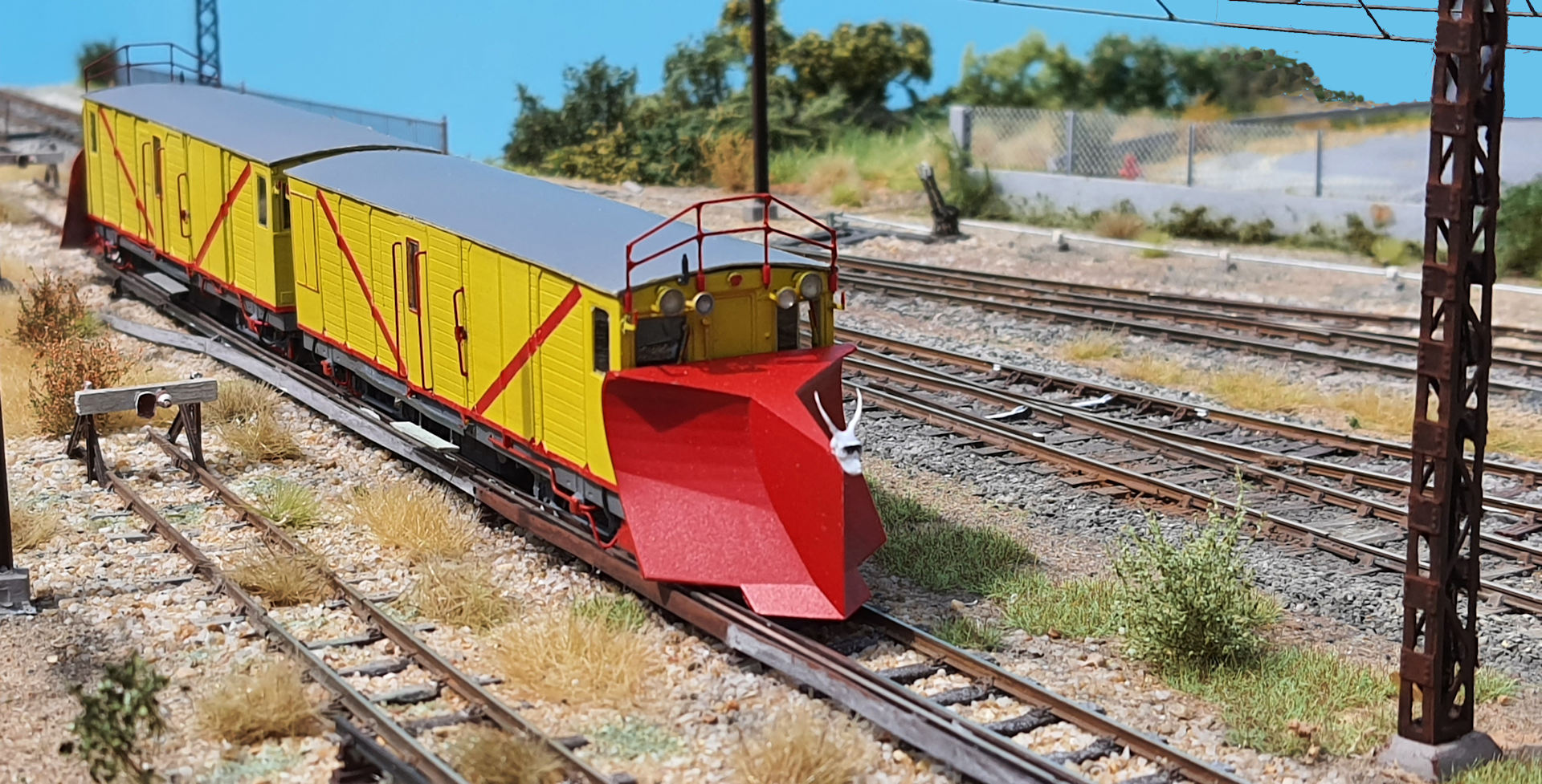

Messagepar déjipé » 01 06 2025 à 21:55
Bonsoir à tous,
Bien longtemps que je n'avais pas posté, le CN a enfin gagné sa place en bout de voie de garage, il a fallu attendre de pouvoir sortir le module concerné (forcément celui tout en dessous de la pile)

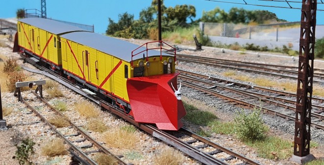

vu de plus près, et de l'autre côté:
Je continue sur les wagons trémie, et les autres wagons de service..lentement

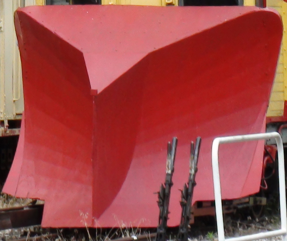

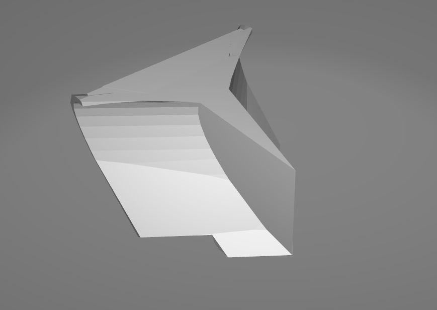

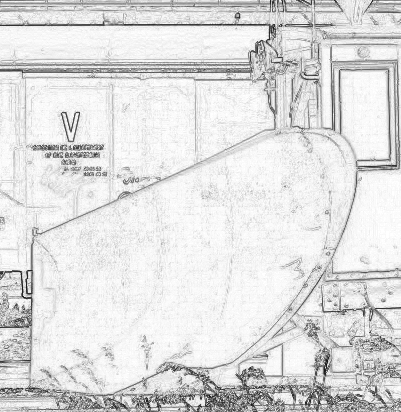

Ce fut un problème resté sans réponse satisfaisante....j'ai galéré jusqu'à la découverte d'un logiciel utilisant l' I.A. pour générer un fichier 3D à partir de photos.
J'avais essayé de dessiner les socs d'après ces photos:
soc avant devant.jpg (105.66 Kio) Vu 815 fois
soc avant côté.jpg (154.11 Kio) Vu 815 fois
Mais , n'étant pas assez doué en dessin, ca ne donnait rien de bon, et là...
à partir de ceci:
j'ai obtenu cela :
il ne restait plus qu'à ajuster les proportions, fignoler le haut et évider (l' i. A. me l'avait restitué en plein.)
