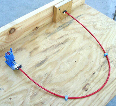

Ca doit se trouver relativement facilement. Ici par exemple :
http://www.hobbylinc.com/new-rail-blue- ... y-40018-10
Avec des commandes d'avion RC ça doit être fiable et pas de câblage électrique à faire :rod_siflet ça m'arrange....

Moi, j'en ai acheté une dizaine chez Micromark, mais si on ajoute flexibles et boutons spéciaux, on atteint le prix des Tortoise! J'ai donc bidouillé les commandes à base de fils d'acier en stock et de perles en bois achetées dans un magasin de jouets.
Quand j'ai eu épuisé mon stock de Bluepoints, j'ai utilisé des inverseurs tout bêtes. Il faudra que je fasse des photo ou des dessins pour expliquer.
Il y a quand même un peu de câblage à faire, si on utilise des Peco "Electrofrog : utiliser un des deux inverseurs pour réalimenter la pointe de coeur, et éventuellement le 2e pour alimenter des sections d'arrêt évitant la prise eb talon avec court-circuit si la voie n'est pas faite.

tout d'abord, les tulipes sont écloses ... et magnifiques !! :rod_coeur
concernant les Blue Point : il y a des contacts sur le machin : ça suffit pour réalimenter les aiguillages ?? les voies coupées seront alimentée par interrupteurs séparés ! pas de digital en Hoe ... vu certaines antiquités Joe Works, je crois que c'est impossible !

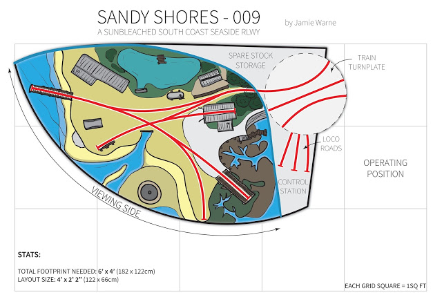

Messagepar YVES » 01 02 2016 à 21:20
Peut-être des Tortoise seraient-ils un gage de sécurité ?...

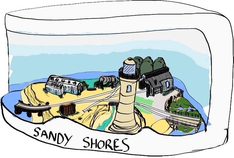

Piqure de rappel - Un projet de réseau, au bord de la mer, avec un phare :
SANDY SHORES, (009).
La construction du réseau :
http://jamsmodelrailways.blogspot.co.uk ... tatty.html

J'utilise les Blue Point sur Ferrières. Sans souci. Mais je compte les remplacer par des moteurs Bemo que j'ai en stock. Donc, ....
