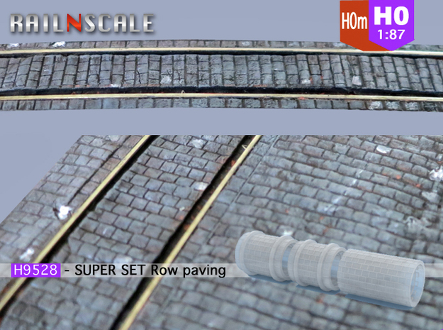

Les rails dans pavage j'ai fait avec un outil de Rail'n'Scale. Ca n'est pas très , très bien, c'est pourquoi il y a beaucoup a faire avant c'est préparé a mettre de couleur.

Voyez ici le set de bricolage :
Je pense que j'ai fait environ 1,5m du rail a gorge . Pour ca j'ai eu besoin environ 2/3 du 500g du DAS Modelling Clay . Je garde ce que me reste dans un sac de congélation hermétique .
Ici le rouleau:
Ici un peut du rail a gorge que est bien réussi :
Et une autre part plus ou moins échoué:
Ici j'ai "gratté" le Modelling Clay excédentaire . Je pense qu'il sera mieux à enlever en tirant avec la spatule .
Mes resultats pourraient etre mieux , si je pratiquerais plus . Seulement , il me manque de la patience ... :C6
Ici il y a un lien vers les produits Rail'n'Scale en H0. Je n'ai pas vu rien en H0n3 . Ils ont presenté leurs produits ici. Je pourrais bien demander s'ils peuvent faire quelque chose en H0n3 . Pas de problème ! On a demandé la pour les produits en H0m et H0e et ils ont répondé assez vite. Mais je ne sais pas quoi demander...

Merci pour le lien, Joerg #B6
effectivement, c'est très astucieux et très pratique comme outil, et le résultat est très correct. C'est toujours un problème pour ceux qui souhaitent réaliser des voies encastrées que ce soit pour des trams ou autre....c'est vrai que c'est dommage que ça n'existe pas pour le HOn3, mais je ne pense pas qu'ils se lancent dans la commercialisation d'un tel produit vu le nombre de clients qu'ils auraient en Europe....quoique....mais merci quand même si tu peux te renseigner #B6

Dispo aussi dans la boutique sur Shapeway http://www.shapeways.com/shops/rail-n-scale?section=1%3A87&s=0 ou le créateur peut être joint par mail #B6

Galloping Goose a écrit:
lernkern a écrit:
Si vous intéresse plus détails de mon rail à gorge self made, je peux montrer…
Très beau travail pour la voie encastrée #B6 . Comme j'ai un projet d'une portion de module en "street running" en HOn3, et qu'il n'existe rien sur le marché, je suis très interessé par la fabrication de cette voie qui a l'air très réaliste et dont le rendu est vraiment superbe E2 E2 E2
Tout bas il y a une couche du evergreen 0,4mm collée avec Pattex. Au-dessu une couche de papier pour gravure collée avec Pattex. Il faut deux bandes du papier du cuivre , n'est-ce pas? C'est bien qu dans ce image on peut voire les noms francaises, quoi.
Evergreen profilé angulaire 1,5mm et une autre couche evergreen 0,4mm collée avec .... oui ! Pattex.
Une couche de polystyrène expansé (M. Gougel a aidé bien??) 1mm. Collée avec ruban adhésif double face. Presser le polystyrène expansé sur les profilé angulaires donne une gravure qui aide en couper le polystyrène et puis le ruban adhésif et le papier émeri.
Une couche papier émeri (je ne rapelle bien, je pense c'etait 180). Collée avec ruban adhésif double face.
Le ruban adhesif parce que le polystyrène expansé n'aime pas le Pattex. Durant la coloration il faut faire attention avec les solvants . Le ruban adhésif n'aime pas trop des solvants et le polystyrène expansé non plus.
Sur mes modules ce rail a gorge fonctionne tres bien.
J'espere qu'on peut entendre . Si non , peut quelqu'un aider? #B2
