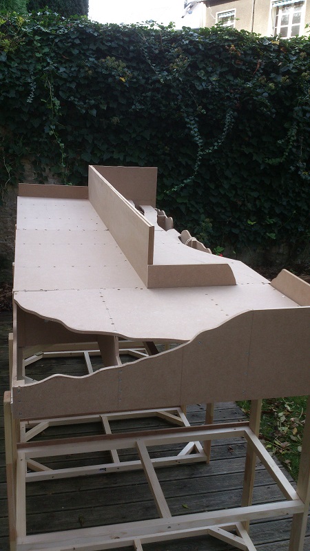

Messagepar Tchou_tchou 01 » 12 11 2014 à 23:13
E2 Ah ouais...ça ne rigole pas !
Des bases très saines, en tous cas ! Bravo !
Tchou_tchou 01 ;)

Re: Le train des Alpages en Oe
Messagepar pelican » 13 11 2014 à 09:57
bravo pour la menuiserie :ok
de bonne augure pour le reste E2

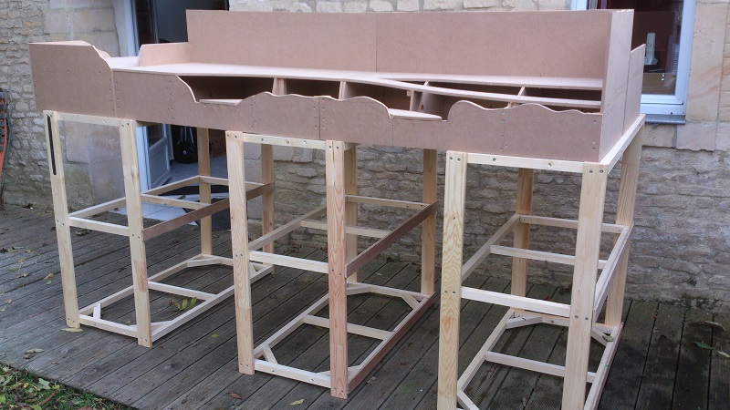

Messagepar bruno14 » 13 11 2014 à 14:20
Merci pour vos encouragements :B3
Voila le réseau en situation.
Maintenant, j'attaque le sérieux : pose de la voie et cablage
Messagepar Mr Béton » 22 11 2014 à 16:59
Si je peux me permettre de mettre mon grain de sel, je me demande si le diviseur scénique est bien nécessaire.
Il n’est pas très haut et donc on va forcément voir ce qui se passe de l’autre côté. Le diviseur scénique va apparaitre comme un élément incongru au milieu du décor.
Vu le thème du module, on pourrait mettre à la place une belle crête rocheuse pour séparer. Enfin c’est juste mon humble avis.
