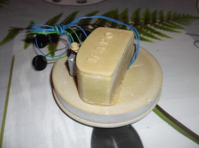

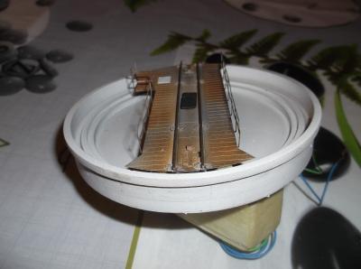

Merci pour vos messages de sympathie :maitre: , je suis pourtant très loin de faire quelque chose d'aussi beau que ce qu'a fait Alain :rod_coeur :rod_coeur :rod_coeur c'est certain, que j'attends avec impatience l'arrivée du premier train en gare, même si la totalité du réseau ne sera pas encore opérationnelle, mais déjà, si je n'ai pas de soucis lors des essais à blanc avant de raccorder la gare au reste du réseau, je serai content.
Pour Storm, " Normalement, on ne cherche pas l'ajustement parfait " disons que l'on en ait pas loin quand même :rod_siflet :
plaque 1.jpg (14.17 Kio) Vu 4011 fois
plaque 2.jpg (14.65 Kio) Vu 4011 fois
j'ai une scie cloche, mais inférieure à 120mm :?
l'arme de gros calibre, j'ai pas non plus et je préfèrerai éviter autant que possible :mrgreen:
Quant aux termites, les dresser prendrait trop de temps :mrgreen:
reste la scie sauteuse, ça va être sport, je ne sais pas si l'on peu découper sur un rayon aussi court :F9

Messagepar Storm » 31 05 2014 à 22:24
Tu as oublié la Dremel avec une fraise, ça fonctionne très bien quitte à finir à la rape à bois demi-ronde #B5

Messagepar catenaire1500v » 31 05 2014 à 23:57
la Dremel avec une fraise je ne vois pas ce que c'est :F9 :oups2:
Il y a encore une possibilité, se passer du pont tournant, il me semble avoir lu sur le forum qu'en Allemagne principalement et en Autriche, les machines à voie étroite n'étaient pas tournées et circulaient aussi bien en marche avant qu'en marche arrière, alors au risque de rater la mise en place du pont tournant, je me demande si cela ne serait pas plus sage de s'en passer :F9

Messagepar Victor le chat » 01 06 2014 à 00:28
Personnellement je pense que ça vaut le coup d'essayer, quitte à d'abord faire quelques chose complètement abstrait (je ferais à la scie sauteuse ;) ) puis finir comme l'a dit Pascal (lequel ?! :F9 :mrgreen: ) finir à la râpe #B6 :maitre:

Messagepar 05mogul05 » 01 06 2014 à 15:46
Dommage de faire l'impasse sur le pont tournant :rod_siflet
Une solution: à la perceuse, faire des trous tangents à l’intérieur du tracé de la découpe, finir à la râpe ! H4
(plus y a de trous moins il faut limer, moins y a de trous plus il faut limer! :rod_mdr2 )

Messagepar malletslm » 01 06 2014 à 17:07
Absolument ! :H1
C'est ce que je souviens avoir fait, ne possédant pas d'outils "spécialisés", pour intégrer le pont tournant Mougel sur mon réseau. :^)

Messagepar Kazh du » 01 06 2014 à 17:40
Méthode "bâtarde"...l'octogone, le décagone voire le dodécagone pour se rapprocher du périmètre du cercle en gardant des segments de droites faciles à couper à la scie sauteuse. C7
Ce n'est pas un carré....il y aurait du rebouchage à faire :H2
Ce n'est pas un cercle avec ces sections de droites...donc relativement facile à petits coups de scie sauteuse.
Comme le pourtour sera recouvert de la margelle du pont pourquoi s'embêter #B5
