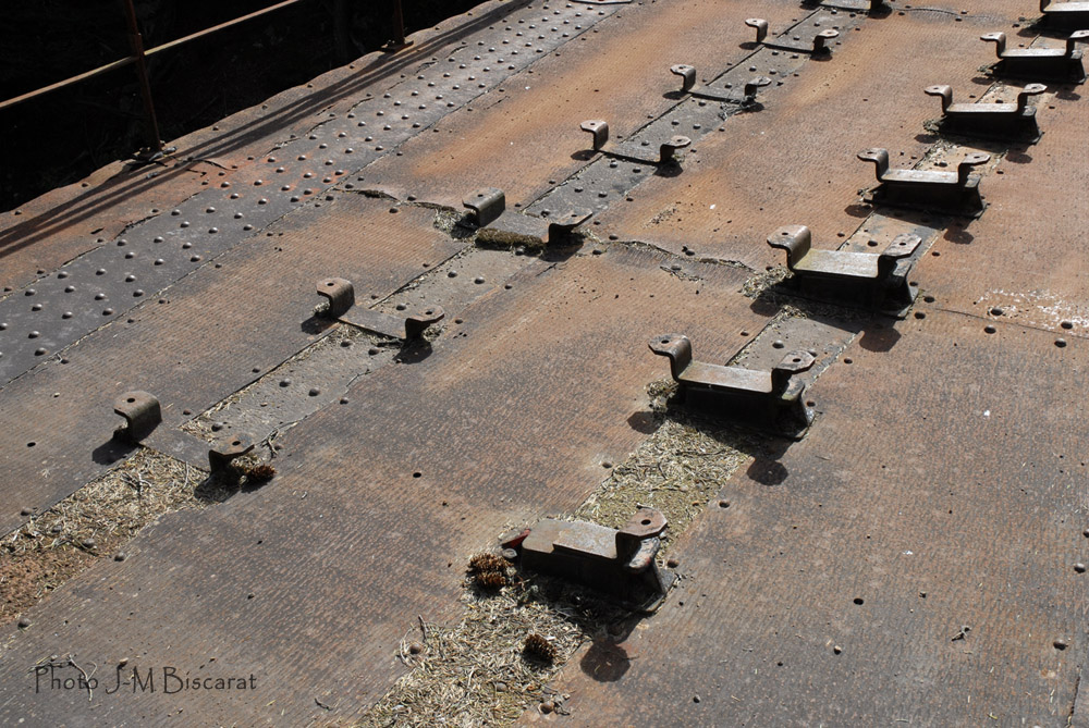

Messagepar L'homme du pire caddy » 31 01 2013 à 23:36
mikado a écrit:La photo accentue sens doute l'impression, mais le dévers est bien réel !
J'avais relevé les côtes (détails ce soir) et c'est loin d'être négligeable !
Ah, ça, ça m'intéresse beaucoup, comme ta photo, dont j'ai vainement cherché un équivalent il y a peu de temps pour illustrer ce type d'installation. #B6
Je n'ai pas eu de chance lors de mes quelques passages à proximité : temps épouvantable ou heure trop tardive...
Cela permet aussi de chiffrer avec certitude le dévers appliqué sur le réseau dès sa création, intéressera ceux qui ont suivi les différentes discussions techniques sur le Vivarais,...
...et répond aux affirmations d'un ci-devant membre au savoir encyclopédique et tonitruant qui nous a asséné que les actuels problèmes d'usure de roues des Mallet étaient dus au dévers exagéré appliqué lors de la dernière période d'exploitation. :C6
Pierre. #B5

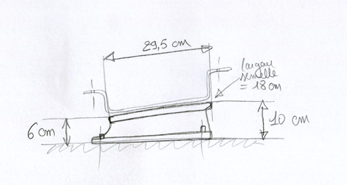

Messagepar mikado » 01 02 2013 à 00:45
Une autre vue :
Et un relevé des supports de rails extérieurs :
! : attention en revoyant les photos je me demande si la côte de largeur de semelle est correcte : ne serait-ce pas 8 cm au lieu de 18 ?
Jean-Michel

Messagepar Douglas » 01 02 2013 à 14:21
Mikado ma gentiment envoyé quelques photos et relevés du pont,je vais pouvoir commencer prochainement le tablier :maitre:
