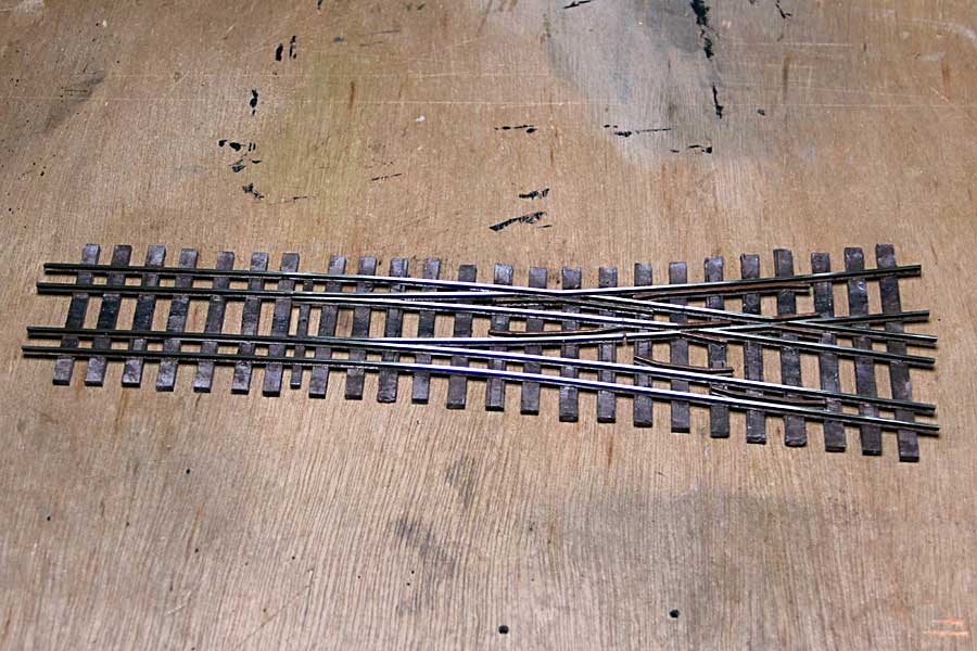

L'aiguillage à 4 files de rails a enfin reçu toutes ses traverses.
J'ai utilisé des profilés de bois de 5 par 3 mm. Pour cacher les tronçon de circuit imprimé nécessaire à la création de l'aiguillage, des traverses ont été fraisées. Un peu de peinture, de terre à décor,... et il ne reste plus donc qu'à installer le tout!!!
Pour répondre à une question qu'un certain Frédéric m'a posée, voilà la liste des outils et autres que j'ai utilisé pour réaliser cette aiguillage :
- Rail
- Gabarits (à défaut des essieus), pied à coulisse, règlet
- Planche de bois (50 cm X 30 cm), ruban adhésif double face
- Lime(s), carde
- Pince coupante, pince
- Fer à souder, soudure, flux à soudure
- Clou, punaise ou équivalent
- Bocfil ou équivalent
- Plan d'aiguillage (Cf. Fast Tracks)
- Bande de circuit imprimé (Cf. Fast Tracks, Huet, Clover House, MarcWay)
- Mandrin à main
- Jeu de mèches
- Cutter ou équivalent
- Crayon feutre
- Bande de styrène de 0,25, 0,5, 0,75 et 1 mm
- Colle cyano
A suivre...

Impressionnant cet appareil E2
La mise au point a t'elle été facile ?
Je rève d'appareils de voie à double écartement, mais ce serait en HOe+HOm, et j'ai l'impression que c'est proche de la limite du faisable (mais de quel côté de la limite ?)

Sixtifs a écrit:Impressionnant cet appareil E2
Comme je l'ai dit, je suis parti d'un plan et de photographies. Mais il a tout de même fallu jouer un peu de la lime et du rifloir au final.
HOe : 9 mm
HOm : 12 mm
Avec un aiguillage à 3 files de rail, il ne reste que 3 mm entre 2 des files de rail. La difficulté viendra certaiement de là mais rien n'est impossible. Quelle code de rail utiliserais-tu ? Du code 60, du code 40 ?

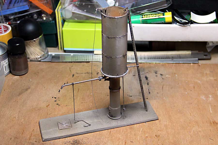

Cela a été très sympathique de revoir certains d'entre vous ce samedi à Rail Expo.
J'ai craqué pour un grue à eau de MS Accessori Ferroviari. Voilà le modèle une fois monté et peint :
Cela n'était pas prévu mais il y aura bien une place sur le réseau pour cet équipement.
A suivre...

Plus rapide que Lucky Luke... C'est vrai que la motivation devait être grande. Le modèle est vraiment joli.

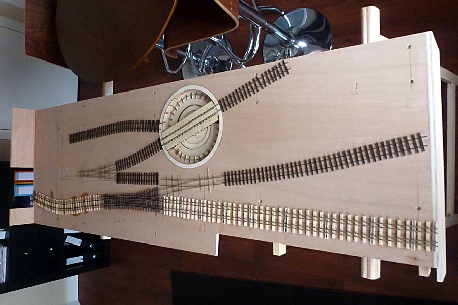

La pose de la voie avance petit à petit.
Il faut reboucher quelques trous, un peu de peinture, un peu de patine (sans oublier un peu de câblage) et je pourrais passer au ballast!!!
Donc à suivre...

Après le réseau étagère voilà le "collé au mur" C7
Pas sûr de la viabilité :rod_mdr2
Bon sans rire, j'aime vraiment le plan de voie et j'admire la maîtrise de la fabrication des voies #B6 :maitre:
