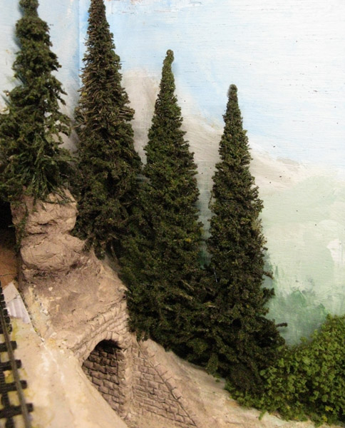

Rentré de Creuse avec le flocage prévu pour mes sapins en O, j'ai décidé, par mesure d'économie, de floquer les sapins bon marché de mon module, plutôt que d'en commander de nouveaux.
D'abord un coup de bombe brun sur les "feuillages" (en fait des lanières de plastique vert), puis laque à cheveux, flocage "terre", deuxième coup de laque, flocage vert, et un dernier coup de laque.
Bon, ce n'est pas du conifère "fine scale", mais ça fait moins minable.

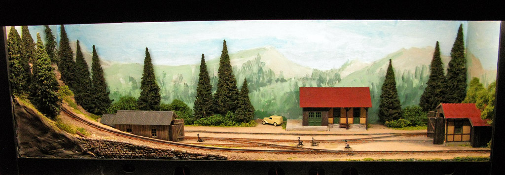

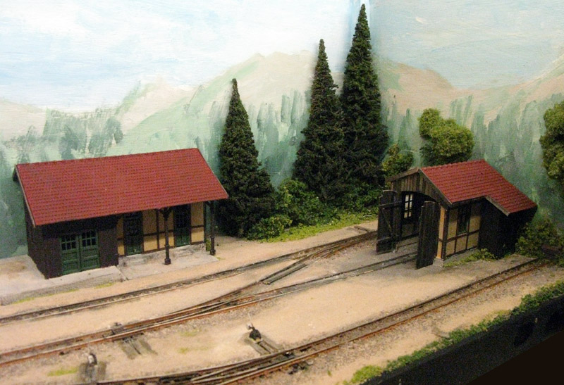

Aujourd'hui, j'ai travaillé sur les bâtiments et la verdure.

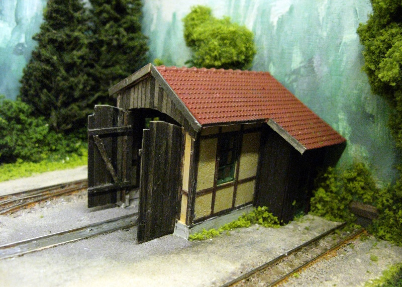

Le BV a été un peu figolé, mais j'ai surtout travaillé sur la remise, qui n'était qu'ébauchée à partir de murs et de bouts de toitures prélevés sur l'arrière du BV.
J'ai recouvert le pignon de baguettes de tilleul et complété les colombages sur la face avant . J'ai construit les vantaux du portail également en baguettes de tilleul. Les baguettes avaient été préalablement teintées à l'encre de chine.
J'ai également un peu masqué la sortie de voie (derrière la remise) et le fond de décor sur la droite avec de la végétation.
Messages: 8562

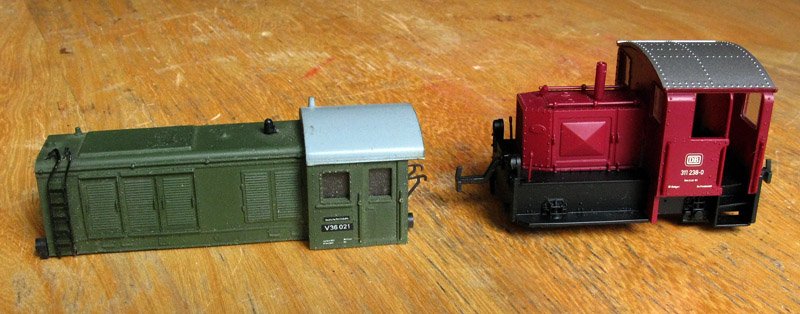

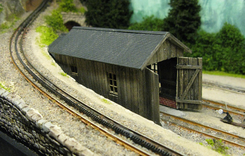

Messagepar Tyrphon » 19 03 2013 à 11:59
Un nouveau bâtiment, la remise à voiture, construite vite fait en carton et bois:

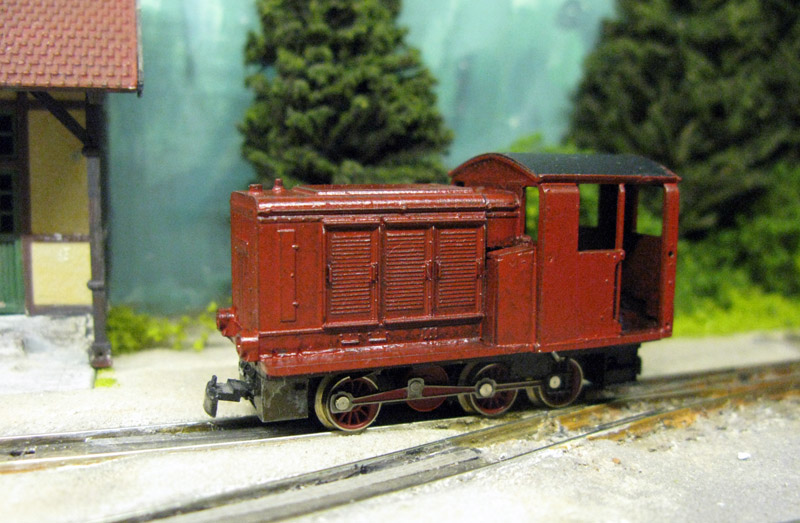

Par ailleurs, la compagnie (Lokalbahn Gognitz - St-Tyrphon) a renoncé à électrifier sa ligne, les poteaux et fils étant jugés trop fragiles et délicats à entretenir. Elle ne pourra donc pas utiliser la locomotives électrique rachetée au DZB.
Elle a donc décidé de fabriquer un locotracteur Diesel en utilisant son châssis et des éléments prélevés sur deux locotracteurs Diesel:
Et voila l'état du chantier:
Le personnel de conduite commence déjà à se plaindre sous prétexte que la cabine n'est pas fermée :C1, mais l'engin sera mis en service pour l'inauguration de la ligne en avril.
Pour la fin de l'année, la remise en service de la vapeur est envisagée.

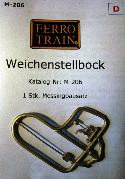

Messagepar Tyrphon » 30 03 2013 à 12:04

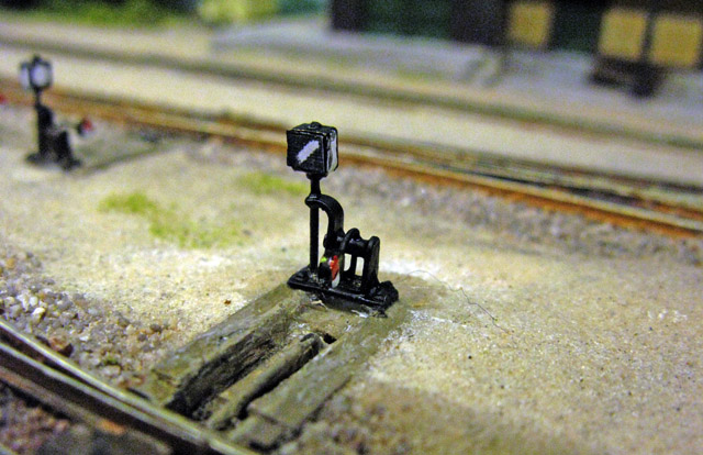

Je viens de recevoir des leviers d'aiguilles style autrichien:
Les voila en place. Ils ne sont pas très fins, si on les compare aux Geco, mais c'est le style que je voulais et j'avais la flemme de les construire en scratch.
Après avoir désespérément essayé de peindre les signes blancs au pinceau trois poils (ce que je faisais sans problème il y a trente ans :pleurs ), je les ai composés sur ordinateur, imprimés sur papier et collés en place. 3x3mm au maximum, quand on ne voit plus très clair, ce n'est quand même pas du gâteau... #A8
Il faudra aussi que j'installe des tringles de commande factices et que je cache les vraies.
Et voila le résultat actuel. Je vais encore y ajouter deux ou trois détails avant Butry, mais c'est à peu près terminé.
