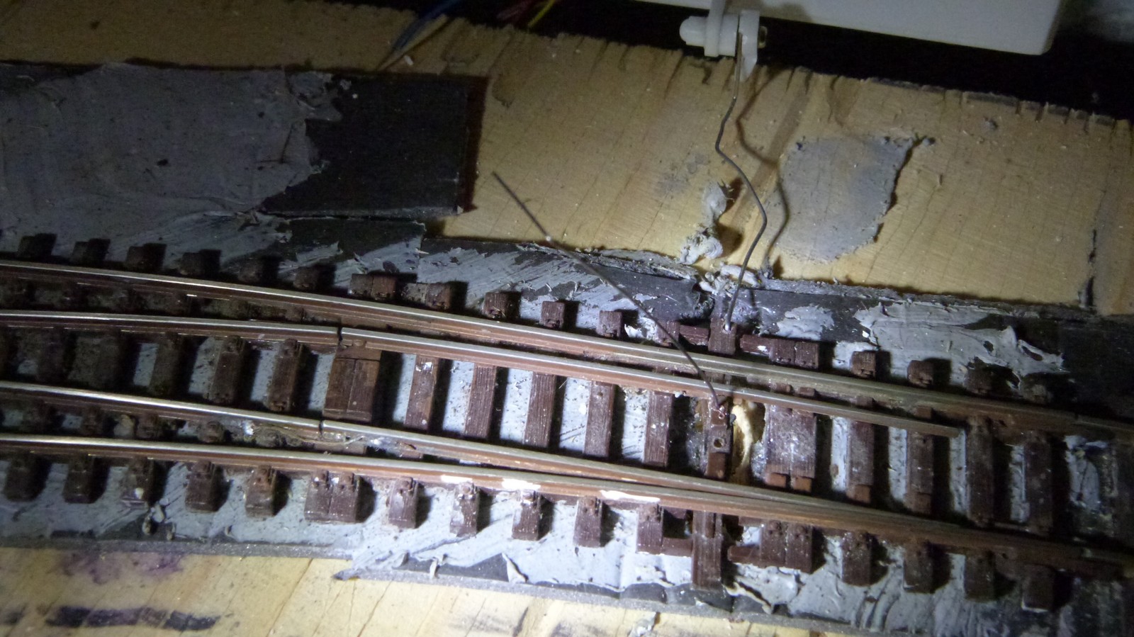

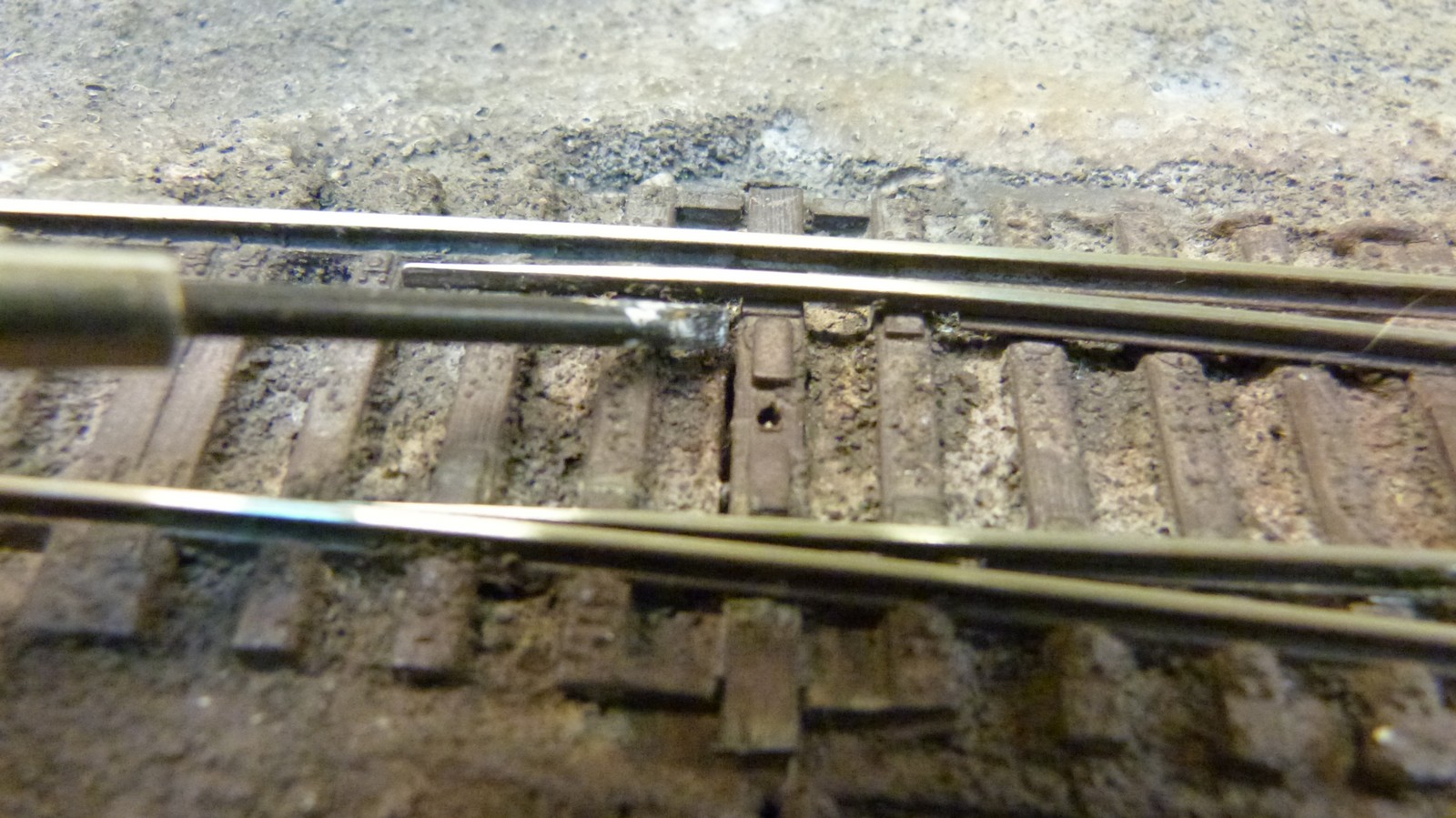

C'est après midi, 36 degrés dans le grand EST, dur :ipb-279 je me suis mis aux frais dans mon local, 28 degrés quand même ,pour une petite réparation sur un aiguillage Rocco, c'est toujours dans un endroit inaccessible ,encore heureux que j'avais prévu des trappes dans le décor , une des branches de l'aiguille sortait de sa fixation en plastique,le plastique un peu souple et perd sa forme original, donc déraillement et court-circuit, le remède, un petit-fils de 0,3 mm traversant la bride et tous refonctionne normalement voir photos

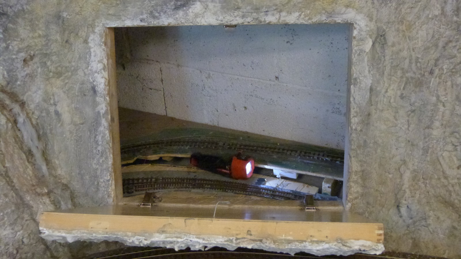

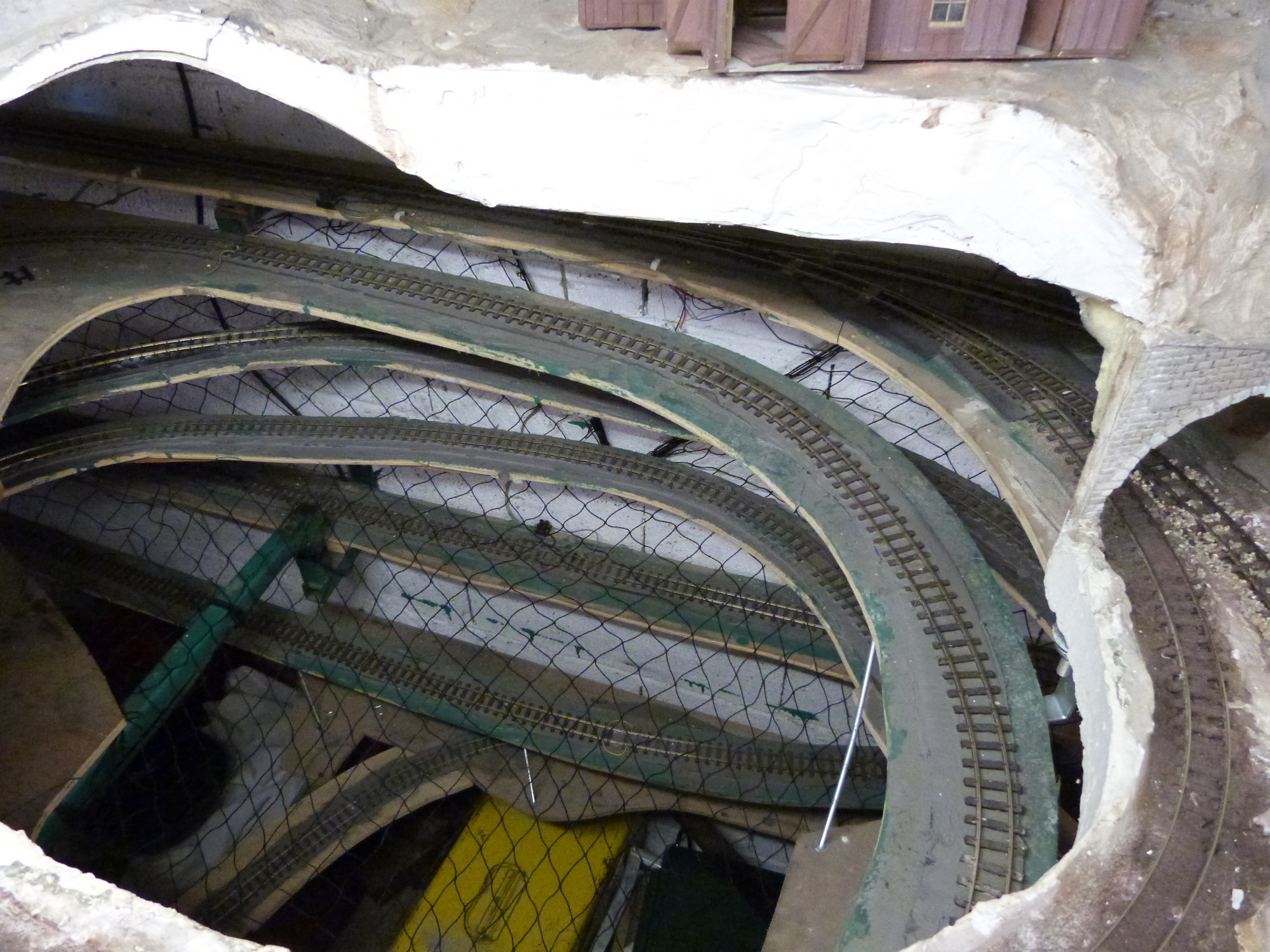

:F5 pour trouver de la fraicheur,direction la mine , et ces entrailles.
Vous y découvrirez plusieurs voies de différents niveaux ,et une voie en hélicoïdale pour aller du niveau inf au sup .
La mine est sur une trappe qui se coulisse horizontalement

Re: Réseau "flutemerle" Oe
Messagepar le moslinois » 02 09 2016 à 23:11
Oui un gouffre de prêt de 160 cm,bon ,une fois il y eu un déraillement et la chute fut fracassante pour se petit locotracteur :C4
,passage à l'atelier obligatoire,donc après fut prise des mesures drastique,un filet tendu sous ces voies et la future chute devrais être moins douloureuse ,parce que ça fais mal aux tripes de voir son travail éparpiller sur le sol H4

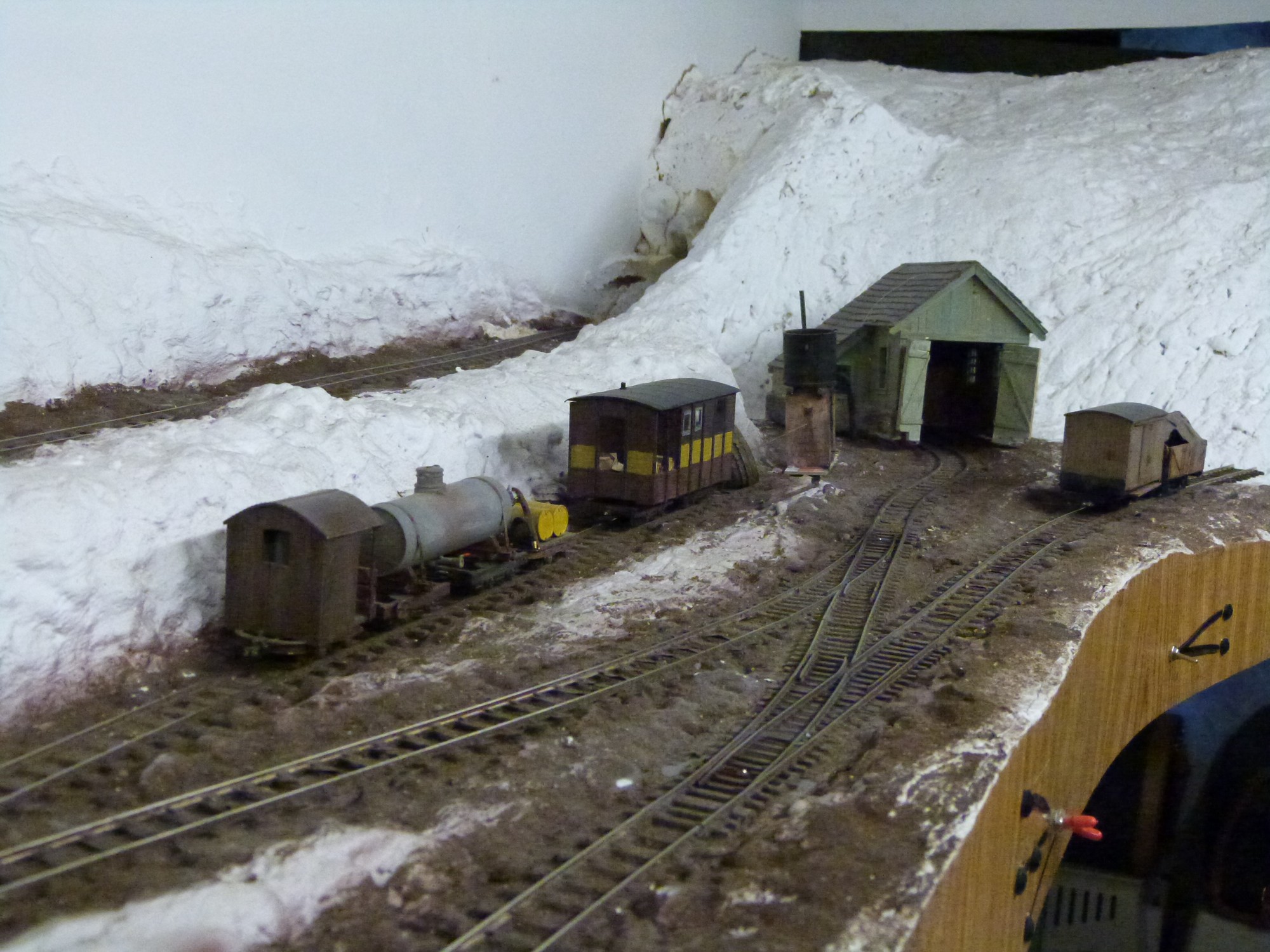

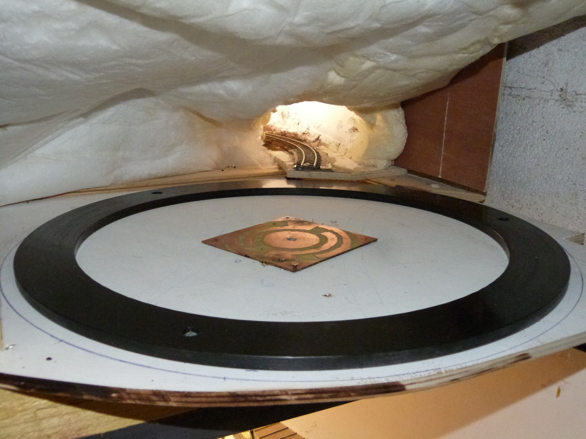

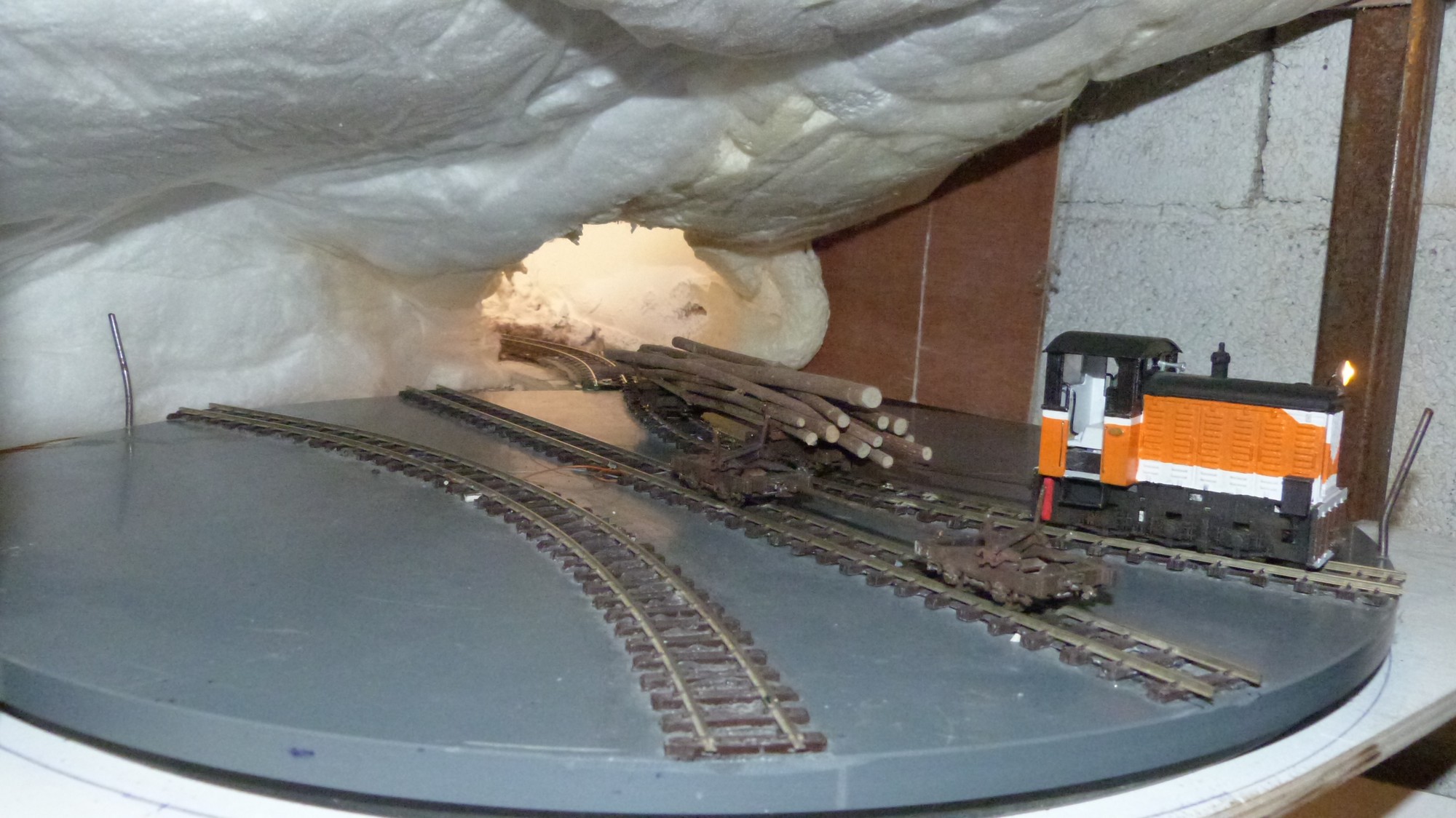

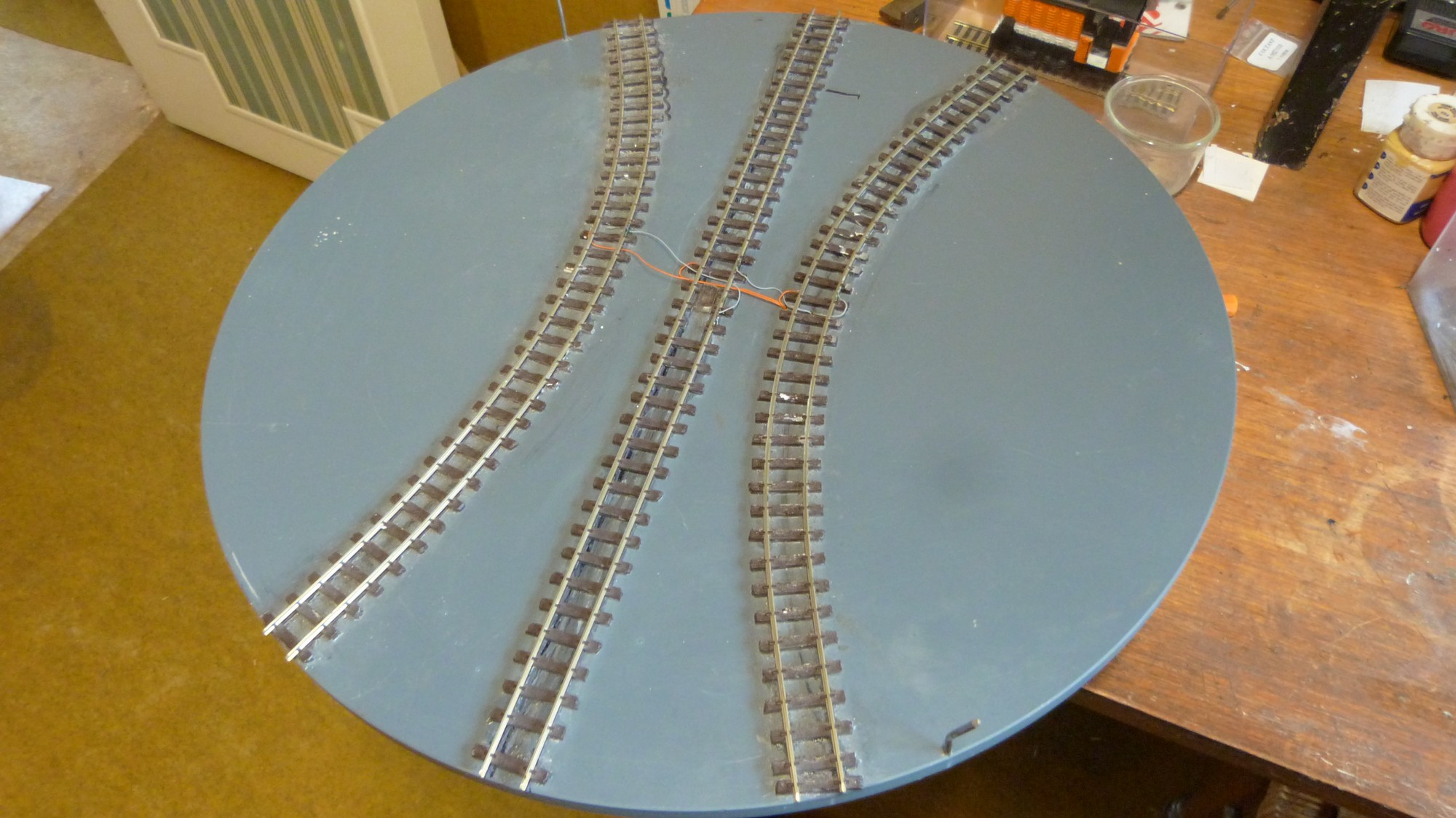

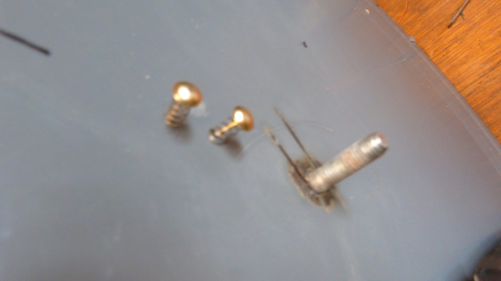

Changement de décor,sur le chantier forestier,il y a quelques voies pour faire transiter les wagonnets,une petite remise/atelier qui est situer juste devant cette colline,et dans les entrailles de celle-ci fut loger une plaque tournante.
Fabrication maison,52 cm de diamètre,manuel,voies électrifier,matière Pvc ,qui me sers pour retourner les machines ainsi que les wagonnets pour le transport des grumes (Matériel crée par mr Jp Duval que je remercie ) Voir photos
Les palpeurs de courant sont des clous laiton de tapissier + ressorts de stylo

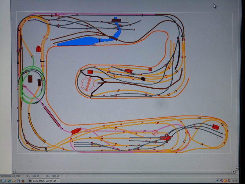

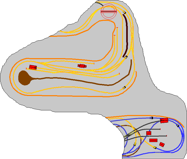

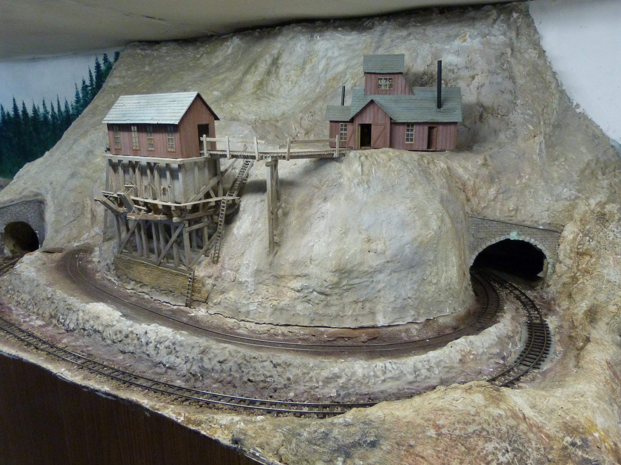

Un Peu de nouvelles, les plans du réseau revisité, avec tous les niveaux, pour le moment je m'approvisionne en matériel,(rails aiguillages) plusieurs entrées de tunnel et des ponts à construire, la photo suivante représente le reste des travaux à effectuer

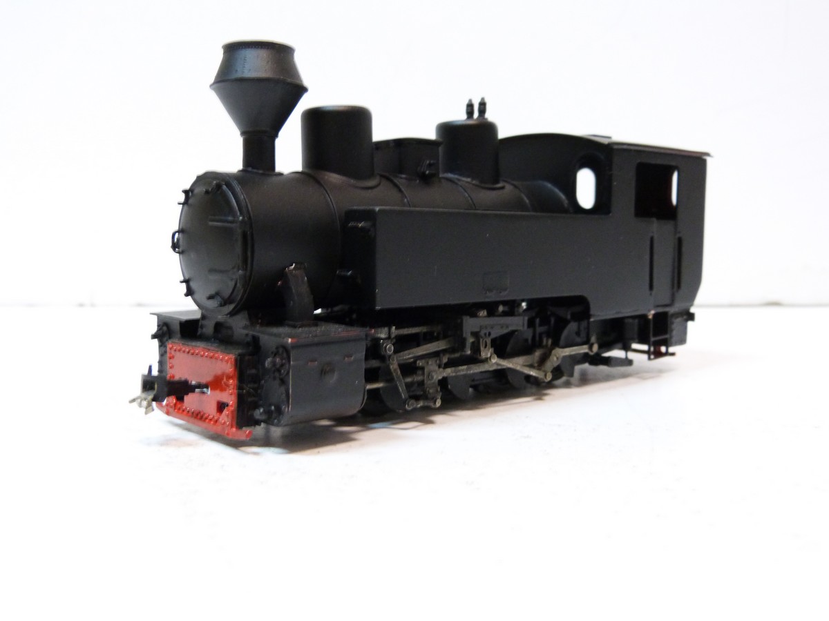

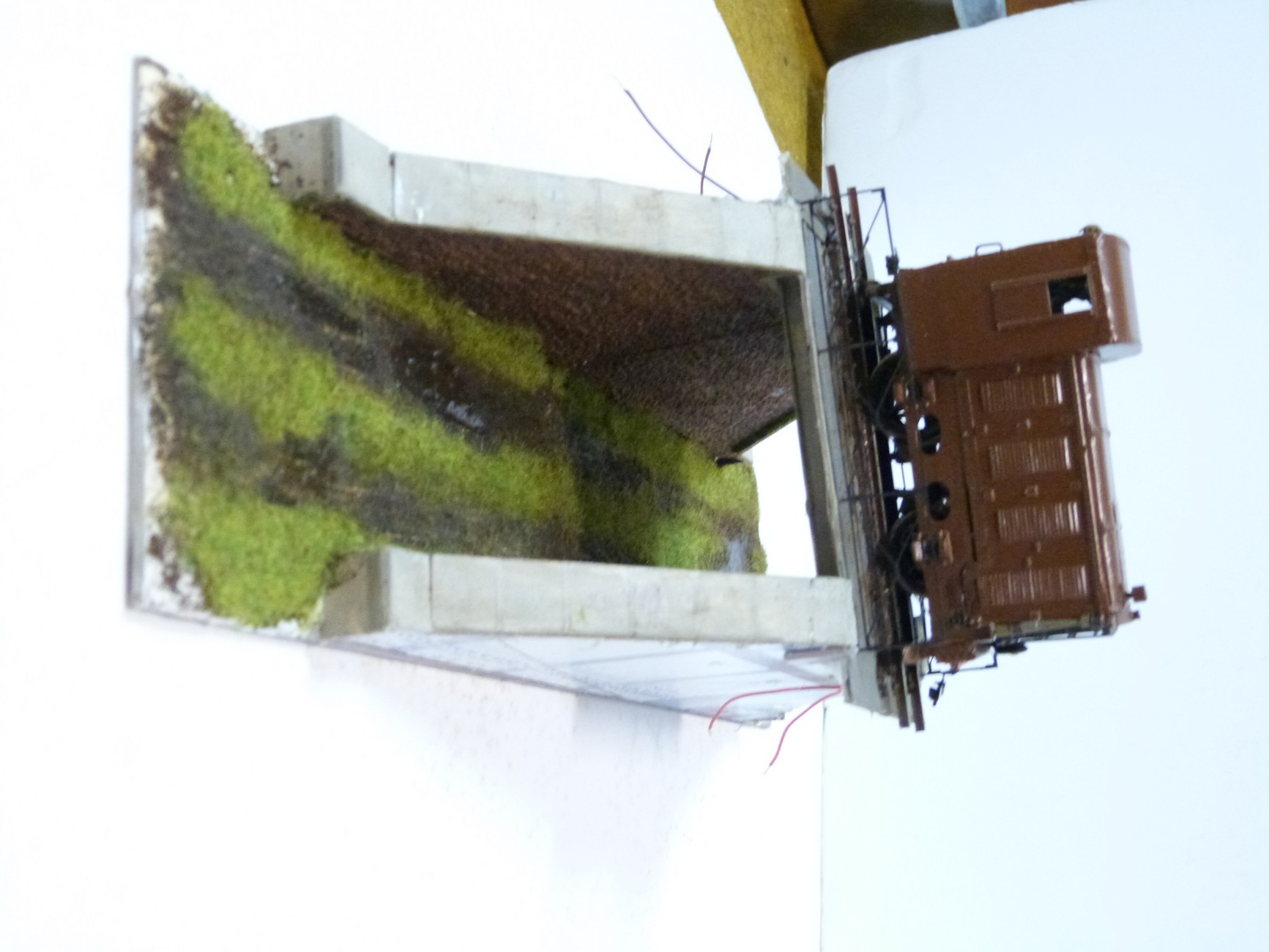

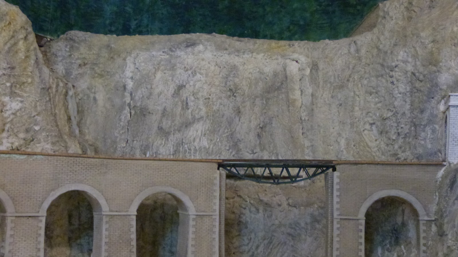

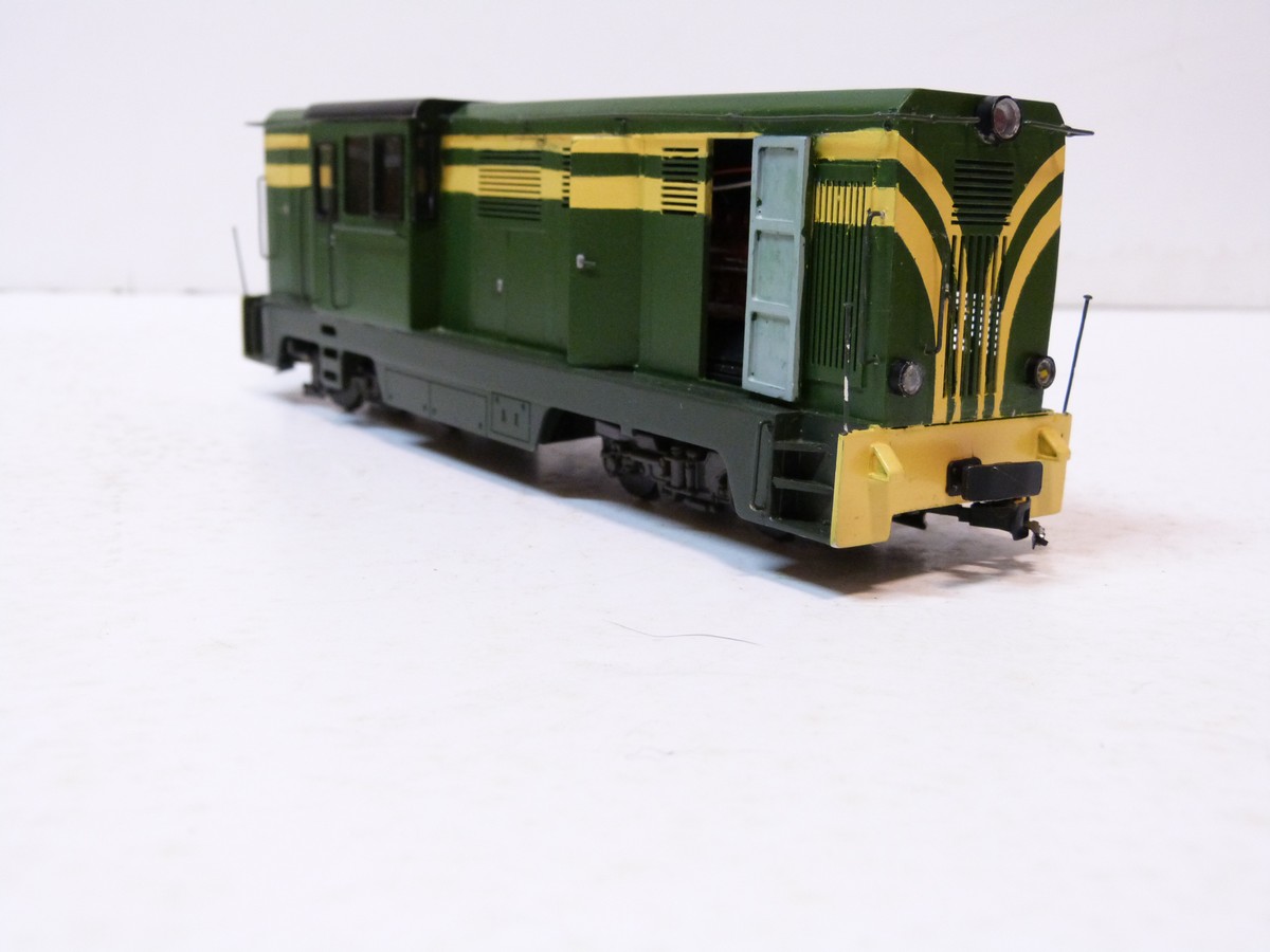

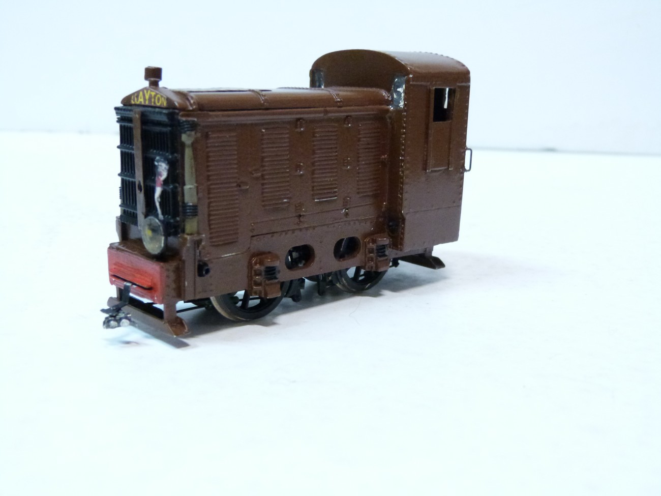

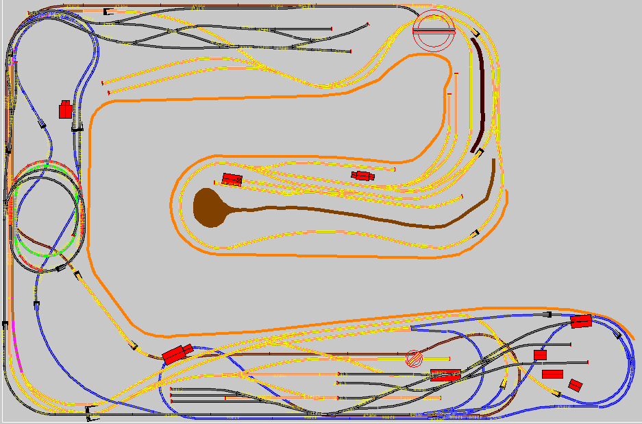

:F5 nouvelles du réseau,peu avancer,un nouveau projet,voir dessins,deux niveaux sur tous le réseau,en attendant la collecte de fond,de rails et divers,à l'atelier,je construit des ouvrage d'art ,un petit pont sur poutrelles,et puis,j'avais pleins de machines en cour de montage et pas fini ! ,quelques photos,encore quelques détails à finir,mais elle roulent ,et quel plaisir de jouer :ipb-251
