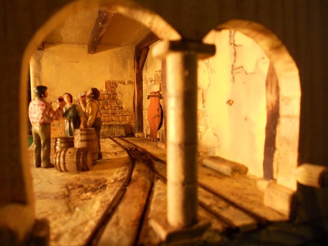

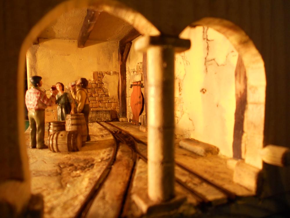

dans ces caves j y verrai plutôt Gil Jourdan avec une belle Facel Véga qui attend dans la cour :-P travail superbe E2 , tes piliers au premier plan sont en dépron ? j ai beau regarder je ne vois pas de joints aux angles

Ce serait plutôt du genre styrodur non?

le styrodur c'est vert ou bleu non ? C7

Messagepar Buffalo Bill » 18 02 2012 à 15:43
Les chapiteaux sont en styro (styropor ou styrodur rose, bleu, vert ou jaune selon leur densité) ,mais je me demande si je ne vais pas les recouvrir en dépron pour avoir une unité de gravure et de matière car j'ai peur que même sous la peinture on perçoive la différence. Ces deux matériaux ne réagissent pas de la même façon à la gravure et à la mise en couleur. de plus je rajouterai bien quelques moulures ....sans tomber dans le baroque... :H2
Les colonnes sont faites en dépron collé par faces sur un tasseau de bois, un petit tour de main permet d’atténuer au maximum les joints.
Petit secret: le dépron se grave et.....et...et....s'estampe! on peut y faire des prises d'empreintes à l'aide de matrices diverses et irrégulariser sa surface à l'aide d'un brunissoir, cela permet de provoquer des effets de décalage en profondeur des pierres.

Les colonnes me plaisent bien , on a vraiment une impression de tuffeau :maitre:

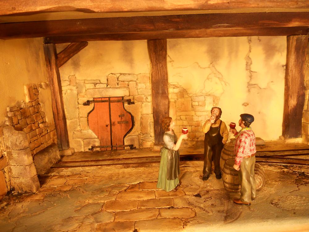

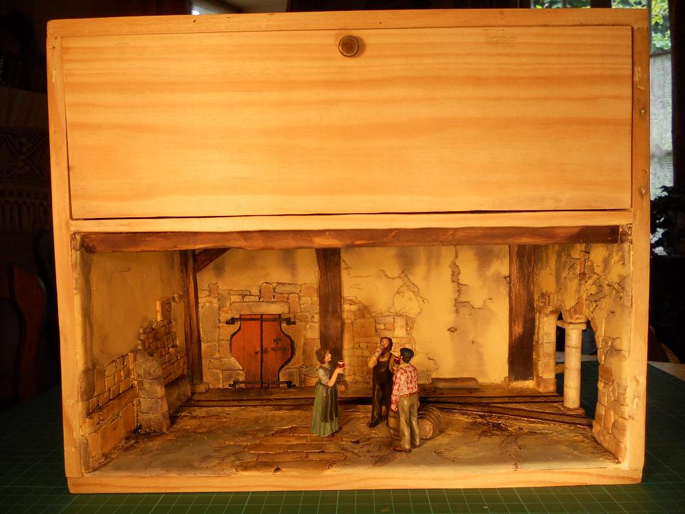

Dernieres nouvelles de "CHÂTEAU TITGOUTT"
A peine creusée la première des quatre salles prévues pour les caves de CHÂTEAU TITGOUTT ...........mon équipe, déjà épuisée, à décidé d'arroser cet intense effort :( :drunk1
Leur enthousiasme m’inquiète car c'est la plus petite des salles... :H2
Le tiroir au dessus servira, officiellement...... #B9 à ranger le matériel ferroviaire pendant le transport......mais peut-être à autre chose... C7( le service de verres à dégustation?????? :rod_siflet )

Messagepar declic » 02 07 2012 à 18:28
Magnifique E2
On s'y croirait #B6
J'adore l'ambiance....

Messagepar chris31 » 02 07 2012 à 19:31
Trèèèès sympa cette première salle :rod_coeur
En plus, je sais maintenant qu'on aura des verres pour déguster les différents breuvages qui sortiront de nos Kessavins, dont les tisanes écossaises de Port Aros :(

Messagepar Sixtifs » 02 07 2012 à 19:55
Superbe E2 E2
La forme de la porte m'intrigue énormément.
Que va t'il en sortir ?

Mais caisse que je découvre dans ce fil : c'est superbe !
Avec plusieurs trains (de tonneaux) de retard, je découvre tes caisses : excellente idée. On dirait une sorte de BD en 3D : un imagier des métier d'antan en volumes.
Je comprends pourquoi tu parlais tant de mes rampes sur mon réseau au 1/24. ;)
