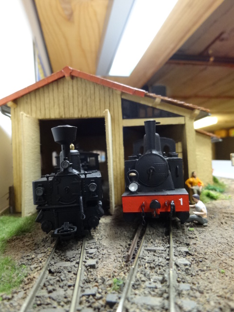

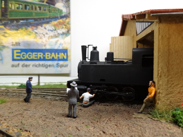

Cela progresse! :ipb-251
Un peu de fourniture de chez "Mininatur", quelques morceaux de "Decolvlies" de chez Heki, quelques foliages Woodland et voilà.
Comme je vous l'ai expliqué précédemment, je me suis décidé pour ajouté un petit morceau de voie métrique qui sort du bâtiment du musée. Pour cela j'ai tout simplement collé un coupon de rail Peco à l'écartement 12mm.
C'est juste pour le "fun" mais du coup cela me permet de sortir quelques pièces sympas de leur boite selon mon humeur. D'ailleurs il y en a une qui pointe déjà son museau...

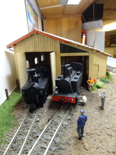

Approchons nous un peu:
Vous avez bien vu c'est une 030T Corpet & Louvet Gecomodel....bon je sais faire cotoyer cela avec une bécane autrichienne c'est osé, mais comme c'est ma ligne musée de rêve à moi, je n'ai aucune limite. #A8
Apparemment il y a déjà quelques amateurs qui s'occupent de la bête:

Elle est mignonne ! :rod_coeur ... c'est la "18 tonnes" sur châssis BTTB, non ?
J'aime beaucoup l'attitude du personnage s'affairant sur l'embiellage ! :D

Effectivement Malletslm c'est la 18 tonnes sur châssis BTTB. Pour le personnage, il est issu d'une boite Noch. #B5

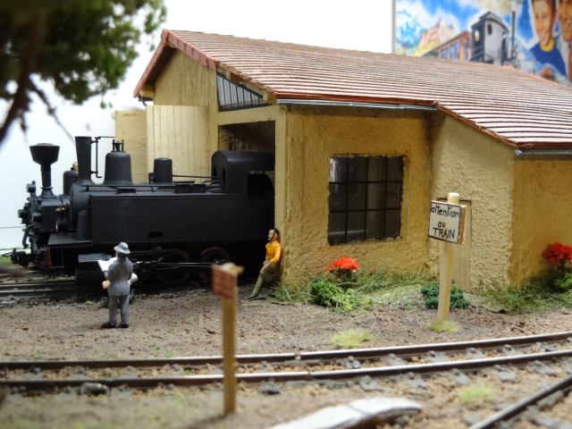

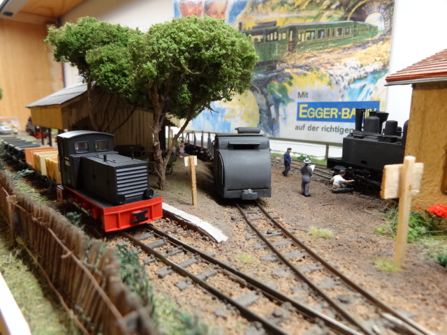

Tiens une petite dernière pour ce soir. On peut apercevoir a droite une pancarte "attention au train" faite par mon père bien avant l'ère des imprimantes pour "Mr Toutlemonde". Je crois que c'est écrit avec une plume et de l'encre de chine.
La tout est fixé sur un morceau de boite de camembert et une allumette pour le poteau.Ce n'est plus très au goût du jour mais je voulais absolument la mettre...c'est un détail qui m'a toujours amusé quand j'étais gosse. J'en ai retrouvé une autre marqué "Musée". Celle là elle ira tout a fait à côté du portail.

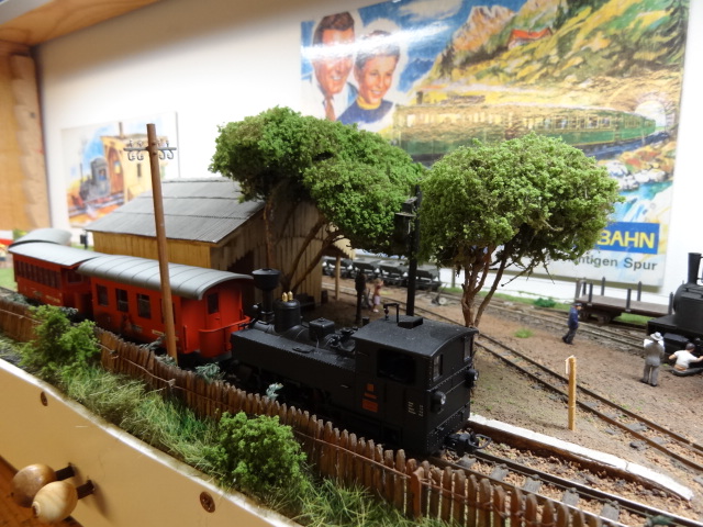

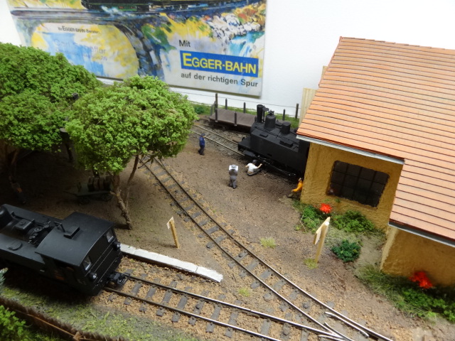

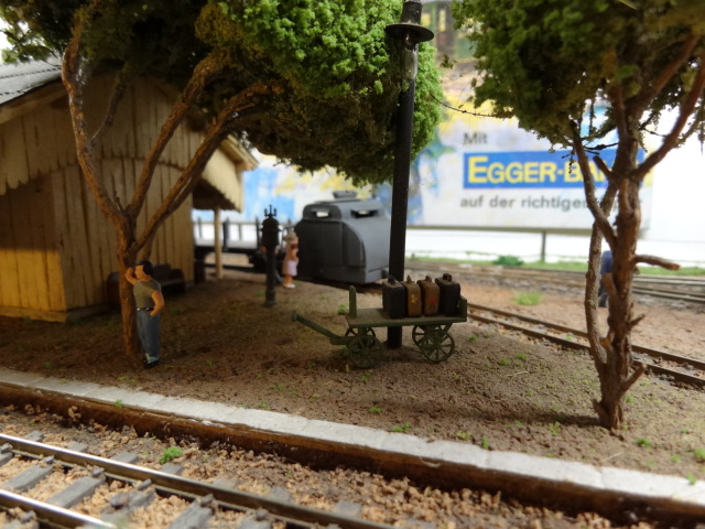

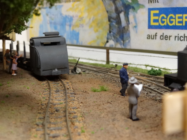

Un personnage par ici, une charette par là. La gare reprend vie tout doucement. Petite anecdote mimo, le lampadaire est d'époque. Le poteau est fait avec un tube de stylo Bic ( idéla pour faire passer les fils de l'ampoule) et l'abat jour avec un rivet. Bon je sais l'ampoule est émorme....Tout ça doit encore fonctionner mais il faut que je teste électriquement
J'ai aussi remis un peu de végétation le long des barrières en châtaigner. Celle-ci a été confectionnée avec du fil de cuivre très fin et des morceaux de boite à Camembert qui ont été bisautés à une extrémité de manière à faire une pointe. Ensuite le tout est débité très fin au Cutter. On passe le tout dans un"machine à tricoté" fabrication maison et avec un peu de patience voilà de jolies barrières. Pour la machine il faut demandé à Papibocfil si il l'a encore dans ses affaires pour une démo. #B5
Entre 2 scéances de décor. Les phases de jeux ont continué.... #B5 :B3

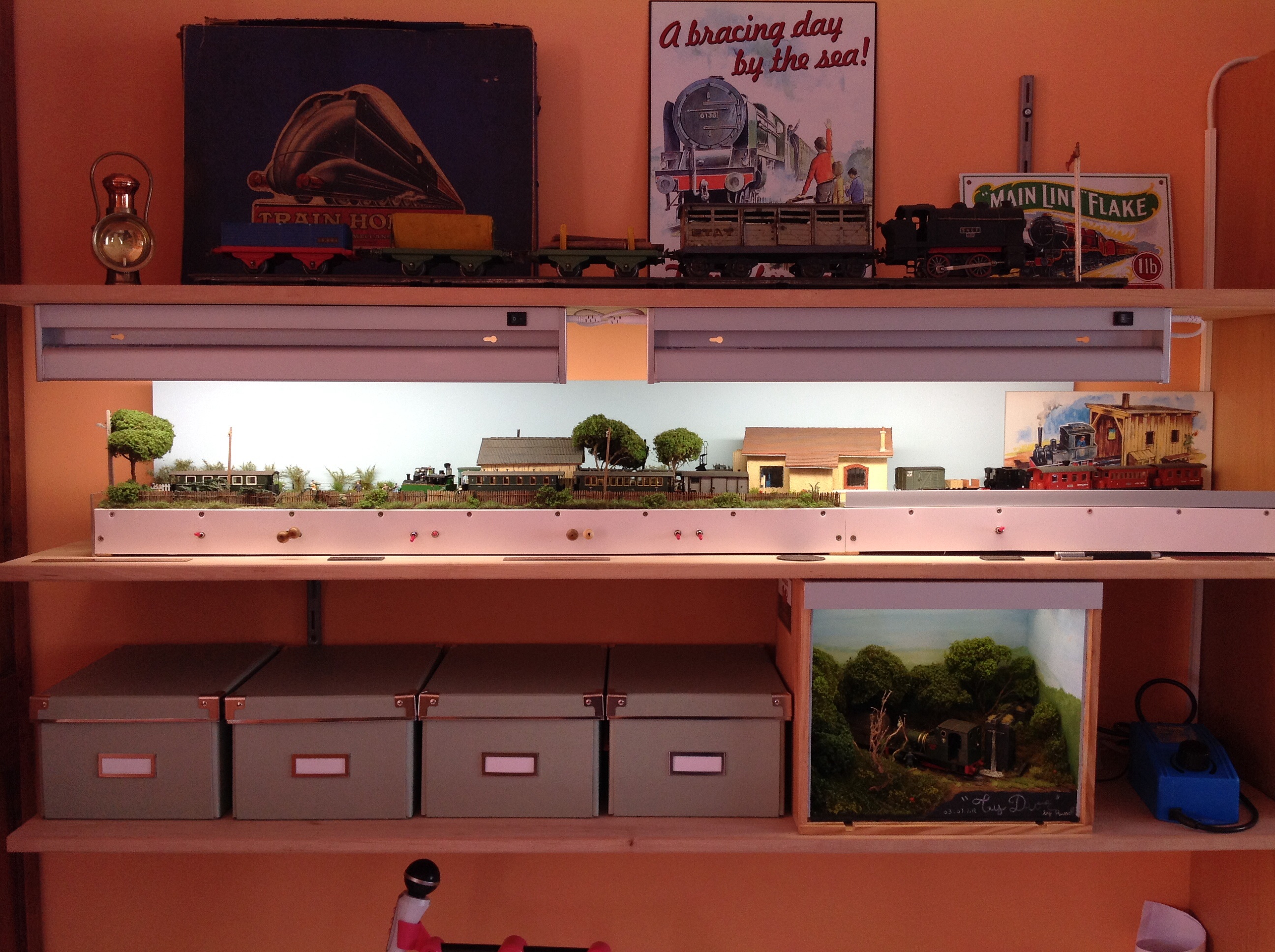

Messagepar Russell » 29 04 2014 à 18:24
Énorme up pour ce fil. :F5

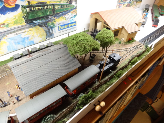

Depuis la première phase de restauration de ce diorama animé, le lieu de présentation à changé et quelques améliorations ont été faites comme la mise en place d'un fond de décor et l'ajout de végétation. La maquette est dans mon salon et quel plaisir de se faire quelques manœuvres le soir après le travail.
Le réseau dans son nouvel écrin.
