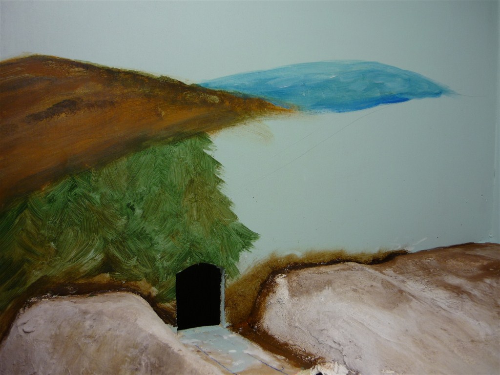

Messagepar vigeois » 27 02 2011 à 23:40

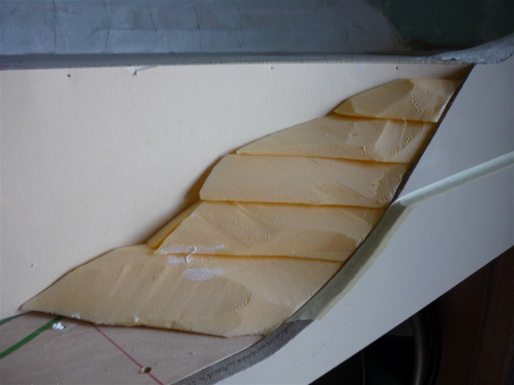

Bon petits travaux depuis vendredi :
- l'ensemble du relief est constitué de polystyrène extrudé mis en place après découpe...

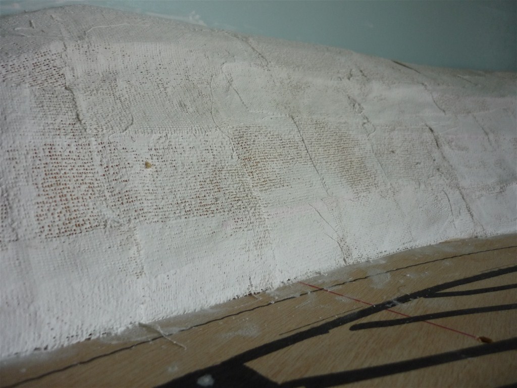

- le relief est ensuite recouvert de bande platrée,

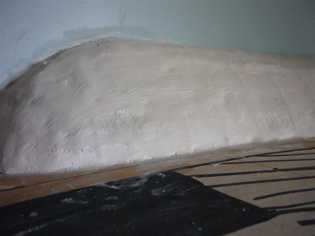

- de l'enduit de rebouchage prêt à l'emploi est ensuite étalé avec ma petite main, lissé avec toujours ma petite main, simplement mouillée, c'est impeccable pour les surfaces qui recevront de la végétation, pour les zones où la roche affleure, j'écrase juste l'enduit, sans le lisser

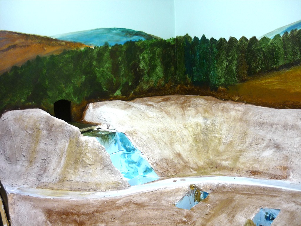

- une première couche de fond est appliquée, elle permet de faire appraître les reliefs, voir les éventuels défauts à reprendre...

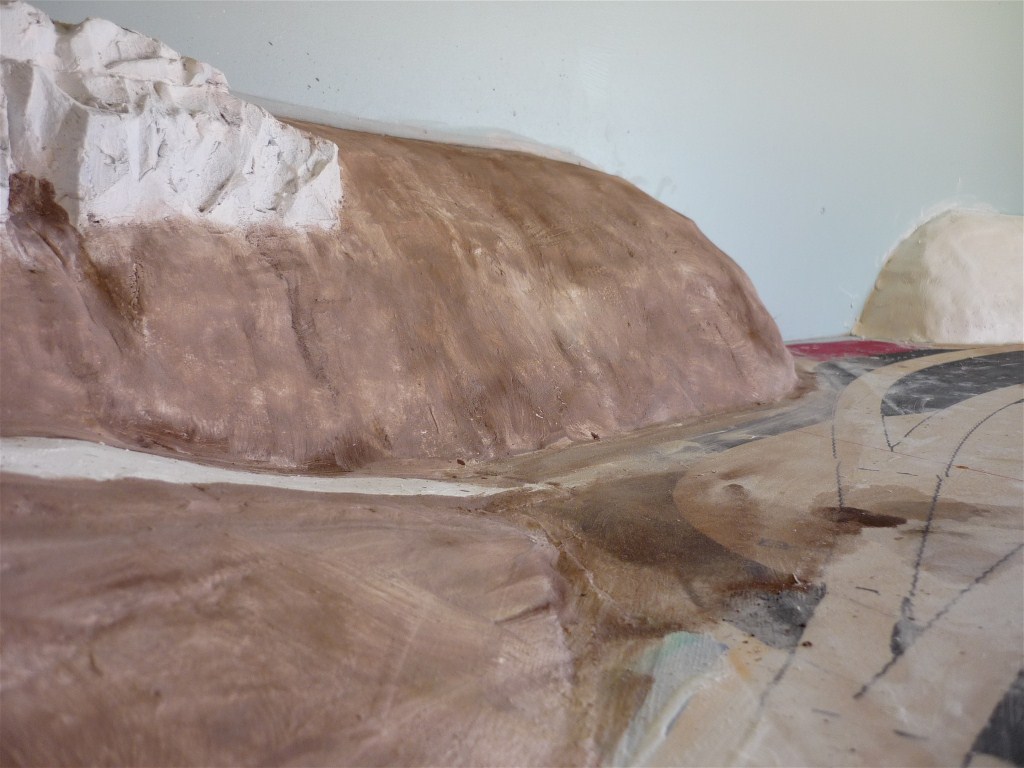

-les rochers reçoivent aussi leur couleur, la base est du polystyrène extrudé de marque Knauf, ce polystyrène a la particularité de se déchirer, ce qui est parfait pour donner leur forme à ses roches, l'ensemble reçoit une couche de gesso. Après sechage, le travail des couleurs se fait par lavis, soit de peinture acrylique pébéo ou Liquidex ou avec des terres à décor appliquées à l'eau
Ce soir j'ai commencé à attaquer mon fonds de décor, pas loin de 6m à faire.... :cry:
Premièrement on ébauche, un premier tracé sur le fonds de décor avec un crayon "pour voir" les lignes de reliefs, j'attaque toujours par les l'évocation des reliefs lointains, puis je reviens vers le premier plan
-dans un second temps je reviens un peu sur ce que j'ai déjà attaqué pour modifier certaines parties, mais je sais très bien que les reprises se feront surtout après un jour ou deux, c'est là que les défauts
me sauteront aux yeux, et il y en aura, je le sais trop bien...

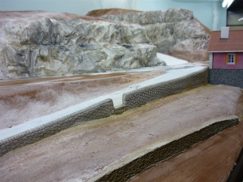

Merci pour ces photos et le petit "tuto" ! #B6 ... d'autant que les moyens mis en oeuvre (superposition de plaques extrudées + bande plâtrée + finitions à l'enduit) sont classiques et très simples: ça fait du bien de réviser les bases, et de se souvenir qu'on peut faire bien avec des produits - et des méthodes - à la portée de tous !
PS: pour le très joli mur de soutènement en "aval" de la maison du PN, c'est réalisé comment ? Depron gravé ? :D
