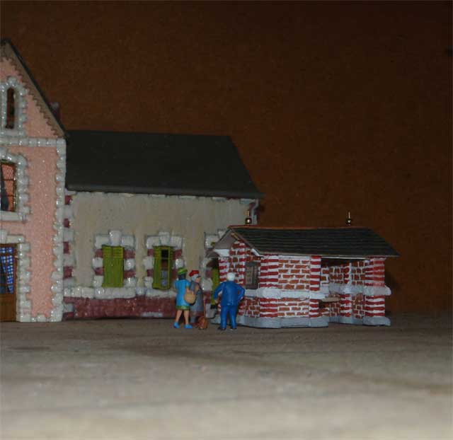

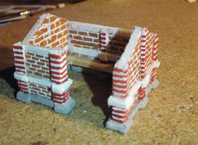

Merci pour tout ces commentaires qui donnent du coeur à l ouvrage , ce matin essais de mise en peinture et continuation des la pose des traverses béton ( pas finies , et à poncer ) puis peinture des pilier à bande ( j ai déjà merdoyé pour la gravure du pilier droit a reprendre donc )
petit assemblage à Blanc pour voir , une promeneuse est passé par là ...
complètement d accord avec le point de vue de la mouette , pour moi pas d'opposition entre les deux démarches et j admire les reproductions exactes et tout le travail qui y est attaché :maitre:
moi je suis trop fainéant pour celà et puis c est mon côté " poète" , les trucs un peu flous .... :ipb-143
je m'attache surtout à recréer une ambiance ( nostalgie quand tu nous tiens ! )
et puis heureux de rencontrer des passionnés non sectaires ce n est pas vraiment le cas dans le petit monde de la voile traditionnelle ( et la voile en général ) beaucoup de "Gourous" attachés à leurs églises ( d où mon pseudo )
pour moi il en faut pour tous les goûts , l 'essentiel est de faire et de se faire plaisir

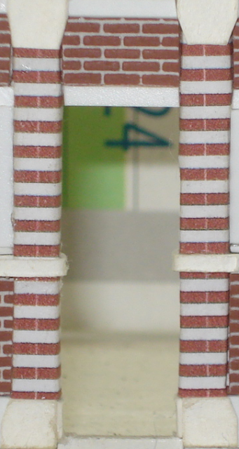

Les piliers c'est un coffrage de briques rouges et d'éléments en ciment blanc, tu dois donc en peindre un étage sur deux.
C'est vraiment le regret que j'ai sur ma gare, la gravure dans le carton plume m'avait semblé trancher trop durement en terme de précision avec les briques slater's (je pense qu'il faut une certaine uniformité dans la réalisation) et la seule solution qui m'avait semblé adéquate a l'époque était un le clap.
Depuis, sur conseil de sixtifs je me suis mis a la gravure du forex qui est bien plus précise que sur le depron ou le carton plume et si je dois reconstruire un jour une gare ou toute autre construction CdN présentant cette particularité, c'est comme ça que je ferai.

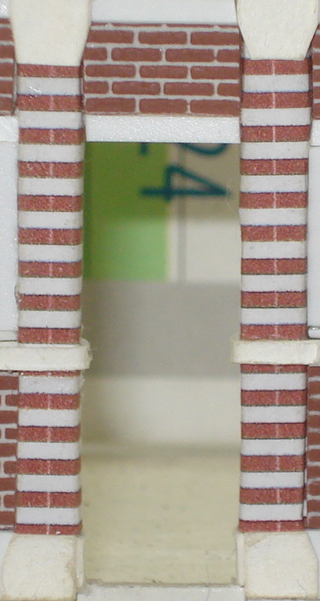

Pour comparaison, les piliers bicolores tels que je les ai traités :
Le forex ?
c'est une matière plastique rigide qui sert pour les panneaux de présentation dans les expos notamment.
Ça se travaille et se colle comme la carte mais en plus ça se grave très bien, voir à ce sujet les réalisations de sixtifs sur le forum.

Bravo pour tes briques. Le ciment me paraît un peu trop blanc; effet de photo?

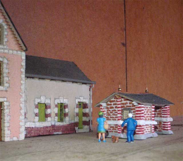

Messagepar laisse les dire » 19 02 2011 à 21:04
ouah la mouette , , j aurai pas le premier prix au concours de la plus belle brique
bon , essai de peinture des piliers , c est pas probant , va falloir retoucher ( c est vraiment petit )
mais vu de loin cela passe ( la halte sera à 70 cm du bord du module )
le banc est posé ,
peinture à reprendre donc ,
quand je disais qu il fallait pas applaudir trop tôt !
et puis pas assez d application dans les traverses béton ( elles sont pas toutes de la même épaisseur )
mais c est un bon test pour les constructions à venir , cela donne une idée de l'ampleur du travail ( deux gares, une remise pour 4 locos et une remise à voitures ) plus une usine partiellement en brique ( plus le BV du Rb qui a ses chainages en briques )
( et çà ce n est que pour les constructions en briques ! )
bon , retouches peinture et après , la charpente et le toit
c est vrai aussi que les joints des briques sont peut être un peu blancs , je foncerai sur les autre batiments
