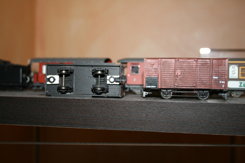

J'ai repéré sur le bon coin des wagons TT Berliner à 5€ et j'hésite à en prendre pour démarrer la charcutage :C6
A part les essieux, le châssis peut il être repris? Mon doute se porte sur l'écart d'échelle 1/87 et 1/120, les profilés, les boîtes d'essieux...

Profilés boites d'essieux ca passe ce sont les superstructures qui sont a reprendre presque complétement mieux vaut partir du chassis
Pour le foudre (échelle TT)par exemple je n'ai conservé que les foudres et il s'insère bien avec les wagons Hom #B6

Les chassis TT se prètent très bien aux bidouilles #B5
Ici, des wagons du BA fait avant la sortie de SE de Cyril en carte plastique. Je récupère juste l'étrier de l'essieux et je change les roues en y mettant des Bemo ou des D+R; les roues BTTB sont souvent en plastique avec des boudins plus qu'énormes D9
Si tu veux commander de la voie, commence directement avec de la Peco HOm, dispo chez CDF par exemple (un peu de pub pour les potes compétents #B5 ) aiguilles ne nécessitant pas de commande pour débuter et voie flexible pour faire ce que tu veux en tracé :maitre:

Dernière question du soir, dans un précédent message il a été question de remplacer les essieux BTTB par du Bemo ou du D+R...malgré mes recherches jen 'ai pas trouvé de sources pour ces essieux. même sur les lien PME je n'ai rien vu. A moins que la fatigue ne gagne :F9
Qui fait ce genre d'accessoire?
Re: Bases HOm
Messagepar La Mouette » 28 02 2010 à 23:06
Filisur par exemple.

Messagepar Sixtifs » 01 03 2010 à 12:06
Filisur c'est sur !
Bon service avec le sourire et prix qui me semblent corrects.

Selon Filisur, je ne dois pas être le seul. Leur stock de pièces détachées se vend bien.
Tiens d'ailleurs, parmi les pièces détachées Bémo, on trouve des supports d'essieux, des chassis de bogies ...
J'essaierai de penser à retrouver les numéros de référence.
