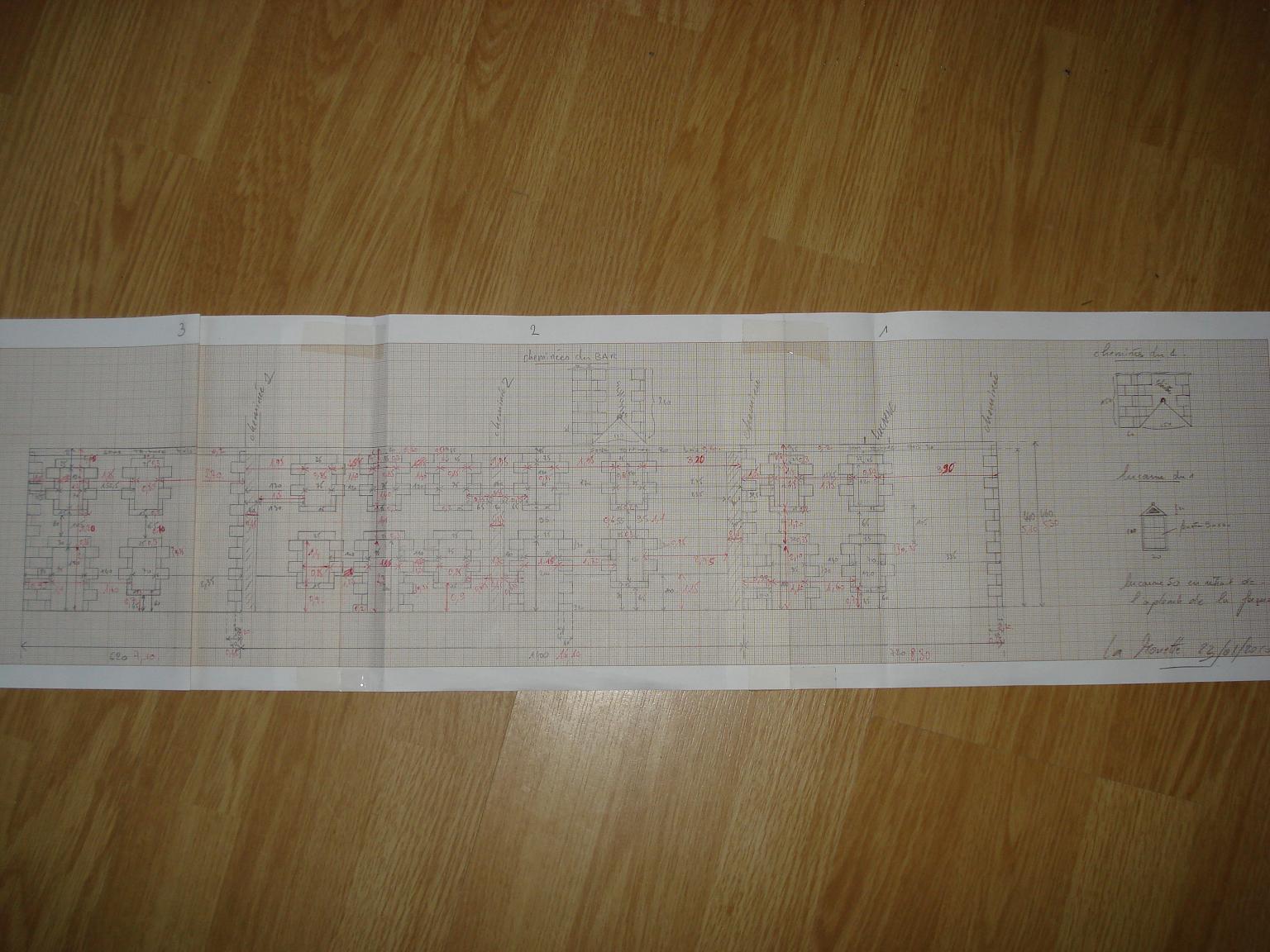

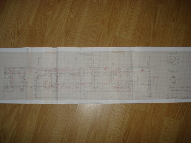

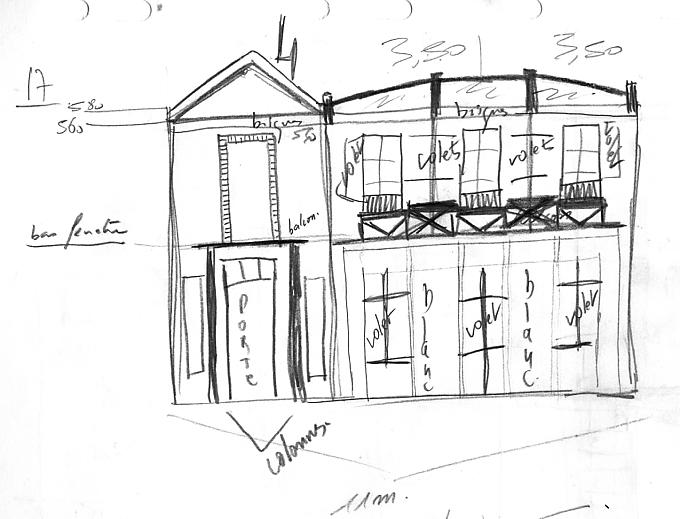

A partir de photos récentes (pour les volumes et les dimensions principales) ET de photos d'époque ou de CPA (pour l'aspect années 50/60), je redessine la façade. Ça commence par d'odieux gribouillages, dont je vous avais déjà montré un exemple dans le sujet consacré à la maison balnéaire :
Pour au final aboutir à ce que j'appelle un "support", c'est à dire un plan au 1/50ème (généralement) contenant toutes les indications nécessaires au travail de repro, ainsi que toutes les côtes réelles et en H0 :

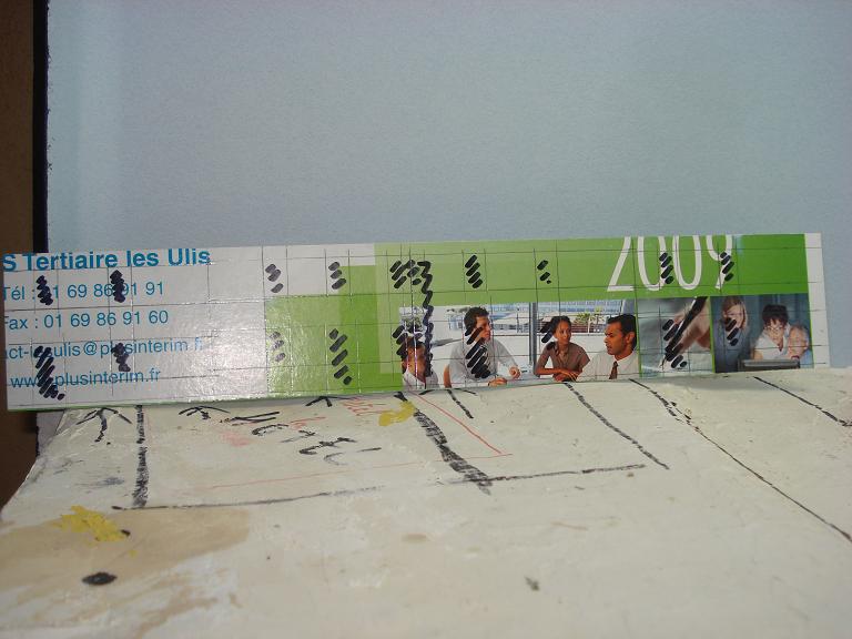

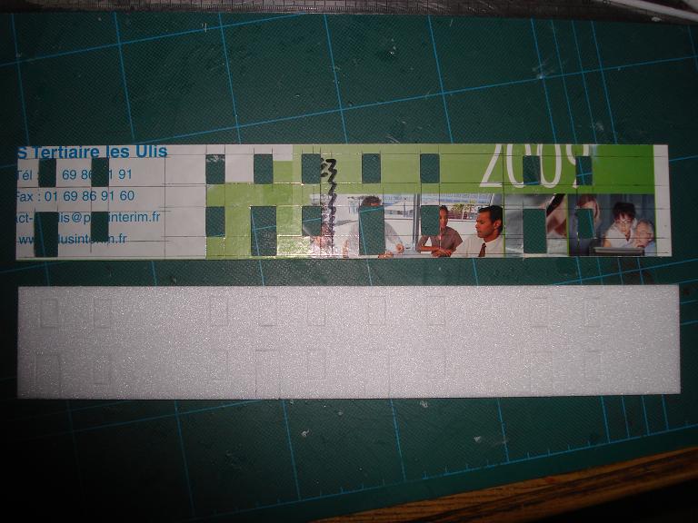

Vient ensuite le tracé et la découpe de la pièce rigide (carton) dans un calendrier d'épaisseur 1.75mm. Ce sera l'objet d'un des messages suivants. :maitre:
Re: Des façades de maisons faciles et pas chères
Messagepar La Mouette » 23 01 2010 à 23:40

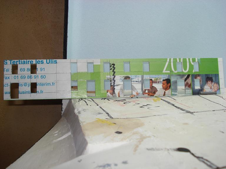

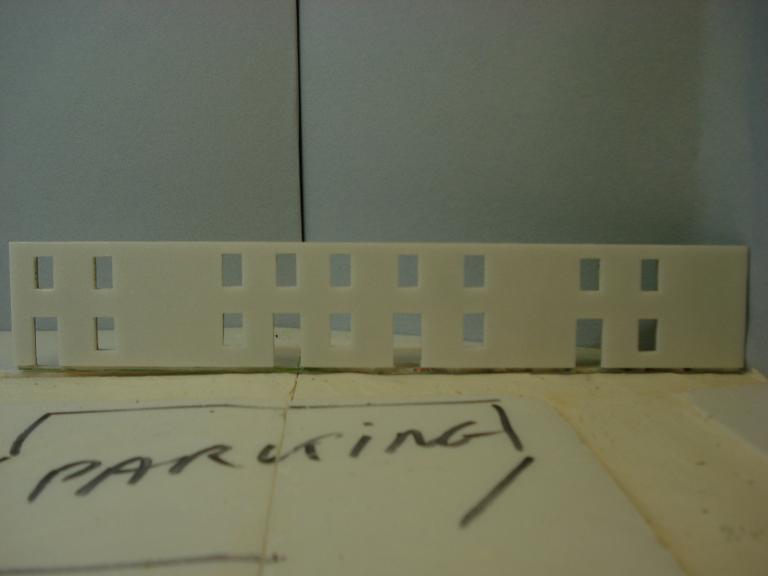

Vient ensuite la découpe de "l'ossature" et le tracé des ouvertures (portes et fenêtres),
puis leur découpe.

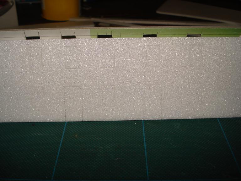

Vient ensuite la découpe du parement de dépron, simplement décalqué à l'aide du patron constitué par la pièce en carton et le marquage des ouvertures avec un porte-mine en s'aidant là aussi du "patron".
Suite demain avec la découpe des ouvertures dans le dépron, les gravures et la mise en couleur. :maitre:

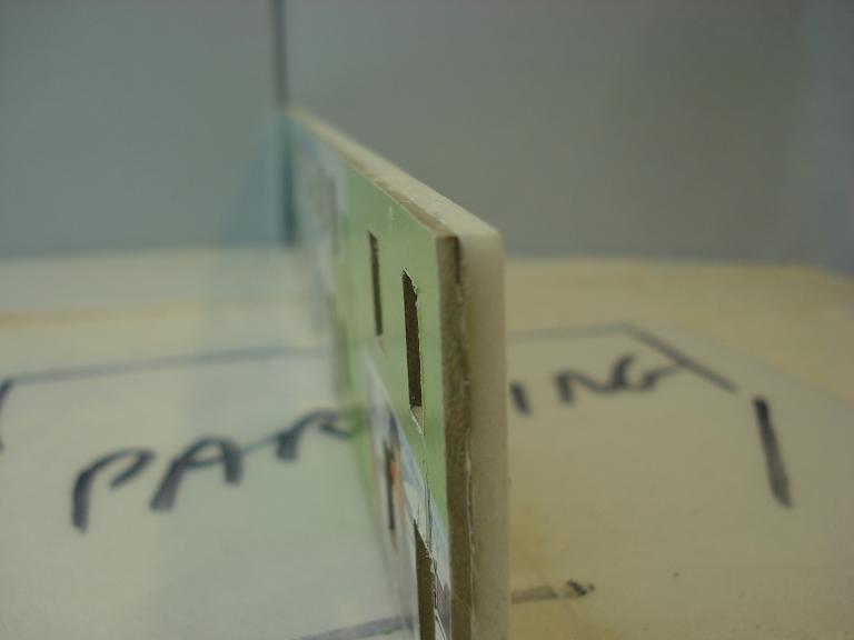

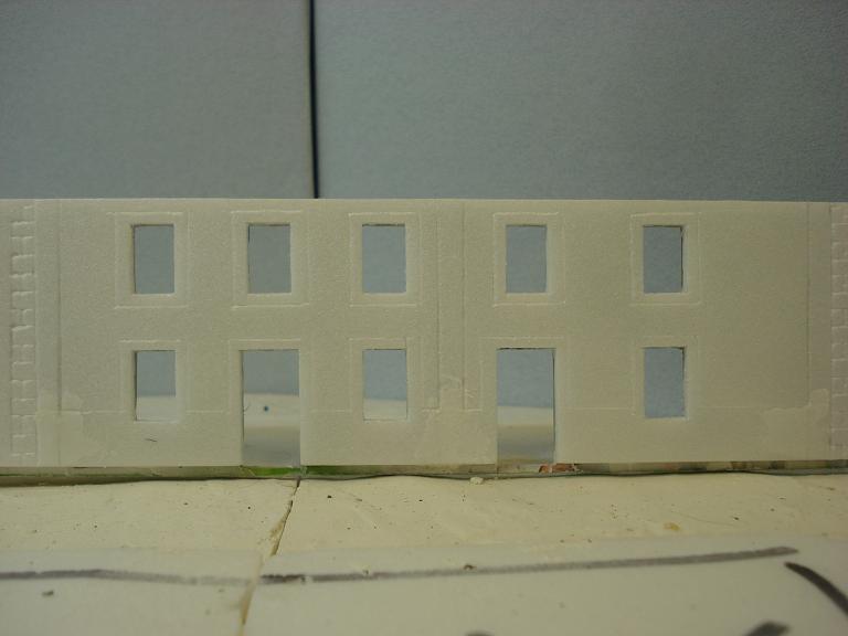

Ouvertures découpées dans le dépron et contre-collage dépron/carton :
Pour une fois, sur cet ensemble de trois façades pas eu besoin de redresser, l'ensemble ne s'est pas banané après collage. :maitre:

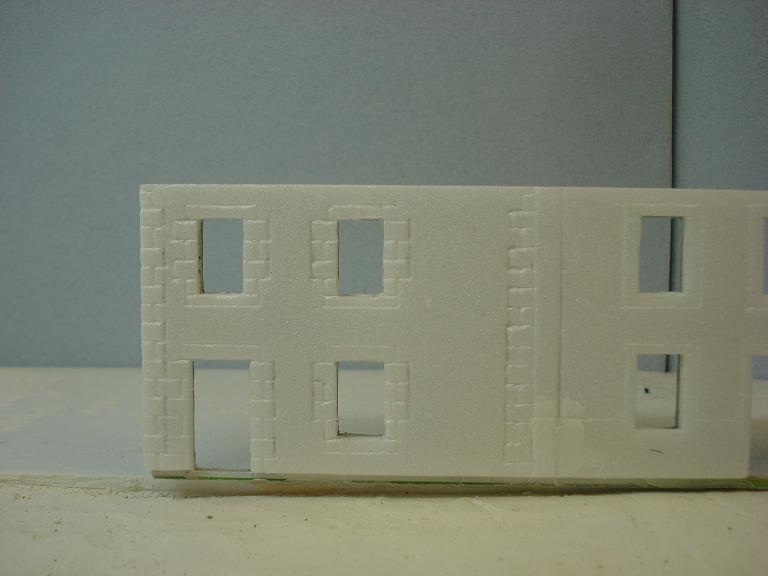

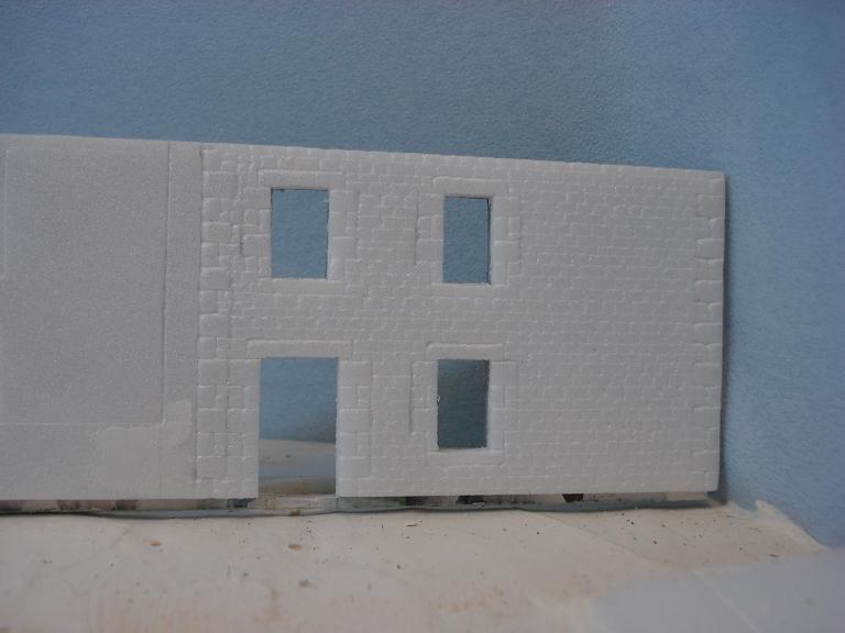

La gravure :
Pas de schistes au programme aujourd'hui mais cependant une belle variété dans les trois façades concernées.
La première est en pierres de taille rectangulaires (granite clair) et moellons de granite aux angles et ouvertures :
La seconde, la plus longue, en crépis intégral deux tons : un crépis clair pour le sous bassement, les angles et les montants des ouvertures et un crépis plus foncé et plus grossier ailleurs :
La dernière est également crépie mais pas intégralement, les blocs de granite gris seront apparents, le crépis assez foncé :
