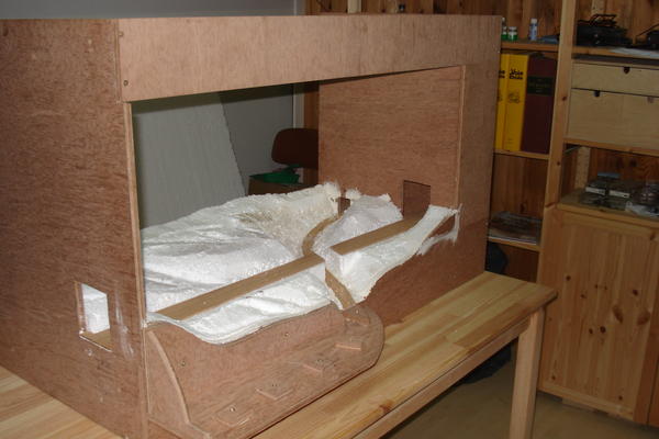

Cet apres midi, un peu de temps pour le module :ipb-251
j'ai démonté le panneau latéral droit pour percer un trou et confectionner la coulisse du HOe, ensuite pose et collage de la plateforme de voie. la découpe de la façade du module a été modifiée afin d'agrandir le rayon de courbe:
plateforme HOe.jpg (39.46 Kio) Vu 3759 fois

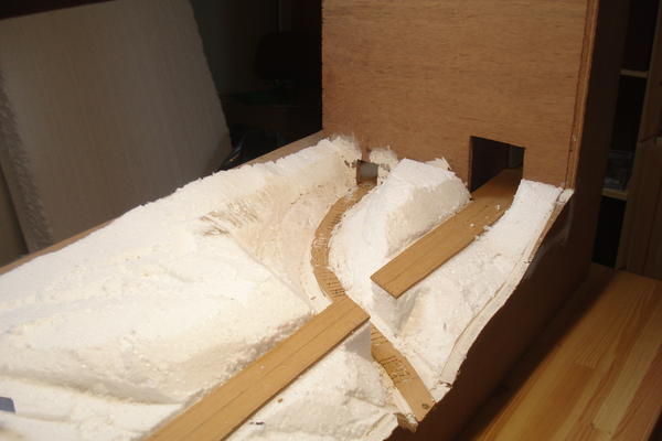

puis confection du module d'extention:
module +ext HOe.jpg (47.03 Kio) Vu 3759 fois

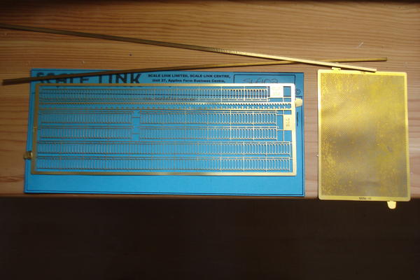

La semaine derniere, hop! un sot rue de Douai;j'ai fait quelques emplettes en metal jaune pour le futur pont:
fournitures pnot.jpg (45.4 Kio) Vu 3759 fois

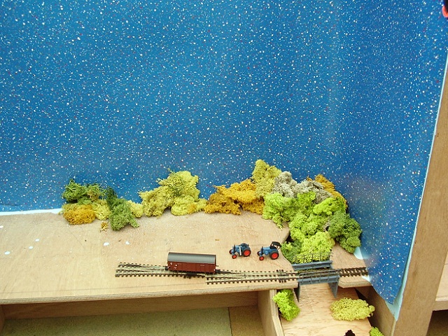

Messagepar pelican » 02 02 2010 à 10:09
on avait trouvé un vynil qui n'avait pratiquement pas de relief !!! ! non peint, ça faisait un peu guerre des étoiles ! et en plus, il était très bon marché ! peinture très facile, et ça tient depuis des lustres malgré les variations de conditions de voyage, d'expo et d'entreposage !

Le vynile à mouchetis !

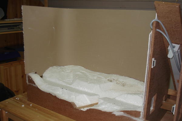

bon, j'ai trouvé au bricochose, un revetement carton/polymachin, pour l'isolation des murs:
ça devrait le faire:
fond de décor.jpg (35.18 Kio) Vu 3634 fois

Messagepar pelican » 02 02 2010 à 22:49
le Vinyl à moucheti a été vraiment utilisé pour le fond des modules FDEM première génération !! même le café Pélican est avec un fond de vinyl !! C7
là, c'était vraiment les balbutiements des FDEM Saroulmapoul !! j'étais déjà Directeur Artistique, et la déco était déjà de moi !
