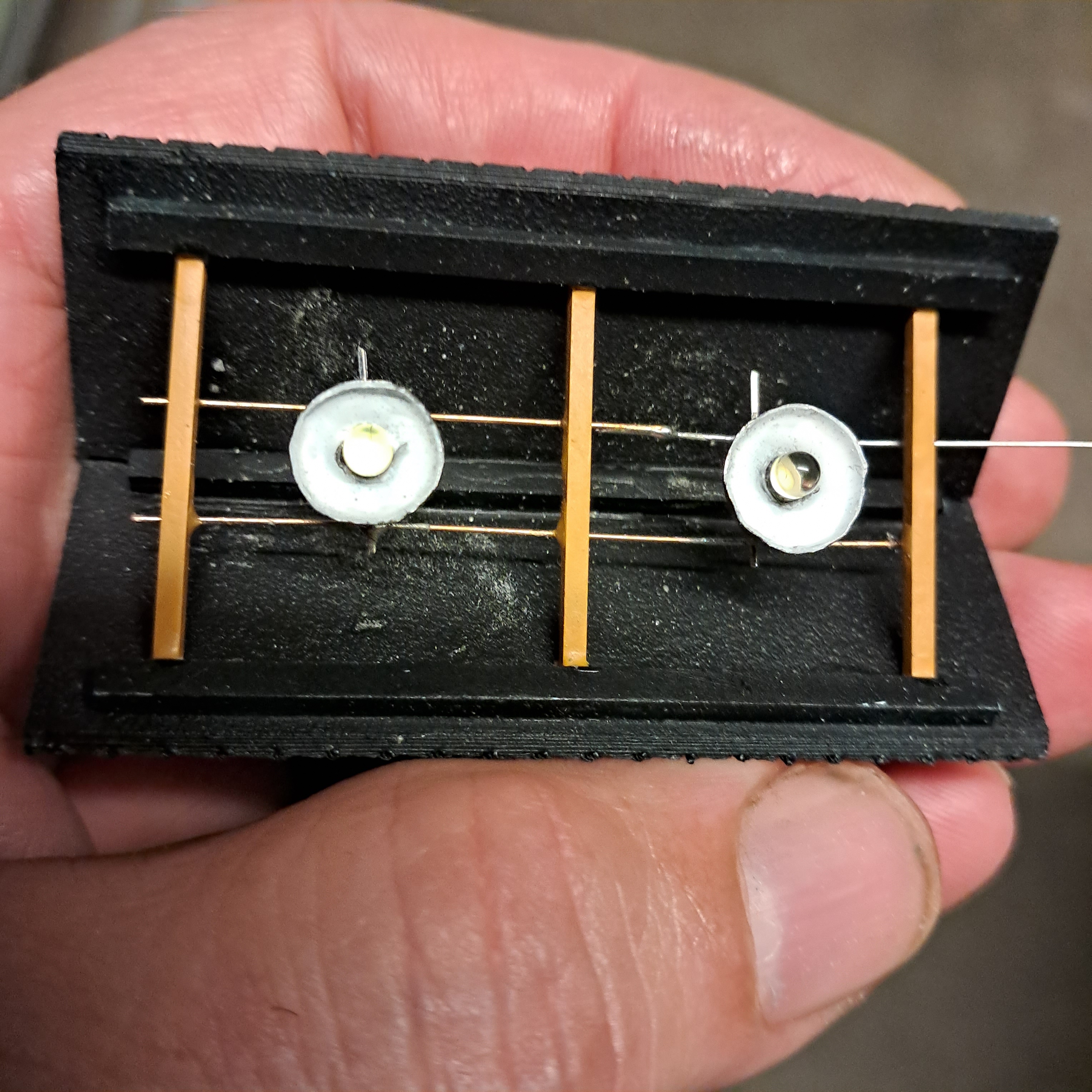

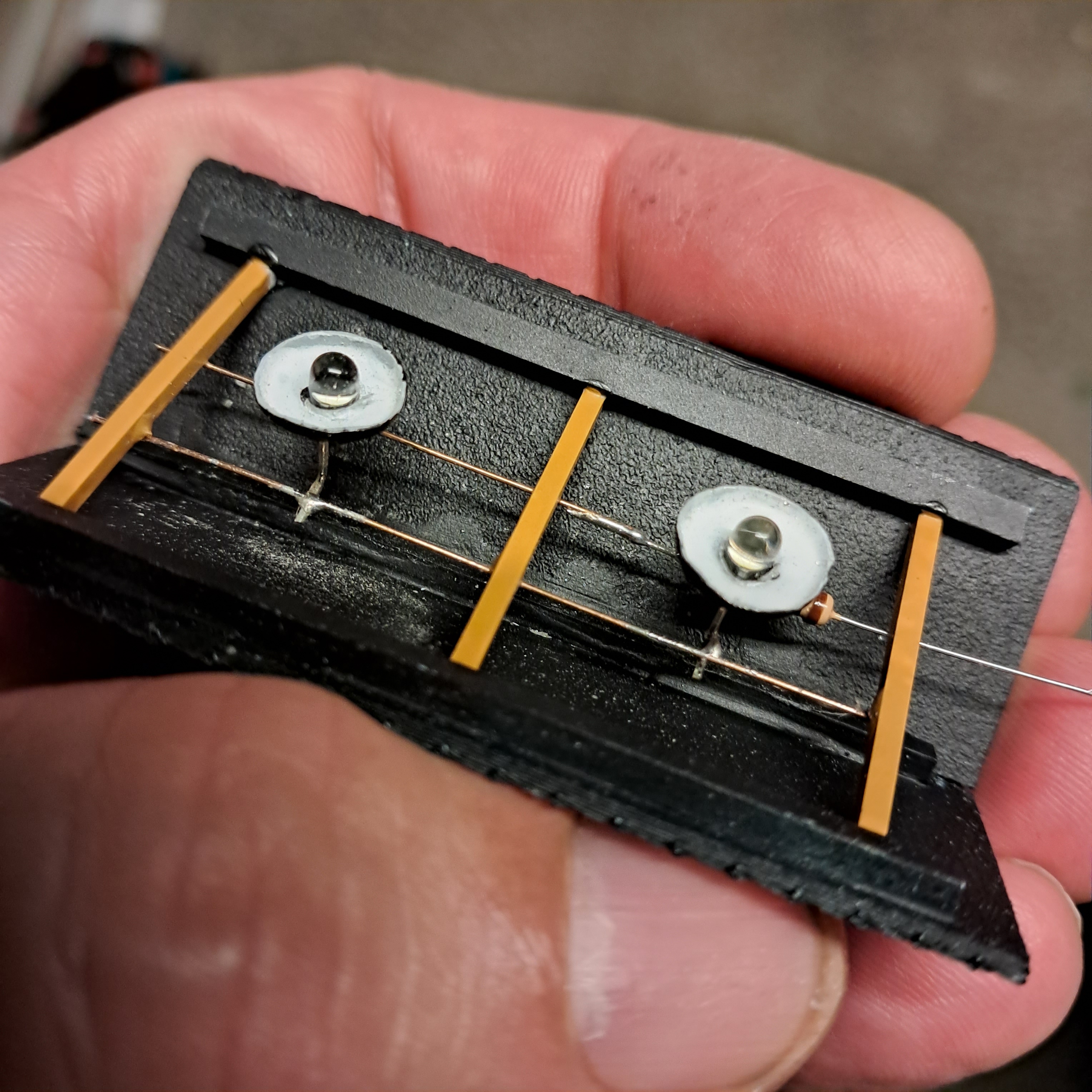

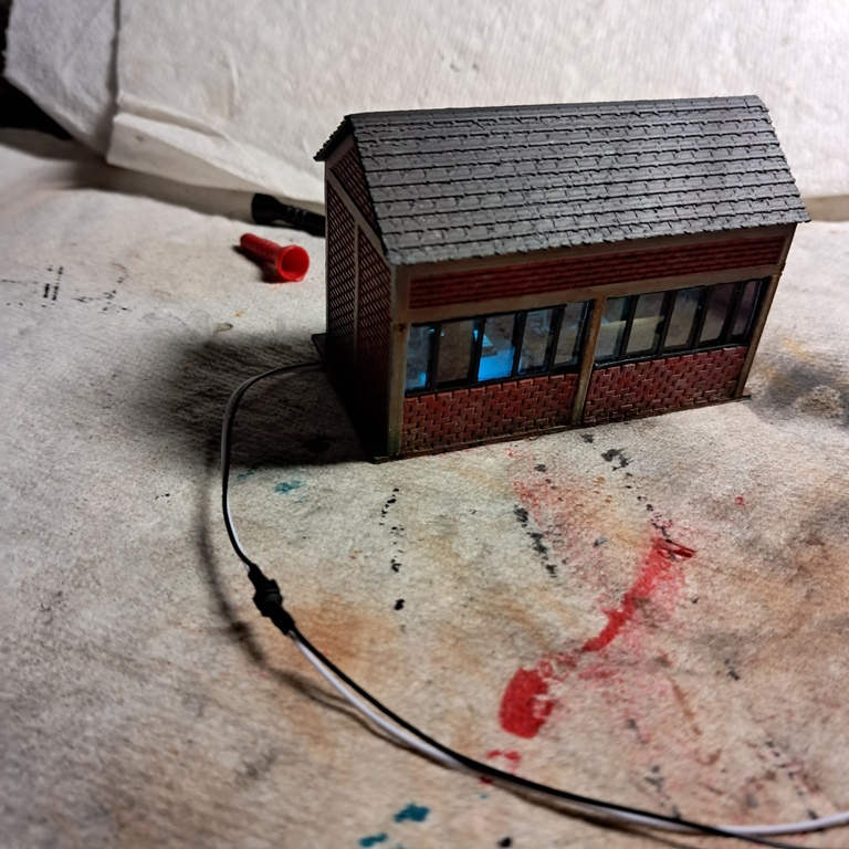

Intallation des lampadaires
Deux fil de cuivre collé sur la charpente (d'où l'intéret des solives pourtant non visibles) C7 permettent l'alimentation des leds qui y sont ensuite brasées
La résistane est intégré (cachée en partie ) pour une alimentation discrète de l'ensemble. :maitre:

Je sais pas comment sont tes LED, J.P, mais j'ai peur que 2 LED cela fasse un gros éclairage pour un si petit édicule..... :F9

Messagepar Beyer-Garrat » 16 10 2022 à 09:50
Bonjour Bernard :F5
Bonne question moi qui me plaint de la trop forte luminosité des feux des matériels roulant en expo. :B3
J'ai installé une grosse valeur de resistance et à l'autre bout si je monte un réseau j'ai prévu une alim variable
pour les accessoires.
Ce sont des petites leds que je trimballe depuis une dizaine d'années qui donne plus un point lumineux que les
petites cms vue à Chatellerault qui simulaient les étincelles d'un patin de troisième rail avec une exceptionnelle
luminosité D9
Je ferai des essais demain : :maitre:

Galloping Goose a écrit:Je sais pas comment sont tes LED, J.P, mais j'ai peur que 2 LED cela fasse un gros éclairage pour un si petit édicule..... :F9

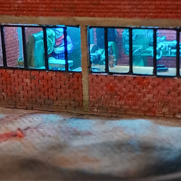

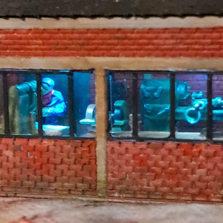

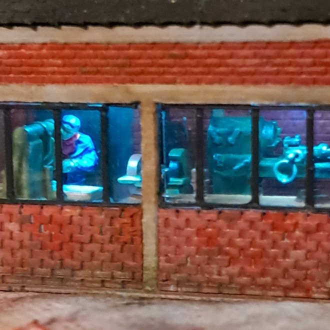

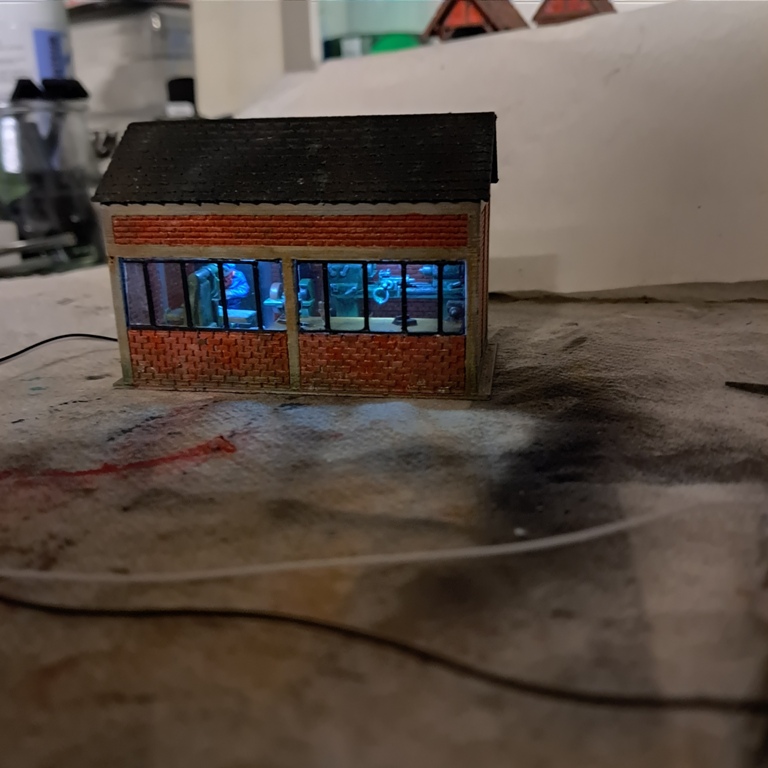

Ta remarque m'a titillé Bernard c'est vrai que l'on risquait une débauche de lumière :F9 en dehors de l'électronique j'ai réfléchit au problème au bout de quelques essais j'ai peint la led avec la peinture blanche
acrylique jusqu'à la hauteur de la lentille pour obtenir un effet "spot" très centré mais qui laissait pas mal de zone d'ombres en grattant avec un pique a olive humide la peinture j'ai ouvert de petites fentes
mettant en lumière les machines outils et leur propriétaire (penché sur la fraiseuse) et laissant dans l'ombre les murs et établi :B3
voila le résultat J'aime bien la couleur bleue électrique de la photo du smartphone très proche des ampoules industrielles en réalité nettement moins marquée C7
Et en gros plan (qui ne laisse rien passer)
L'éclairage passe par un minuscule connecteur informatique bien utile lors de l'implantation :maitre:
