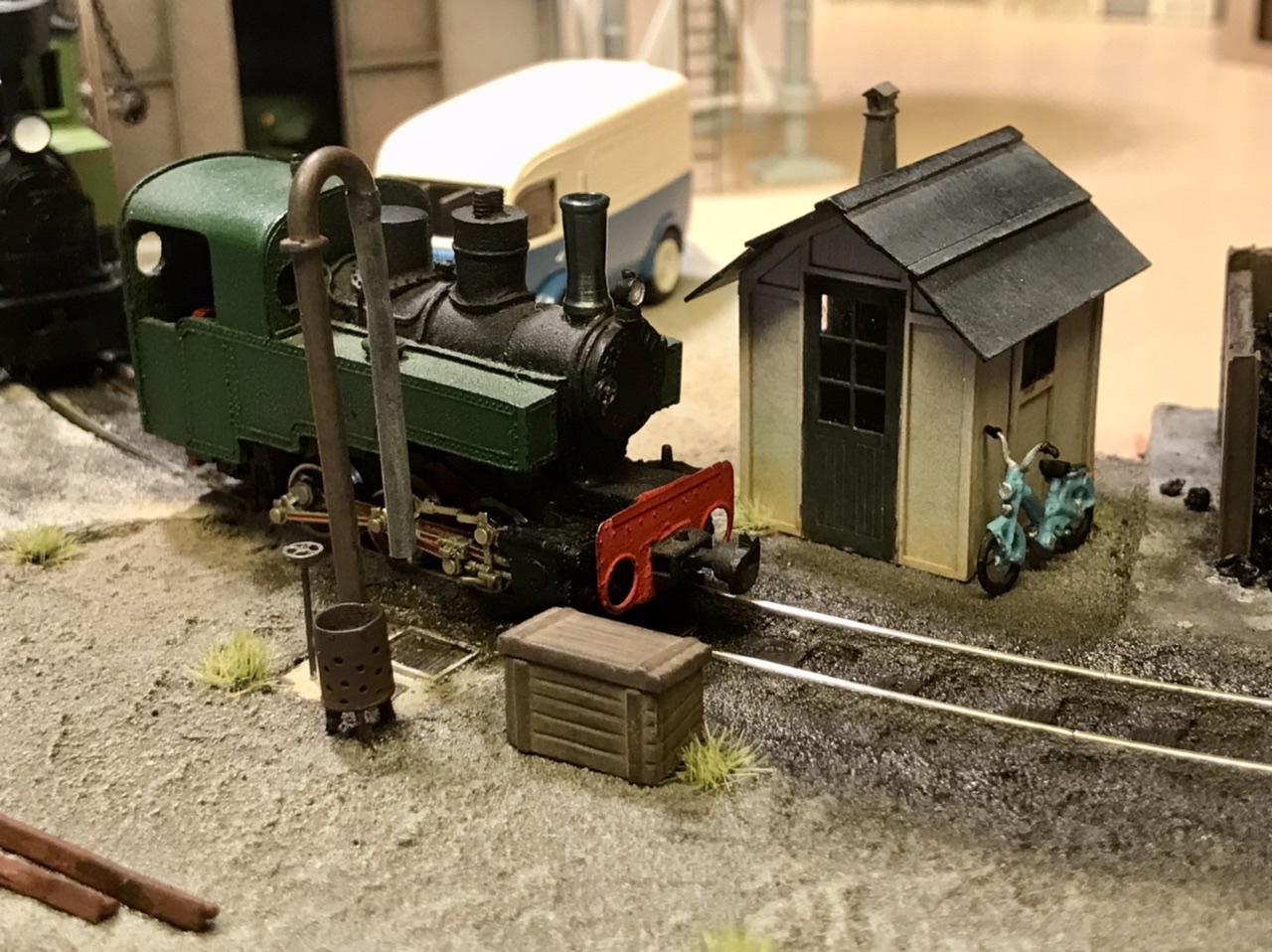

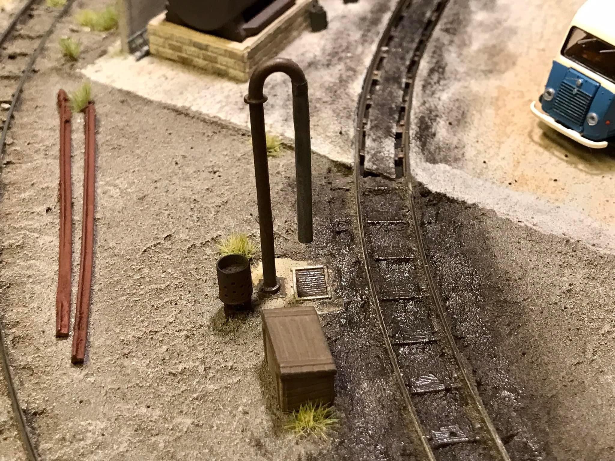

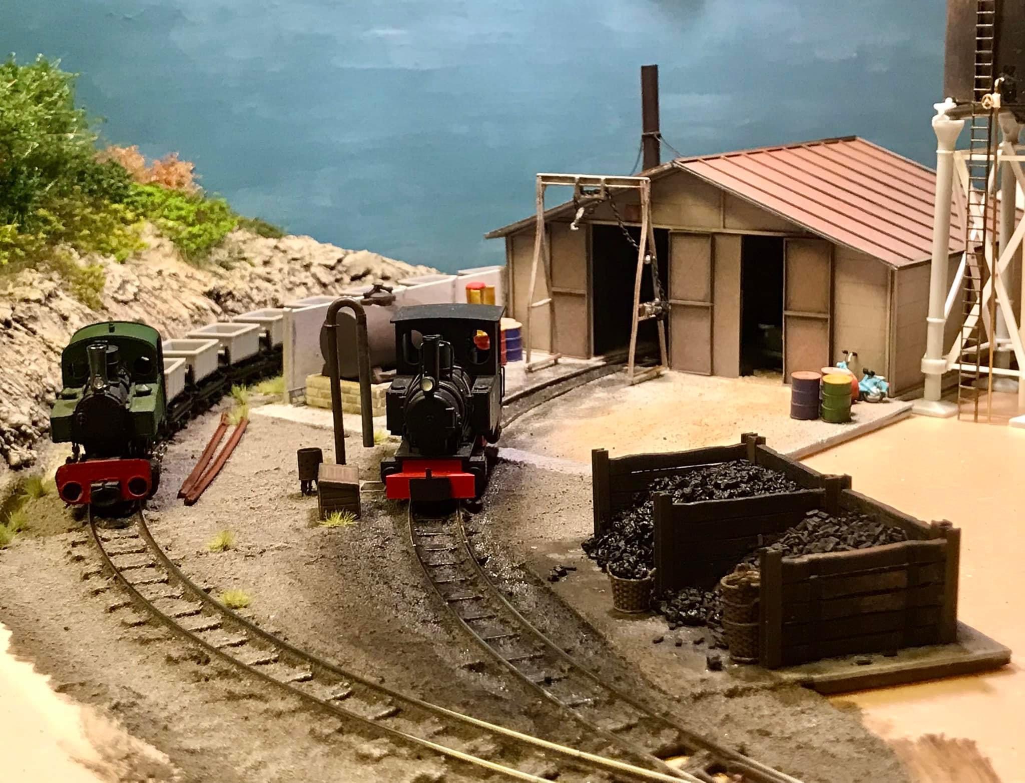

J’ai entamé la confection des sols.
Pour changer, j’ai décidé d’utiliser des produits en pot de la gamme Prince August.
Il s’agit d’une pâte texturée que l’on peut appliquer soit au pinceau ou à la spatule en plusieurs couches suivant l’effet et l’épaisseur voulu.
Elle peut être mélangée avec une autre pâte de la même gamme où des peintures Prince August. Autre avantage, il n’y a aucune odeur.
J’ai complété en figurant l’aspect gras et mouillé sur la voie côté grue à eau et parc à charbon avec un médium brillant mélangé à la terre à décor.
Les touffes d’herbe proviennent de chez Polak.

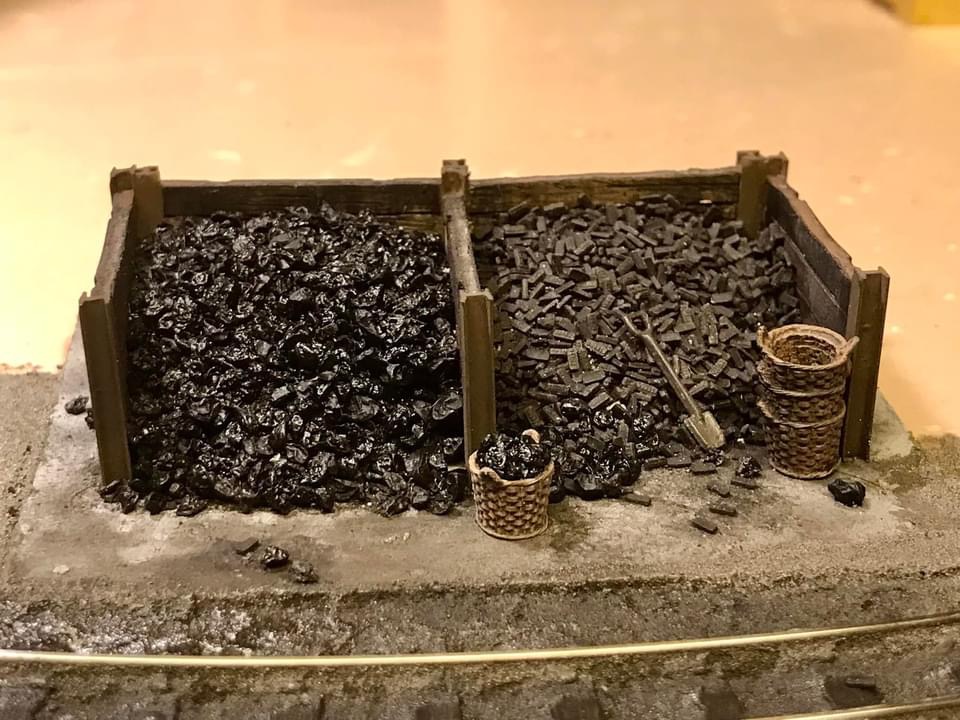

Le parc à charbon est enfin équipé de paniers pour le chargement des soutes. J’ai utilisé des paniers à poissons de la gamme Artitec dont j’ai changé le chargement!
Cerise sur le gâteau, j’ai réussi à remettre en fonctionnement le châssis Fleischmann Picollo de la petite 030T Decauville (kit VLN)

J'ai aussi utilisé les mêmes produits Prince August pour une partie de mes sols, notamment la route.
La lave noire FX013 aurait certainement mieux convenu que le sable mais je n'avais pas ça en magasin.
Par-dessus, brossage à la terre à décor gris très clair, même fournisseur.
viewtopic.php?f=4&t=12305&start=825#p490647
À noter que ces produits texturés se lissent à l'aide d'un pinceau large humide, si besoin est, mais qu'il y a un peu de retrait.

Merci à tous pour vos commentaires.
Storm, je ne veux pas énerver mais motiver les lecteurs à en faire autant…. ;)
Le but du jeu c’est de ce faire plaisir avec un projet simple.
Bon, j’avoue qu’on se prend au jeu….cela met beaucoup plus de temps que je ne pensais la réalisation de ce réseau… :B3
Donc, à la demande du Lapin une petite vue générale de la chose….c’est pas grand mais il reste de quoi s’amuser! :ipb-251

Je suis de plus en plus "fan" de ces micro-réseaux, d'ailleurs j'en ai un autre en projet :rod_siflet . Le résultat est vraiment très sympa, Bruno #B6
Ces pâtes Prince August, j'utilse ça depuis un moment, et c'est vraiment un très bon produit. Pas d'odeur, pas de craquelures intempestives, ça se travaille au pinceau ou à la spatule, ça se dilue, vraiement très pratique...

Messagepar Russell » 22 06 2022 à 18:55
Sympa tous ces commentaires. Merci! :oups2:
Les petits réseaux ont l’avantage d’être facilement transportables. #B6

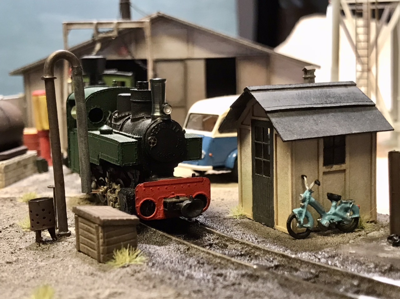

Je trouvais qu’il manquait quelque chose du côté de mon parc à charbon.
J’ai donc installé cette petite guérite qui apparemment fait le bonheur de l’équipe de conduite lors de leur pause. :ipb-279
Ce petit bâtiment provient de la gamme Decapod.
Dans son emploi « normal », il s’agit d’un poste de cantonnement type La Faurie que l’on trouve le long des voies du grand chemin de fer (ex Nord ou ex PLM)
Le montage est très simple et rapide. Pour ma part j’ai choisi de ne pas mettre le socle pour pouvoir l’implanter plus facilement.
Tout est assemblé à la Cléocolle.
Comme le carton est gris, je n’ai mis en couleur que les huisseries, la toiture et la cheminée. La patine est réalisée avec des terres à décor.
Une fois en place, quelques touffes d’herbe Polak son venues compléter la scène.
Voilà un petit bâtiment qui peut meubler n’importe quel coin de réseau!
